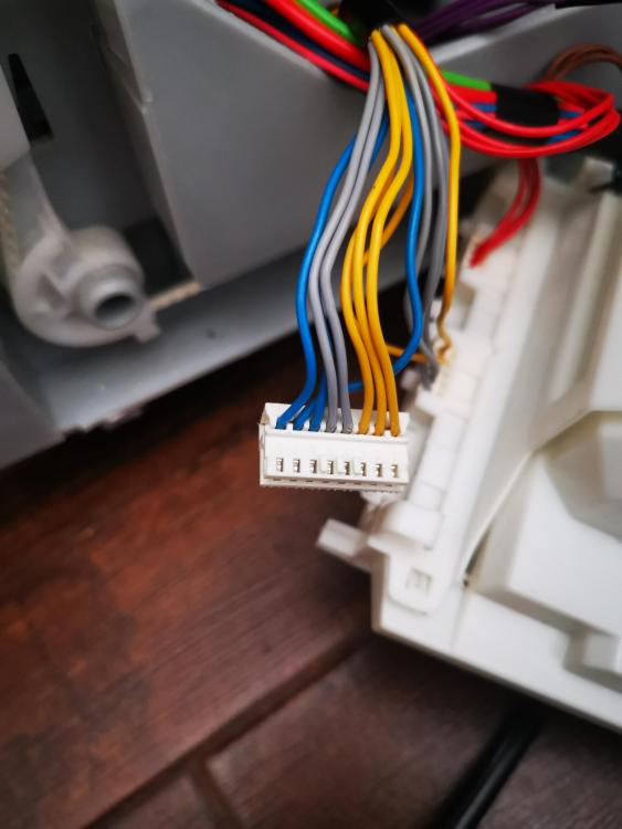

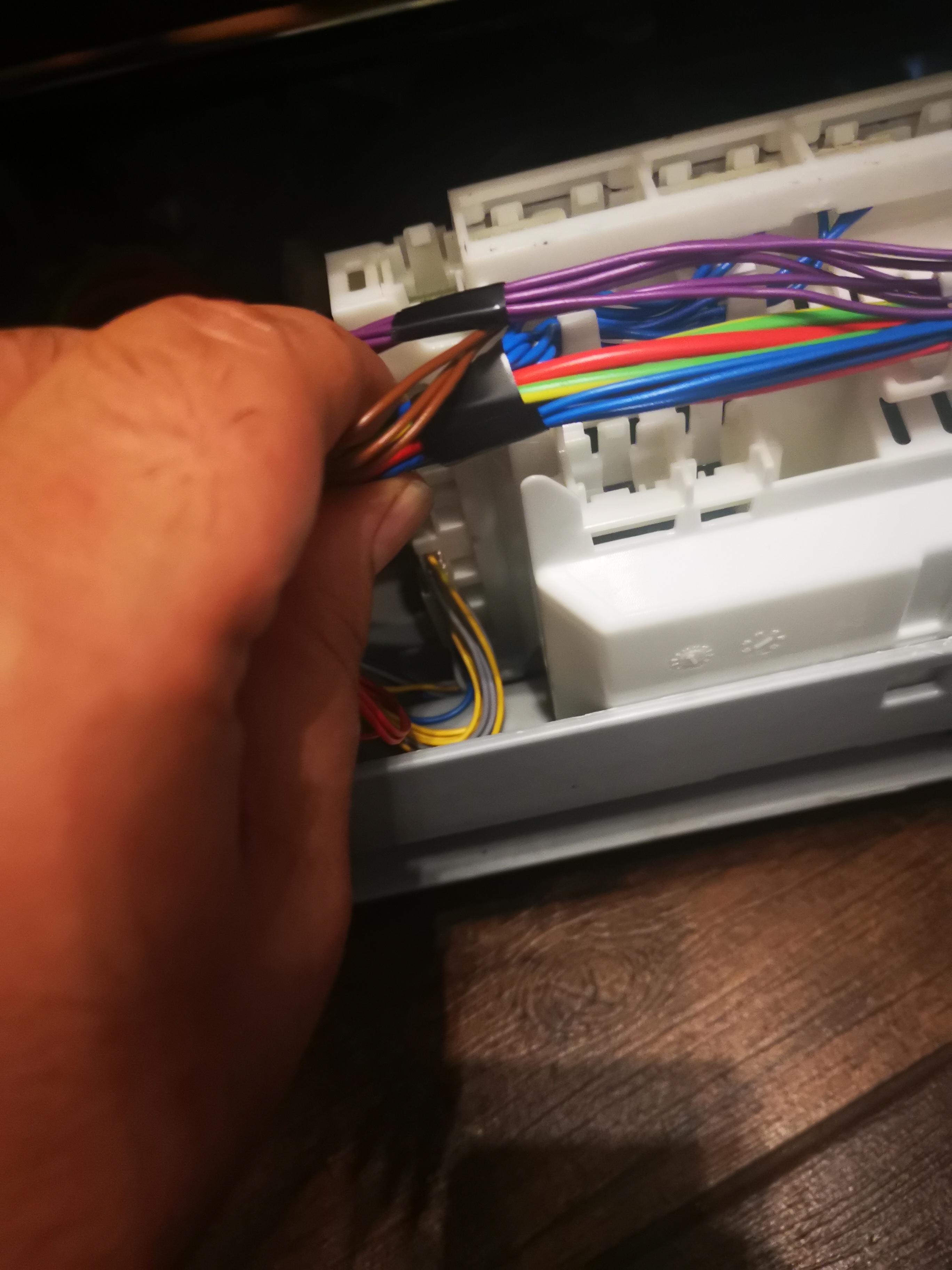

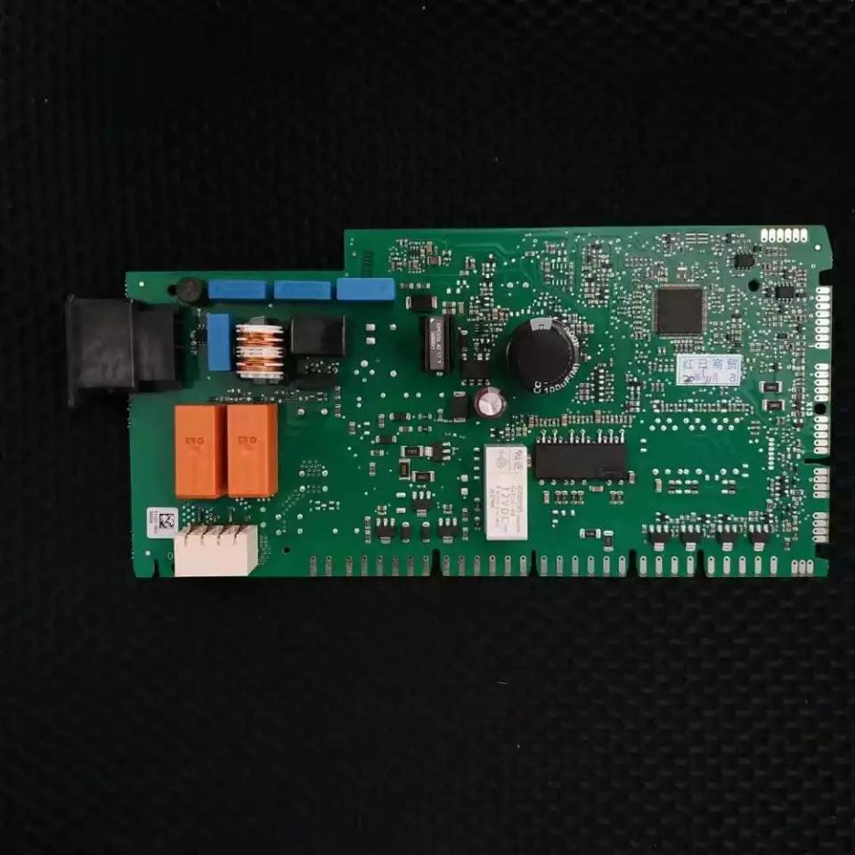

Ture26488 Inserito: 17 luglio 2021 Segnala Inserito: 17 luglio 2021 (modificato) Ciao a tutti la mia lavastoviglie non va più. Tempo fa dava errore e09 smontata e riparata la resistenza è andato tutto apposto fino a oggi. Ora da per i primi 5 minuti dopo l'avvio il simbolo del rubinetto e a fine programma e10 e non scalda. Ho verificato la resistenza integrata nella pompa e non è interrotta cosa può essere? Modificato: 1 agosto 2021 da Fulvio Persano
UABC80 Inserita: 18 luglio 2021 Segnala Inserita: 18 luglio 2021 (modificato) Puoi iniziare col verificare connettori, cablaggi, saldature dei relè sulla scheda e gli stessi relè Edit: per l'errore E10 prova a leggere qui Modificato: 18 luglio 2021 da UABC80
Ture26488 Inserita: 18 luglio 2021 Autore Segnala Inserita: 18 luglio 2021 7 ore fa, UABC80 ha scritto: Puoi iniziare col verificare connettori, cablaggi, saldature dei relè sulla scheda e gli stessi relè Edit: per l'errore E10 prova a leggere qui Ciao ho dato un'occhiata alla lavatoviglie. L'unica cosa che non riesco a controllare è il sensore acqua può quel sensore non far andare il riscaldamento?come lo verifico con tester? La mia lavastoviglie è simems mi ero dimenticato di scriverlo.
UABC80 Inserita: 18 luglio 2021 Segnala Inserita: 18 luglio 2021 Non conosco il modello specifico, ma credo che se la scheda rileva un carico di acqua insufficiente non dia consenso alla resistenza e segnali l'anomalia La pressione dell'acqua in ingresso, subito dopo il rubinetto, è sufficiente? La retina del filtro sull'aquastop è pulita? In caso lì fosse tutto a posto, controlla se la tasca laterale, che si trova sul lato sinistro della lavastoviglie, è pulita; poi prova a farla caricare e guarda se la girante del flussimetro ruota bene Infine puoi verificare se il connettore e il cablaggio del flussimetro presentano danni oppure ossidazioni e verificare se il dispositivo funziona: se ricordo bene, al tester dovrebbe arrivare più o meno un impulso al secondo
del_user_227154 Inserita: 18 luglio 2021 Segnala Inserita: 18 luglio 2021 L'errore riguarda il cablaggio/connettori della resistenza dal lato anche scheda considerato che il motore è stato sostituito, se c'è dell'umidità sul cablaggio/connettori può generare quel difetto.
Ture26488 Inserita: 24 luglio 2021 Autore Segnala Inserita: 24 luglio 2021 Il 18/7/2021 alle 14:12 , campiglia ha scritto: L'errore riguarda il cablaggio/connettori della resistenza dal lato anche scheda considerato che il motore è stato sostituito, se c'è dell'umidità sul cablaggio/connettori può generare quel difetto. Ciao ho riaperto tutto oggi (giorno libero da lavoro) provato con il tester la schedina sul flussometro e messa in ohm vede delle oscillazioni ogni tot secondi. Ho controllato se i cavi erano ok e non risultano interotti ma o volt nel cavo lato sensore. Cosa può essere?
Ture26488 Inserita: 24 luglio 2021 Autore Segnala Inserita: 24 luglio 2021 1 ora fa, Ture26488 ha scritto: Ciao ho riaperto tutto oggi (giorno libero da lavoro) provato con il tester la schedina sul flussometro e messa in ohm vede delle oscillazioni ogni tot secondi. Ho controllato se i cavi erano ok e non risultano interotti ma o volt nel cavo lato sensore. Cosa può essere? Eliminato l'errore rubinetto saldando direttamente i cavi sulla schedina del flussometro rimane e10 consigli?
Ture26488 Inserita: 24 luglio 2021 Autore Segnala Inserita: 24 luglio 2021 1 ora fa, Ture26488 ha scritto: Eliminato l'errore rubinetto saldando direttamente i cavi sulla schedina del flussometro rimane e10 consigli? Ulteriore verifica sulla resistenza della pompa da 20 ohm dovrebbe essere ok no?
Ture26488 Inserita: 24 luglio 2021 Autore Segnala Inserita: 24 luglio 2021 4 ore fa, Ture26488 ha scritto: Ulteriore verifica sulla resistenza della pompa da 20 ohm dovrebbe essere ok no? Ok dopo altre 24 a provare e riprovare o risolto solo l'errore del rubinetto. La lavastoviglie parte e fa correttamente il programma di lavaggio ma non scalda e alla fine e10. Secondo me non da la tensione alla resistenza (cavo testato e ok) ma preferisco non giocare con la 220.
Ture26488 Inserita: 24 luglio 2021 Autore Segnala Inserita: 24 luglio 2021 22 minuti fa, Ture26488 ha scritto: Ok dopo altre 24 a provare e riprovare o risolto solo l'errore del rubinetto. La lavastoviglie parte e fa correttamente il programma di lavaggio ma non scalda e alla fine e10. Secondo me non da la tensione alla resistenza (cavo testato e ok) ma preferisco non giocare con la 220. Ormai le ho provate tutte dai cavi che vanno alla resistenza passano 30/50v
UABC80 Inserita: 29 luglio 2021 Segnala Inserita: 29 luglio 2021 Il 24/7/2021 alle 14:28 , Ture26488 ha scritto: Ulteriore verifica sulla resistenza della pompa da 20 ohm dovrebbe essere ok no? Sì, dovrebbe essere a posto Il 24/7/2021 alle 19:51 , Ture26488 ha scritto: Ormai le ho provate tutte dai cavi che vanno alla resistenza passano 30/50v Secondo me la scheda non rileva il carico della resistenza. Confermi che la continuità dei cavi dalla scheda alla resistenza è ok? Prova a misurarli anche muovendoli un po'. Come sono le saldature dei relè sulla scheda?
Fulvio Persano Inserita: 29 luglio 2021 Segnala Inserita: 29 luglio 2021 Ciao Ture26488 e benvenuto. Devi postare anche la marca della tua lavastoviglie!
Ture26488 Inserita: 30 luglio 2021 Autore Segnala Inserita: 30 luglio 2021 Il 29/7/2021 alle 12:20 , UABC80 ha scritto: Sì, dovrebbe essere a posto Secondo me la scheda non rileva il carico della resistenza. Confermi che la continuità dei cavi dalla scheda alla resistenza è ok? Prova a misurarli anche muovendoli un po'. Come sono le saldature dei relè sulla scheda? Vorrei provare a cambiare il cavo ma non trovo il ricambio. Mi consigli di farlo da me con dei faston?
Ture26488 Inserita: 1 agosto 2021 Autore Segnala Inserita: 1 agosto 2021 Il 29/7/2021 alle 21:52 , Fulvio Persano ha scritto: Ciao Ture26488 e benvenuto. Devi postare anche la marca della tua lavastoviglie! Simens
Ture26488 Inserita: 1 agosto 2021 Autore Segnala Inserita: 1 agosto 2021 Il 17/7/2021 alle 21:46 , Ture26488 ha scritto: Ho il dubbio che sia andata la scheda di controllo. Vorrei solo essere sicuro per decidere di rassegnarmi. La cosa strana sono i pochi v che arrivano alla resistenza (50v)
Ture26488 Inserita: 1 agosto 2021 Autore Segnala Inserita: 1 agosto 2021 Il 29/7/2021 alle 12:20 , UABC80 ha scritto: Sì, dovrebbe essere a posto Secondo me la scheda non rileva il carico della resistenza. Confermi che la continuità dei cavi dalla scheda alla resistenza è ok? Prova a misurarli anche muovendoli un po'. Come sono le saldature dei relè sulla scheda? Cavi ok ma passano 50v le saldature sono ok
Fulvio Persano Inserita: 1 agosto 2021 Segnala Inserita: 1 agosto 2021 Ciao. Non quotare ogni volta che posti un messaggio..
UABC80 Inserita: 2 agosto 2021 Segnala Inserita: 2 agosto 2021 A me questo Il 24/7/2021 alle 13:20 , Ture26488 ha scritto: Eliminato l'errore rubinetto saldando direttamente i cavi sulla schedina del flussometro rimane e10 e il fatto che la scheda "decida" di non alimentare la resistenza fa pensare che per qualche motivo ci siano falsi contatti sui connettori e/o sui cablaggi. Umidità, come ha già ipotizzato campiglia e/o ossidazioni. Senza vedere la macchina è un po' dura conoscere la causa e tutto quello che sapevo l'ho già scritto… 😔
Stefano Dalmo Inserita: 2 agosto 2021 Segnala Inserita: 2 agosto 2021 Sarebbe importante sapere se la tensione alla resistenza gli arriva tramite relè. In questo caso su un morsetto del relè deve esserci fisso un polo della 220 . E quando questo viene chiuso assicurarsi che passi al polo che alimenta la resistenza . Nel caso, Andando a ritroso sulla scheda dopo essersi accertato di quale polo (fase o neutro ) è presente fisso sulla resistenza , con resistenza in carico , trovare il cavo che arriva dal relè e accertarsi che il relè venga alimentato e se alimentato proseguire con il controllo della chiusura dei contatti . Non vorrei che il relè abbia sfiammato e l'ossido faccia da resistenza facendo uscire i 50 v e non la 220 .
Ture26488 Inserita: 2 agosto 2021 Autore Segnala Inserita: 2 agosto 2021 2 ore fa, Stefano Dalmo ha scritto: Sarebbe importante sapere se la tensione alla resistenza gli arriva tramite relè. In questo caso su un morsetto del relè deve esserci fisso un polo della 220 . E quando questo viene chiuso assicurarsi che passi al polo che alimenta la resistenza . Nel caso, Andando a ritroso sulla scheda dopo essersi accertato di quale polo (fase o neutro ) è presente fisso sulla resistenza , con resistenza in carico , trovare il cavo che arriva dal relè e accertarsi che il relè venga alimentato e se alimentato proseguire con il controllo della chiusura dei contatti . Non vorrei che il relè abbia sfiammato e l'ossido faccia da resistenza facendo uscire i 50 v e non la 220 . Ciao la scheda l'ho tirata fuori e sembra pulita (no ossido) per ciò che vedo sulla scheda ci sono 2 relè che vanno alla resistenza (uno per cavo). Ho notato che dei cavi stanno un po' lenti e se li muovo saltano fuori molti errori come faccio a ripristinare i cavetti? Saldo direttamente sulla scheda?
Stefano Dalmo Inserita: 2 agosto 2021 Segnala Inserita: 2 agosto 2021 Purtroppo ci vogliono foto . Perchè mi è nuova sta cosa dei due relè . E anche per vedere questi cavi ballerini . Non puoi provare a stringerli ? Però se non è chiara la verifica che devi fare sulla scheda , cerco di spiegarmi in altro , ma non puoi non farla e andare avanti .
Ture26488 Inserita: 2 agosto 2021 Autore Segnala Inserita: 2 agosto 2021 6 ore fa, Stefano Dalmo ha scritto: Purtroppo ci vogliono foto . Perchè mi è nuova sta cosa dei due relè . E anche per vedere questi cavi ballerini . Non puoi provare a stringerli ? Però se non è chiara la verifica che devi fare sulla scheda , cerco di spiegarmi in altro , ma non puoi non farla e andare avanti . Ecco il cavo che dava problemi e la scheda con i due relè
Stefano Dalmo Inserita: 2 agosto 2021 Segnala Inserita: 2 agosto 2021 A prima vista sono chiaramente visibili i terminali delle piste a sinistra che stanno malconce . Ossidate . Mentre il / i fili grigi sul connettore ha l'isolamento spaccato , non vorrei che fosse spezzato pure il cavo interno . La scheda ha due relè , ma bisogna verificare se questi vengono alimentati o no . Intanto posta una foto della parte opposta della scheda . E fai una rigenerata a quelle piste ossidate .
Ture26488 Inserita: 7 agosto 2021 Autore Segnala Inserita: 7 agosto 2021 (modificato) Ecco le foto [url=https://postimg.cc/PP14VQTN][img]https://i.postimg.cc/65mm3MPV/IMG-20210807-113220.jpg[/img][/url] [url=https://postimg.cc/Hjc3XCNw][img]https://i.postimg.cc/y6n5q1Xb/IMG-20210807-113226.jpg[/img][/url] [url=https://postimg.cc/fVZvGSRC][img]https://i.postimg.cc/SxYtzW0B/IMG-20210807-113228.jpg[/img][/url] [url=https://postimg.cc/xqw5P4rW][img]https://i.postimg.cc/hPjYck2P/IMG-20210807-113230.jpg[/img][/url] [url=https://postimg.cc/9RSpKxDw][img]https://i.postimg.cc/j2qFWmKc/IMG-20210807-113240.jpg[/img][/url] [url=https://postimg.cc/gXrsM92P][img]https://i.postimg.cc/DZPNwnVm/IMG-20210807-113244.jpg[/img][/url] Modificato: 7 agosto 2021 da Ture26488 Foto non visibili
Ture26488 Inserita: 7 agosto 2021 Autore Segnala Inserita: 7 agosto 2021 Non vanno le foto come faccio a rimandarle?
