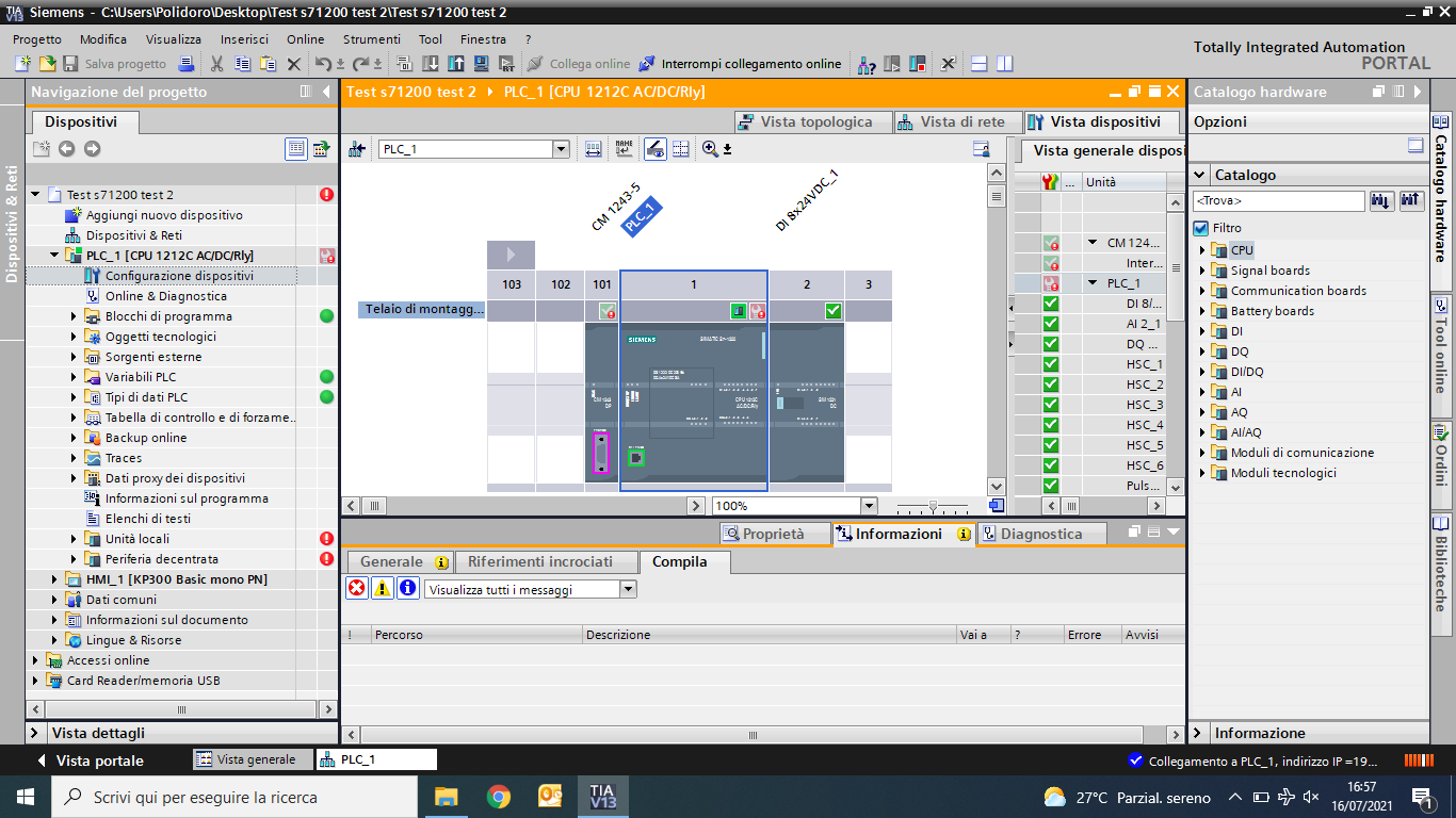

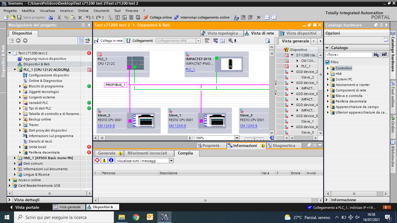

nikopoli Inserito: 18 luglio 2021 Segnala Inserito: 18 luglio 2021 Buongiorno a tutti sto realizzando un piccolo progetto in cui comando dei paccoli valvole festo in profibus e rilevo degli ingressi da delle ciabatte profinet, ma mi sorge un problema non appena mi collego online con il PLC mi appaiono queste icone di errore e non ho idea di cosa possa essere sapreste aiutarmi? grazie mille in anticipo
Simone.Salarsi Inserita: 18 luglio 2021 Segnala Inserita: 18 luglio 2021 così a occhio sembra che il PLC non veda nessuno dei device progettati nell'hardware. comunque se guardi la diagnostica online del plc o del singolo dispositivo dovresti almeno trovare qualche indicazione hai impostato nome PN della ciabatta ed indirizzi profibus (con anche resistenza di terminazione dell'ultimo node) sui vari slave della festo ?
nikopoli Inserita: 18 luglio 2021 Autore Segnala Inserita: 18 luglio 2021 Le ciabette sono in profinet e non so come mai se faccio assegna nome ricerco i dispositivi non me ne trova nessuna, (solo le valvole sono in profibus che appunto non ho mai utilizzato sapresti descrivermi la procedura per fare quello che mi dici gentilmente?)
nikopoli Inserita: 18 luglio 2021 Autore Segnala Inserita: 18 luglio 2021 per quanto riguarda il profibus sulle valvole ho settato i vari indirizzi tramite gli switch e sull ultimo pacco ho inserito la resistenza a softwere ho assegnato a ogni pacco un indirizzo ewuivalente a quello impostato tramite switch ma per quanto riguarda la resistenza terminale non saprei come procedere a softwere
Simone.Salarsi Inserita: 20 luglio 2021 Segnala Inserita: 20 luglio 2021 la resistenza di terminazione è solo una cosa hardware, quindi a software non devi fare nulla. il modulo profibus sulla cpu è configurato correttamente ?
batta Inserita: 20 luglio 2021 Segnala Inserita: 20 luglio 2021 Il 18/7/2021 alle 14:27 , nikopoli ha scritto: Le ciabette sono in profinet e non so come mai se faccio assegna nome ricerco i dispositivi non me ne trova nessuna Hai provato con Proneta? È un tool gratuito della Siemens, che ti permette di assegnare indirizzi IP, nomi Profinet, ed altro. Non conosco poi il dispositivo in Profinet che stai usando. A volte, la configurazione del dispositivo si deve fare con strumenti dedicati del dispositivo stesso. Devi leggere il manuale del dispositivo.
nikopoli Inserita: 22 luglio 2021 Autore Segnala Inserita: 22 luglio 2021 Ho risolto con il profibus, mentre non riesco a risolvere con le ciabatte di input ho provato con prontea ma non mi rileva gli hardware.
acquaman Inserita: 22 luglio 2021 Segnala Inserita: 22 luglio 2021 (modificato) Puoi scrivere marca e modello delle ciabatte profinet? Qual era il problema sul profibus, non lasciarci sulle spine. Modificato: 22 luglio 2021 da acquaman
Simone.Salarsi Inserita: 22 luglio 2021 Segnala Inserita: 22 luglio 2021 non conosco l'oggetto in questione, però se non lo vedi nemmeno con proneta le prime cose che controllerei sono : - lettura del manuale per vedere se richiede qualche configurazione preliminare - cablaggio del cavo PN - controllare che effettivamente l'oggetto sia Profinet e non qualche altro bus di campo ( sembra una cosa stupida ma di recente mi è successo anche quello, mi avevano montato un oggetto in ETH/IP e non in PN)
