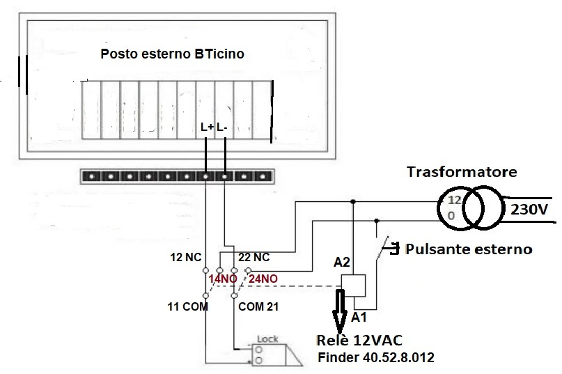

BTICINO 316913
Buongiorno,
Il mio quesito è questo : esiste un sistema già compreso nel mio impianto videocitofono BTICINO 316913 che riesca a comandare l'apertura del cancelletto secondario senza che sia necessaria la chiamata dal posto esterno secondario ? ( in parole povere ) ..posso aprire il cancelletto dalla pulsantiera in casa ?, adesso funziona tutto perfettamente. Se suonano dal posto esterno principale composto da cancelletto e cancello si accende telc. , comunico e comando sia cancelletto che cancello; se suonano da un cancelletto che separa le due case che però usano la stessa entrata principale, comunico, e comando cancelletto perfettamente.
Il problema sorge quando si deve uscire dal cancelletto secondario e non si riesce ad aprire se non prima suonare al relativo cancelletto. Premendo il pulsante sulla tastiera interna si agisce solo su cancelletto principale.
L'impianto è così composto:
2 kit BTICINO 316913 attualmente configurati uno in Master l'altro in Slave come da istruzioni.
con un kit comandi apertura principale (cancelletto e cancello) , con l'altro kit comandi apertura principale e cancelletto secondario.
Spero di essermi spiegato bene.
grazie.
Ciao fabiorea,
1 ora fa, fabiorea ha scritto:
Il mio quesito è questo : esiste un sistema già compreso nel mio impianto videocitofono BTICINO 316913 che riesca a comandare l'apertura del cancelletto secondario senza che sia necessaria la chiamata dal posto esterno secondario?.............
No, ti serve un trasformatore 230-12VAC da almeno 30VA ed un relè monostabile a 2 scambi tipo il Finder 40.52.8.012 e collegarli così:
(Clicca sopra l'immagine o aprila in un'altra finestra del monitor per ingrandirla)
