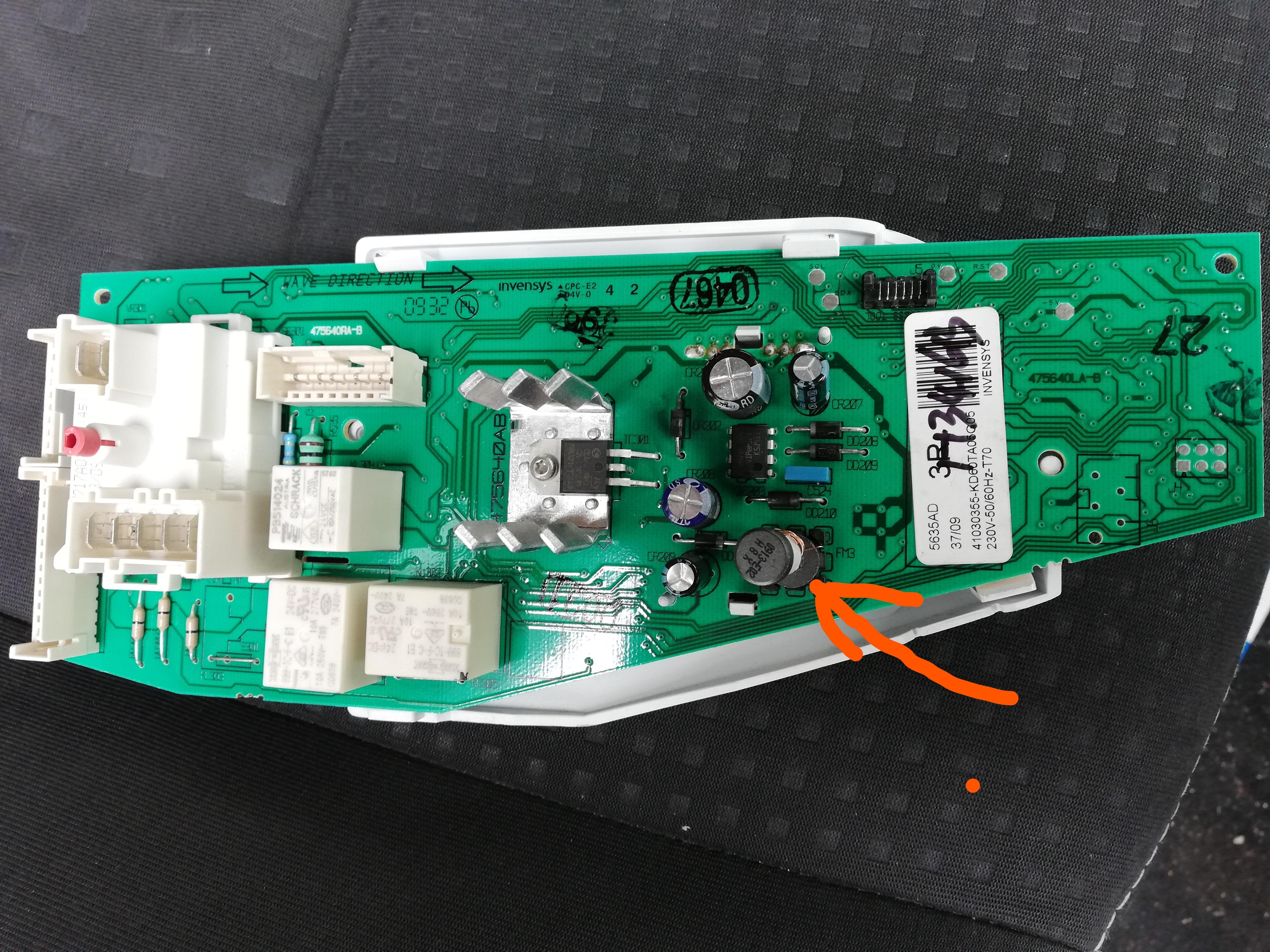

davedave Inserito: 18 luglio 2021 Segnala Inserito: 18 luglio 2021 un saluto a tutti. In fase di trasloco la lavatrice ha avuto un incidente e, sulla scheda dietro il display, si è spezzato il componente indicato dalla freccia che non so come si chiama (tipo induttanza verticale). Non essendo un tecnico, volevo chiedere a chi ne sa più di me, che funzione ha? Funziona ancora anche se spezzato e un pò "sbobinato"? Sopra vedo stampato la scritta "0913-E02 H 8 X". Volendolo sostituire dove posso cercarlo? Che caratteristiche deve avere? grazie a chi di buon cuore vorrà aiutarmi.
davedave Inserita: 19 luglio 2021 Autore Segnala Inserita: 19 luglio 2021 Grazie Archimede57, il problema è che non riesco a trovare il nome del componente e quindi il datasheet....cosa mi consigli di fare per rimediare?
davedave Inserita: 19 luglio 2021 Autore Segnala Inserita: 19 luglio 2021 Grazie ancora...comunque il Viper è un k5j933.
