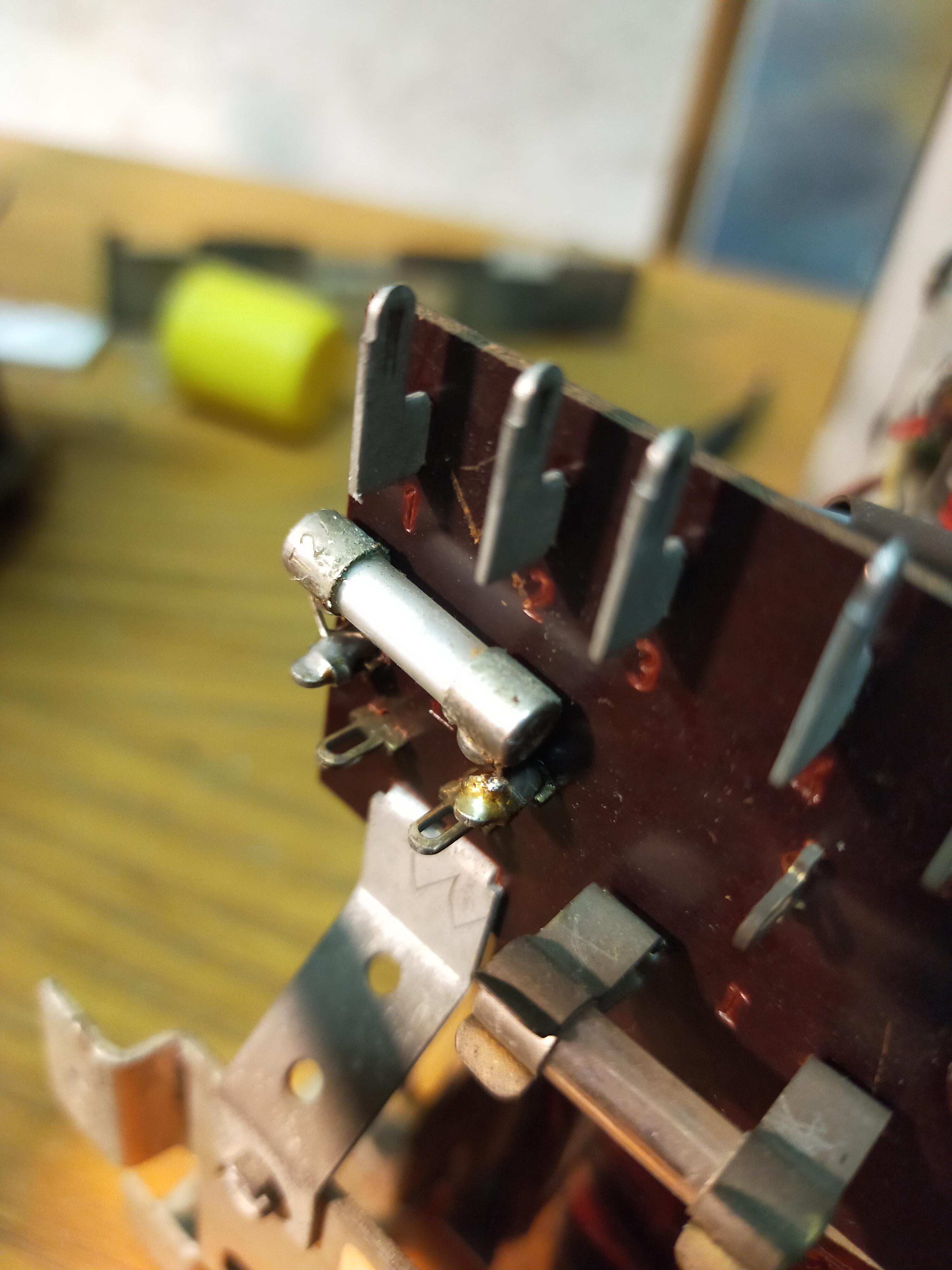

lucio7979 Inserito: 22 luglio 2021 Segnala Inserito: 22 luglio 2021 Buonasera a tutti come va? Chiedo il vostro aiuto per un mio mobile radio grundig Verdi 2. In pratica gracchia il canale sinistro. Lo fa anche collegando altoparlante esterno. Nello stadio finale ci sono quattro condensatori, due in cui c'è scritto 2500/35 e 2 2000 uf/ 25-28. Sembrano malmessi ma volendo sostituirli e non trovando questo valori cosa potrei mettere? Grazie.
lucio7979 Inserita: 22 luglio 2021 Autore Segnala Inserita: 22 luglio 2021 In effetti potrebbero anche essere i transistor. Monta per ogni canale AD161 386 ed AD162 al germanio.
REDCAT2 Inserita: 22 luglio 2021 Segnala Inserita: 22 luglio 2021 Potresti sostituirli con quattro condensatori elettrolitici da 2200 microFarad - 35 V lavoro. Ma per mia esperienza quando il canale gracchia di solito sono transistor, tra l'altro i transistor al germanio sono più delicati di quelli al silicio. Se sostituisci i condensatori elettrolitici, attenzione a inserirli con la corretta polarità.
lucio7979 Inserita: 23 luglio 2021 Autore Segnala Inserita: 23 luglio 2021 Grazie redcat. Vorrei sostituirli i transistor. Potreste dirmi quali acquistare?
REDCAT2 Inserita: 23 luglio 2021 Segnala Inserita: 23 luglio 2021 Non lo sò, non ho lo schema. Leggi le sigle sui transistor, non sarà facile trovare i transistor al germanio (ormai obsoleti), prova in internet.
lucio7979 Inserita: 23 luglio 2021 Autore Segnala Inserita: 23 luglio 2021 (modificato) Come ho scritto ad inizio post, i transistor sono AD 161 386 ed AD 162 386. Lo schema non riesco a trovarlo. Modificato: 23 luglio 2021 da lucio7979
lucio7979 Inserita: 23 luglio 2021 Autore Segnala Inserita: 23 luglio 2021 (modificato) Volevo inserire foto ma non mi permette di farlo. Carica ma poi non viene visualizzata. Modificato: 23 luglio 2021 da lucio7979
del_user_293569 Inserita: 23 luglio 2021 Segnala Inserita: 23 luglio 2021 (modificato) Su e.bay , valutando marchio / costo / spedizione, prenderei questi; hai la possibilità di prendere la coppia : AD161 AD162 Transistors germanium paire Tungsram - PNP NPN 32V 1A 6W poi si trovano anche marchiati SIEMENS Modificato: 23 luglio 2021 da Francesco_54
lucio7979 Inserita: 23 luglio 2021 Autore Segnala Inserita: 23 luglio 2021 (modificato) Grazie mille Francesco. Li prendo subito. Per favore qualcuno potrebbe spiegarmi come caricare immagini? Mi dice sempre contattaci per assistenza. Grazie. Modificato: 23 luglio 2021 da lucio7979
lucio7979 Inserita: 31 luglio 2021 Autore Segnala Inserita: 31 luglio 2021 Non riesco a caricare foto. Ci sono degli elettrolitici in perdita. La sigla è 2500/25. Cosa posso mettere? Grazie.
del_user_293569 Inserita: 31 luglio 2021 Segnala Inserita: 31 luglio 2021 2.200 o se le dimensioni lo consentono anche 3.300. Stesso discorso per la tensione, 25 o 35 V
lucio7979 Inserita: 4 agosto 2021 Autore Segnala Inserita: 4 agosto 2021 Ho cambiato i transistor ma il problema rimane. Canale sinistro sempre gracchiante anche collegando altoparlante esterno all'uscita. Poi giocando con la manopola del bilanciamento, anche ruotando tutto a sinistra il canale destro si sente lo stesso. Ho pulito i potenziometri ma nulla. Consigli?
REDCAT2 Inserita: 4 agosto 2021 Segnala Inserita: 4 agosto 2021 2 ore fa, lucio7979 ha scritto: Ho cambiato i transistor ma il problema rimane Ma hai cambiato solo i finali o anche i transistor pilota ?
del_user_293569 Inserita: 4 agosto 2021 Segnala Inserita: 4 agosto 2021 Non si riesce a trovare lo schema. Controlla se c'e' qualche altra sigla che possa identificare il modello.
lucio7979 Inserita: 4 agosto 2021 Autore Segnala Inserita: 4 agosto 2021 Ho cambiato i 4 transistor ad161 e 162. Potreste dirmi perché non si possono caricare le foto? Se c'è un modo per farlo? Il pannello è in tedesco. Si legge solo grundig konzertschrank Verdi 2.
lucio7979 Inserita: 4 agosto 2021 Autore Segnala Inserita: 4 agosto 2021 1628107691574216117495366280428.jpg
del_user_293569 Inserita: 4 agosto 2021 Segnala Inserita: 4 agosto 2021 (modificato) Vedi se da qualche parte trovi scritto RTV360 oppure CS360, anche sul circuito stampato. Modificato: 4 agosto 2021 da Francesco_54
lucio7979 Inserita: 4 agosto 2021 Autore Segnala Inserita: 4 agosto 2021 (modificato) No nessuna delle due ma guardando su radiomuseum è uguale alla cs360 e quindi alla rtv360. Dovrebbero essere uguali. Credo. Modificato: 4 agosto 2021 da lucio7979
del_user_293569 Inserita: 5 agosto 2021 Segnala Inserita: 5 agosto 2021 Trovato lo schema di cs360, vai al link e scarica lo schema Schema Poi verifica se corrisponde.
flavio_69 Inserita: 27 gennaio 2022 Segnala Inserita: 27 gennaio 2022 Scusami Lucio, hai risolto il problema del canale che gracchia? Ho un RTV360 che ha esattamente lo stesso problema e mi chiedevo come avessi risolto. On 8/4/2021 at 11:07 PM, lucio7979 said: No nessuna delle due ma guardando su radiomuseum è uguale alla cs360 e quindi alla rtv360. Dovrebbero essere uguali. Credo.
Fulvio Persano Inserita: 27 gennaio 2022 Segnala Inserita: 27 gennaio 2022 Ciao flavio_69 e benvenuto. Il regolamento vieta l'accodarsi a discussioni di altri utenti. Apri sempre una discussione solo tua.
lucio7979 Inserita: 14 marzo 2022 Autore Segnala Inserita: 14 marzo 2022 Salve, prima di riprendere la discussione qui, chiedo se dopo parecchio tempo posso continuare su questa stessa discussione o devo aprirne un'altra. Non ho ancora risolto il problema. Grazie.
Ivan Botta Inserita: 14 marzo 2022 Segnala Inserita: 14 marzo 2022 Quote Salve, prima di riprendere la discussione qui, chiedo se dopo parecchio tempo posso continuare su questa stessa discussione o devo aprirne un'altra. Non ho ancora risolto il problema. Grazie. Il problema è irrisolto e sempre lo stesso, continua pure quì.
lucio7979 Inserita: 14 marzo 2022 Autore Segnala Inserita: 14 marzo 2022 Grazie mille. Ne approfitto per una parentesi. Mentre controllavo lo stadio di alimentazione si è rotto un fusibile con della polvere bianca all'interno. È materiale pericoloso o polvere di ceramica? Scusate la domanda stupida.
