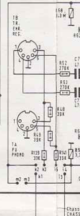

lucio7979 Inserita: 14 marzo 2022 Autore Segnala Inserita: 14 marzo 2022 Grazie Riccardo. Con cosa posso sostituirlo? Non ne ho di questo tipo.
Riccardo Ottaviucci Inserita: 14 marzo 2022 Segnala Inserita: 14 marzo 2022 stesso amperaggio e tipo (rapido o ritardato)
lucio7979 Inserita: 16 marzo 2022 Autore Segnala Inserita: 16 marzo 2022 (modificato) Grazie Riccardo. Potreste dirmi per favore la differenza tra le entrate din contrassegnate con TA e TB? Grazie. Modificato: 16 marzo 2022 da lucio7979
Riccardo Ottaviucci Inserita: 16 marzo 2022 Segnala Inserita: 16 marzo 2022 non mi ricordo,mi pare TA fosse per il giradischi quindi ingresso preamplificato ,TB per la piastra di registrazione,ma posso dire una cavolata,ho dimenticato quella codifica tipica degli ingressi DIN
Riccardo Ottaviucci Inserita: 17 marzo 2022 Segnala Inserita: 17 marzo 2022 ci avevo quasi preso, TA è l'ingresso Phono per testine ceramiche (non magnetiche) pin 3-5 signal 2gnd alto livello segnale , TB è il classico ingresso uscita per piastra di registrazione
lucio7979 Inserita: 5 aprile 2022 Autore Segnala Inserita: 5 aprile 2022 Scusate ho trovato un condensatore 680 uf 40 volt andato. Ne ho solo da 35 volt sempre 680 uf. Secondo voi posso metterlo? Grazie.
