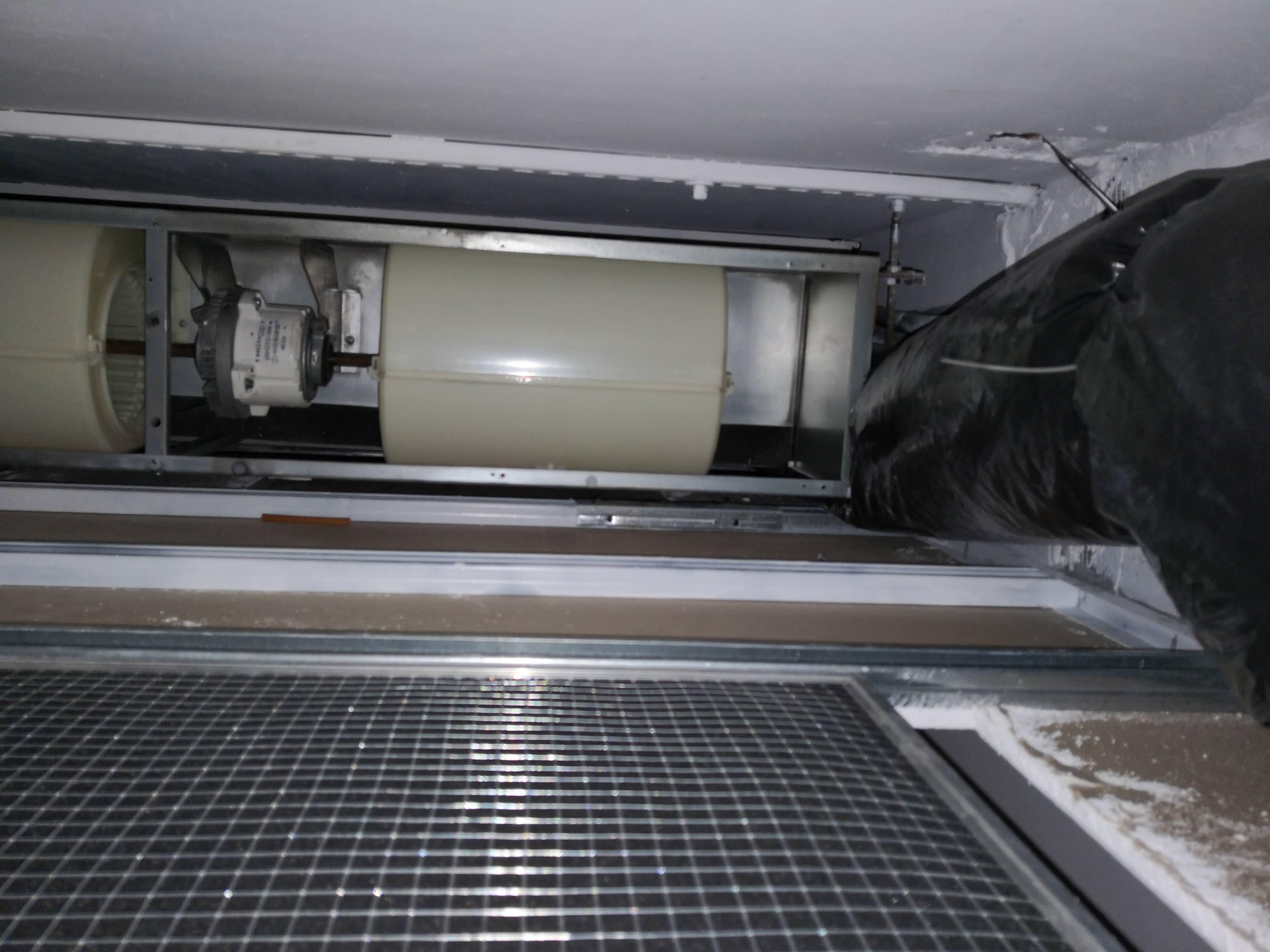

Alessio Menditto Inserita: 8 agosto 2021 Segnala Inserita: 8 agosto 2021 (modificato) Dario scusa ma se sai tutto cosa ci stai a fare qui? Siccome la mia pazienza è tanta ma non infinita, facciamo che ricominciamo da capo. Tu hai un problema, tu non sai risolvere, i tecnici non sanno risolvere, io ( e altri) ti stiamo dicendo cose che non vanno e tu dici che va bene, cosa dobbiamo fare allora? Siccome per il mio lavoro da decenni mi occupo di flussi di aria (anche se non di questi nello specifico ma non importa) il flusso di aria in foto è una cazzata pazzesca, è abbastanza chiaro così? L’aria deve attraversare tutto un ambiente, da fredda si riscalda e viene aspirata CALDA, due bocchette anche a 4 o 5 metri MA AFFIANCATE COME IN FOTO che stanza attraversano ??? Siccome va tutto bene che hai scritto a fare? Modificato: 8 agosto 2021 da Alessio Menditto
DavidOne71 Inserita: 8 agosto 2021 Segnala Inserita: 8 agosto 2021 perchè il proprietario non può fare una misura?
dariorossi15 Inserita: 8 agosto 2021 Autore Segnala Inserita: 8 agosto 2021 7 minuti fa, Alessio Menditto ha scritto: Dario scusa ma se sai tutto cosa ci stai a fare qui? Siccome la mia pazienza è tanta ma non infinita, facciamo che ricominciamo da capo. Tu hai un problema, tu non sai risolvere, i tecnici non sanno risolvere, io ( e altri) ti stiamo dicendo cose che non vanno e tu dici che va bene, cosa dobbiamo fare allora? Siccome per il mio lavoro da decenni mi occupo di flussi di aria (anche se non di questi nello specifico ma non importa) il flusso di aria in foto è una **** pazzesca, è abbastanza chiaro così? L’aria deve attraversare tutto un ambiente, da fredda si riscalda e viene aspirata CALDA, due bocchette anche a 4 o 5 metri MA AFFIANCATE COME IN FOTO che stanza attraversano ??? Siccome va tutto bene che hai scritto a fare? Scusami Alessio, io non sono affatto competente e l'ho detto più volte, ma se tu mi dici che mandata e ripresa sono vicine io specifico che sono a 4 metri, se tu mi avessi scritto che è buona norma che mandata e ripresa stiano ad esempio una di fronte all'altra nella stanza ovviamente ne avrei preso atto, non ho detto a nessuno che i consigli dati non vanno bene, neanche a te. Detto questo, sono grato a tutti per i consigli dati. Dario. 6 minuti fa, DavidOne71 ha scritto: perchè il proprietario non può fare una misura? Certo davide, allora forse ho inteso male in che modo vada fatta la misura, si tratta di mettere un termostato in zona unità esterna? Credevo che andasse misurato con qualche strumento particolare, sorry
Alessio Menditto Inserita: 8 agosto 2021 Segnala Inserita: 8 agosto 2021 (modificato) Ma è dalla prima risposta che ti ho detto che c’è un cortocircuito tra mandata e ripresa senza aver visto nessuna piantina o foto, ma non perché sono un genio, ma perché i frigoriferi funzionano così, se non riescono a scambiare, a cedere calore, la batteria gela. Sommando questo alle considerazioni di queste 4 pagine sono saltati fuori sbagli sulla posizione dei termostati, delle sonde, di paratoie tolte, di buchi a casaccio nei muri, hanno fatto un casino indescrivibile, una somma di errori che ti abbiamo elencato perché questo è il nostro lavoro, e tu hai (ma non lo fai apposta lo so, ma lo fai ) il tono di quello che pensa che i progettisti e i tecnici abbiano fatto bene e che ci sia solo qualche “piccolo” inconveniente. Quello che hanno fatto purtroppo è una cosa che non sta né in cielo né in terra, e chi ha progettato questo troiaio che immagino avrai pagato, deve sistemare pesantemente, altro che aprire dei buchi qui e la. Modificato: 8 agosto 2021 da Alessio Menditto
dariorossi15 Inserita: 8 agosto 2021 Autore Segnala Inserita: 8 agosto 2021 11 minuti fa, Alessio Menditto ha scritto: Ma è dalla prima risposta che ti ho detto che c’è un cortocircuito tra mandata e ripresa senza aver visto nessuna piantina o foto, ma non perché sono un genio, ma perché i frigoriferi funzionano così, se non riescono a scambiare, a cedere calore, la batteria gela. Sommando questo alle considerazioni di queste 4 pagine sono saltati fuori sbagli sulla posizione dei termostati, delle sonde, di paratoie tolte, di buchi a casaccio nei muri, hanno fatto un casino indescrivibile, una somma di errori che ti abbiamo elencato perché questo è il nostro lavoro, e tu hai (ma non lo fai apposta lo so, ma lo fai ) il tono di quello che pensa che i progettisti e i tecnici abbiano fatto bene e che ci sia solo qualche “piccolo” inconveniente. Quello che hanno fatto purtroppo è una cosa che non sta né in cielo né in terra, e chi ha progettato questo troiaio che immagino avrai pagato, deve sistemare pesantemente, altro che aprire dei buchi qui e la. Penso dall'inizio che il problema fosse di progettazione, infatti in uno dei messaggi precedenti parlavo di prendere un progettista a mio spese che facesse le pulci a quanto realizzato, nel giro di mille messaggi a volte si da l'impressione sbagliata. Quindi ricapitolando così non arriviamo a 5 pagine, la sonda misura la temp sbagliata, prob va fatto un check tecnico sulla macchina per capire se il filtro batteria sia intasato o no, va veriifcato che il progetto sia 'sano' cosa che mi pare improbabile. Tu partiresti dal progettista o da un tecnico qualificato che metta in bolla prima la macchina? Grazie, Dario.
Alessio Menditto Inserita: 8 agosto 2021 Segnala Inserita: 8 agosto 2021 Mauro Davide e altri ti daranno consigli su termostati e sonde, io ritengo che le mandate e i ritorni siano totalmente sbagliati, però siccome prima hai detto che avete pensato così per non dare fastidio agli abitanti, non so se il progettista ha seguito questa scellerata idea, perché qui non stiamo parlando di split, questo è un impianto più complesso. Questo è il mio parere.
Alessio Menditto Inserita: 8 agosto 2021 Segnala Inserita: 8 agosto 2021 8 minuti fa, dariorossi15 ha scritto: filtro batteria sia intasato o no, Anche qui c’è qualcosa che non capisco, tu devi avere accesso al filtro e alla batteria, sono da pulire frequentemente, o pensi che una volta montato per tutta la vita non li tocchi? Ma ci abiti in casa? Se ci abiti devi abituarti a pulire, sono nidi di batteri, di virus 🦠!!!, specie in questo periodo, sono cose delicate, c’è salmonella, se hai il dubbio sia intasato il filtro, lo apri e vedi, sia lui che la batteria sotto !
dariorossi15 Inserita: 8 agosto 2021 Autore Segnala Inserita: 8 agosto 2021 (modificato) 39 minuti fa, Alessio Menditto ha scritto: Anche qui c’è qualcosa che non capisco, tu devi avere accesso al filtro e alla batteria, sono da pulire frequentemente, o pensi che una volta montato per tutta la vita non li tocchi? Ma ci abiti in casa? Se ci abiti devi abituarti a pulire, sono nidi di batteri, di virus 🦠!!!, specie in questo periodo, sono cose delicate, c’è salmonella, se hai il dubbio sia intasato il filtro, lo apri e vedi, sia lui che la batteria sotto ! CIao Alessio, io ho scelto un certo tipo di condizionatore, ma certamente non sono esperto, non ho dato vincoli e non ho dato indicazioni da esperto visto che non lo sono, se mi sono state chieste preferenze le ho certamente date (tipo non mi sparare l'aria in testa in camera mentre dormo, se possibile), l'installazione è frutto di una progettazione su cui non ho messo becco (mai incontrato il progettista), a me l'installatore ha fatto una botola di ispezione (sulla parte sinistra) e mi ha detto che quella basta, mi ha fatto un'altra botola per l'ispezione del comparto tecnosystemi e mi ha messo le griglie di ripresa ispezionabili in modo che il filtro possa essere pulito, io non ho congnizione di quali tipi di intervento siano necessari per il buon mantenimento del sistema. Il filtro e la batteria non so neanche dove si trovino, ho parlato di questi perchè qualche collega ha detto che il problema potrebbe stare li, converrai con me in ogni caso che il problema dell'intasamento a 6 mesi dalla consegna e dopo, boh, forse 40 ore totali di funzionamento, non dovrebbe essere qualcosa di cui preoccuparmi. Lato mio, come ho sempre fatto per gli split, l'idea era chiamare una volta l'anno qualcuno che se ne occupi, se con il canalizzato vanno fatte attività di frequenti, e se posso farle io, proverò a farlo. Modificato: 9 agosto 2021 da dariorossi15
Alessio Menditto Inserita: 9 agosto 2021 Segnala Inserita: 9 agosto 2021 Siccome in tanti messaggi si è ipotizzato filtro sporco o intasato o roba simile, non avendo tu la vista a raggi X di Superman, la logica di ricerca guasti vorrebbe che tu raggiungessi il filtro e levassi il dubbio che questo sia intasato per proseguire oltre nella ricerca del guasto...ma se non ci guardi come facciamo a saperlo? Sono d’accordo sul fatto che dopo poco tempo di uso il filtro non sia intasato, ma (sempre senza che ti offendi) sarebbe cortesia verso chi ha esposto questa ipotesi che tu levassi il dubbio. A me dispiace sempre fare il pignolo ma queste cose hanno un ordine di risoluzione, la batteria alettata gela o perché non c’è scambio (tipo aria fredda che esce viene aspirata praticamente subito dalla ripresa) oppure perché il filtro (per i più svariati motivi, anche incredibili) è intasato. Per quello che riguarda l’aria addosso mentre dormi certo, ma guarda per un attimo il salone, mica qualcuno sarebbe stato investito di aria se la bocchetta di mandata fosse stata messa nel punto più lontano dal ritorno, e poi mica deve uscire un tornado dalle bocchette. Comunque per tagliare la testa al toro mi sembra che suggerimenti ne hai avuti, mi sembra anche di aver capito che vuoi un consulto di tecnici diversi da quelli che hanno montato l’impianto, direi che più di così non puoi fare.
DavidOne71 Inserita: 9 agosto 2021 Segnala Inserita: 9 agosto 2021 8 ore fa, dariorossi15 ha scritto: mettere un termostato Mettere un termometro, hai qualcosa?
dariorossi15 Inserita: 9 agosto 2021 Autore Segnala Inserita: 9 agosto 2021 8 ore fa, Alessio Menditto ha scritto: Siccome in tanti messaggi si è ipotizzato filtro sporco o intasato o roba simile, non avendo tu la vista a raggi X di Superman, la logica di ricerca guasti vorrebbe che tu raggiungessi il filtro e levassi il dubbio che questo sia intasato per proseguire oltre nella ricerca del guasto...ma se non ci guardi come facciamo a saperlo? Sono d’accordo sul fatto che dopo poco tempo di uso il filtro non sia intasato, ma (sempre senza che ti offendi) sarebbe cortesia verso chi ha esposto questa ipotesi che tu levassi il dubbio. A me dispiace sempre fare il pignolo ma queste cose hanno un ordine di risoluzione, la batteria alettata gela o perché non c’è scambio (tipo aria fredda che esce viene aspirata praticamente subito dalla ripresa) oppure perché il filtro (per i più svariati motivi, anche incredibili) è intasato. Per quello che riguarda l’aria addosso mentre dormi certo, ma guarda per un attimo il salone, mica qualcuno sarebbe stato investito di aria se la bocchetta di mandata fosse stata messa nel punto più lontano dal ritorno, e poi mica deve uscire un tornado dalle bocchette. Comunque per tagliare la testa al toro mi sembra che suggerimenti ne hai avuti, mi sembra anche di aver capito che vuoi un consulto di tecnici diversi da quelli che hanno montato l’impianto, direi che più di così non puoi fare. Esatto, non è certo mancanza di cortesia il fatto che non controlli personalmente il filtro o la batteria, semplicemente non ho idea di come farlo, tu dai per scontato che io debba saperlo fare e a questo punto alzo le mani e chiedo aiuto. Per questo farò tesoro di tutti i suggerimenti che mi avete gentilemte dato ma mi farò supportare da qualcuno visto che ho pagato l'impianto, è in garanzia e non sono ancora riuscito a farlo funzionare correttamente. Riguardo alla sala, suggerisci quindi in caso di invertire la mandata e il ritorno in modo che le due mandate siano sullo stesso lato e il ritorno il piu lontanto possibile?
Alessio Menditto Inserita: 9 agosto 2021 Segnala Inserita: 9 agosto 2021 12 minuti fa, dariorossi15 ha scritto: che ho pagato l'impianto, è in garanzia e non sono ancora riuscito a farlo funzionare correttamente. Ma non penso sia colpa tua che l’impianto non funziona correttamente, tu più che impostare la temperatura e pulire i filtri non dovresti fare, e poi qui se non ricordo male (4 pagine sono tante e ci si perde) questo impianto proprio non funziona, perché si blocca per ghiaccio sulla batteria, è una cosa molto grave e sempre se non ricordo male i tecnici Mitsubishi sono già usciti e….non sanno risolvere, quindi per loro è finita qui? Come dice Mauro prova a chiamare altri tecnici, ma secondo me sono loro che devono farsi aiutare, io a volte non riuscivo a risolvere un problema creato da me ma ho pagato di tasca mia qualcuno che mi aiutasse, non ho mai lasciato un cliente in difficoltà per colpa mia. Poi qui in teoria c’è la garanzia e tutto il resto, a me lo ripeto resta un sensazione che ci sia qualcosa che non va di base, perché sbagliarsi è umano, ma poi bisogna risolvere non lasciare il cliente abbandonato a se stesso che deve chiedere in un forum, dove oltretutto c’è anche la deontologia professionale e dover dire che colleghi hanno sbagliato è sempre molto imbarazzante.
dariorossi15 Inserita: 9 agosto 2021 Autore Segnala Inserita: 9 agosto 2021 23 minuti fa, Alessio Menditto ha scritto: Ma non penso sia colpa tua che l’impianto non funziona correttamente, tu più che impostare la temperatura e pulire i filtri non dovresti fare, e poi qui se non ricordo male (4 pagine sono tante e ci si perde) questo impianto proprio non funziona, perché si blocca per ghiaccio sulla batteria, è una cosa molto grave e sempre se non ricordo male i tecnici Mitsubishi sono già usciti e….non sanno risolvere, quindi per loro è finita qui? Come dice Mauro prova a chiamare altri tecnici, ma secondo me sono loro che devono farsi aiutare, io a volte non riuscivo a risolvere un problema creato da me ma ho pagato di tasca mia qualcuno che mi aiutasse, non ho mai lasciato un cliente in difficoltà per colpa mia. Poi qui in teoria c’è la garanzia e tutto il resto, a me lo ripeto resta un sensazione che ci sia qualcosa che non va di base, perché sbagliarsi è umano, ma poi bisogna risolvere non lasciare il cliente abbandonato a se stesso che deve chiedere in un forum, dove oltretutto c’è anche la deontologia professionale e dover dire che colleghi hanno sbagliato è sempre molto imbarazzante. Grazie Alessiom, concordo con te su tutto, ora infatti aspetto che torni l'impresa e ingaggio altri tecnici che facciano una verifica qualificata alla macchina, sul tema della progettazione è evidente che non sia stata fatta da qualcuno che ha fisicamente preso in mano la planimetria e messo giu un progetto. Diciamo che non mi aspetto più un rendimento ottimale (visto che non voglio smontare mezza casa e rifare i condotti come forse sarebbe da farsi), ma che funzioni senza bloccarsi, quello si... Ti ringrazio e se avete piacere vi aggiorno quando qualcuno mi avrà risolto il problema. Saluti, Dario.
dariorossi15 Inserita: 9 agosto 2021 Autore Segnala Inserita: 9 agosto 2021 4 minuti fa, Alessio Menditto ha scritto: Certo che ci fa piacere. Grazie mille, ti chiedo un'ultima cosa, i filtri cui fai riferimento che dovrei pulire io, dove si trovano? Io ho la botola solo a sinistra della macchina (vista da dietro), dietro la macchina ho la grigliona di ripresa con filtro. Mi sorge il dubbio che una volta chiuso il groviera non abbia piu accesso a questi filtri....
Alessio Menditto Inserita: 9 agosto 2021 Segnala Inserita: 9 agosto 2021 Oddio non so dove sono, sicuramente nell aspirazione prima della batteria.
dariorossi15 Inserita: 9 agosto 2021 Autore Segnala Inserita: 9 agosto 2021 6 minuti fa, Alessio Menditto ha scritto: Oddio non so dove sono, sicuramente nell aspirazione prima della batteria. ok grazie, chiederò all'installatore. Dario.
alighi Inserita: 9 agosto 2021 Segnala Inserita: 9 agosto 2021 (modificato) Il 6/8/2021 alle 21:32 , dariorossi15 ha scritto: La ripresa è duplice, una (ormai più d'una in, verità) in corridoio ed una in sala, allego un'immagine spero esplicativa. questo fa dedurre che è il controsofitto che fa da plenium di ripresa quindi i filtri(se li hanno lasciati spera) sono nel retro della macchina fai una foto del retro della macchina dalla botola del corridoio Modificato: 9 agosto 2021 da alighi
dariorossi15 Inserita: 9 agosto 2021 Autore Segnala Inserita: 9 agosto 2021 1 ora fa, alighi ha scritto: questo fa dedurre che è il controsofitto che fa da plenium di ripresa quindi i filtri(se li hanno lasciati spera) sono nel retro della macchina fai una foto del retro della macchina dalla botola del corridoio Ciao, allego la foto, so che c'era inizialmente qualcosa qui dietro, poi è stato tolto su richiesta del tecnico uscito. Inizialmente la griglia di ripresa era sotto la macchina, non dietro, ma dicevano che essendo il controsoffitto basso (è alto 40 cm) non c'era abbastanza spazio, quindi foro dietro e via questo elemento (lo chiamo spoiler ma ho capito che è prob proprio il filtro di cui parli tu, corretto?) Grazie mille, Dario.
DavidOne71 Inserita: 9 agosto 2021 Segnala Inserita: 9 agosto 2021 Aia, non vedo il filtro nel cu*o della macchina
dariorossi15 Inserita: 9 agosto 2021 Autore Segnala Inserita: 9 agosto 2021 10 minuti fa, DavidOne71 ha scritto: Aia, non vedo il filtro nel cu*o della macchina L'hanno tolto quando hanno fatto aprire la griglia dietro, sono senza parole...
dariorossi15 Inserita: 9 agosto 2021 Autore Segnala Inserita: 9 agosto 2021 26 minuti fa, dariorossi15 ha scritto: L'hanno tolto quando hanno fatto aprire la griglia dietro, sono senza parole... Per togliermi ogni dubbio, le mandate non hanno filtri sulle bocchette, questo torna? Grazie
alighi Inserita: 9 agosto 2021 Segnala Inserita: 9 agosto 2021 49 minuti fa, dariorossi15 ha scritto: Inizialmente la griglia di ripresa era sotto la macchina, e dove prendeva aria dal corridoio o dal controsofitto nel caso controlla se nel pezzo che hanno tolto c'è il filtro e spera altrimenti hai, come diceva davide, la batteria intasata e sarebbe svelato il fatto che si blocca 9 minuti fa, dariorossi15 ha scritto: togliermi ogni dubbio, le mandate non hanno filtri sulle bocchette, questo torna si i filtri sono solo su aspirazione come gli split che avevi prima
dariorossi15 Inserita: 9 agosto 2021 Autore Segnala Inserita: 9 agosto 2021 2 ore fa, alighi ha scritto: e dove prendeva aria dal corridoio o dal controsofitto nel caso controlla se nel pezzo che hanno tolto c'è il filtro e spera altrimenti hai, come diceva davide, la batteria intasata e sarebbe svelato il fatto che si blocca si i filtri sono solo su aspirazione come gli split che avevi prima cioè devo vedere se c'e' un filtro sul pezzo tolto giusto? E in caso, il filtro va rimesso dietro altrimenti la macchina aspira si, ma la qualunque, e oltre a intasare la batteria manderà anche in circolo aria non filtrata corretto? Ora vedo se me lo hanno lasciato a casa da qualche parte....
Xxxxbazookaxxxx Inserita: 9 agosto 2021 Segnala Inserita: 9 agosto 2021 8 ore fa, Alessio Menditto ha scritto: Come dice Mauro prova a chiamare altri tecnici Forse mi son spiegato male,io ho scritto di chiamare ME la sede centrale,non un altro cat che non risolve come il primo perché è stato assunto a giugno e probabilmente terminerà ad ottobre come tanti altri acquisiti per prendere tempo nella stagione con più chiamate nel corso dell’anno e che non ha la minima idea di come entrare nel comando a parete e settare tutti i piccoli e grandi parametri che si modificano alla prima accensione e funzionamento di prova. https://climatizzazione.mitsubishielectric.it/it/contatti/?c=15 Telefoni o compili il form di assistenza caricando modello numero matricola tipo di problema riscontrato e menzionando chi è già venuto a “verificare” il funzionamento,e loro in base al modello e al tipo di installazione manderanno sicuramente CAT preparati su quello specifico modello e tipo di installazione.
