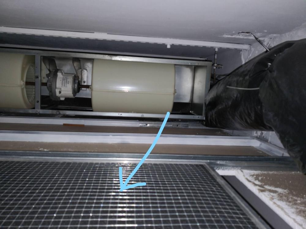

Alessio Menditto Inserita: 9 agosto 2021 Segnala Share Inserita: 9 agosto 2021 No no ti eri spiegato bene, ho semplificato io il concetto, fai bene a ribadirlo. Link al commento Condividi su altri siti More sharing options...
dariorossi15 Inserita: 9 agosto 2021 Autore Segnala Share Inserita: 9 agosto 2021 24 minuti fa, Xxxxbazookaxxxx ha scritto: Forse mi son spiegato male,io ho scritto di chiamare ME la sede centrale,non un altro cat che non risolve come il primo perché è stato assunto a giugno e probabilmente terminerà ad ottobre come tanti altri acquisiti per prendere tempo nella stagione con più chiamate nel corso dell’anno e che non ha la minima idea di come entrare nel comando a parete e settare tutti i piccoli e grandi parametri che si modificano alla prima accensione e funzionamento di prova. https://climatizzazione.mitsubishielectric.it/it/contatti/?c=15 Telefoni o compili il form di assistenza caricando modello numero matricola tipo di problema riscontrato e menzionando chi è già venuto a “verificare” il funzionamento,e loro in base al modello e al tipo di installazione manderanno sicuramente CAT preparati su quello specifico modello e tipo di installazione. OK grazie mille, a me hanno detto che per le installazioni casa e non commerciali, ME si serve solo di supporto tecnico di terze parti... Registrerò la form e speriamo rispondano. Grazie infinite! Link al commento Condividi su altri siti More sharing options...
Alessio Menditto Inserita: 9 agosto 2021 Segnala Share Inserita: 9 agosto 2021 Dario al traguardo delle 5 pagine si vince un premio, il premio è che ti ho lasciato quotare ogni volta i messaggi precedenti anche se non c’era bisogno. Per favore per le prossime 5 pagine quota solo se necessario !!! Link al commento Condividi su altri siti More sharing options...
DavidOne71 Inserita: 9 agosto 2021 Segnala Share Inserita: 9 agosto 2021 a me sembra un filtro Link al commento Condividi su altri siti More sharing options...
dariorossi15 Inserita: 9 agosto 2021 Autore Segnala Share Inserita: 9 agosto 2021 15 minuti fa, DavidOne71 ha scritto: a me sembra un filtro Si David, quello è il filtro della griglia di ripresa a soffitto, solo che siccome il buco è tre volte tanto sono riuscito comunque a fare la foto😁😁 L'installatore mi dice che se le griglie di ripresa hanno filtro, quello dietro la macchina va tolto... 18 minuti fa, DavidOne71 ha scritto: a me sembra un filtro Si David, quello è il filtro della griglia di ripresa a soffitto, solo che siccome il buco è tre volte tanto sono riuscito comunque a fare la foto😁😁 L'installatore mi dice che se le griglie di ripresa hanno filtro, quello dietro la macchina va tolto... @alessio, ho quotato perché non so in che altro modo rispondere😁😁😁 Link al commento Condividi su altri siti More sharing options...
Alessio Menditto Inserita: 9 agosto 2021 Segnala Share Inserita: 9 agosto 2021 6 minuti fa, dariorossi15 ha scritto: alessio, ho quotato perché non so in che altro modo rispondere Ma lo so che non lo fai apposta, devi studiare bene come funziona, quando rispondi dovresti avere il tasto Clear editor o una cosa simile, in tutti i modi dedica un po’ di tempo a capire come cancellare il messaggio di quello che ti ha scritto prima, ovviamente se non ti interessa quotare un passaggio particolare, alla fine ci riescono tutti ci riuscirai anche tu. Link al commento Condividi su altri siti More sharing options...
DavidOne71 Inserita: 9 agosto 2021 Segnala Share Inserita: 9 agosto 2021 21 minuti fa, dariorossi15 ha scritto: L'installatore mi dice che se le griglie di ripresa hanno filtro, quello dietro la macchina va tolto... si ha ragione Ma quello che non capisco è perche devono sostituire il filtro. La macchina ne ha gia uno di serie ed è anche lavabile, perchè toglierlo e metterne un altro? bo, purtroppo la testa delle persone è vuota. Altra cosa la filtrazione deve essere il più vicino possibile all'aspirazione. 😡😡😡 Link al commento Condividi su altri siti More sharing options...
dariorossi15 Inserita: 9 agosto 2021 Autore Segnala Share Inserita: 9 agosto 2021 49 minuti fa, DavidOne71 ha scritto: Io penso sia stato tolto quello perché altrimenti si sarebbe dovuta fare un'altra botola ispettiva, quindi hanno messo i filtri sulle due riprese. Tu invece se ho ben capito dici che sia meglio lasciare il filtro orig con botola e fare le riprese senza filtro giusto? Link al commento Condividi su altri siti More sharing options...
dariorossi15 Inserita: 9 agosto 2021 Autore Segnala Share Inserita: 9 agosto 2021 25 minuti fa, Alessio Menditto ha scritto: Sai cosa? Credo che da mobile l'interfaccia di editing sia semplificata, ho solo tasti per il grassetto, italico, smile, link e unz 'altra icona che non ho capito a cosa serva👆 Link al commento Condividi su altri siti More sharing options...
Alessio Menditto Inserita: 9 agosto 2021 Segnala Share Inserita: 9 agosto 2021 Stai andando benissimo, adesso il quote è vuoto, in teoria se tu adesso clicchi sulla cornice del quote vuoto ti dovrebbe apparire una crocetta o roba simile, ci clicchi sopra e la cancelli, altrimenti continua così. Link al commento Condividi su altri siti More sharing options...
alighi Inserita: 10 agosto 2021 Segnala Share Inserita: 10 agosto 2021 17 ore fa, dariorossi15 ha scritto: Tu invece se ho ben capito dici che sia meglio lasciare il filtro orig con botola e fare le riprese senza filtro giusto esatto tra laltro hai un altra aspirazione in sala e quella in corridoio "filtra" si e no ½ foro pensa quanta roba aspira il clima dal controsofitto che si deposita sulla batteria. ah per la lettura della temperatura, dalla foto del telecomando sembra sia settato su temperatuta batteria e non telecomando comunque sulle istruzioni c'è scritto come cambiare impostazione Link al commento Condividi su altri siti More sharing options...
dariorossi15 Inserita: 10 agosto 2021 Autore Segnala Share Inserita: 10 agosto 2021 2 ore fa, alighi ha scritto: esatto tra laltro hai un altra aspirazione in sala e quella in corridoio "filtra" si e no ½ foro pensa quanta roba aspira il clima dal controsofitto che si deposita sulla batteria. ah per la lettura della temperatura, dalla foto del telecomando sembra sia settato su temperatuta batteria e non telecomando comunque sulle istruzioni c'è scritto come cambiare impostazione Grazie, se faccio rimettere il filtro unico dietro la macchina poi dalla griglia di ripresa ci arrivo o la devo far avvicinare? Riguardo alla temperatura, se vado nel menu supporto tecnico e vado a vedere la temperatura della batteria, quella è molto più bassa, Arriva a zero e stacca per quello, quindi non penso che la temp che vedo sul comando sia quella, quindi penso la temp mostrata sia presa da qualche sonda che sta vicino alla macchina, ho provato a guardare la documentazione ma non ho trovato nulla, ora ho cambiato lingua e messo inglese e quella temp viene mostrata come 'room temperature', ma quell'iconcina a destra della temp magari sbaglio ma inizialmente non la vedevo... Ciao, Dario Link al commento Condividi su altri siti More sharing options...
Alessio Menditto Inserita: 10 agosto 2021 Segnala Share Inserita: 10 agosto 2021 Dario le quote…elimina le quote inutili… Link al commento Condividi su altri siti More sharing options...
DavidOne71 Inserita: 10 agosto 2021 Segnala Share Inserita: 10 agosto 2021 51 minuti fa, dariorossi15 ha scritto: ho provato a guardare la documentazione ma non ho trovato nulla prova qui a pag. 31 e 32 vedi tutte le sonde Link al commento Condividi su altri siti More sharing options...
dariorossi15 Inserita: 10 agosto 2021 Autore Segnala Share Inserita: 10 agosto 2021 2 minuti fa, DavidOne71 ha scritto: OK tnx Link al commento Condividi su altri siti More sharing options...
alighi Inserita: 10 agosto 2021 Segnala Share Inserita: 10 agosto 2021 (modificato) 2 ore fa, dariorossi15 ha scritto: Riguardo alla temperatura, se vado nel menu supporto tecnico e vado a vedere la temperatura della batteria, quella è molto più bassa, Arriva a zero e stacca per quello, quindi non penso che la temp che vedo sul comando io mi riferivo alla lettura del termostato ambiente(telecomando) o lettura in aspirazione che non ha niente a che fare col blocco del clima, provocato da altri problemi, ma solo i diversi modi di dove far leggere la temperatura di casa in un post ti lamentavi di questo. devi risolvere il blocco prima e i casi potrebbero essere 2 o batteria sporca o poco aria che passa dalla batteria tra l'altro nelle istruzioni del telecomando(a filo) c'è scritto come variare la portata aria ma ritorniamo a quanto detto da mauro e davide sono tarature che dovevano farti o installatori o i tecnici M. E. hai in ballo ancora installazione e tu non dovresti toccare niente Modificato: 10 agosto 2021 da alighi Link al commento Condividi su altri siti More sharing options...
dariorossi15 Inserita: 10 agosto 2021 Autore Segnala Share Inserita: 10 agosto 2021 2 ore fa, alighi ha scritto: hai in ballo ancora installazione e tu non dovresti toccare niente Sisi infatti non tocco nulla, ora faccio aprire il ticket al mio installatore verso ME e speriamo mandino qualcuno... Prima che finisca l'estate Link al commento Condividi su altri siti More sharing options...
dariorossi15 Inserita: 8 ottobre 2021 Autore Segnala Share Inserita: 8 ottobre 2021 Allora, per aggiornamento così caro Alessio puoi chiudere il thread, il problema era che la chiocciola che tira aria (quella posta dietro alla macchina interna) era installata a rovescio, quindi di fatto non prendeva aria la ma buttava fuori.... Girata di 180 gradi, problema della t batteria risolto. Come sia potuto succedere non si sa... Grazie, Dario Link al commento Condividi su altri siti More sharing options...
DavidOne71 Inserita: 8 ottobre 2021 Segnala Share Inserita: 8 ottobre 2021 L'importante è risolvere Link al commento Condividi su altri siti More sharing options...
