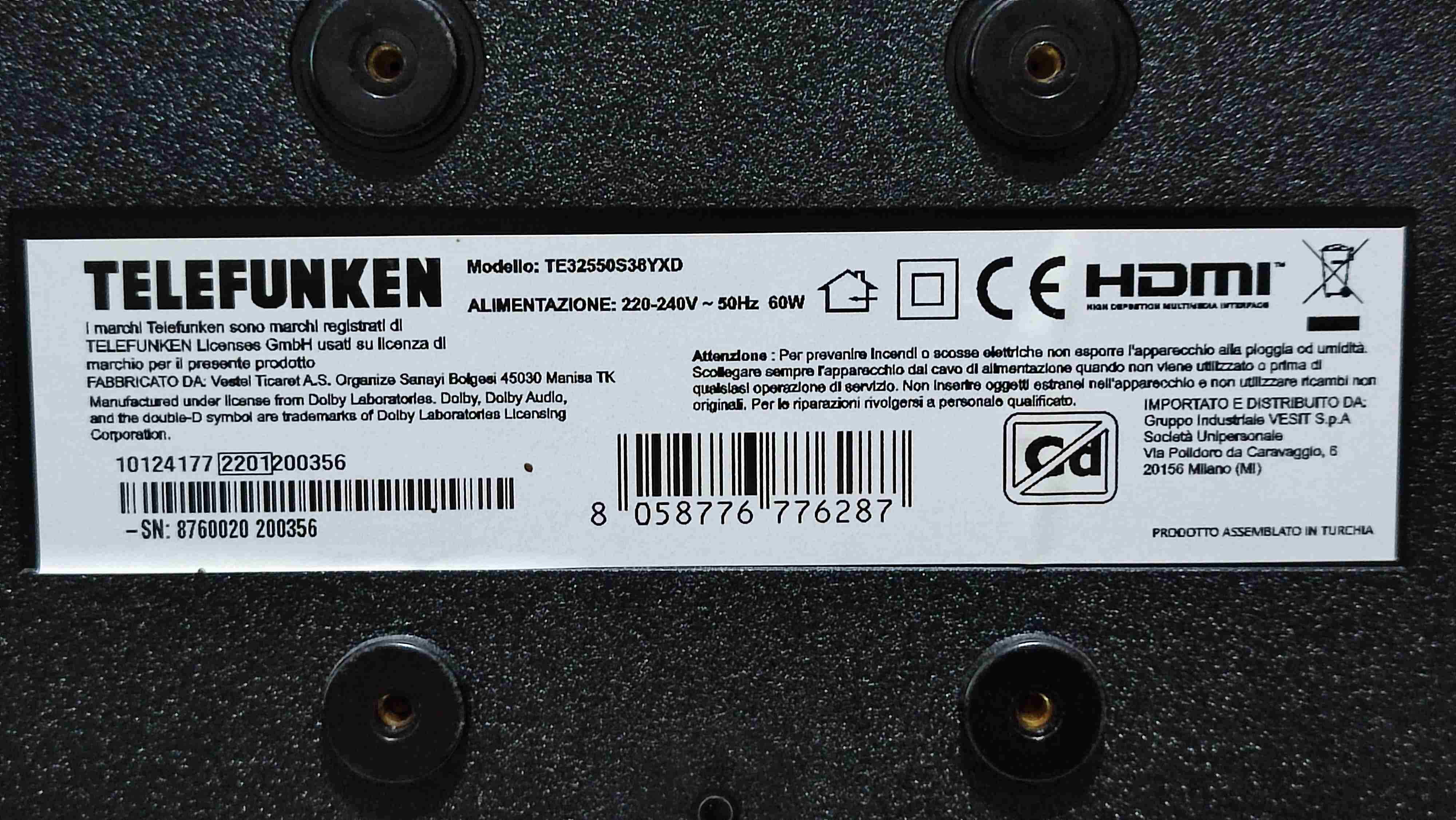

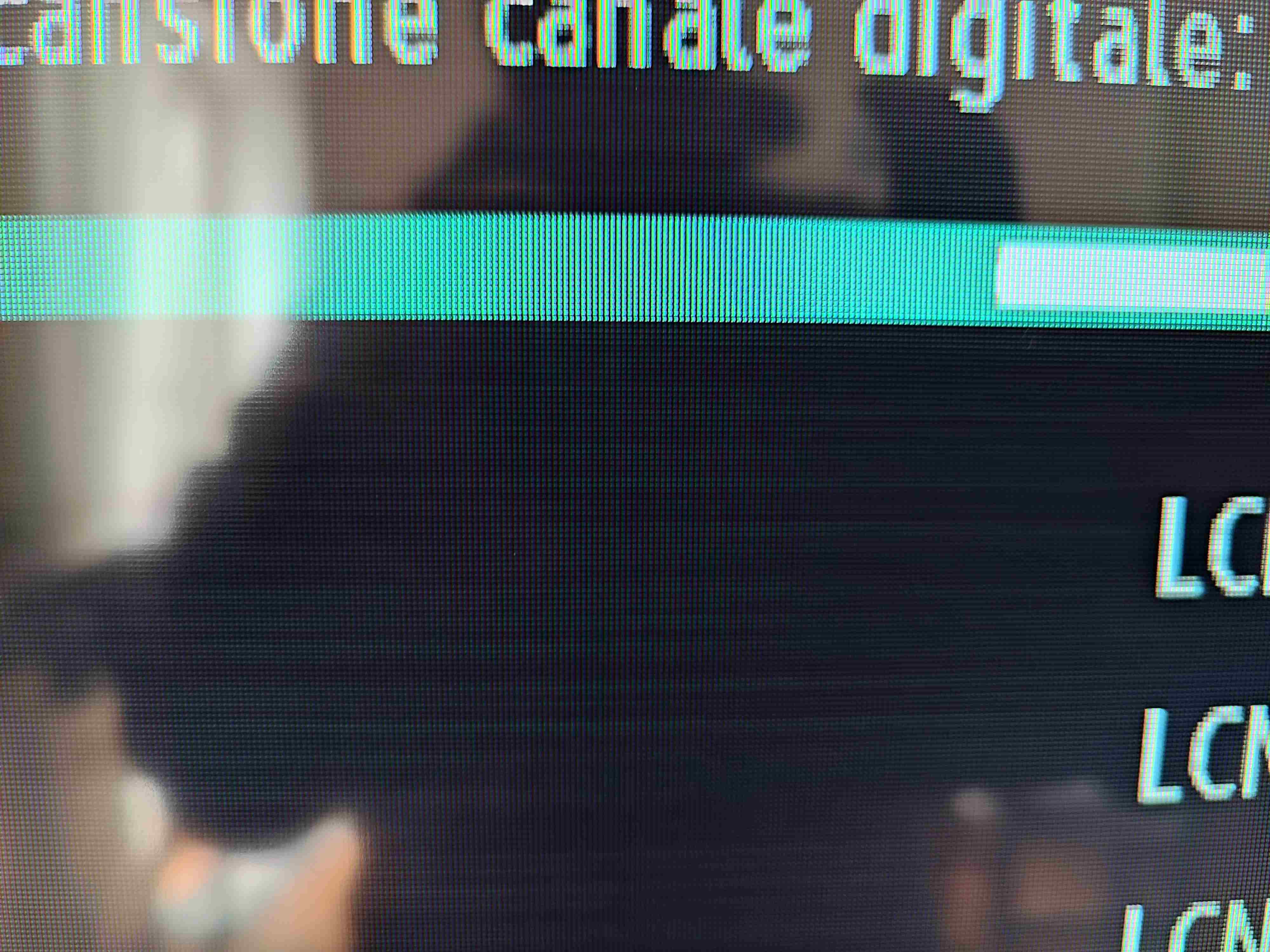

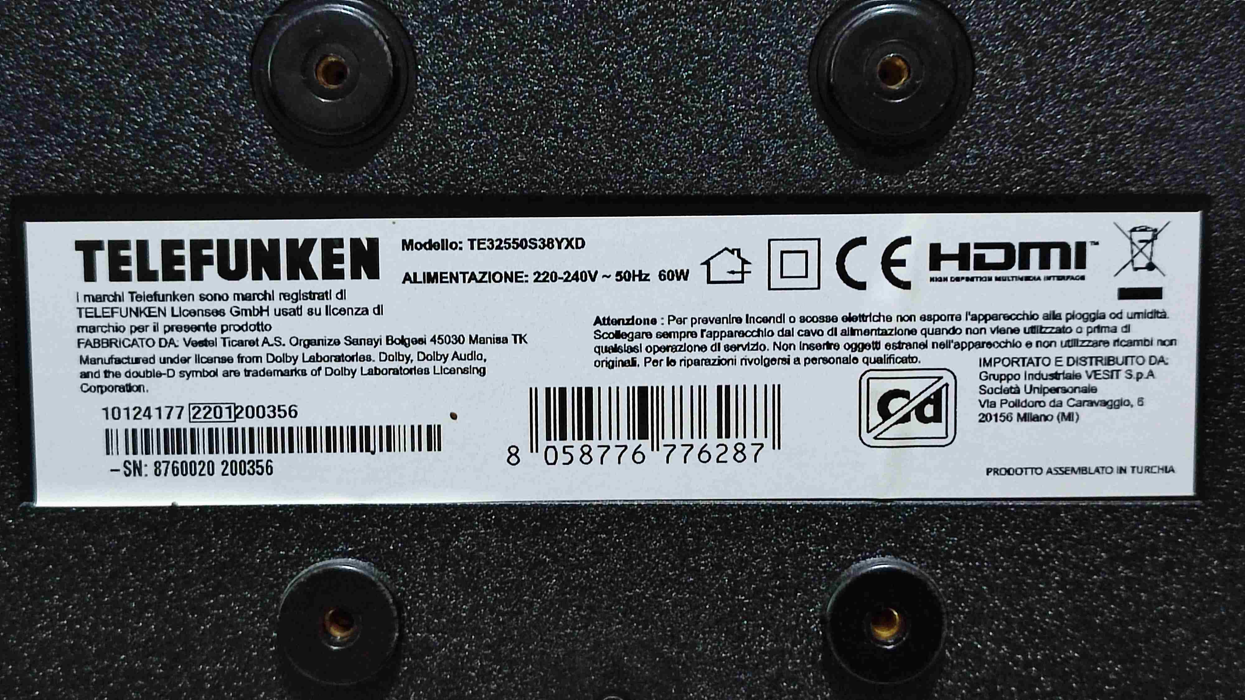

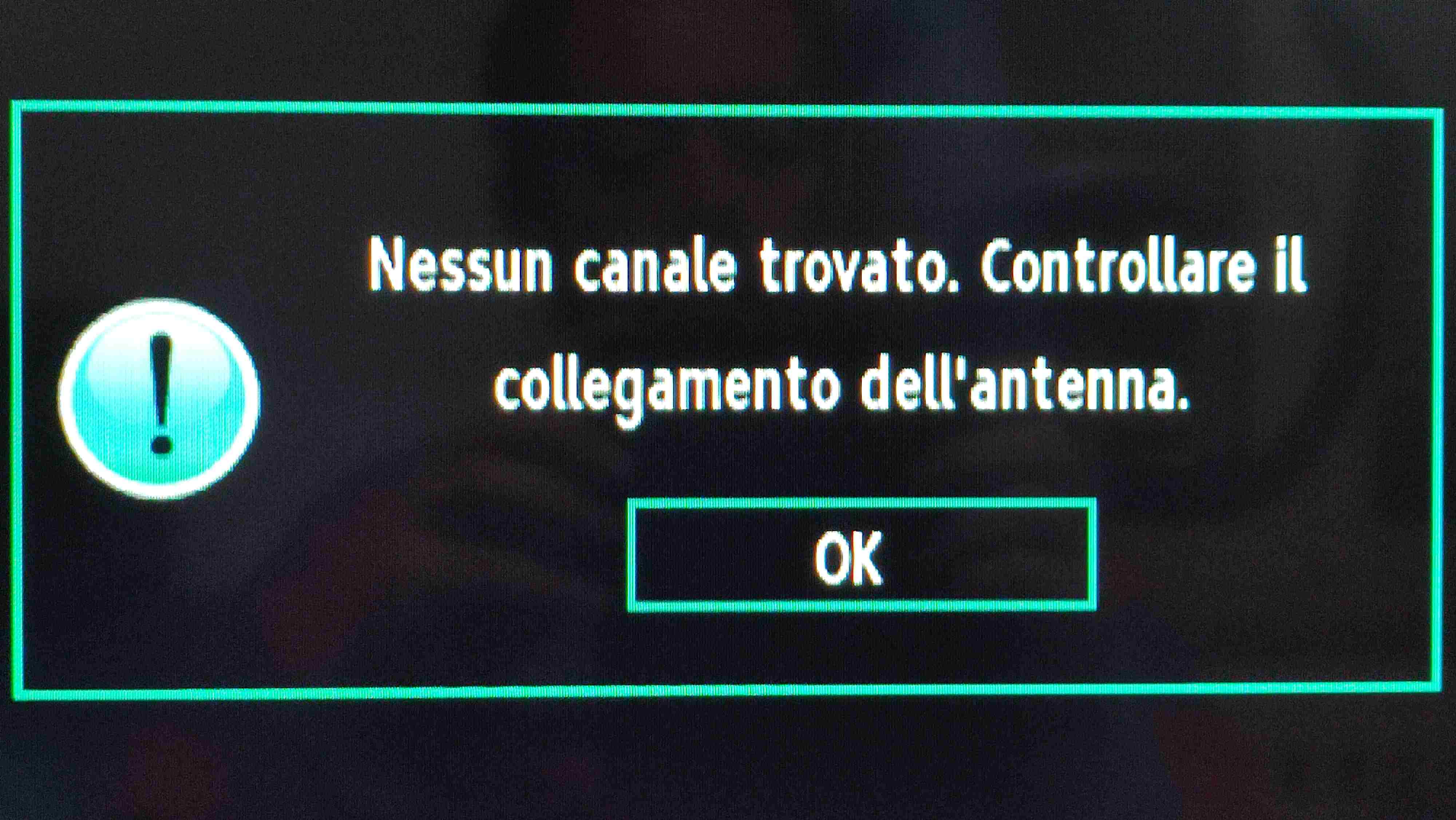

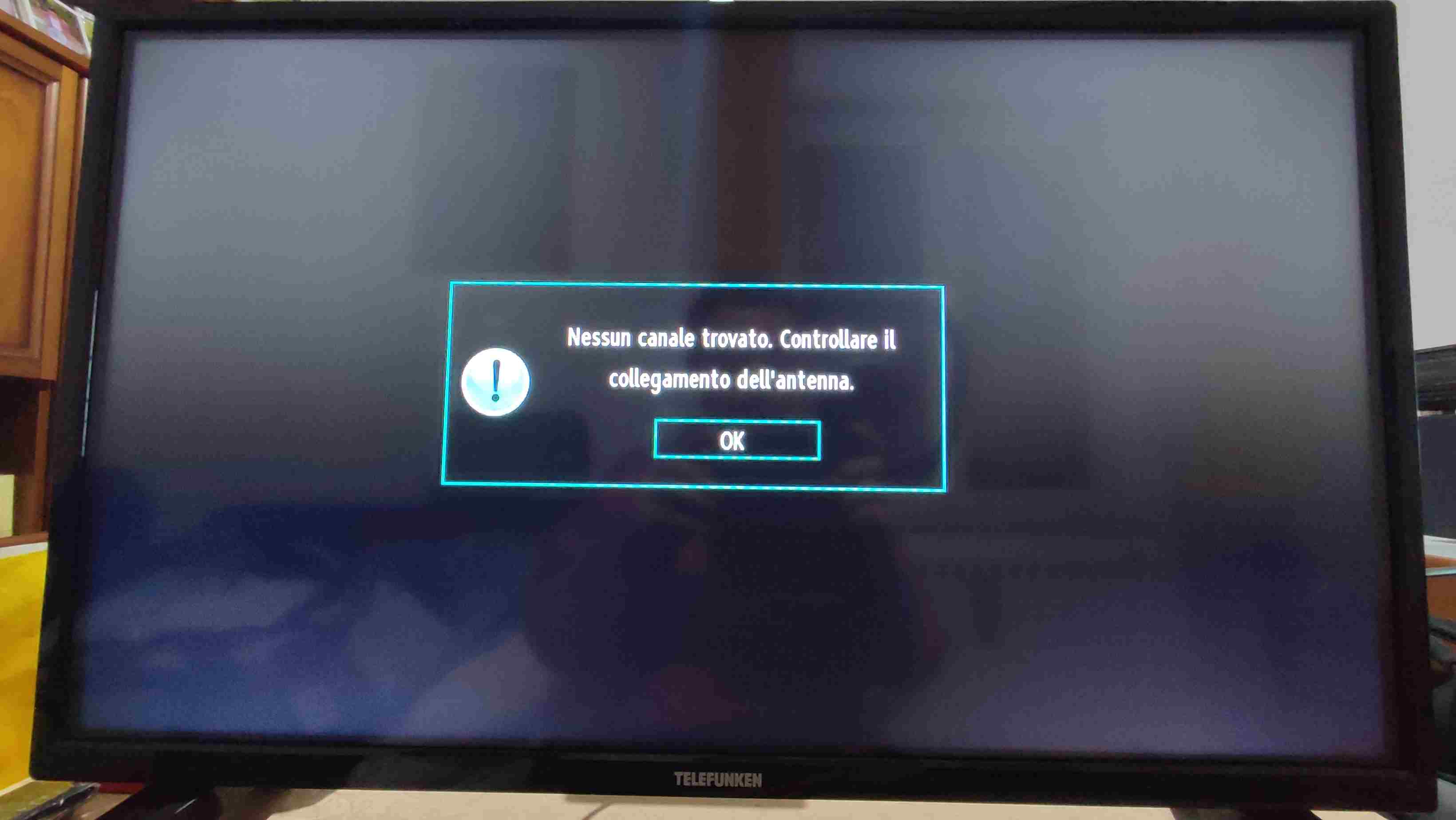

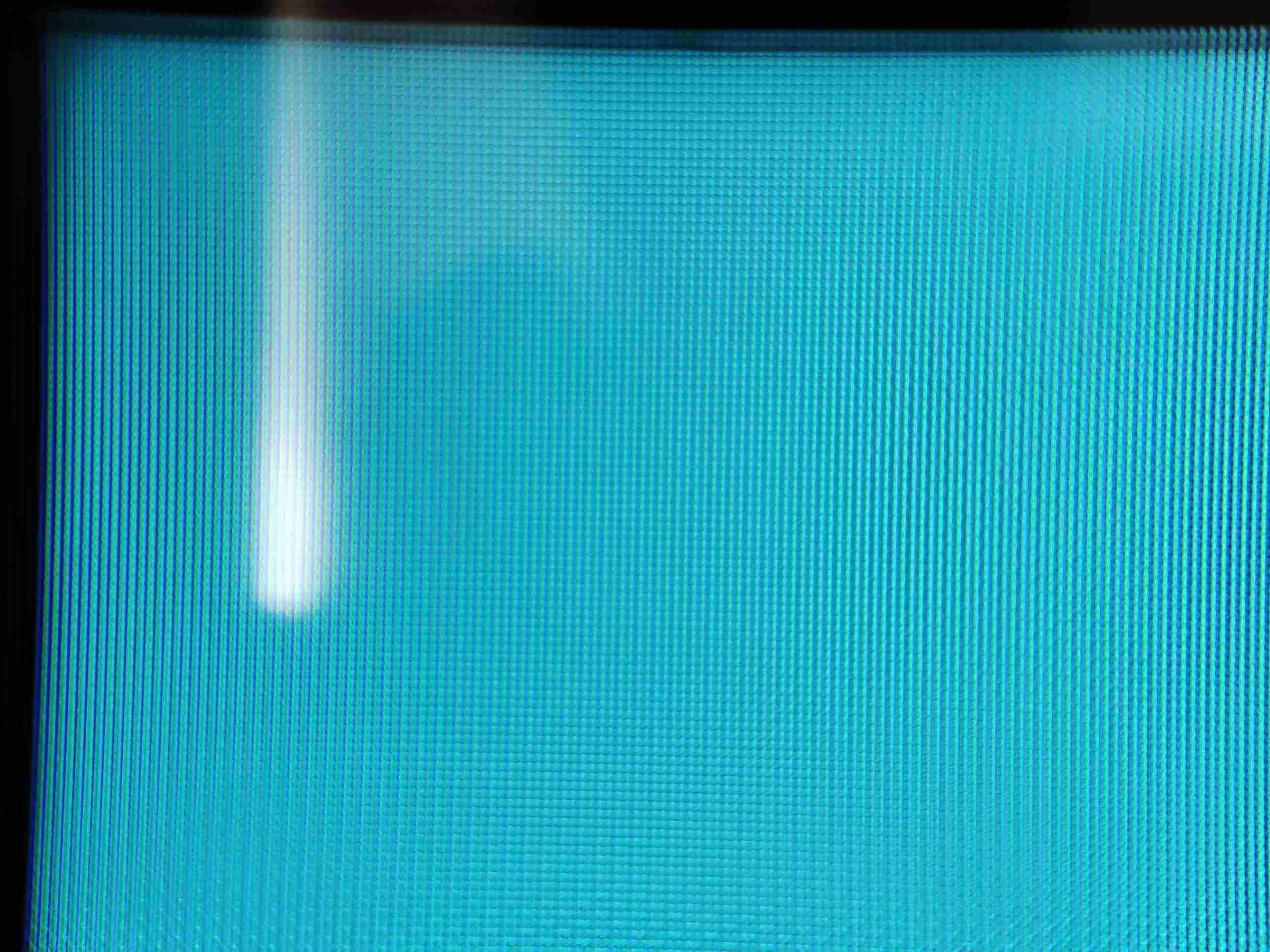

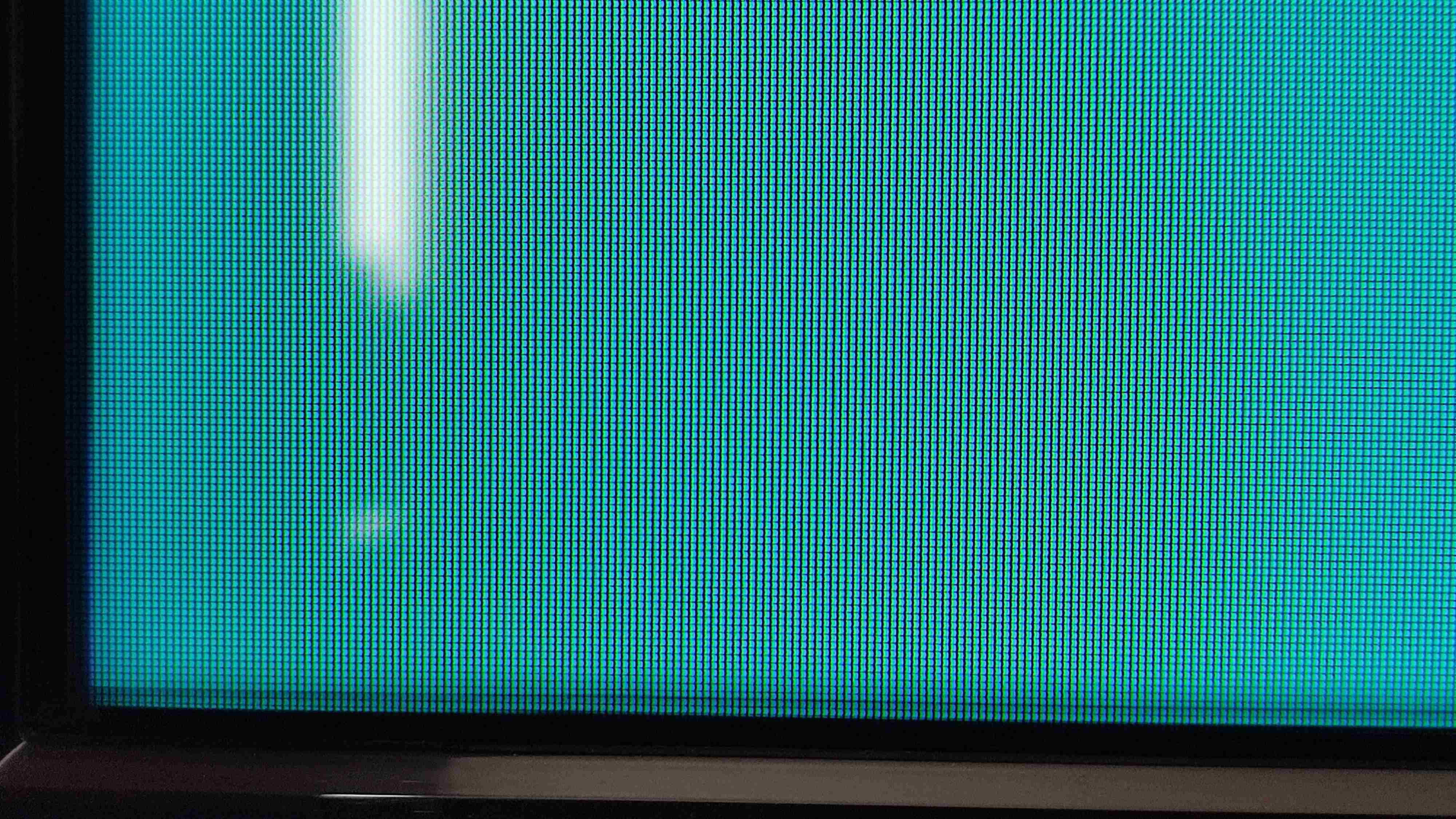

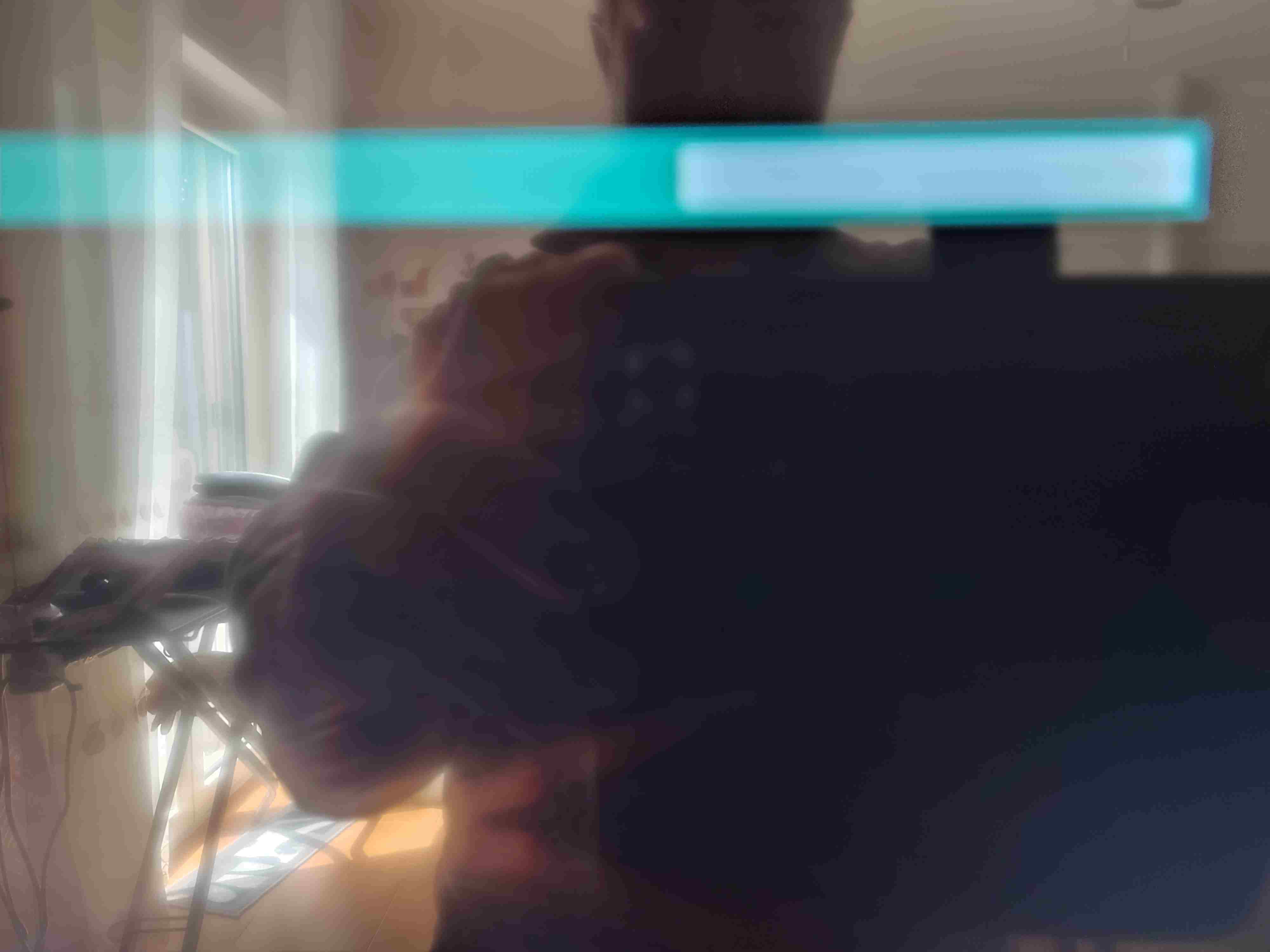

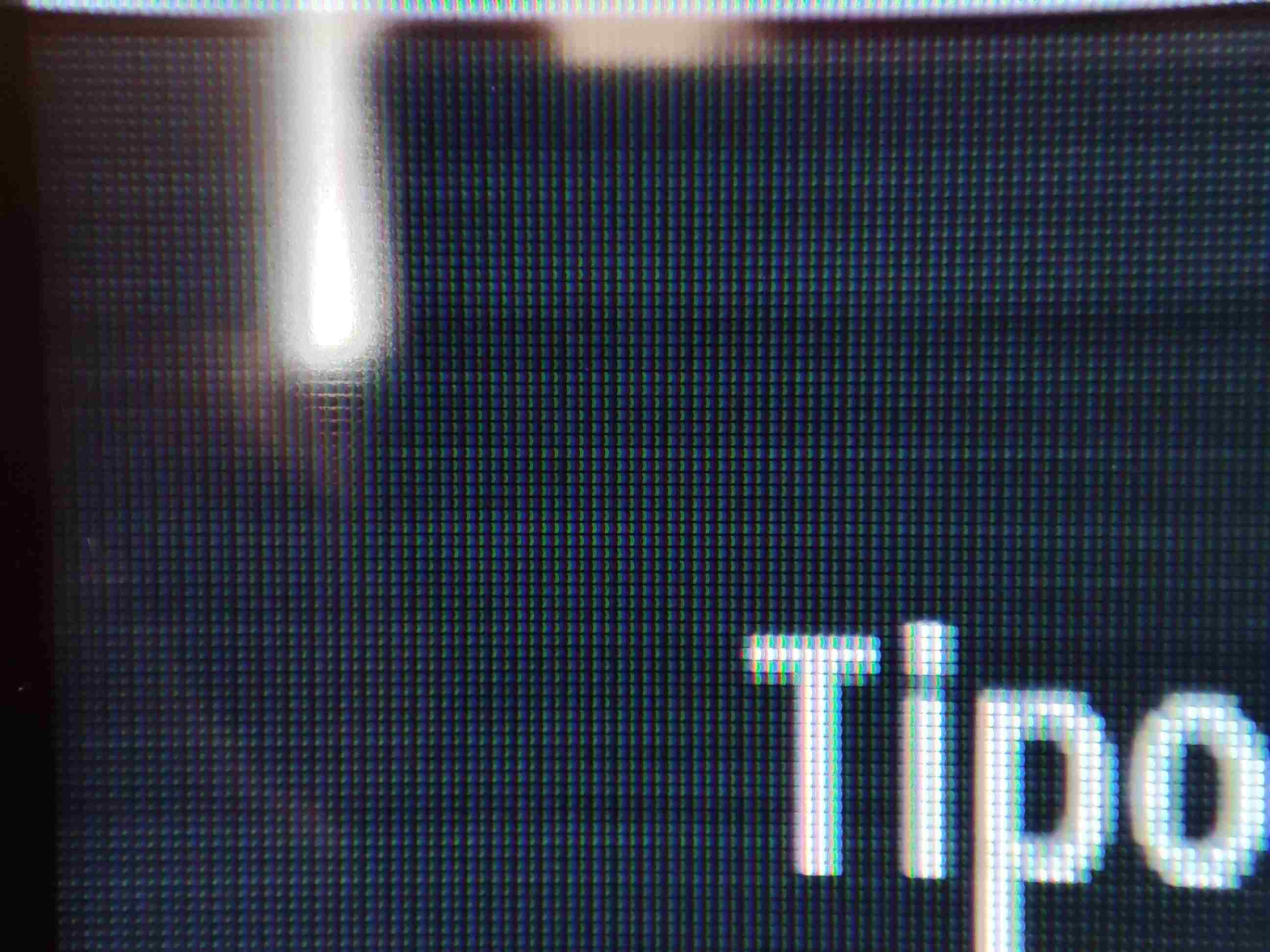

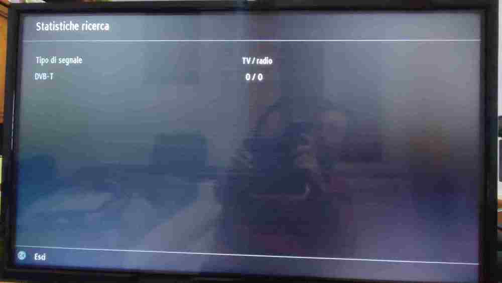

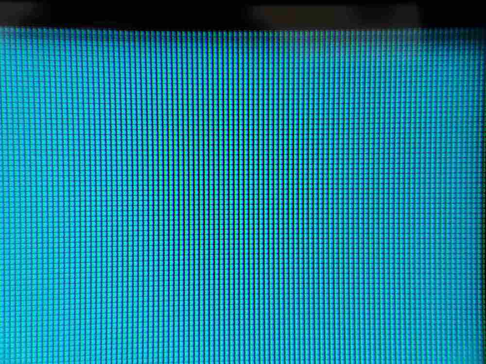

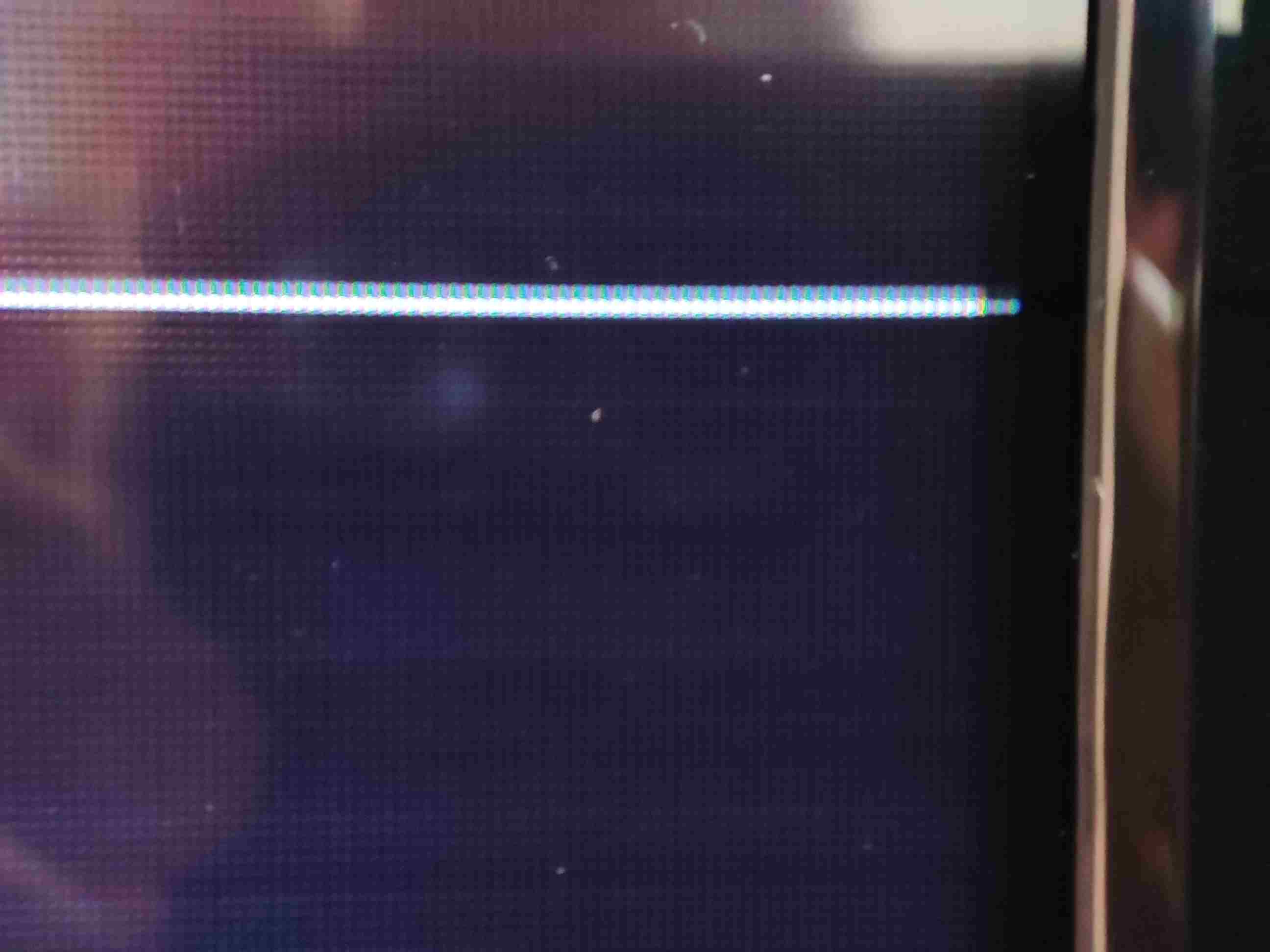

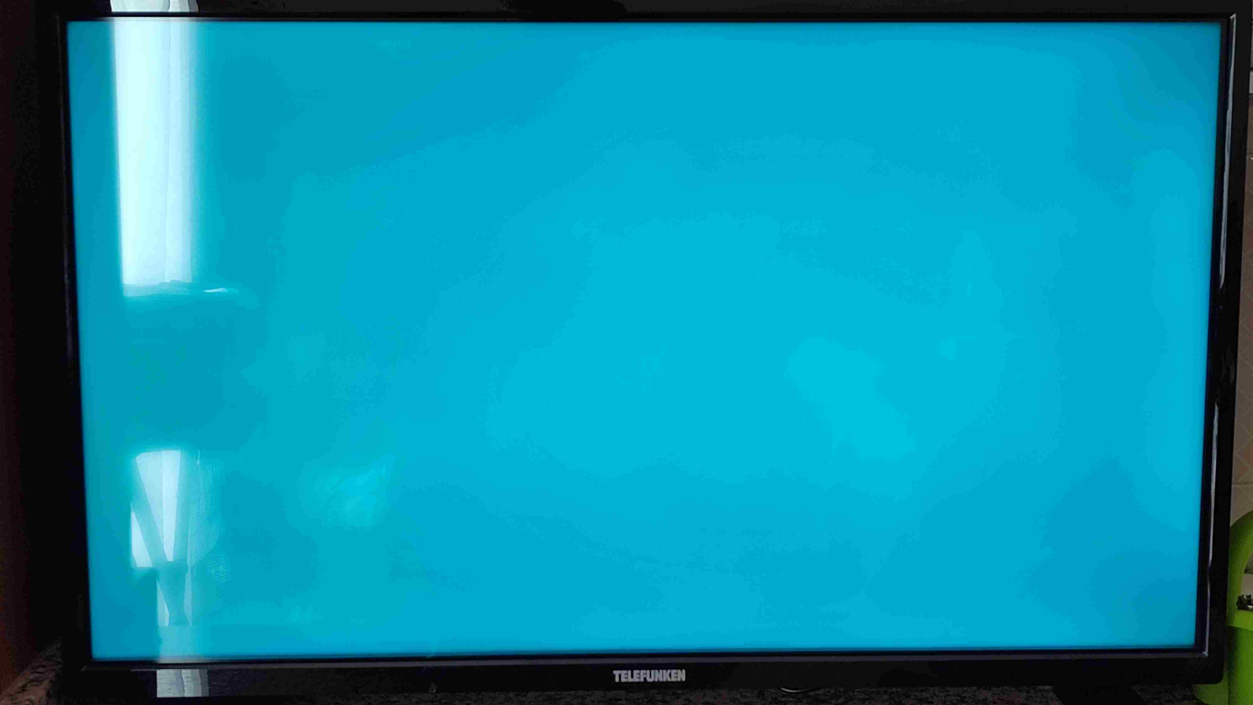

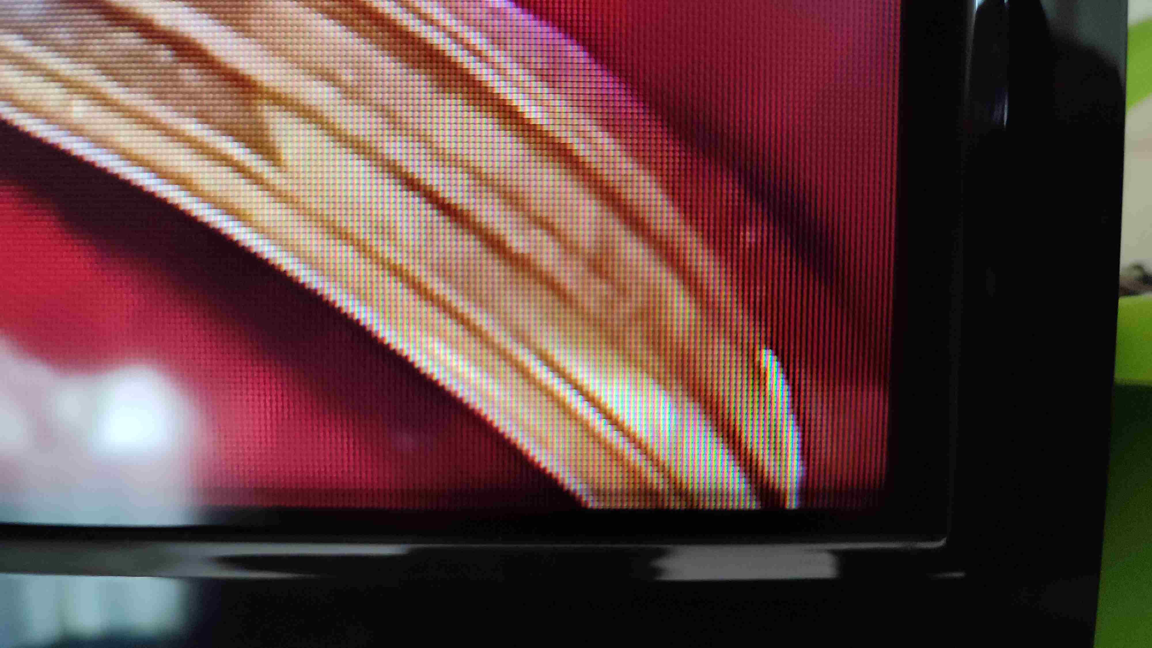

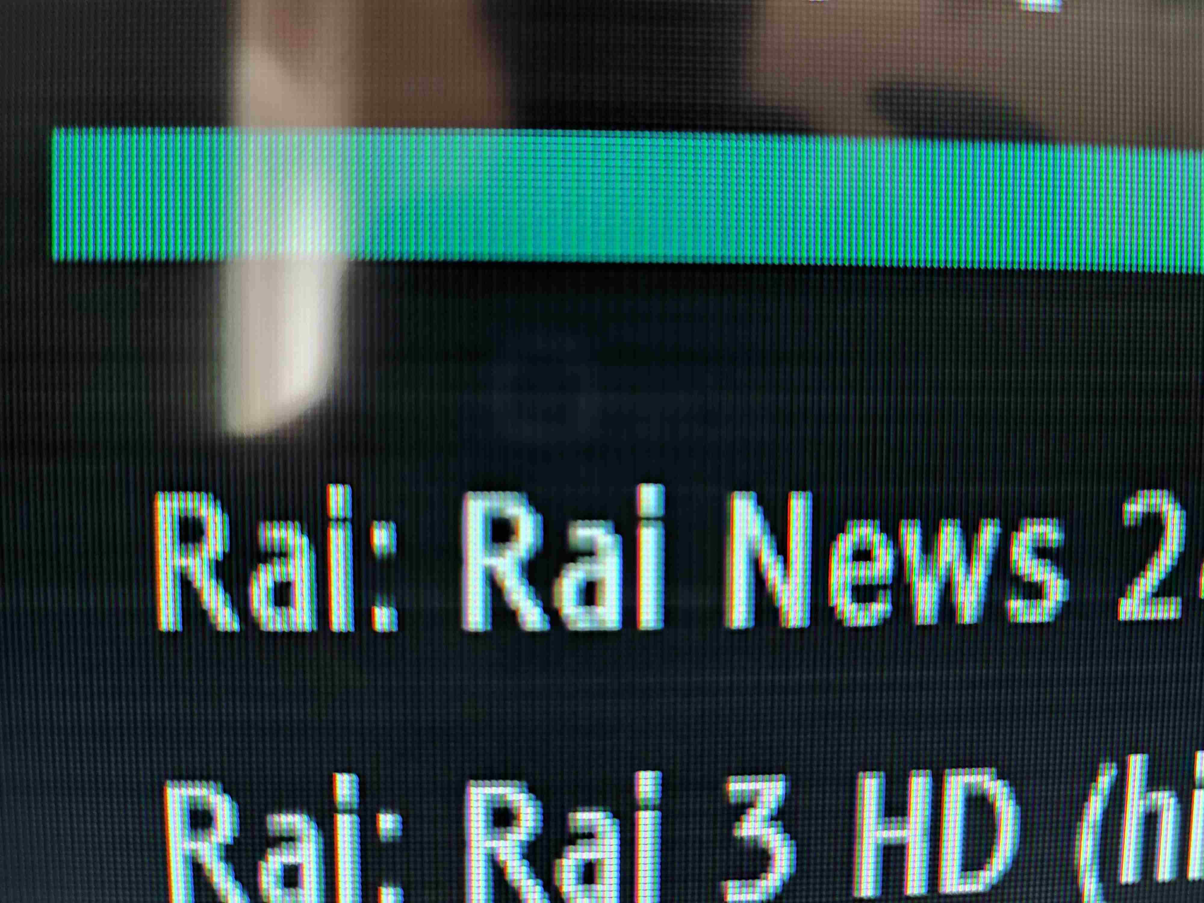

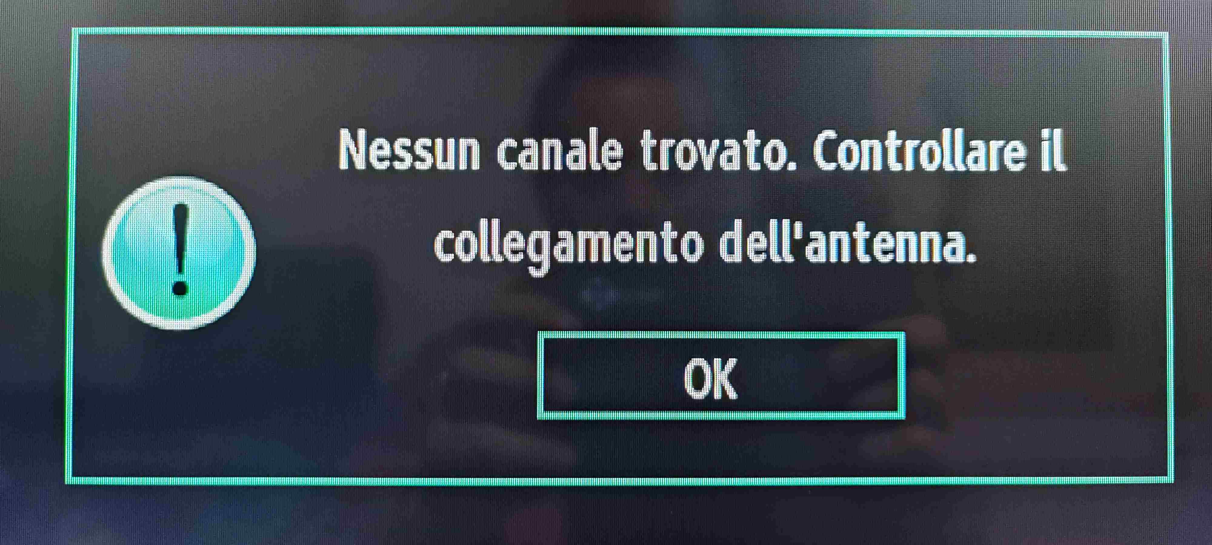

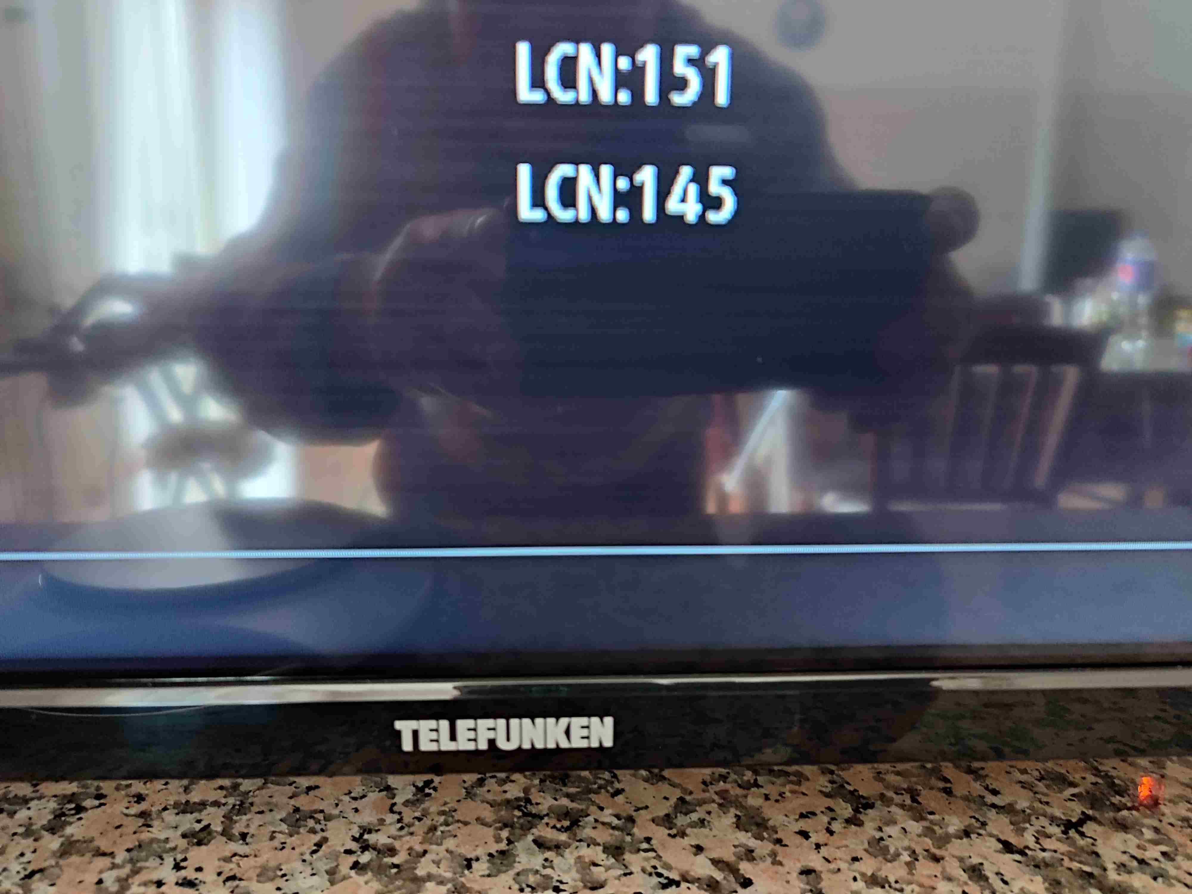

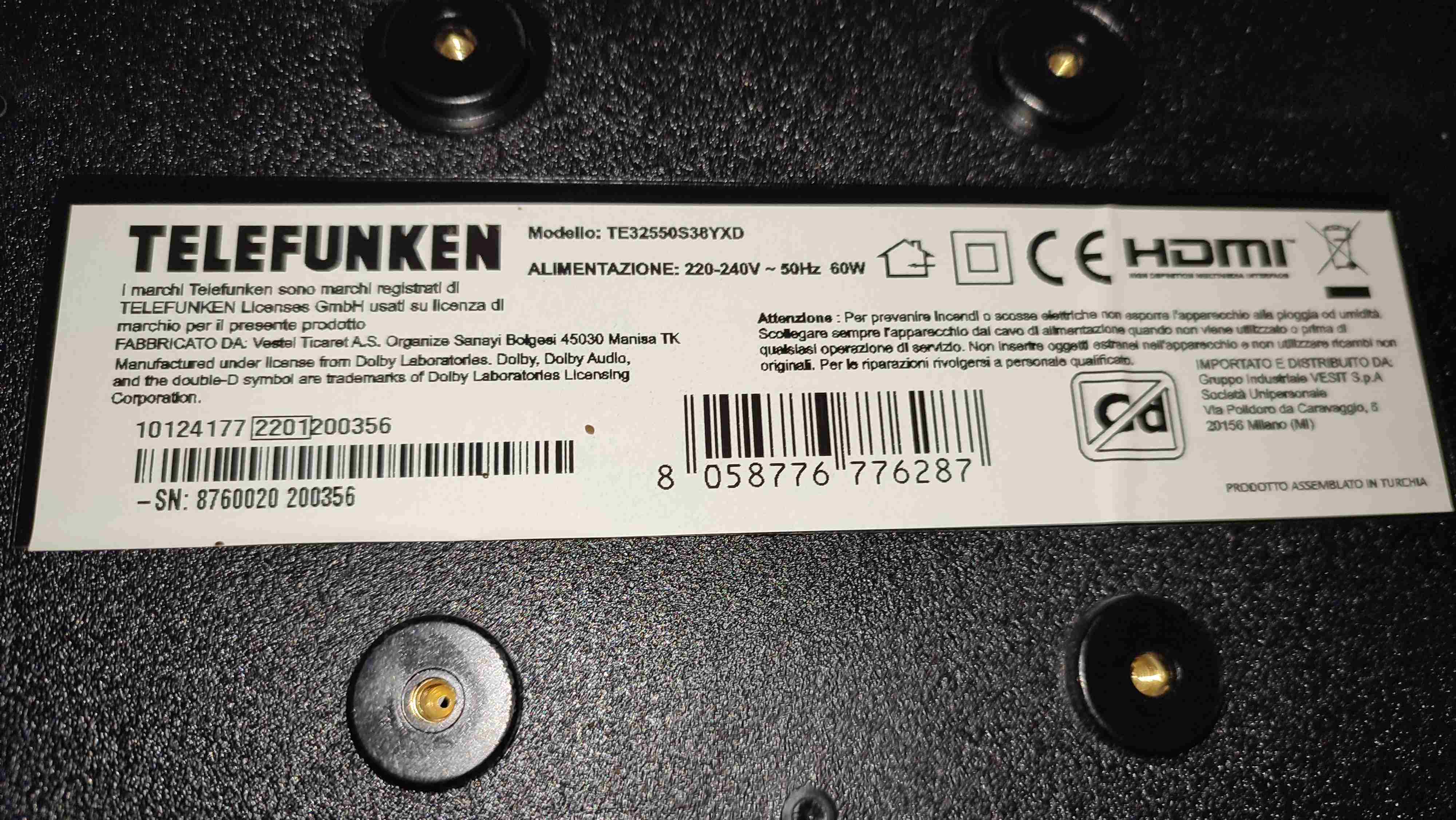

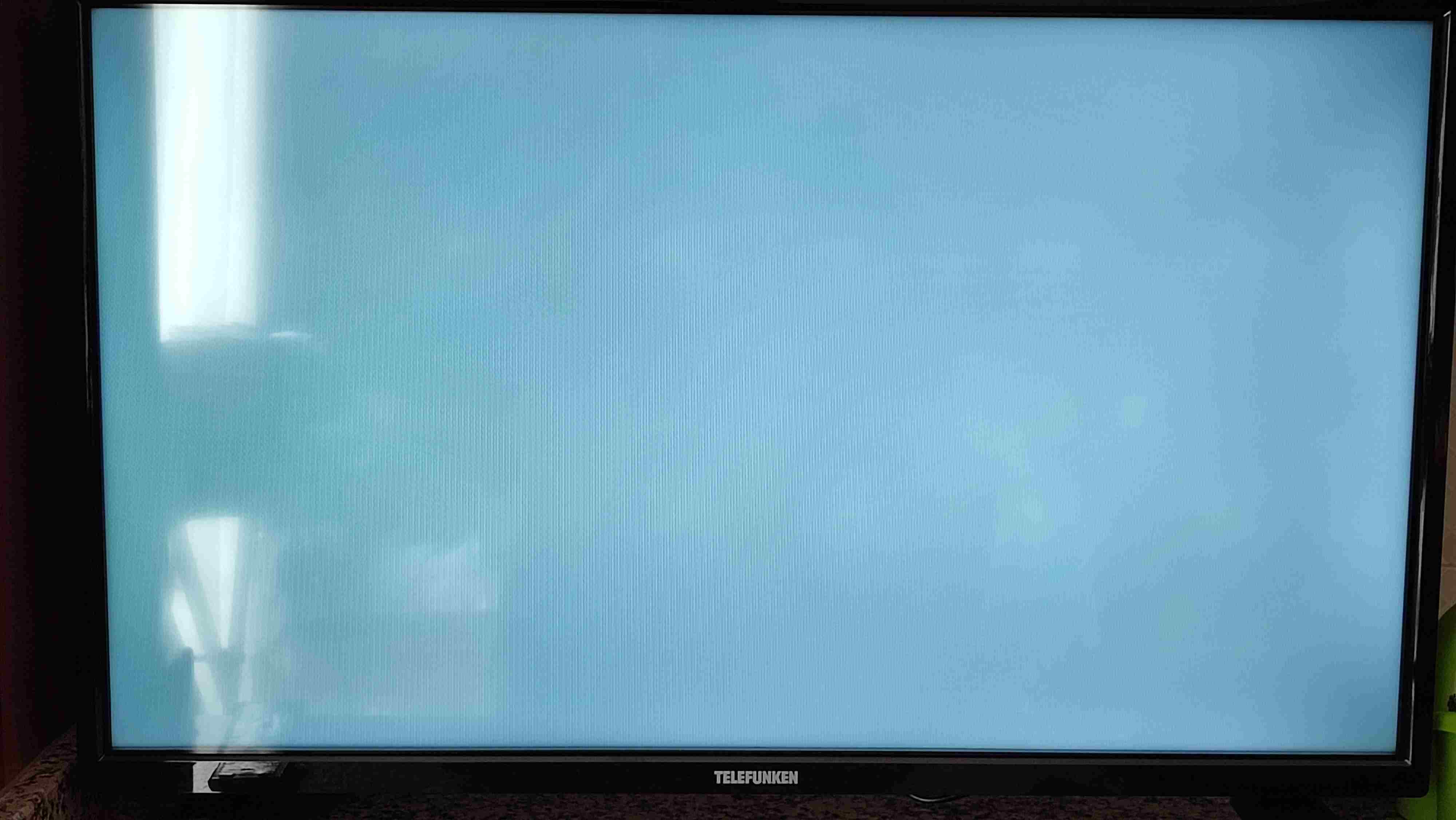

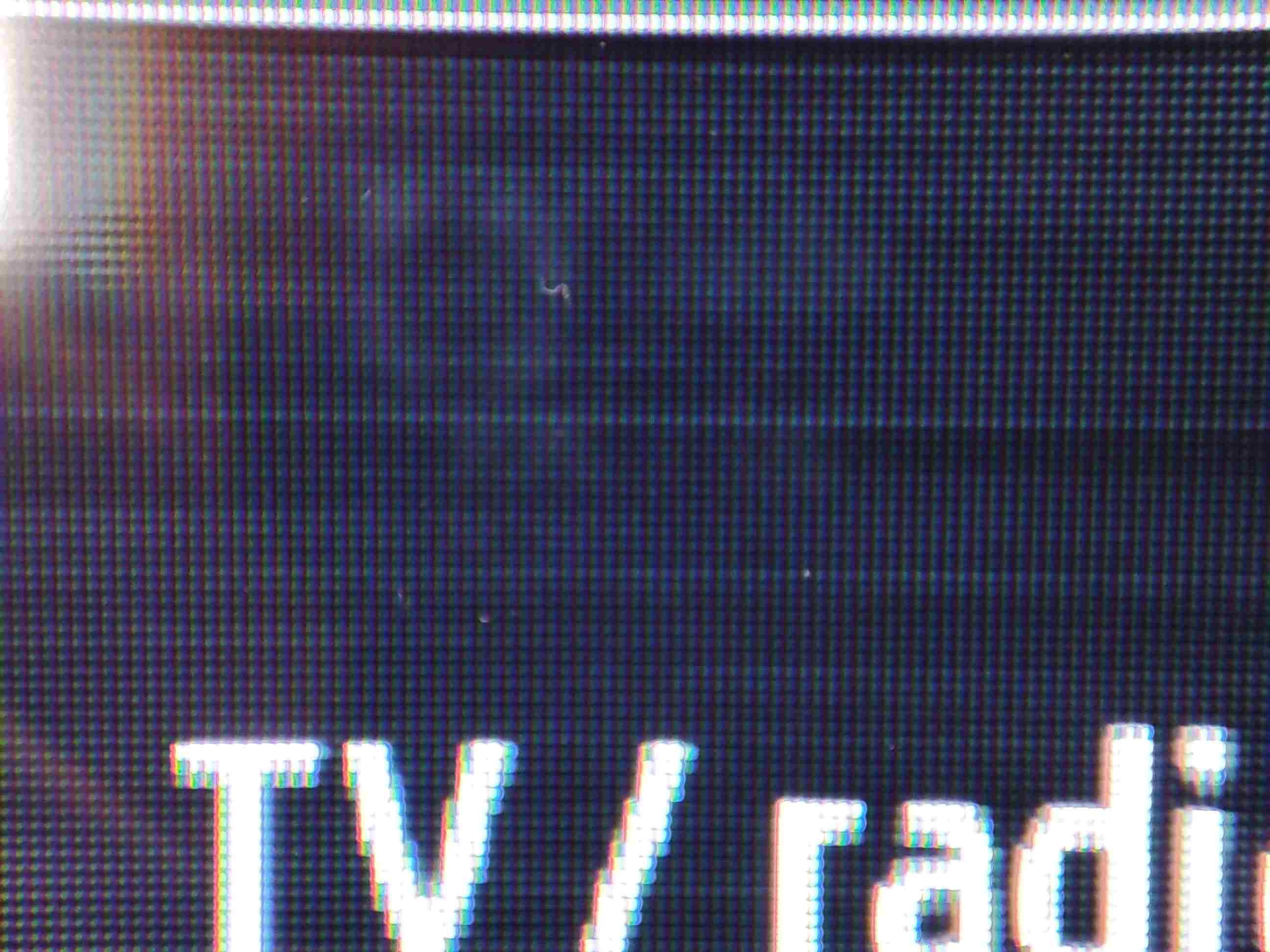

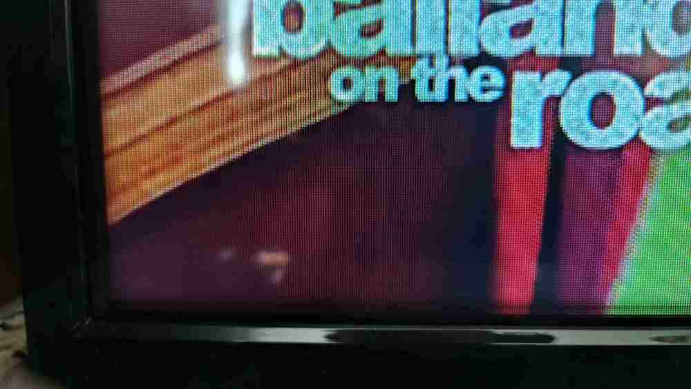

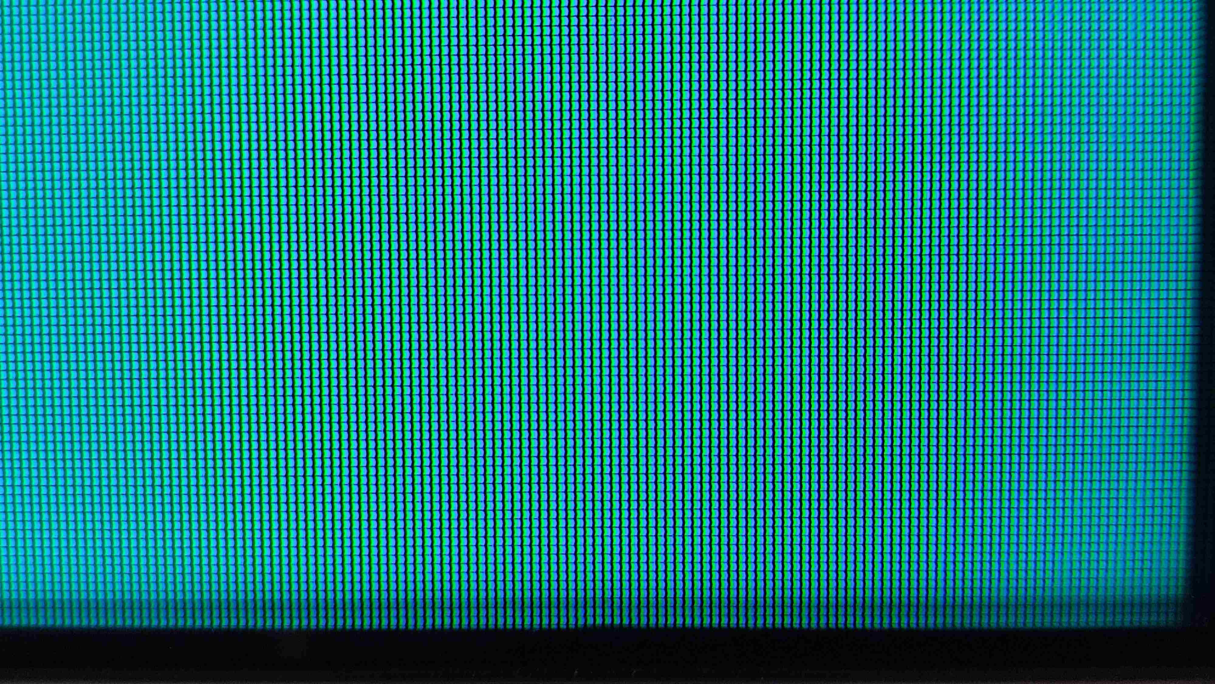

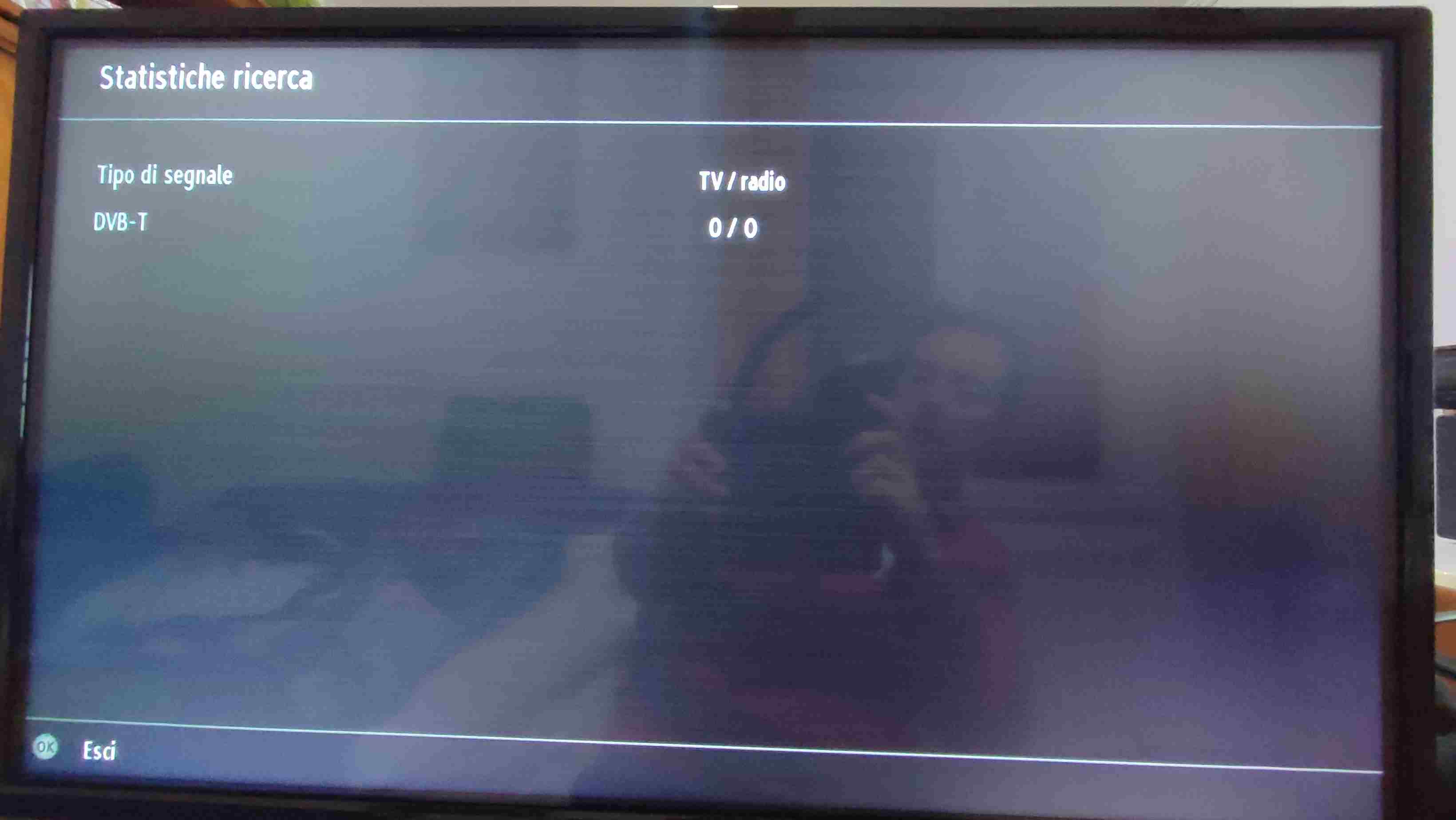

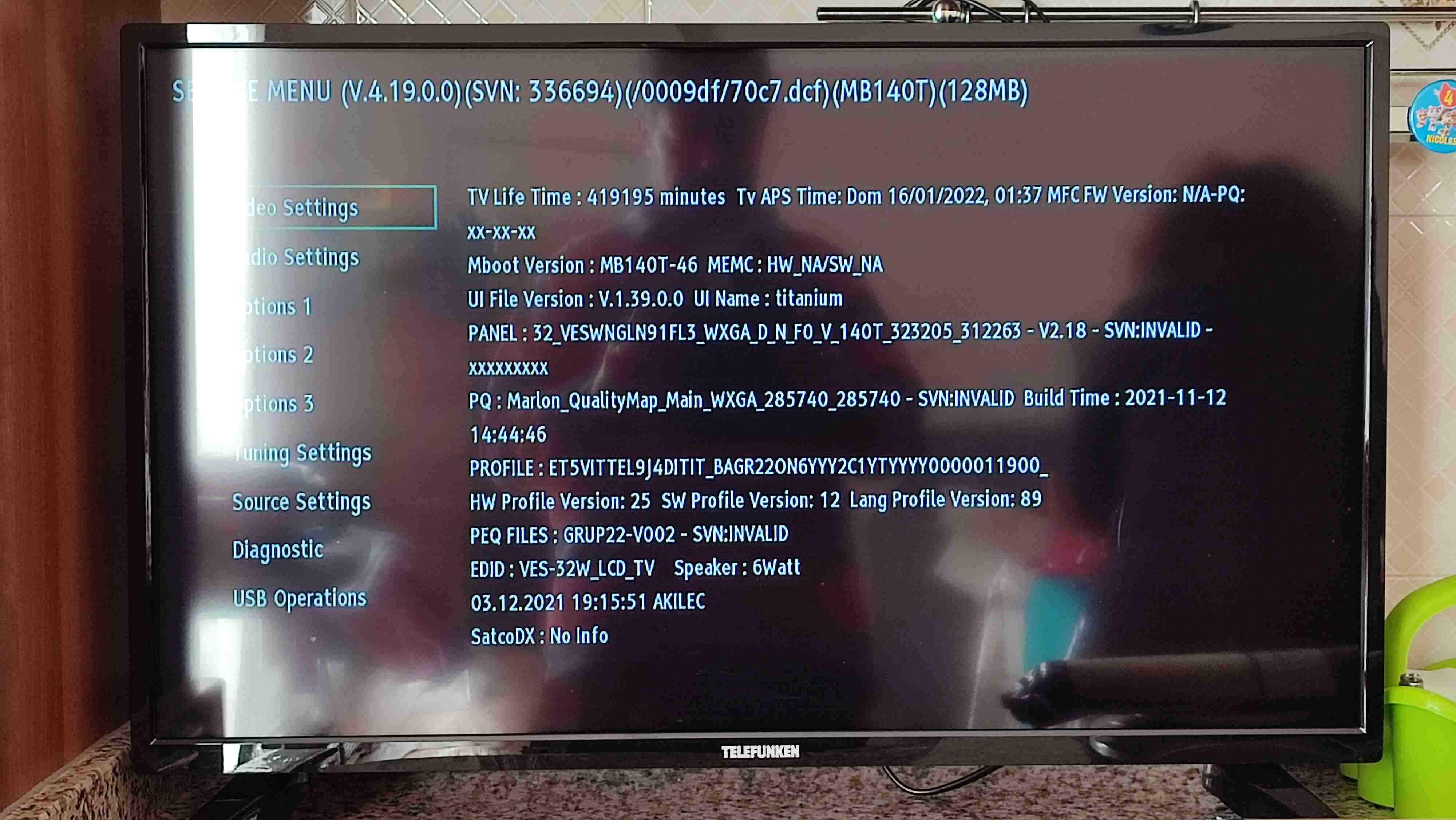

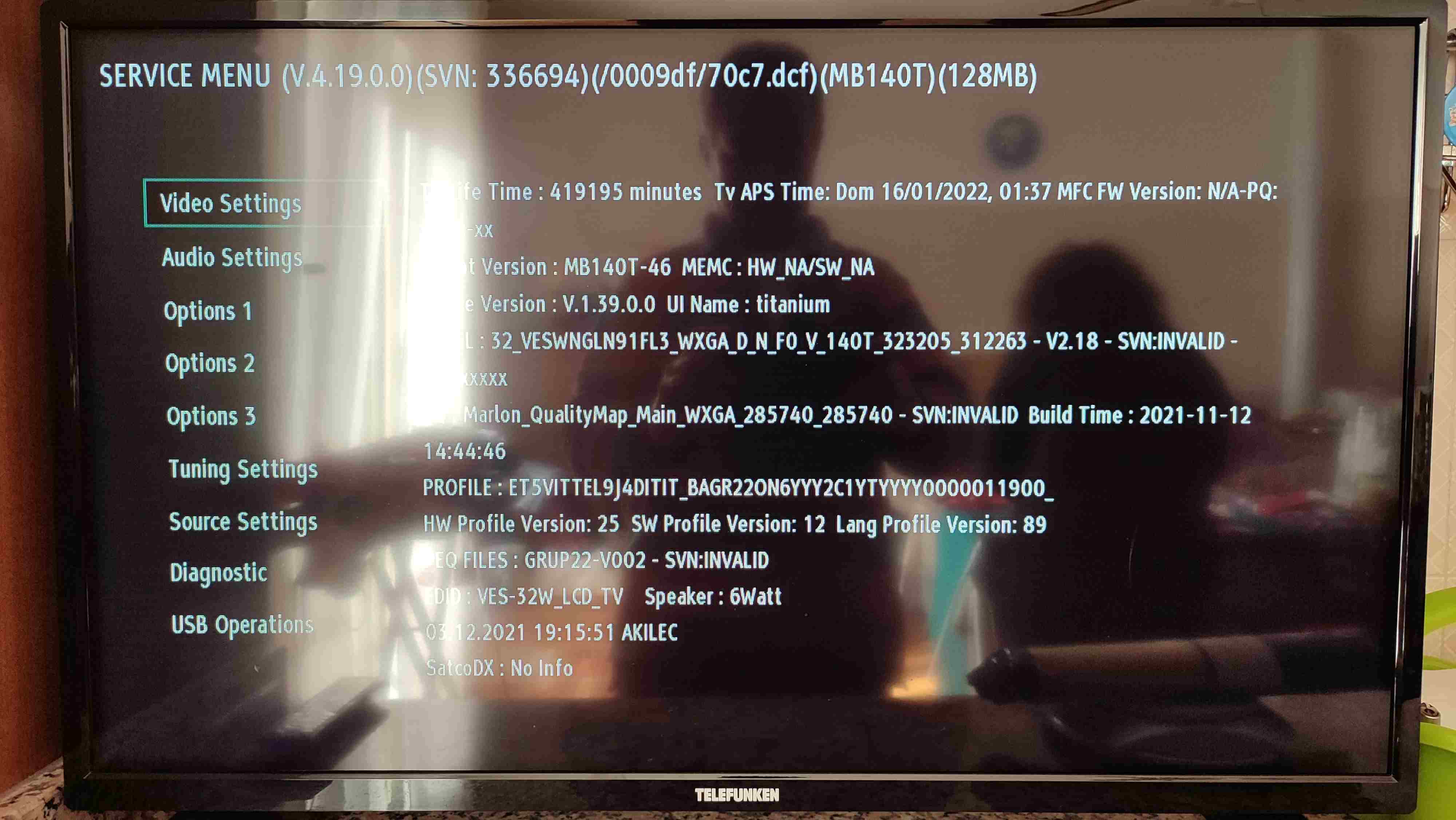

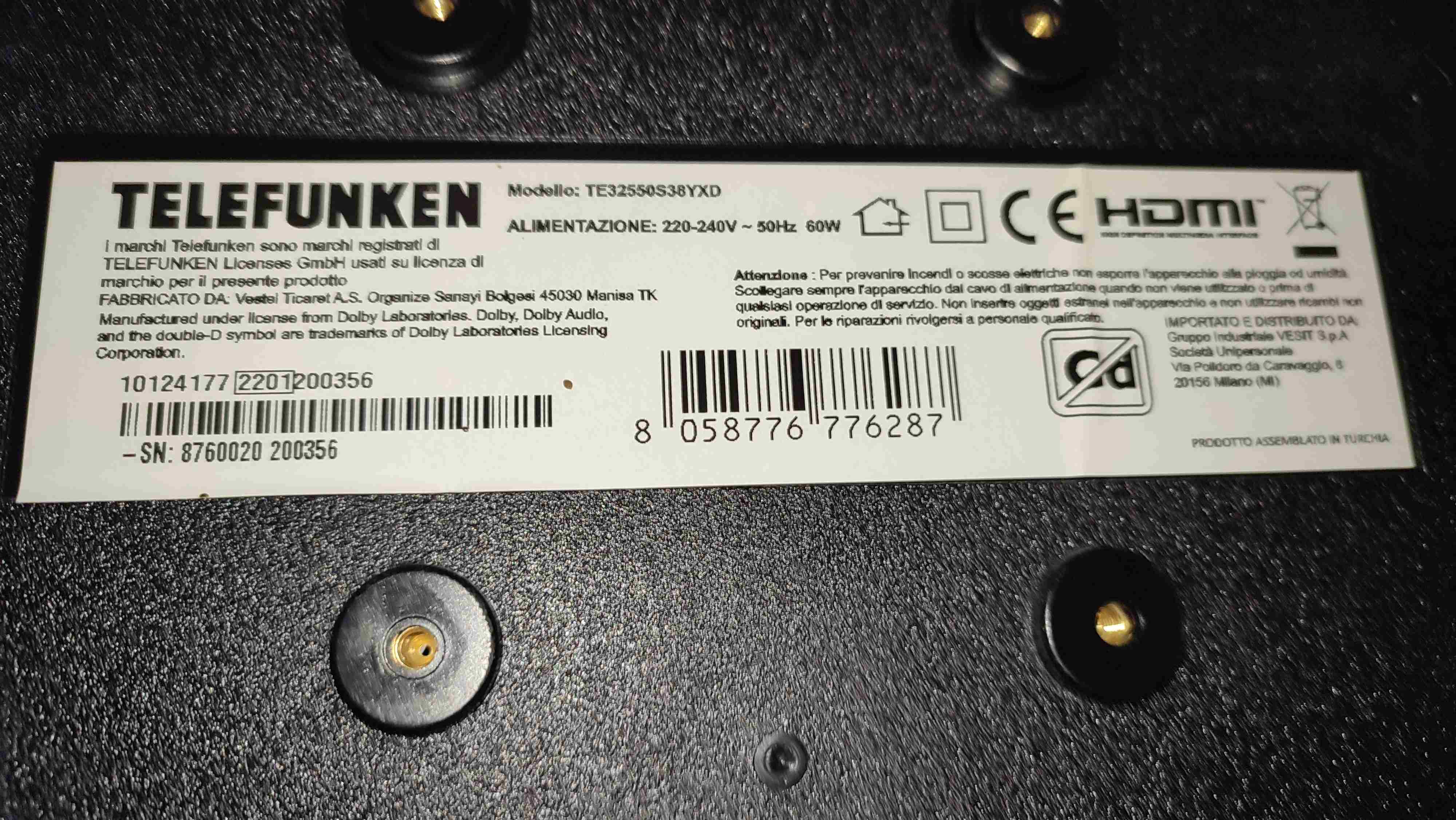

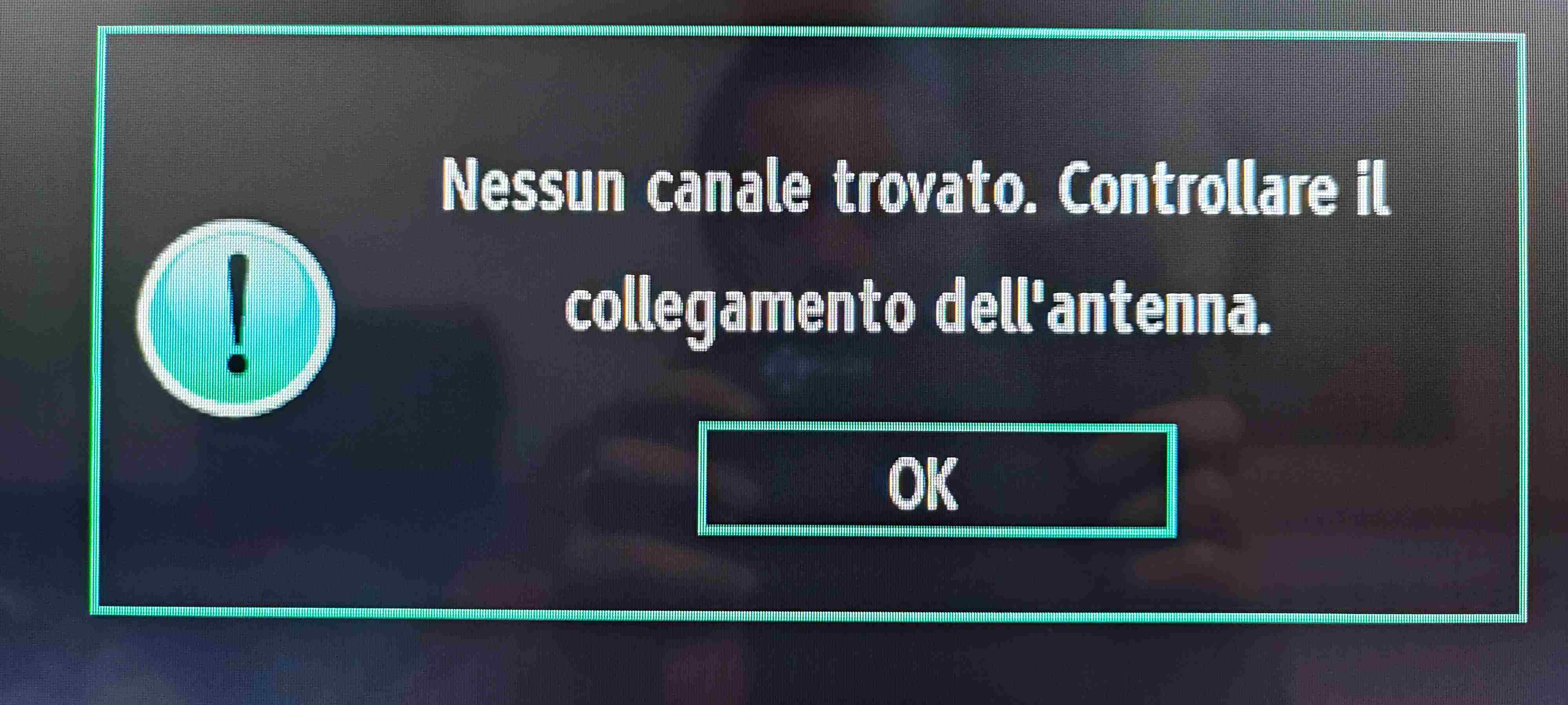

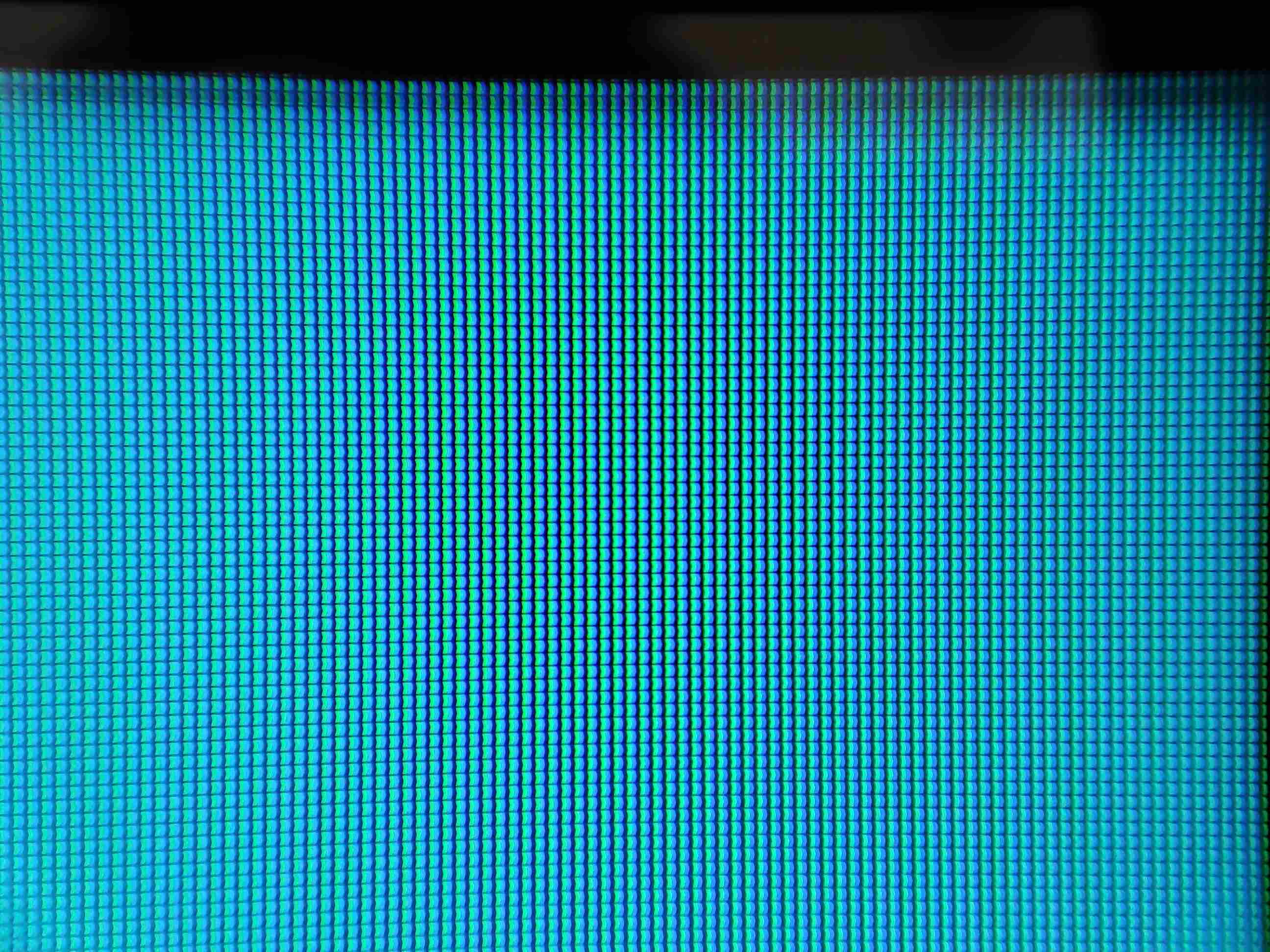

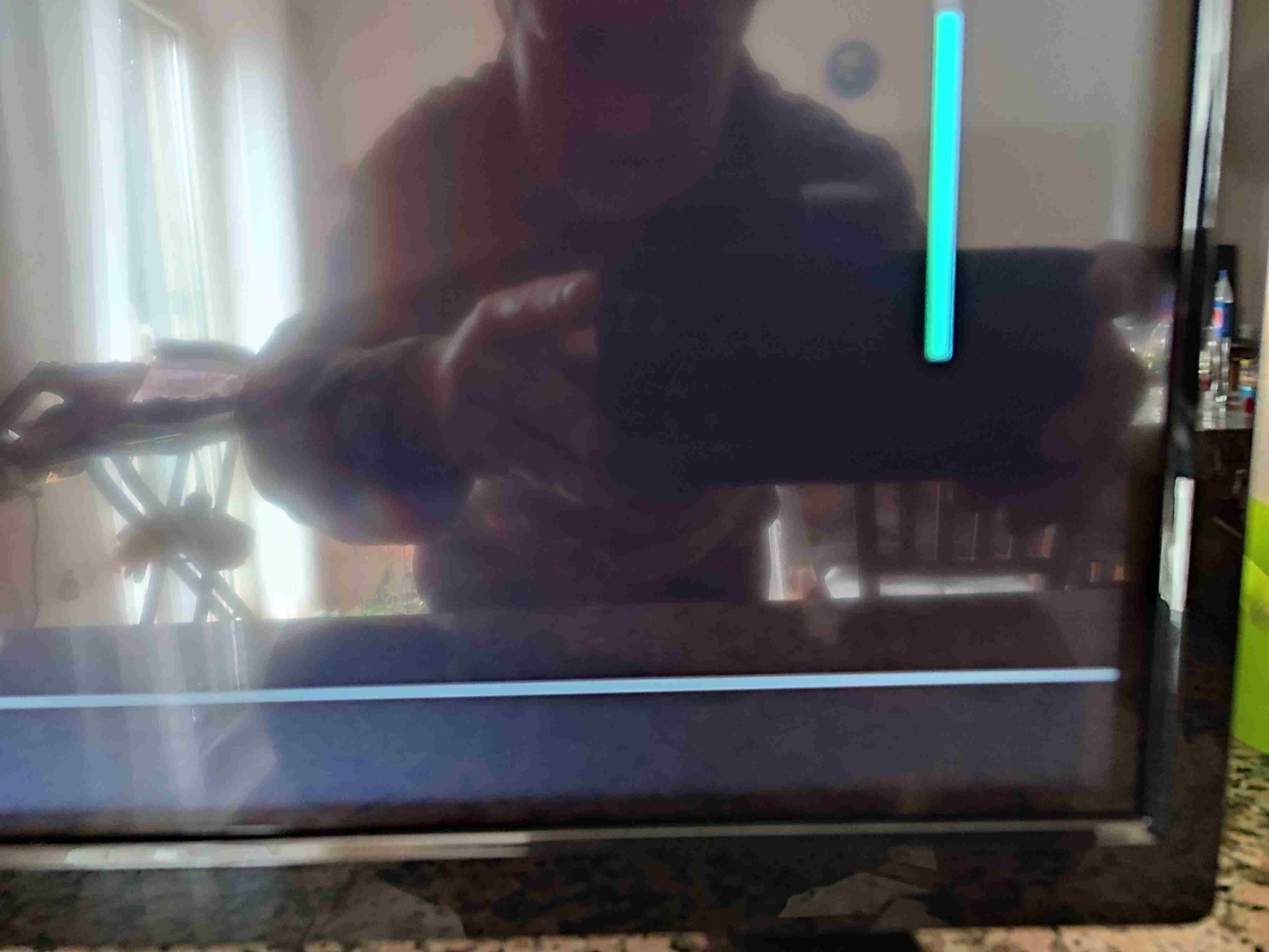

Buongiorno a tutti cercavo gli schemi per un Telefunken te32550s38yxd
Claudio Giuspini
Dopo un temporale si ritrova con l'alimentatore guasto e dopo aver sostituito alcuni diodi sembra esserci ancora una resistenza in corto ma non vorrei avesse un valore basso !
Dumah Brazorf
Se le resistenze sono grosse e nel primario possono essere anche <1Ohm.
Riccardo Ottaviucci
21 ore fa, Claudio Giuspini ha scritto:
una resistenza in corto
le resistenze si interrompono o aumentano di valore ,se ti dà corto vuol dire che è di basso valore o ha in parallelo qualcosa di basso valorte ohmico
Per avere il giusto valore posta il modello dell'alimentatore Vestel 17...
Claudio Giuspini
la resistenza in questione è piccola, il modello è Te32550s38yxd 17ips63
Claudio Giuspini
Purtroppo quello postato è diveso è quello 17IPS163 mentre quello interessato è 17IPS63
  • 2 years later...
Buongiorno a tutti gli utenti e ai guru di questo splendido Forum. Stavo cercando delle recensioni sul Telefunken TE32550S38YXD e mi sono ritrovato a lettere i vostri messaggi, sempre interessanti. Il mio 'Vestel' acquistato ad Aprile 2022 per sostituire un Q.Bell 32" che mi ha bruciato 6 barre led in 2 anni di vita, da qualche giorno ha incrementato la visualizzazione di un 'difetto' che sin dai primi giorni avevamo notato, ma che pensavamo fosse dovuto al luogo in cui sta posizione il TV. In pratica, si vede il pannello più 'sgranato' o disturbato da sinistra verso il centro! IMG_20230408_135643.thumb.jpg.443a785630afabf39667281372606eeb.jpgIMG_20230408_135658.thumb.jpg.8bd2ab3bfe097d56dd5085fe17c085c3.jpgVi allego le immagini per farvi vedere il difetto di cui vi parlo, chiedendovi un consiglio su cosa fare, considerando che è stato acquistato presso Euronics e che ho conservato tutto: imballi, manuali e prove di acquisto (non mi fido molto della tecnologia ultimamente). Grazie per l'attenzione a tutti e buon week-end. IMG_20230408_134247.thumb.jpg.1c8d499428c4f1544fef238fa654f632.jpgIMG_20230408_134253.thumb.jpg.9588f9a664f58bc441dedd49f3ea3154.jpgIMG_20230408_134340.thumb.jpg.976c5257f932eb9409e1709912c0c074.jpgIMG_20230408_134517.thumb.jpg.27b935fc1926eecfb9a595a7b1c5d4e2.jpgIMG_20230408_134707.thumb.jpg.222b50435a34367ac97fda56c966920c.jpgIMG_20230408_134722.thumb.jpg.171f70b020e5b3bf75815e02e61b317f.jpgIMG_20230408_135658.thumb.jpg.8bd2ab3bfe097d56dd5085fe17c085c3.jpgIMG_20230408_135643.thumb.jpg.443a785630afabf39667281372606eeb.jpgIMG_20230408_135643.thumb.jpg.443a785630afabf39667281372606eeb.jpg
Riccardo Ottaviucci
devi darci il codice Vestel delle schede per trovare qualcosa ,sempre se si trova, 17...
Buongiorno gent.mo Riccardo e grazie per la risposta, metto qualche altra foto, dove ci sono anche i dati dell'etichetta e dove si vede ancora meglio che il TV ha il pannello 'disturbato' da sinistra verso il centro, mentre a destra si vede che è una meraviglia! In verità non l'ho aperto perché vorrei sfruttare la garanzia di 24 mesi, ma mi serviva capire, nel caso non me la passassero, come potrei agire per risolvere questo fastidioso problema 😤. GRAZIE ancora per tutto.
Modificato: da effesse72
Riccardo Ottaviucci
inoltre il regolamento vieta accodamenti,apri una tua discussione,questa va chiusa
  • Riccardo Ottaviucci locked this discussione
Ospite
