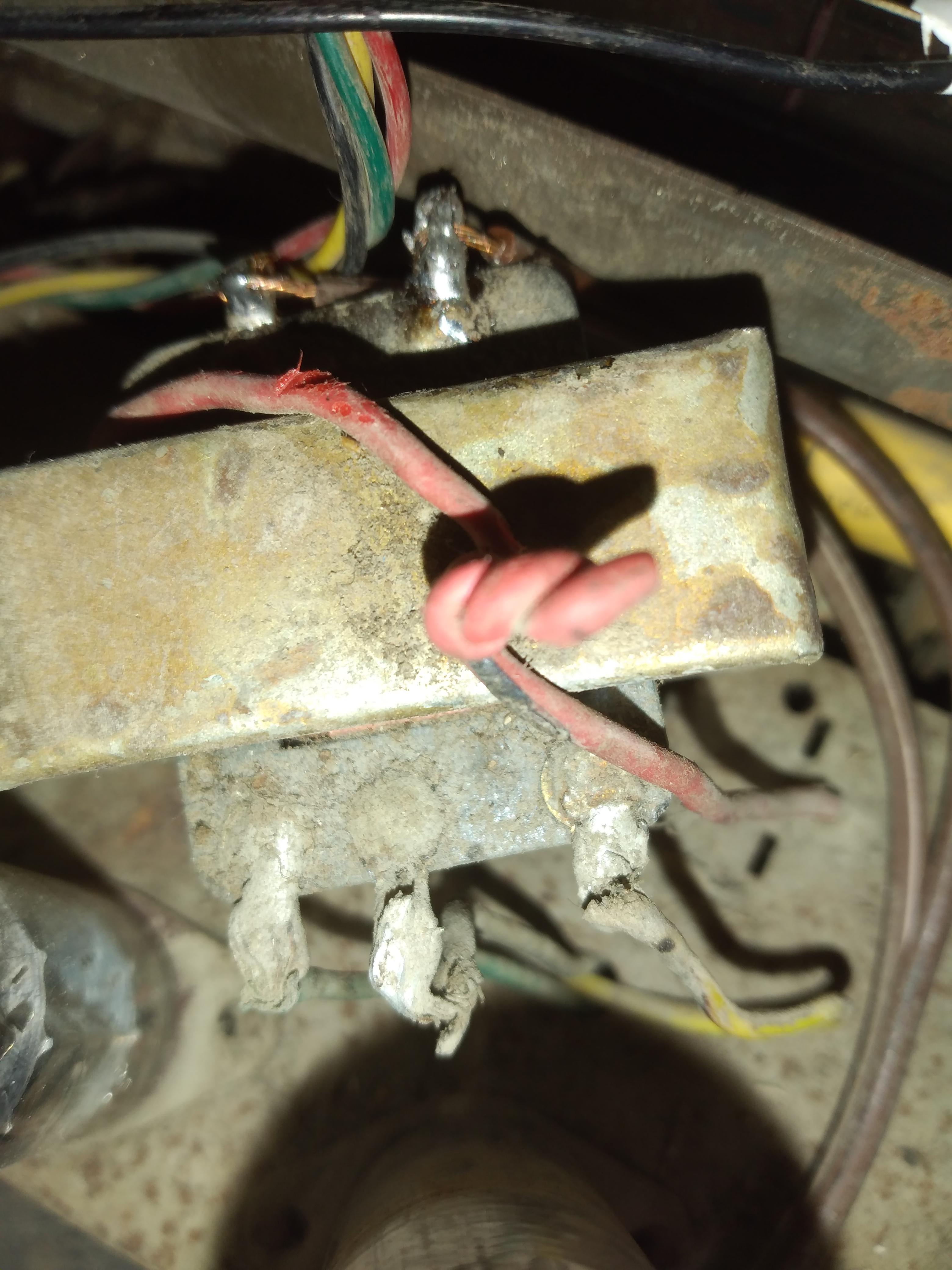

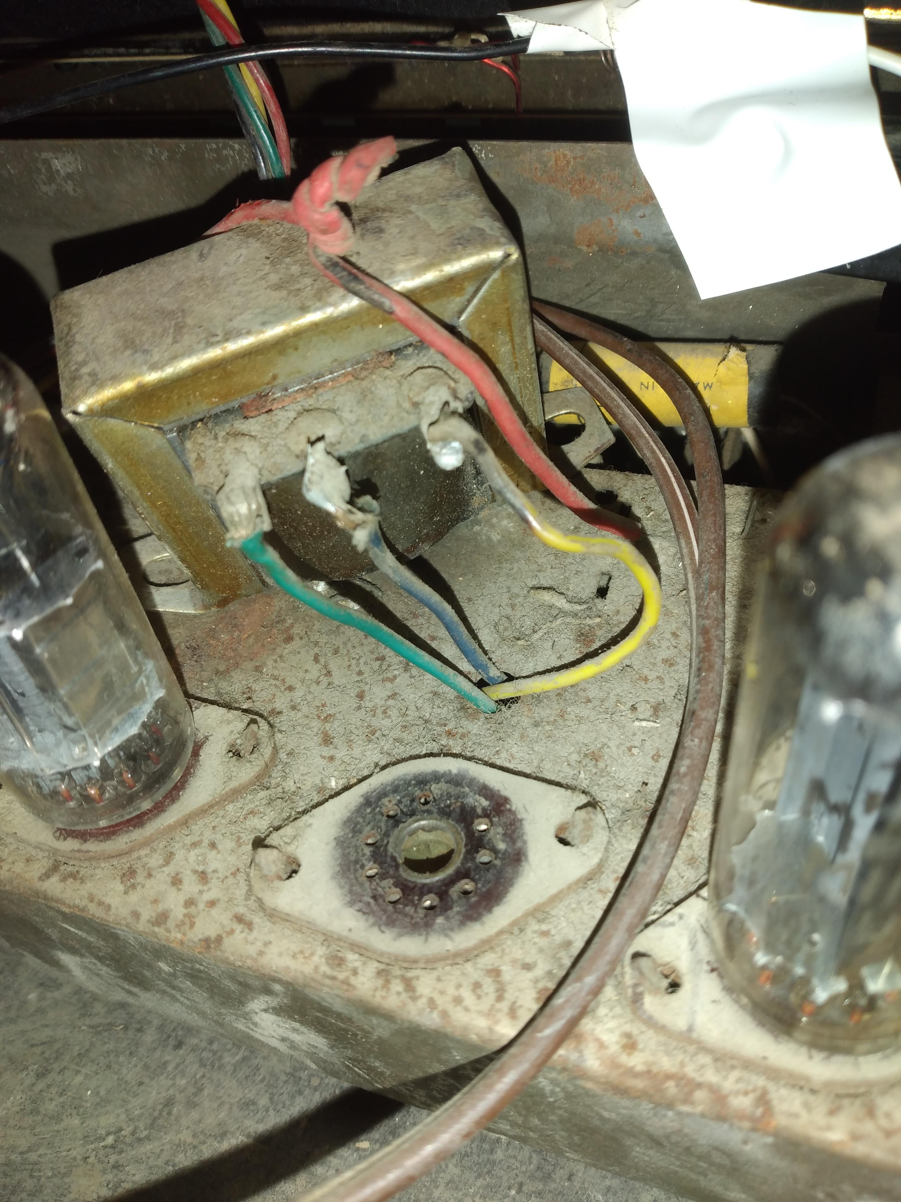

REDCAT2 Inserita: 5 settembre 2021 Segnala Inserita: 5 settembre 2021 Ma come va con il terminale del potenziometro verso la resistenza da 470 ohm collegato al telaio provvisoriamente ? Il volume regola correttamente ? Non credo che la valvola UY85 possa essere la causa del fischio, forse potrebbe essere un condensatore elettrolitico di filtro esaurito.
Alex_philips Inserita: 5 settembre 2021 Autore Segnala Inserita: 5 settembre 2021 26 minuti fa, REDCAT2 ha scritto: Ma come va con il terminale del potenziometro verso la resistenza da 470 ohm collegato al telaio provvisoriamente ? Il volume regola correttamente ? Non credo che la valvola UY85 possa essere la causa del fischio, forse potrebbe essere un condensatore elettrolitico di filtro esaurito. Collegato al telaio, si sente il ronzio, mettendo al minimo il potenziometro, mentre al massimo è normale (lo stesso quando era collegato alla resistenza), però non fischia
REDCAT2 Inserita: 5 settembre 2021 Segnala Inserita: 5 settembre 2021 5 ore fa, Alex_philips ha scritto: Collegato al telaio, si sente il ronzio, mettendo al minimo il potenziometro, mentre al massimo è normale (lo stesso quando era collegato alla resistenza), però non fischia OK, ma a parte il ronzio, la regolazione del volume è accettabile ? Una prova da fare potrebbe essere quella di invertire i fili del secondario del trasformatore di uscita (quello collegato agli altoparlanti). Togli anche il collegamento provvisorio al telaio del terminale del potenziometro (lato resistenza da 470 ohm).
Alex_philips Inserita: 5 settembre 2021 Autore Segnala Inserita: 5 settembre 2021 3 ore fa, REDCAT2 ha scritto: OK, ma a parte il ronzio, la regolazione del volume è accettabile ? Una prova da fare potrebbe essere quella di invertire i fili del secondario del trasformatore di uscita (quello collegato agli altoparlanti). Togli anche il collegamento provvisorio al telaio del terminale del potenziometro (lato resistenza da 470 ohm). Invertire i cavi che vanno agli altoparlanti, o quelli che entrano nel trasformatore, per poi andare agli altoparlanti? Comunque sì, la regolazione del volume è regolare
REDCAT2 Inserita: 5 settembre 2021 Segnala Inserita: 5 settembre 2021 7 minuti fa, Alex_philips ha scritto: Invertire i cavi che vanno agli altoparlanti, o quelli che entrano nel trasformatore, per poi andare agli altoparlanti? Quelli che escono dal trasformatore per poi andare agli altoparlanti.
Alex_philips Inserita: 7 settembre 2021 Autore Segnala Inserita: 7 settembre 2021 Il 5/9/2021 alle 22:11 , REDCAT2 ha scritto: Quelli che escono dal trasformatore per poi andare agli altoparlanti. Ah ok. Già fatta la prova! Infatti ho cambiato anche altoparlanti, ma niente, fischia anche con altri altoparlanti, e invertendo i cavi agli altoparlanti originali
REDCAT2 Inserita: 7 settembre 2021 Segnala Inserita: 7 settembre 2021 2 ore fa, Alex_philips ha scritto: Già fatta la prova! Infatti ho cambiato anche altoparlanti, ma niente, fischia anche con altri altoparlanti, e invertendo i cavi agli altoparlanti originali Non so cosa dirti, hai verificato che uno dei fili del secondario del trasformatore sia anche collegato al telaio (massa).
Alex_philips Inserita: 7 settembre 2021 Autore Segnala Inserita: 7 settembre 2021 3 ore fa, REDCAT2 ha scritto: Non so cosa dirti, hai verificato che uno dei fili del secondario del trasformatore sia anche collegato al telaio (massa). Non ho controllato. Vedo
Alex_philips Inserita: 8 settembre 2021 Autore Segnala Inserita: 8 settembre 2021 Il 7/9/2021 alle 16:05 , REDCAT2 ha scritto: Non so cosa dirti, hai verificato che uno dei fili del secondario del trasformatore sia anche collegato al telaio (massa). No. 3 cavi sono collegati a non so dove. Fatto sta che tutti e tre mi danno tensione a 180v (tra l'altro, il secondario non è nemmeno fissato al telaio, bensì "tenuto fermo" con un filo intrecciato
Alex_philips Inserita: 8 settembre 2021 Autore Segnala Inserita: 8 settembre 2021 E cosa molto importante, ho notato che il potenziometro, che funge anche da interruttore, non funziona!!! Nemmeno con quelli sostituiti! Qualcuno ha messo le mani, da INCOMPETENTE!!!!
Riccardo Ottaviucci Inserita: 8 settembre 2021 Segnala Inserita: 8 settembre 2021 anche il trasformatore d'uscita non è originale e non vorrei fosse lui la causa,magari per l'impedenza non corretta per la valvola
Alex_philips Inserita: 8 settembre 2021 Autore Segnala Inserita: 8 settembre 2021 1 ora fa, Riccardo Ottaviucci ha scritto: anche il trasformatore d'uscita non è originale e non vorrei fosse lui la causa,magari per l'impedenza non corretta per la valvola Guarda, chi ha fatto questo lavoro, in antichità, si merita l'ergastolo. Non ho trovato un componente che sia originale della radio, a parte il giradischi, almeno quello (!!!!). Ad ogni modo, il fischio si presenza quando le valvole arrivano a temperatura elevata (solo la raddrizzatrice e la UL84, le altre rimangono calde, ma sempre "accese"). Fino ad un minuto regge, poi inizia a fischiare
REDCAT2 Inserita: 8 settembre 2021 Segnala Inserita: 8 settembre 2021 4 ore fa, Alex_philips ha scritto: No. 3 cavi sono collegati a non so dove. Fatto sta che tutti e tre mi danno tensione a 180v (tra l'altro, il secondario non è nemmeno fissato al telaio, bensì "tenuto fermo" con un filo intrecciato OK, i tre cavi colorati sono del primario del trasformatore di uscita, i cavi del secondario sono quelli in alto nella prima foto ( quelli che mi sembrano di colore marrone). Hai verificato se uno di quei cavi marroni è anche collegato al telaio ?
Alex_philips Inserita: 8 settembre 2021 Autore Segnala Inserita: 8 settembre 2021 (modificato) 6 minuti fa, REDCAT2 ha scritto: OK, i tre cavi colorati sono del primario del trasformatore di uscita, i cavi del secondario sono quelli in alto nella prima foto ( quelli che mi sembrano di colore marrone). Hai verificato se uno di quei cavi marroni è anche collegato al telaio ? Si, ho verificato. È collegato un cavo (primo perno del secondario) ad una resistenza collegata al telaio Modificato: 8 settembre 2021 da Alex_philips
REDCAT2 Inserita: 8 settembre 2021 Segnala Inserita: 8 settembre 2021 37 minuti fa, Alex_philips ha scritto: Si, ho verificato. È collegato un cavo (primo perno del secondario) ad una resistenza collegata al telaio Non lo so, a schema un perno del secondario è collegato direttamente al telaio senza resistenza in serie.
Alex_philips Inserita: 9 settembre 2021 Autore Segnala Inserita: 9 settembre 2021 10 ore fa, REDCAT2 ha scritto: Non lo so, a schema un perno del secondario è collegato direttamente al telaio senza resistenza in serie. Confermo che il circuito è stato tutto modificato: nemmeno l'interruttore funziona, in quanto il trasformatore è collegato direttamente al telaio, con i relativi cavi, quindi, anche se si collega un interruttore, la radio rimane sempre accesa
Alex_philips Inserita: 9 settembre 2021 Autore Segnala Inserita: 9 settembre 2021 3 ore fa, Alex_philips ha scritto: Confermo che il circuito è stato tutto modificato: nemmeno l'interruttore funziona, in quanto il trasformatore è collegato direttamente al telaio, con i relativi cavi, quindi, anche se si collega un interruttore, la radio rimane sempre accesa Ho rimesso a schema la parte dell'alimentazione. Con mio grande stupore, la radio non ha fischiato per parecchi minuti, mettendo dal minimo al massimo. Il ronzio era anche scomparso. Poi, ho staccato la spina, rimesso il telaio nel mobile e di nuovo ha iniziato a fischiare. Veramente mi sta facendo uscire pazzo questa radio!
REDCAT2 Inserita: 9 settembre 2021 Segnala Inserita: 9 settembre 2021 Hai provato a girare la spina nella presa di corrente ? Giusto per verificare se fischia o meno.
Alex_philips Inserita: 9 settembre 2021 Autore Segnala Inserita: 9 settembre 2021 5 minuti fa, REDCAT2 ha scritto: Hai provato a girare la spina nella presa di corrente ? Giusto per verificare se fischia o meno. Sì, è la prima verifica che ho fatto. Fischia ancora
Riccardo Ottaviucci Inserita: 9 settembre 2021 Segnala Inserita: 9 settembre 2021 se a telaio estratto non fischia o è un problema termico oppure si innesca uno strano effetto larsen sulla preamplificatrice UABC80 o sulla finale UL84 magari sulla testina ceramica del giradischi
REDCAT2 Inserita: 9 settembre 2021 Segnala Inserita: 9 settembre 2021 Ma se togli il telaio dal mobile fischia ancora ?
Alex_philips Inserita: 9 settembre 2021 Autore Segnala Inserita: 9 settembre 2021 1 ora fa, Riccardo Ottaviucci ha scritto: se a telaio estratto non fischia o è un problema termico oppure si innesca uno strano effetto larsen sulla preamplificatrice UABC80 o sulla finale UL84 magari sulla testina ceramica del giradischi Non saprei. Comunque, dopo aver rimosso il telaio, ho ritrovato di nuovo: ha funzionato bene per qualche minuto, poi ha fatto una scintilla tra due resistenze dei piedini per la modulazione del suono (Hi-Fi, Basso, Jazz ecc), e dopo questa scintilla non si sente più nulla, solamente un piccolissimo ronzio negli altoparlanti. Ora né fischia più, né suona🤣🤣 41 minuti fa, REDCAT2 ha scritto: Ma se togli il telaio dal mobile fischia ancora ? Prima no, poi oggi, quando ho sistemato l'interruttore potenziometro, ripristinando anche i collegamenti originali dell'alimentazione, con il telaio estratto non fischiava più. Ora il silenzio tombale
REDCAT2 Inserita: 9 settembre 2021 Segnala Inserita: 9 settembre 2021 1 ora fa, Alex_philips ha scritto: poi ha fatto una scintilla tra due resistenze dei piedini per la modulazione del suono (Hi-Fi, Basso, Jazz ecc), e dopo questa scintilla non si sente più nulla Ma strano in quella parte di circuito non c'è una tensione sufficiente a creare una scintilla. Probabilmente anche questa parte di circuito non è a schema. Dovresti con calma rimettere a schema tutta la parte di bassa frequenza.
Alex_philips Inserita: 9 settembre 2021 Autore Segnala Inserita: 9 settembre 2021 1 ora fa, REDCAT2 ha scritto: Ma strano in quella parte di circuito non c'è una tensione sufficiente a creare una scintilla. Probabilmente anche questa parte di circuito non è a schema. Dovresti con calma rimettere a schema tutta la parte di bassa frequenza. Proverò. L'unico problema è che io ho poca dimestichezza nel "leggere" il valore delle resistenze. Come posso fare per recuperare il materiale giusto? Così, dopo aver fatto le misurazioni (seguendo lo schema), passo a sostituire tutte le resistenze
