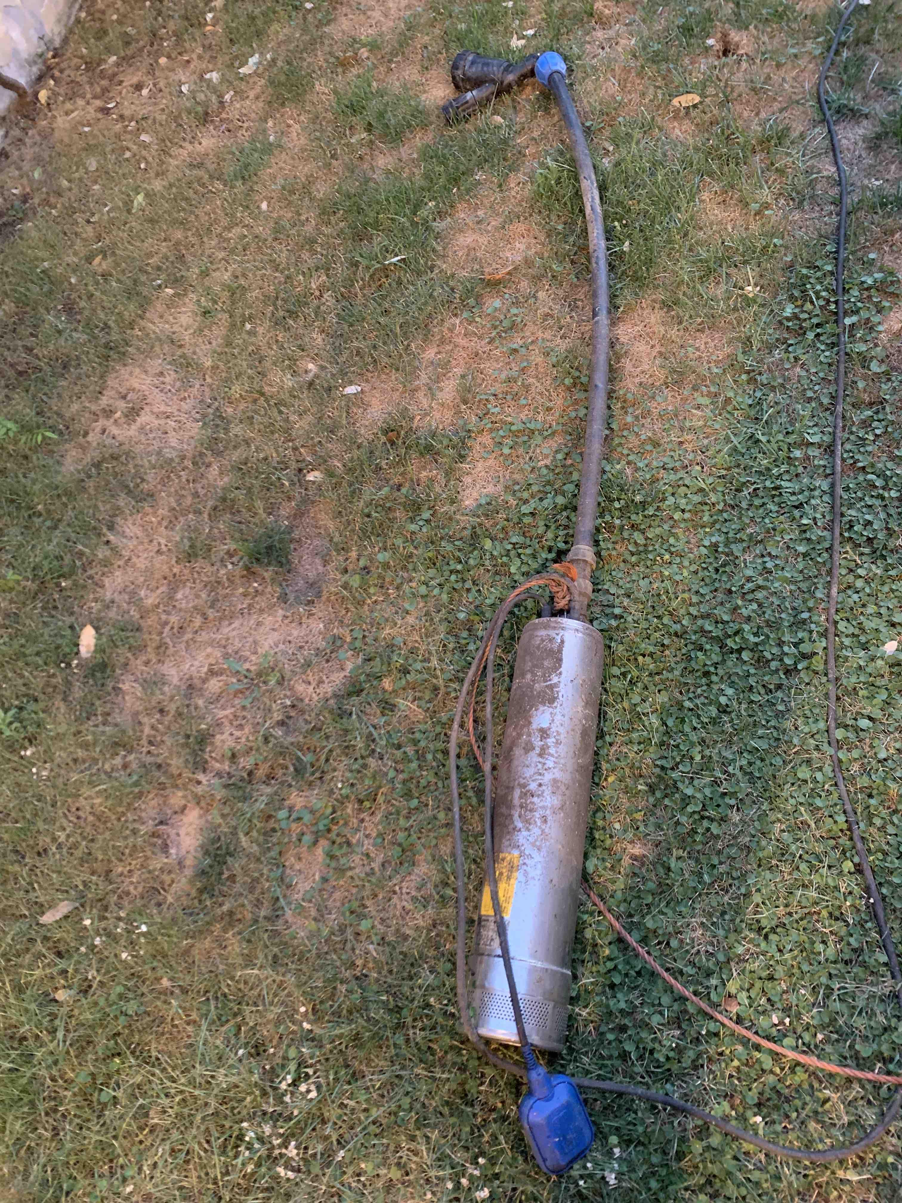

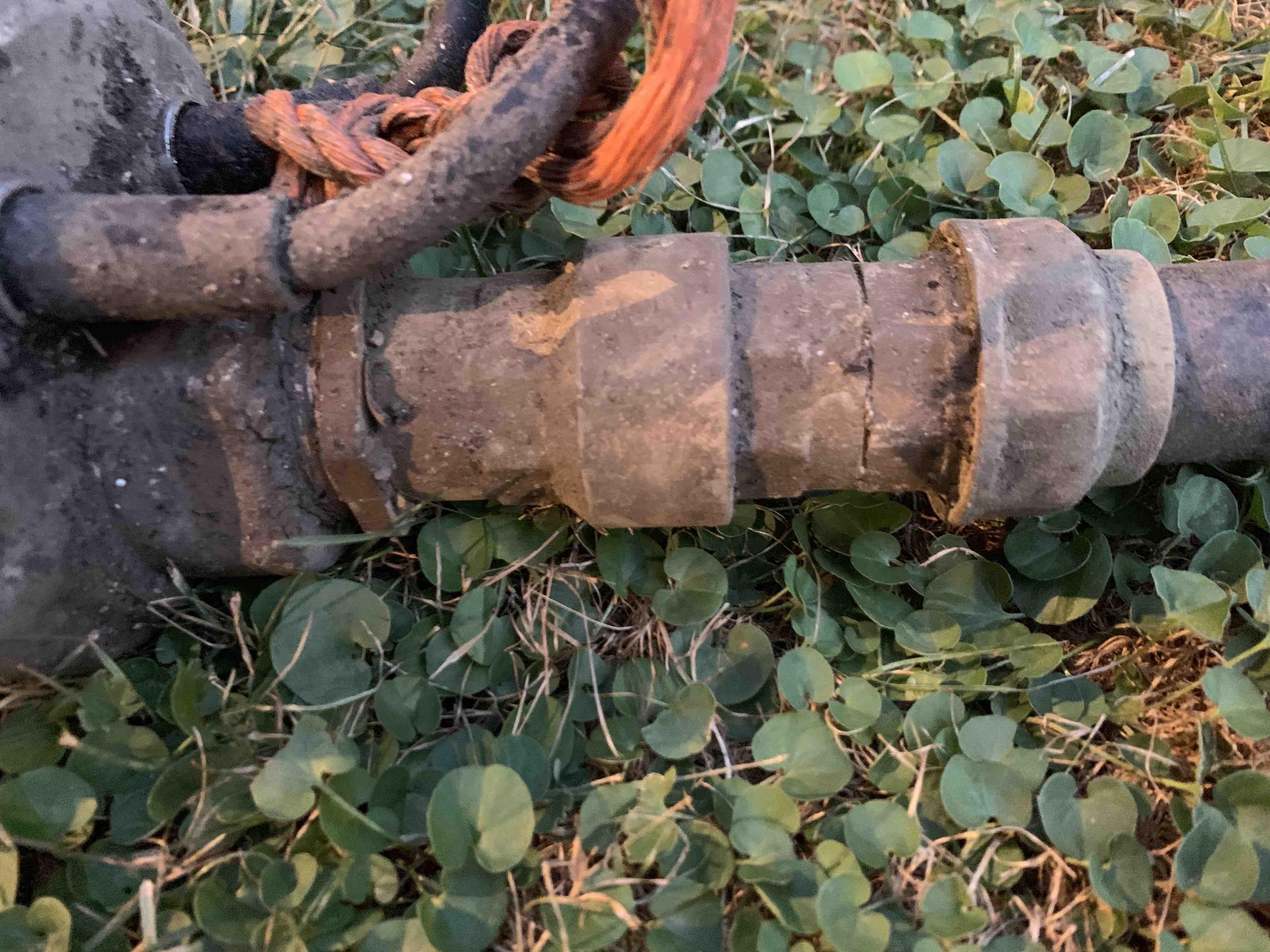

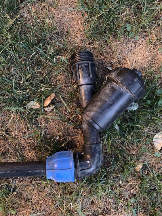

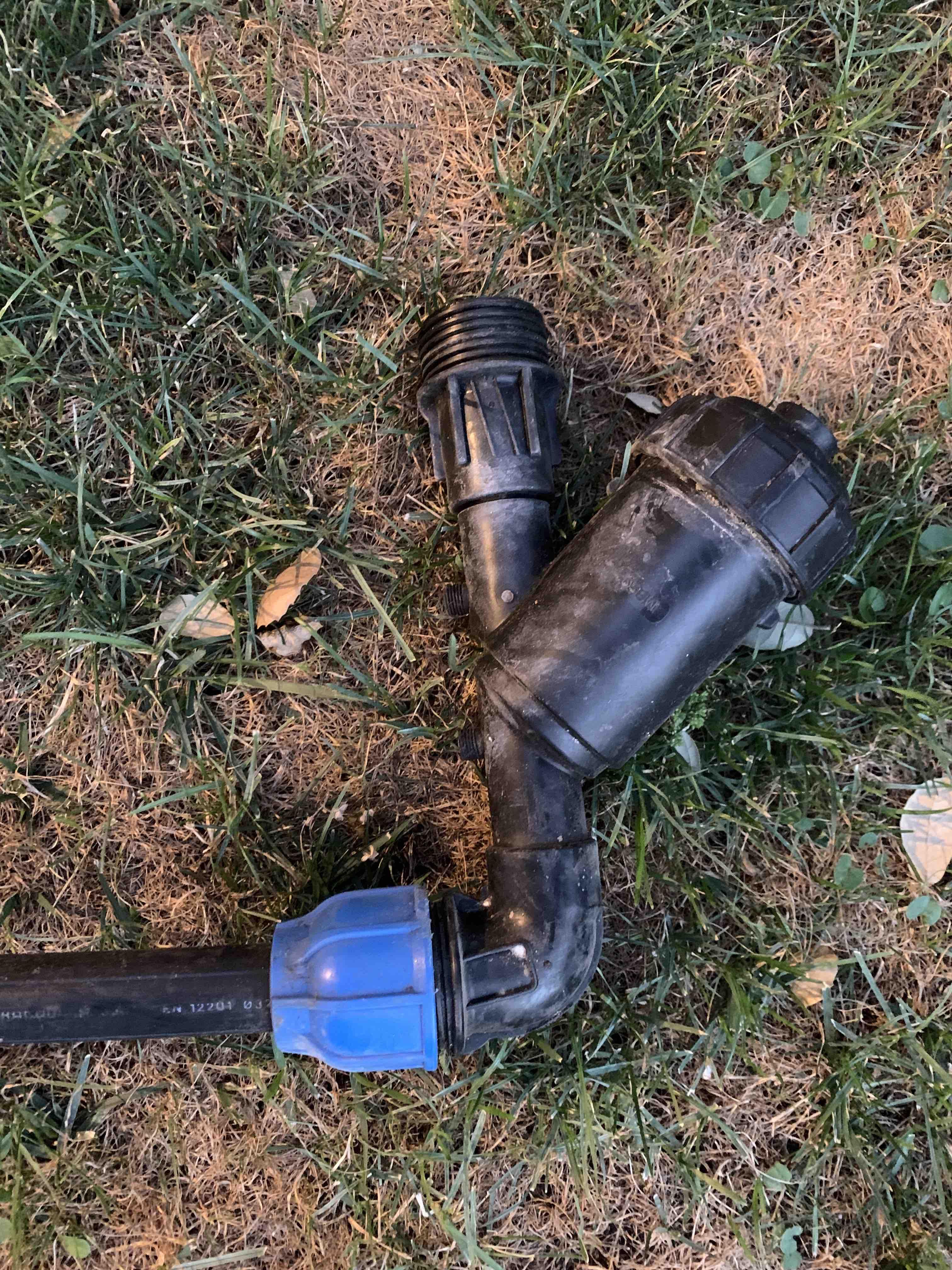

pompa sommersa irrigazione
zio_mangrovia
Ho un impianto di irrigazione con pozzo poco profondo dove risiede una pompa sommersa Ebara Idrogo M40/15, ho seguenti dubbi:
1. è corretto montare la valvola di fondo come si vede in foto, cioè in prossimità dell'attacco della pompa da 1 1/4" oppure va posizionata al termine della tubazione in polietilene cioè dopo il gomito?
2. il filtro a Y (visibile nel dettaglio della foto allegata) si può spostare laddove il tubo di mandata fuoriesce da pozzo in modo da facilitare la manutenzione ?
3. vorrei sostituire il tratto di tubo in polietilene dia. 32 PN10 con uno flessibile in quanto ho necessità di far pescare la pompa più in alto ma sarei costretto a tagliare il tubo rigido mentre uno flessibile mi darebbe un valore aggiunto, sapete dirmi che tipo di tubo comprare?
  • 2 weeks later...
Il 3/8/2021 alle 23:09 , zio_mangrovia ha scritto:
. è corretto montare la valvola di fondo come si vede in foto
Si
Il 3/8/2021 alle 23:09 , zio_mangrovia ha scritto:
. il filtro a Y (visibile nel dettaglio della foto allegata) si può spostare laddove il tubo di mandata fuoriesce da pozzo
Si, puoi metterlo dove vuoi solo in  orizzontale
Il 3/8/2021 alle 23:09 , zio_mangrovia ha scritto:
vorrei sostituire il tratto di tubo in polietilene con uno flessibile in quanto ho necessità di far pescare la pompa più in alto ma sarei costretto a tagliare il tubo rigido
Non succede nulla se tagli il tubo e lasci sempre un lavoro fatto bene
Se vuoi proprio sostituirlo ci sono tubi spiralati tipo corrugati, sono flessibili ma non si estendono
