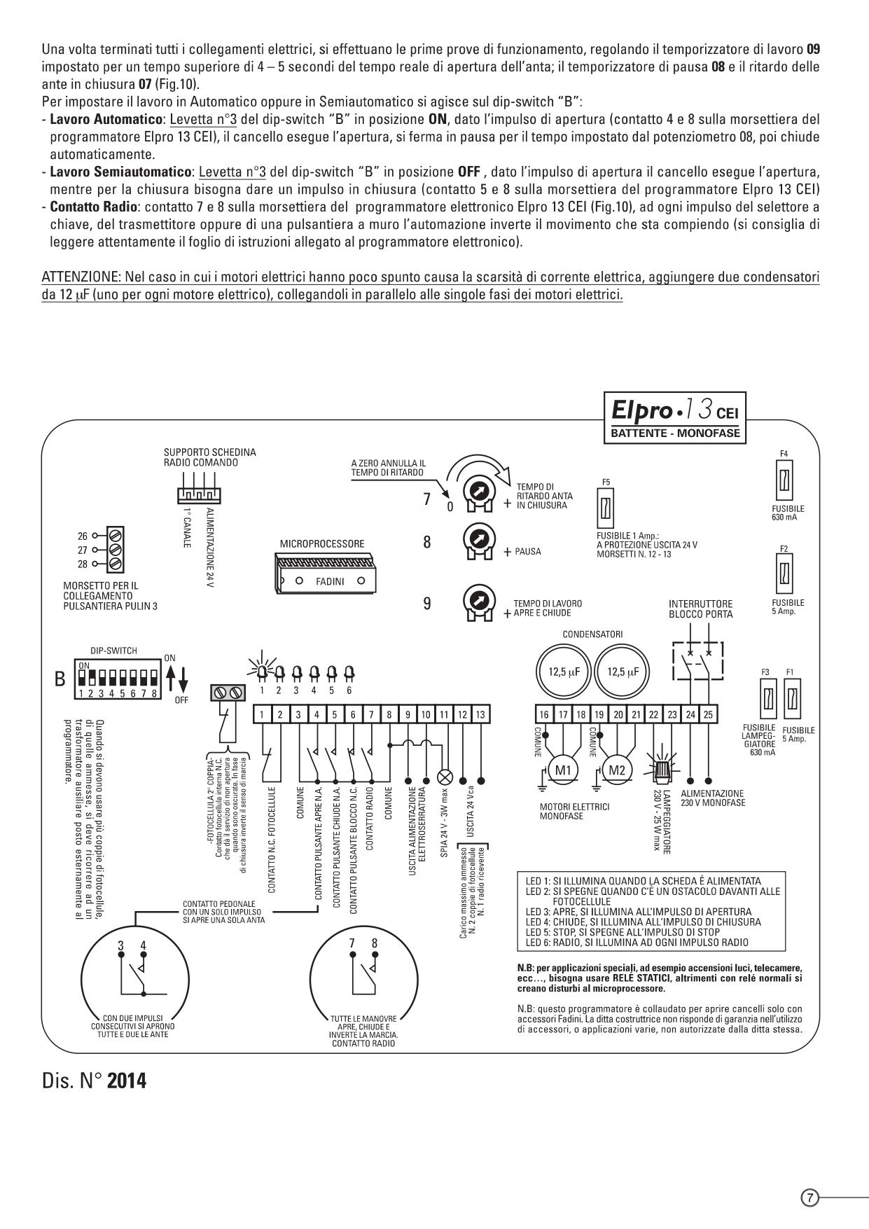

Giuseppe32 Inserito: 4 agosto 2021 Segnala Share Inserito: 4 agosto 2021 Salve, devo collegare l'attuatore Bticino 346210 al cancello Fadini Elpro 13. Ho l'alimentatore del videocitofono 346050 e le due uscite che a me servono per l'apertura del cancello carraio battente sono quelle indicate con SCS (vero?), ovvero le entrate al 346210. Le uscite dello stesso 346210 (sono tre) dove vanno collegate al Fadini? Vi allego anche il relativo schema elettrico della Fadini. Grazie Link al commento Condividi su altri siti More sharing options...
Stefano Dalmo Inserita: 4 agosto 2021 Segnala Share Inserita: 4 agosto 2021 Sulla scheda fadini ,morsetti 7 e 8 Sul 346210 morsetti 1 e 2 C- NO , 3 NC libero . Configura l'uscita T a 1 secondo seguendo lo schema . Link al commento Condividi su altri siti More sharing options...
Giuseppe32 Inserita: 7 agosto 2021 Autore Segnala Share Inserita: 7 agosto 2021 Grazie Stefano per la tua risposta. Appena lo monto (al momento sono impegnato con altro), ti faccio sapere. Buona giornata Link al commento Condividi su altri siti More sharing options...
