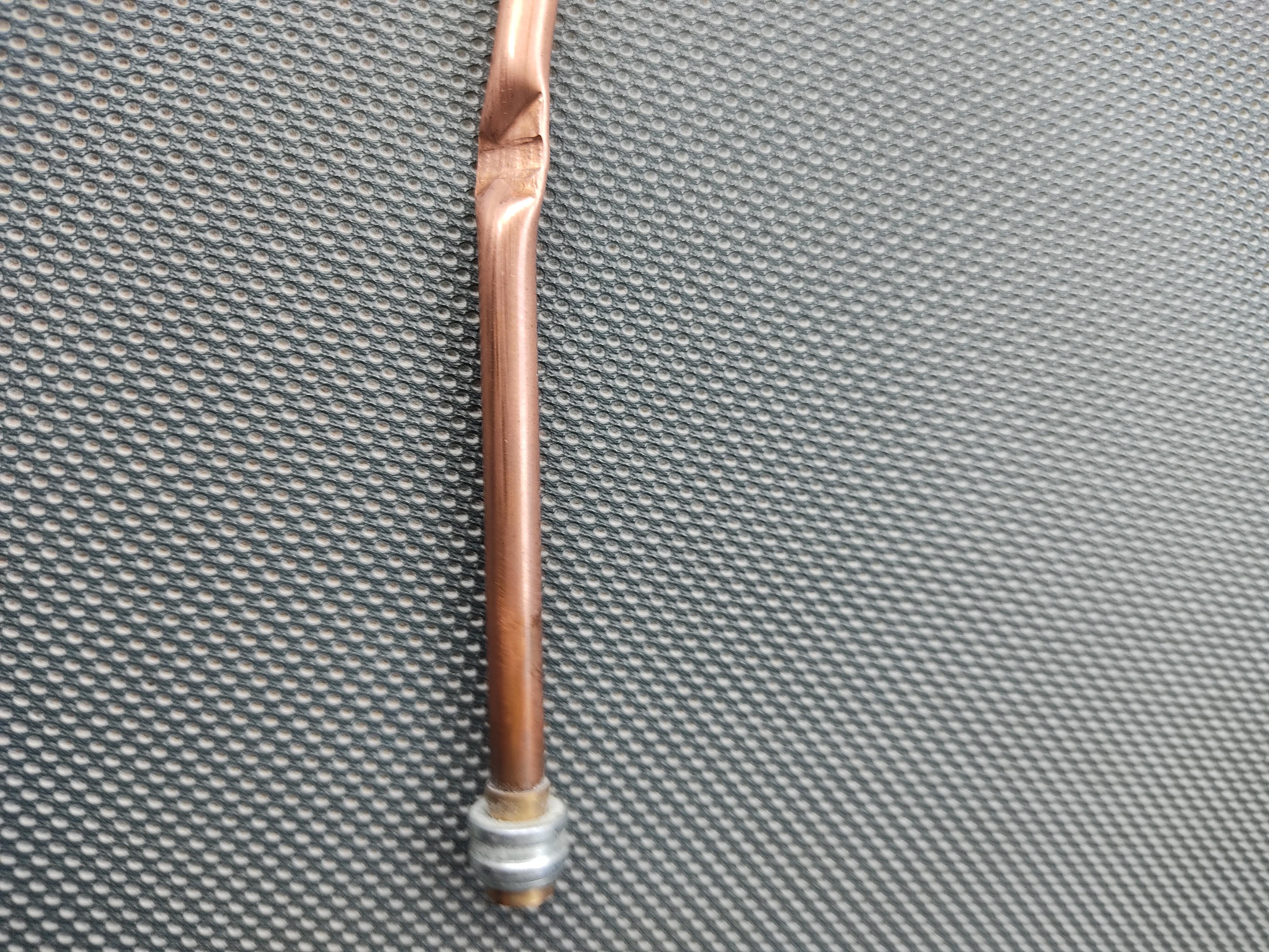

Dariob87 Inserito: 5 agosto 2021 Segnala Inserito: 5 agosto 2021 Buongiorno a tutti ho un problema con un banco frigo che fa fatica a scendere di temperatura, da una prima analisi ho notato che il compressore parte e si scalda ma il tubo di mandata non è estremamente caldo infatti in ingresso al condensatore la temperatura e di circa 33 gradi. Purtroppo non c'è nessuna valvola dove poter rilevare eventuali pressioni. L'impianto è caricato con r290 ha solo due anni di vita, potrebbe essere un problema di compressore?
Alessio Menditto Inserita: 5 agosto 2021 Segnala Inserita: 5 agosto 2021 Se il tubo appena all uscita del compressore è a temperatura ambiente o è completamente scarico o è spompato. Non c’è nessuna valvola perché il costruttore non vuole che ci si mette mano.
Dariob87 Inserita: 5 agosto 2021 Autore Segnala Inserita: 5 agosto 2021 Si il tubo e solo leggermente caldo il banco riesce ad arrivare fino a 7 gradi ma molto lentamente e non scende al di sotto sull'evaporatore solo la prima serpentina si congela
Dariob87 Inserita: 6 agosto 2021 Autore Segnala Inserita: 6 agosto 2021 Infatti ho cercato di individuare un eventuale perdita con cercafughe e schiuma prima di saldare la valvola di servizio però non ho rilevato nessuna perdita ecco perché mi sorgeva il dubbio sul compressore. Vorrei chiederle se ha mai provato le valvole a piercing se sono efficaci cosi da verificare il tutto senza tagliare la tubazione e disperdere eventuale gas.
Alessio Menditto Inserita: 6 agosto 2021 Segnala Inserita: 6 agosto 2021 Il 290 lo puoi disperdere tranquillamente, non è inquinante ma purtroppo è molto infiammabile, per cui attenzione a quando saldi. La schiuma non serve perché se è scarico non c’è pressione, per fare in sicurezza puoi tagliare il tubo di ricarica e mettere una valvolina da 1/4 col bocchettone, così eviti fiamme pericolose, poi metti in pressione con azoto (non a 40 bar, fai 20) e cerchi la perdita con la schiuma, poi se la trovi la ripari, fai il vuoto e carichi a peso. Ovviamente se dovrai chiudere il buco con Lega saldante, sempre attenzione al gas infiammabile ancora in circolo, tenere sempre un estintore di fianco a se.
Dariob87 Inserita: 6 agosto 2021 Autore Segnala Inserita: 6 agosto 2021 Grazie per le delucidazioni gentilissimo
Stefano Dalmo Inserita: 6 agosto 2021 Segnala Inserita: 6 agosto 2021 5 ore fa, Dariob87 ha scritto: Vorrei chiederle se ha mai provato le valvole a piercing se sono efficaci cosi da Vai tranquillo , vanno benissimo .
Dariob87 Inserita: 12 agosto 2021 Autore Segnala Inserita: 12 agosto 2021 Buongiorno a tutti oggi ho effettuato tutte le operazioni che mi avete consigliato effettivamente c'era pochissimo gas all'interno dell'impianto. Ho inserito la valvola servizi e messo in pressione con azoto ho controllato eventuali perdite che non ho trovato e dopo circa 3 ore la pressione sul manometro non è variata. Fatto il vuoto ho caricato a peso 120gr di r290. La cosa che non mi spiego dov'era questa presunta perdita visto che sia sotto pressione che facendo il vuoto dal manometro non ho riscontrato nessuna variazione.
Alessio Menditto Inserita: 12 agosto 2021 Segnala Inserita: 12 agosto 2021 Potrebbe essere dal tubo di carica che hai modificato per mettere la valvolina di ricarica, se ci fai caso quasi sicuramente era “pinzato”, cioè solo stretto e non brasato all estremità.
Dariob87 Inserita: 12 agosto 2021 Autore Segnala Inserita: 12 agosto 2021 Si la parte di tubo tagliata effettivamente era pinzata ma alla fine del tubo c'era un tappo d'ottone
Alessio Menditto Inserita: 12 agosto 2021 Segnala Inserita: 12 agosto 2021 Che dire…da qualche parte è uscito, comunque adesso lo tieni monitorato e se serve una ricarica la fai, oppure vendono cercafughe elettronici (diversi da quelli che si usano per i gas frigoriferi solito) adatti per idrocarburi, se lo compri fai una bella ricerca per toglierti la curiosità.
Alessio Menditto Inserita: 12 agosto 2021 Segnala Inserita: 12 agosto 2021 Ma il tappo di ottone era saldato o infilato a forza? Perché qui la questione è che la brasatura è la più sicura, ma specie dove ci sono gas infiammabili si preferisce evitare.
Dariob87 Inserita: 12 agosto 2021 Autore Segnala Inserita: 12 agosto 2021 Si il tappo è saldato sicuramente terrò sotto controllo la situazione. L'acquisto di un cercafughe adatto per idrocarburi già era in previsione visto che ho soltanto quello elettronico per gas alogenati. Mi sapreste consigliare qualche modello con un buon compromesso tra rapporto qualità/prezzo?
Alessio Menditto Inserita: 12 agosto 2021 Segnala Inserita: 12 agosto 2021 Mmm non saprei, importante funzioni.
