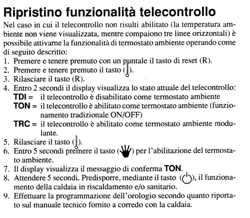

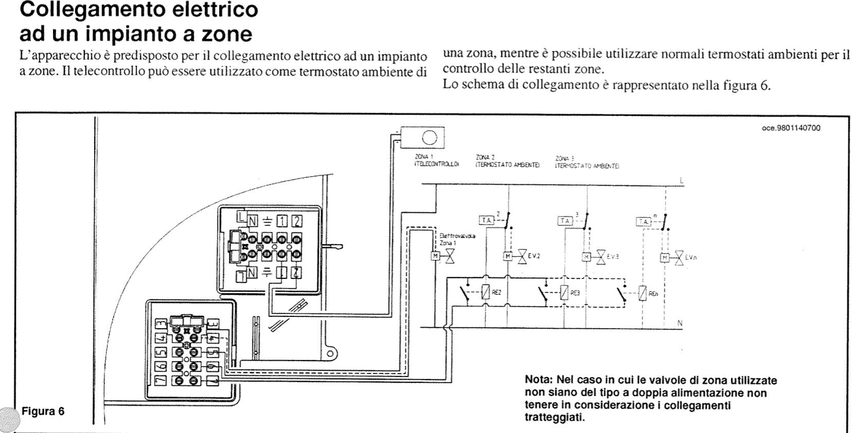

Danilo79 Inserito: 7 agosto 2021 Segnala Inserito: 7 agosto 2021 Buonasera, mi presento essendo nuovo del forum. Mi chiamo Danilo, sono specializzato in impianti di sicurezza. Ho un problema con una caldaia in oggetto: dopo una ristrutturazione vorrei collegare un termostato gestito dalla domotica, un classico contatto che si chiude per far partire i riscaldamenti. Purtroppo ho notato che se non viene collegato il telecontrollo originale, la caldaia non funziona. Immaginavo fosse il classico termostato che chiudeva il contatto al raggiungimento della temperatura minima ma credo invece che sia un collegamento seriale. Ho letto su un'altra discussione nel forum che il telecontrollo andrebbe collegato direttamente alla caldaia per le gestioni delle funzioni lasciano le temperature basse in modo che non intervenga e al suo posto possa intervenire il nuovo termostato. Non riesco però a vedere le immagini degli schemi di collegamento, forse perchè la discussione è stata chiusa. Qualcuno può aiutarmi?
Stefano Dalmo Inserita: 8 agosto 2021 Segnala Inserita: 8 agosto 2021 Allora , in base allo schema , tu devi collegare il tuo impianto domotico ai morsetti 6e7 . Oppure in serie ad un termostato ambiente , come se dovessi gestire più zone . non utilizzando il suo comando remoto , che magari rimane collegato come se dovesse controllare la zona 1 , ma che in effetti non controlla , perchè non può essere attivato da wi fi.. Non so se è chiaro .
Danilo79 Inserita: 10 agosto 2021 Autore Segnala Inserita: 10 agosto 2021 Buongiorno Stefano e grazie della risposta soprattutto per avermela data di domenica e ad agosto. Ora mi è chiaro dove collegare il mio comando della domotica. Quello che ancora non capisco è il funzionamento del telecontrollo: dando per certo che devo lasciarlo collegato, posso lasciarlo nell'armadio della caldaia (che è in esterno) cercando di mettere al minimo possibile le temperature di intervento in modo che non agisca mai sul riscaldamento?
Stefano Dalmo Inserita: 10 agosto 2021 Segnala Inserita: 10 agosto 2021 Magari lo tieni dove sta e lo disabiliti dalla funzione inverno , oppure elimini le ore di funzionamento . Leggi dal libretto di uso dello stesso . O lo disabiliti così
Danilo79 Inserita: 16 agosto 2021 Autore Segnala Inserita: 16 agosto 2021 Buongiorno Stefano, confermo che il collegamento del termostato ai morsetti 06 e o7 attiva correttamente il riscaldamento. Ho impostato il telecontrollo con la funzione TDI in modo che non intervenga. Ti ringrazio per il supporto. Danilo
Stefano Dalmo Inserita: 16 agosto 2021 Segnala Inserita: 16 agosto 2021 Ciao Danilo , bene , allora risolto l'arcano !! Bene !, grazie a te per averci aggiornato sulla risoluzione del problema . 👍
