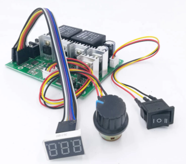

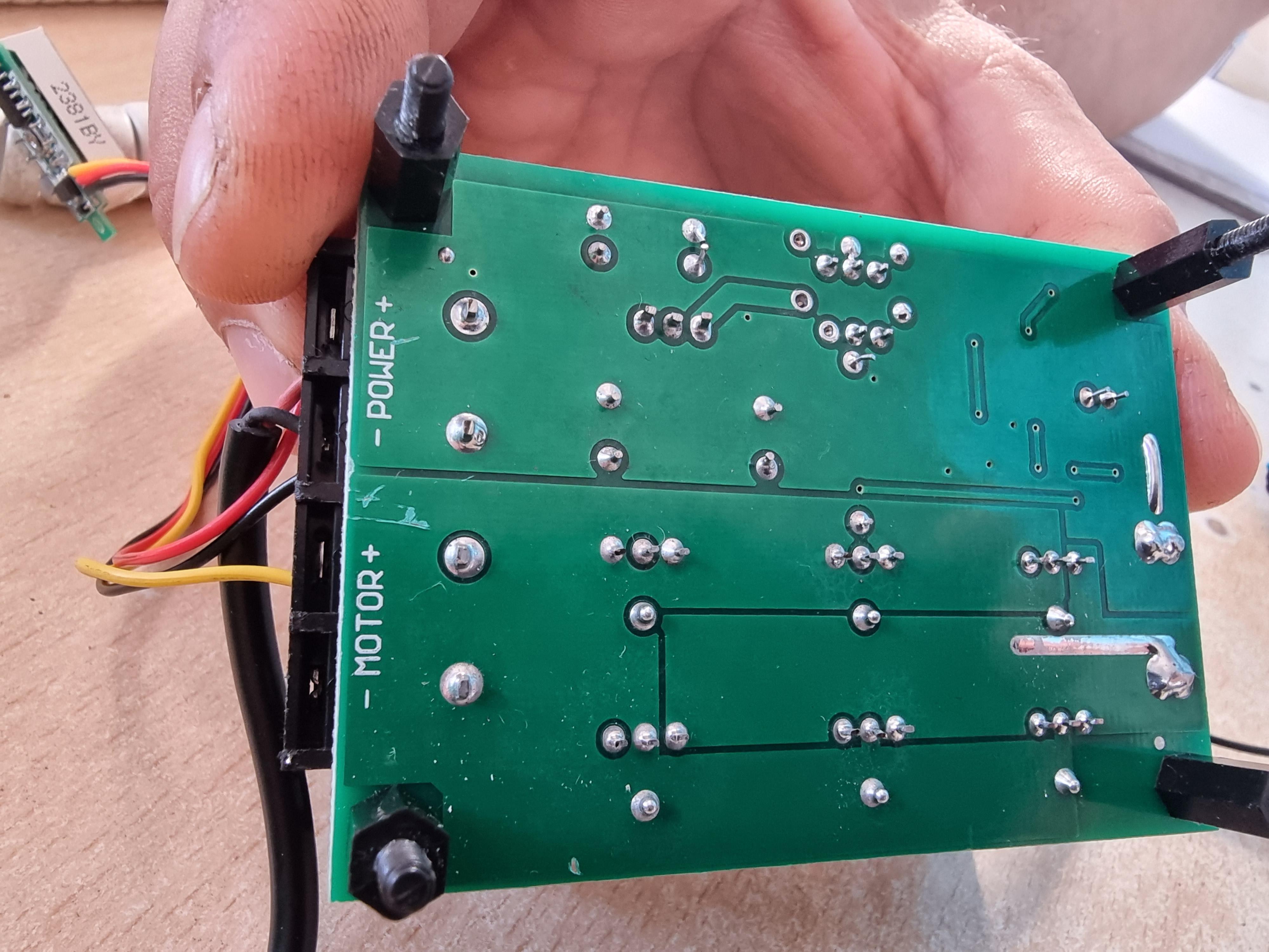

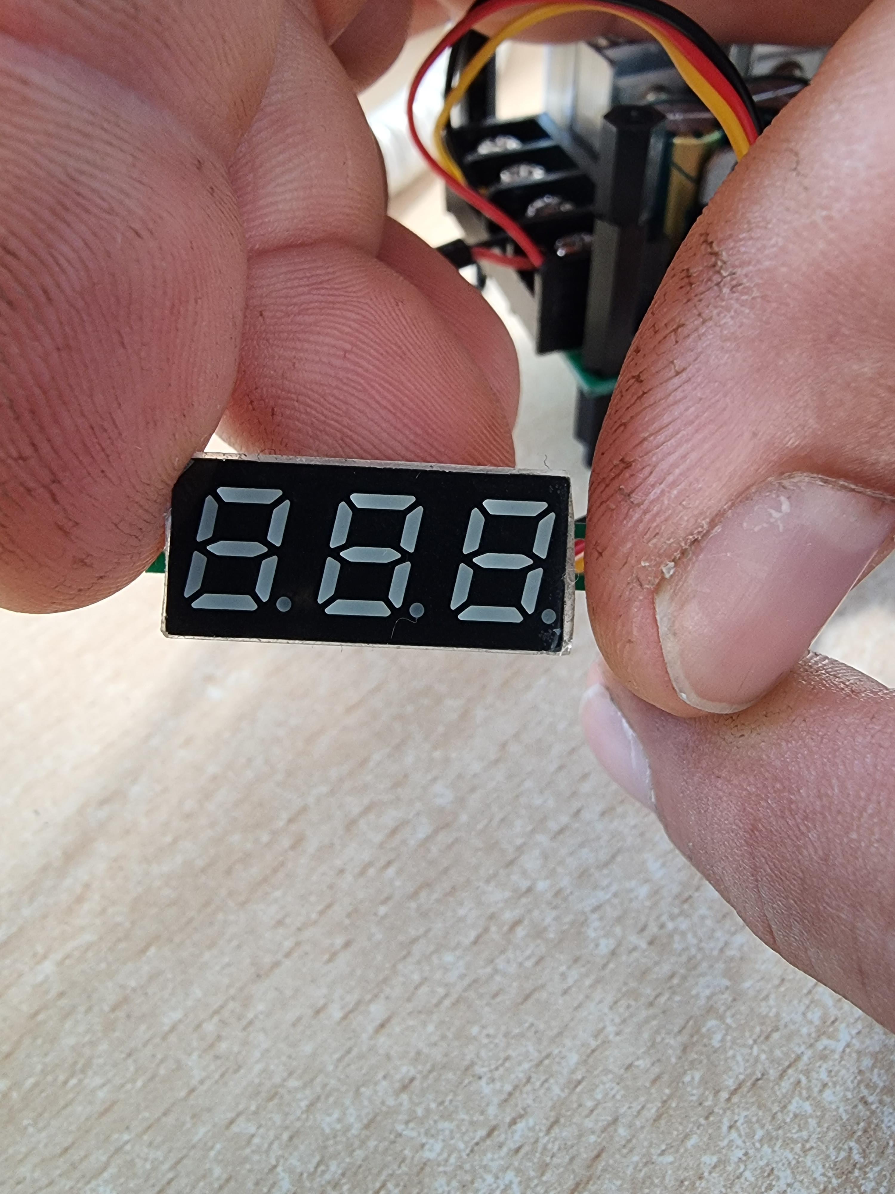

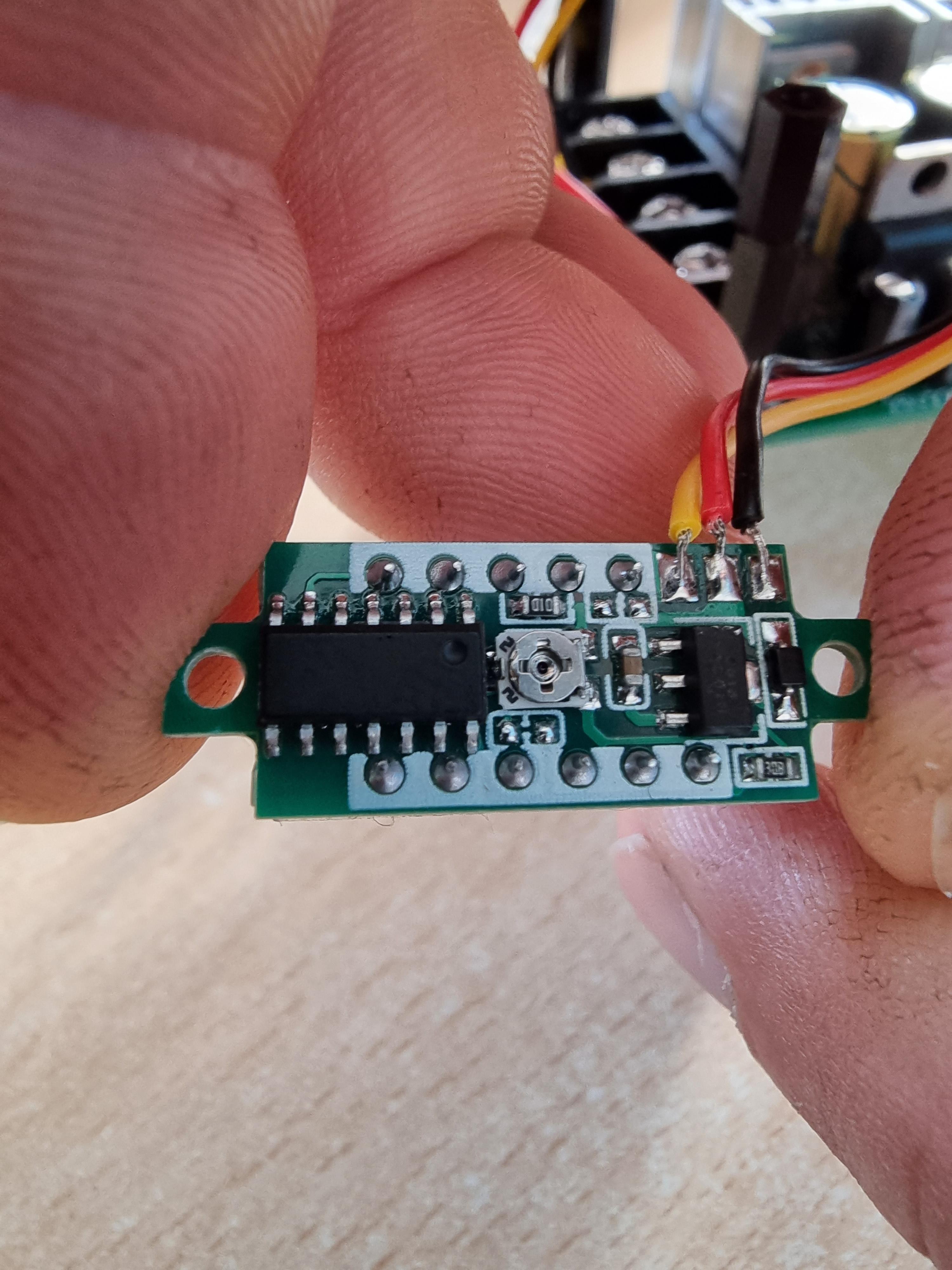

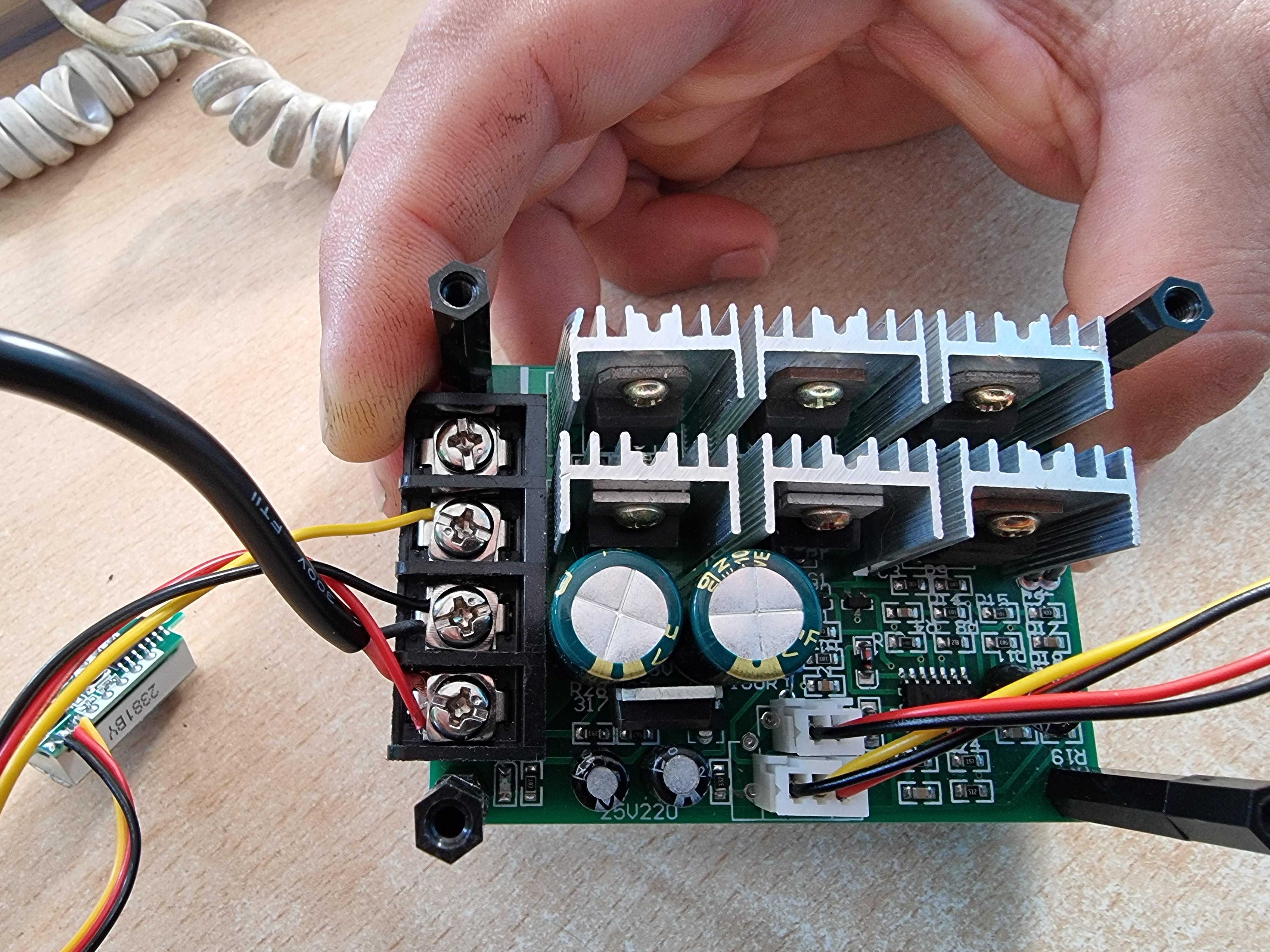

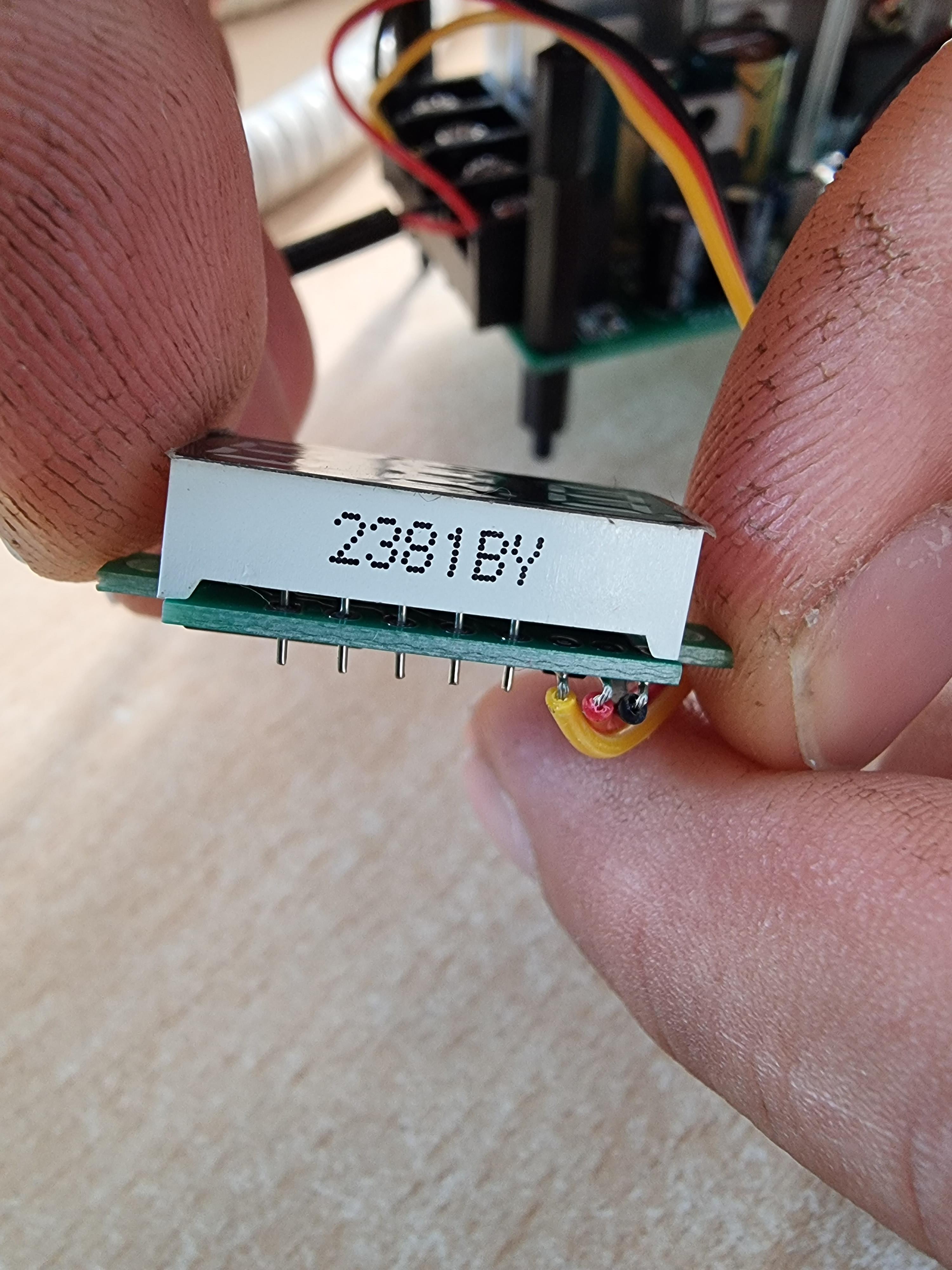

Voltmetro led
Buongiorno a tutti. Ho un problema che , seppur banale, non riesco a risolvere.
Devo collegare un voltmetro digitale a 3 fili ,nero rosso e giallo,  all uscita di un regolatore di velocità per visualizzare la tensione in uscita. Ho collegato il nero al GND, il rosso  al 12vdc e il giallo sul positivo del carico. Leggo sempre 12 vdc.
Se collego il giallo sul negativo del carico, leggo una tensione che non ha senso se comparata a quella che leggo sul multimetro.
Why?????
del_user_293569
Posta una foto fronte/retro del voltmetro.
Modificato: da Francesco_54
Probabilmente l'ingresso (giallo) è ad alta sensibilità, e necessita di una resistenza o un partitore in serie.
Il fondo scala dovrebbe essere a 200 mV
Grazie per l interessamento, posto le foto del voltmetro.
Allego inoltre foto del regolatore In questione.
Ciao.
Adelino Rossi
Se ricordo bene, il rosso al +12v, il nero al -12v e il giallo sulla misura.
Il regolatore ha una uscita tipo pwm o un uscita lineare tipo 0-20V?
Se l'uscita è pwm la misura non va bene.
Vedi qui se è uguale. voltmetro
Se non erro l uscita non è pwm quindi lineare.
Dico questo perché l ingresso del segnale è  lineare,
proveniente da DAC 12 bit su bus I2c
Ho provato a collegarlo come dici ma leggo sempre 12 vdc.
del_user_293569
Il voltmetro così collegato non va bene perchè l'alimentatore/regolatore PWM ha la configurazione d'uscita "open-collector",
Per risolvere dovresti collegare il voltmetro :
filo nero con negativo motore
filo giallo con positivo motore
filo rosso con positivo 2' alimentazione supplementare indipendente da quella del motorino
e negativo 2' alimentazione con negativo motorino.
Inoltre sul giallo dovresti inserire un integratore per rendere continui gli impulsi PWM.
Per alimentare un motore in PWM  avrei preso un regolatore come in figura,
con display che indica il duty-cycle (0% - 100%), più intuitivo per regolare la velocità.
Modificato: da Francesco_54
Immaginavo che il problema,  pur essendo banale ,
non era risolvibile semplicemente con gli allacciamenti.
Poco male, lo collego sul segnale di pilotaggio
che è sicuramente lineare.
Grazie per gli aiuti a tutti.
del_user_293569
Sul pilotaggio forse trovi max 5V, prova !
Se quel trimmerino sul voltmetro lo consente, puoi tararlo in modo che a fine corsa del potenziometro il display indichi 10
in modo da simulare il duty-cycle.
Modificato: da Francesco_54
Il segnale è 0 3,3V.
A me basta controllare che uscita ho.
Non è quella di potenza ma mi accontento.
Meglio era controllare l ultimo anello, ma va
bene uguale.
