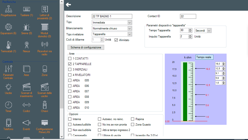

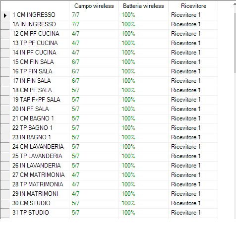

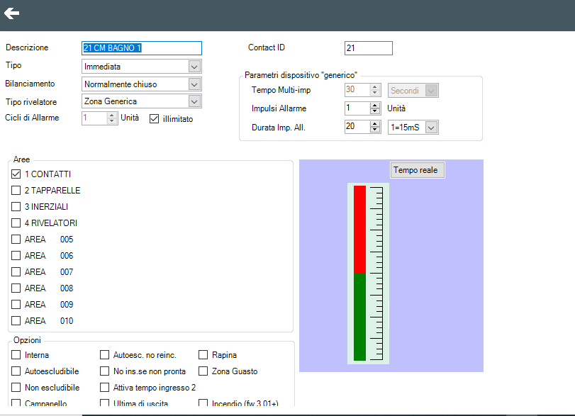

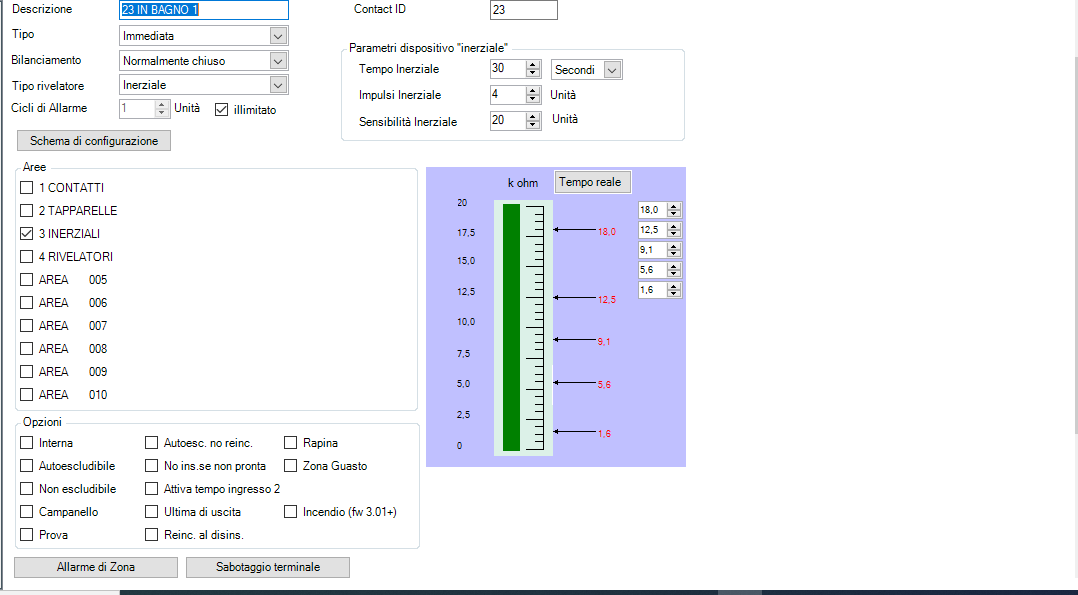

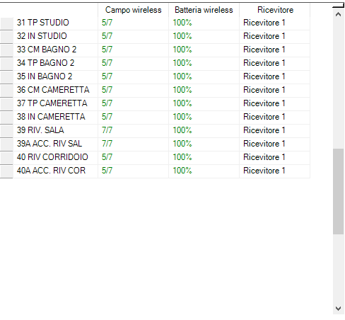

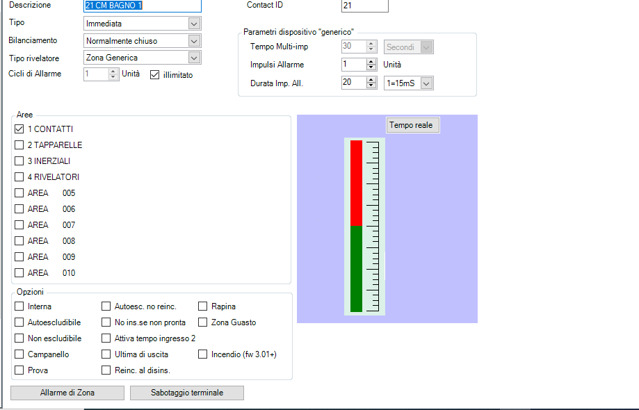

INIM PRIME CON PROBLEMI SU MC 300/B
BUONASERA , VOLEVO CONDIVIDERE  UN EPISODIO CHE CI E' CAPITATO OGGI E AL QUALE NON RIUSCIAMO A DARE UNA RISPOSTA .
CENTRALE PRIME 60 S V.3.01 RIVENTE RADIO AIR 2 BS 200/50  , TRASMETTITORI   AIR 2-MC 300B .
SU QUESTI TRASMETTITORI ABBIAMO CABLATO UN SENSORE INERZIALE SULL'INGRESSO 1 , UN CONTATTO A FUNE SULL'INGRESSO 2 , E POI USATO ANCHE IL CONTATTO MAGNETICO , IL TUTTO A PROTEZIONE DI ALCUNE FINESTRE IN ALLUMINIO .
CI E' CAPITATO CHE PIU'  DI UN CONTATTO A FUNE NON VENISSE VISTO IN CASO DI ALLARME DALLA CENTRALE , PUR VEDENDO IL TRASMETTITORE ACCENDERE IL LED A BORDO .
ABBIAMO PROVATO A RIMEMORIZZARE LE  ZONE , MA SENZA ESITO POSITIVO .
TUTTO IL RESTO FUNZIONA  , QUINDI SIA I CONTATTI MAGNETICI CHE GLI INERZIALI .
GRAZIE A CHI MI RISPONDERA'
Modificato: da Domenico Maschio
Non c'è bisogno di scrivere in stampatello; dà fastidio nella lettura e viene voglia di non rispondere..
21 ore fa, duefili ha scritto:
CI E' CAPITATO CHE PIU'  DI UN CONTATTO A FUNE NON VENISSE VISTO IN CASO DI ALLARME DALLA CENTRALE , PUR VEDENDO IL TRASMETTITORE ACCENDERE IL LED A BORDO .
Direi di controllare se parametri-zona ed eventi-zoan relativi siano corretti.
Mi scuso per il tipo di scrittura in maiuscolo , ma non era di sicuro per dare fastidio a nessuno .
controllato più volte le impostazioni delle zone ,ma senza trovare errori .
Una prova fatta e’ stata quella di provate a cambiare la tipologia di zona , da tapparella ad inerziale , e per alcune volte ha funzionato , poi non più .
Puoi mettere lo screenshot della impostazione di zona (tapparella) con real.time attivato e con visione % del segnale?
Buonasera , questa e' la configurazione di tutti i trasmettitori .
Le prime due del terminale 1 tapparella , le seconde due del terminale 2 inerziale , le ultime del contatto magnetico
Mi interessano altre informazioni:
  1. Tipo o marca dei sensori a fune e se sono a microswitch
  2. Tipo o marca dei sensori a vibrazione
Dato che hai un BS200/50, sei sicuro che il segnale dei sensori sia sufficiente, quindi superiore a 3/7?
Poi ti rispondo e metto i giusti parametri da usare.
Il 12/8/2021 alle 22:46 , Panter ha scritto:
Mi interessano altre informazioni:
  1. Tipo o marca dei sensori a fune e se sono a microswitch
  2. Tipo o marca dei sensori a vibrazione
Dato che hai un solo BS200/50, sei sicuro che il segnale dei sensori sia sufficiente, quindi superiore a 3/7?
Poi ti rispondo e metto i giusti parametri da usare.
Sono importanti questi dati richiesti viste le impostazioni che hai messo....., perché se i sensori a fune non hanno le caratteristiche richieste non funzioneranno correttamente, e gli ingressi del BC300 si comportano come sensori filari e quindi devono essere bilanciati per avere sicurezza della linea e una finestra di controllo del segnale..
Inoltre il fatto che il sensore accenda la spia ma la ricevente non riveli, potrebbe dipendere da scarso segnale che è comunque rilevabile dal Controllo Centrale/Dispositivi via Radio. Tenendo presente che il test va fatto con finestre e porte interne degli ambienti chiuse.
Io preferisco usare e consigliare più riceventi BS200/10 piuttosto che un BS200/50, soprattutto quando gli ambienti del sito sono estesi; pertanto è almeno importante effettuare le misure dell'intensità del segnale per ogni sensore.
Se ti interessa venire a capo del problema, dovresti rispondere ai quesiti richiesti.
Domanda supplementare richiesta: i sensori che non rispondono sono quelli più lontani dalla ricevente BS200/50?
Modificato: da Panter
La ricevente radio si trova in centro alla casa
