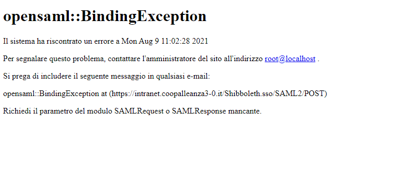

brunone65 Inserito: 9 agosto 2021 Segnala Inserito: 9 agosto 2021 Buongiorno, chiedo cortesemente lumi a chi più esperto di me. Da diversi giorni non mi si apre più il collegamento alla intranet aziendale. Mi compare sempre il messaggio d'errore che vi allego. Qualcuno sa gentilmente come posso risolvere? Un grazie di cuore anticipatamente per tutti i consigli che mi vorrete dare. Cordiali saluti, Bruno.
Andrea Annoni Inserita: 10 agosto 2021 Segnala Inserita: 10 agosto 2021 Dovrebbe essere un errore generato dal proxy (tipo blackboard e similari che usano opensml). Purtroppo al di la di cancellare la cache del brower non c'è molto da fare......devi contattare l'IT manager il quale dai log può capire quale sia il problema preciso.
