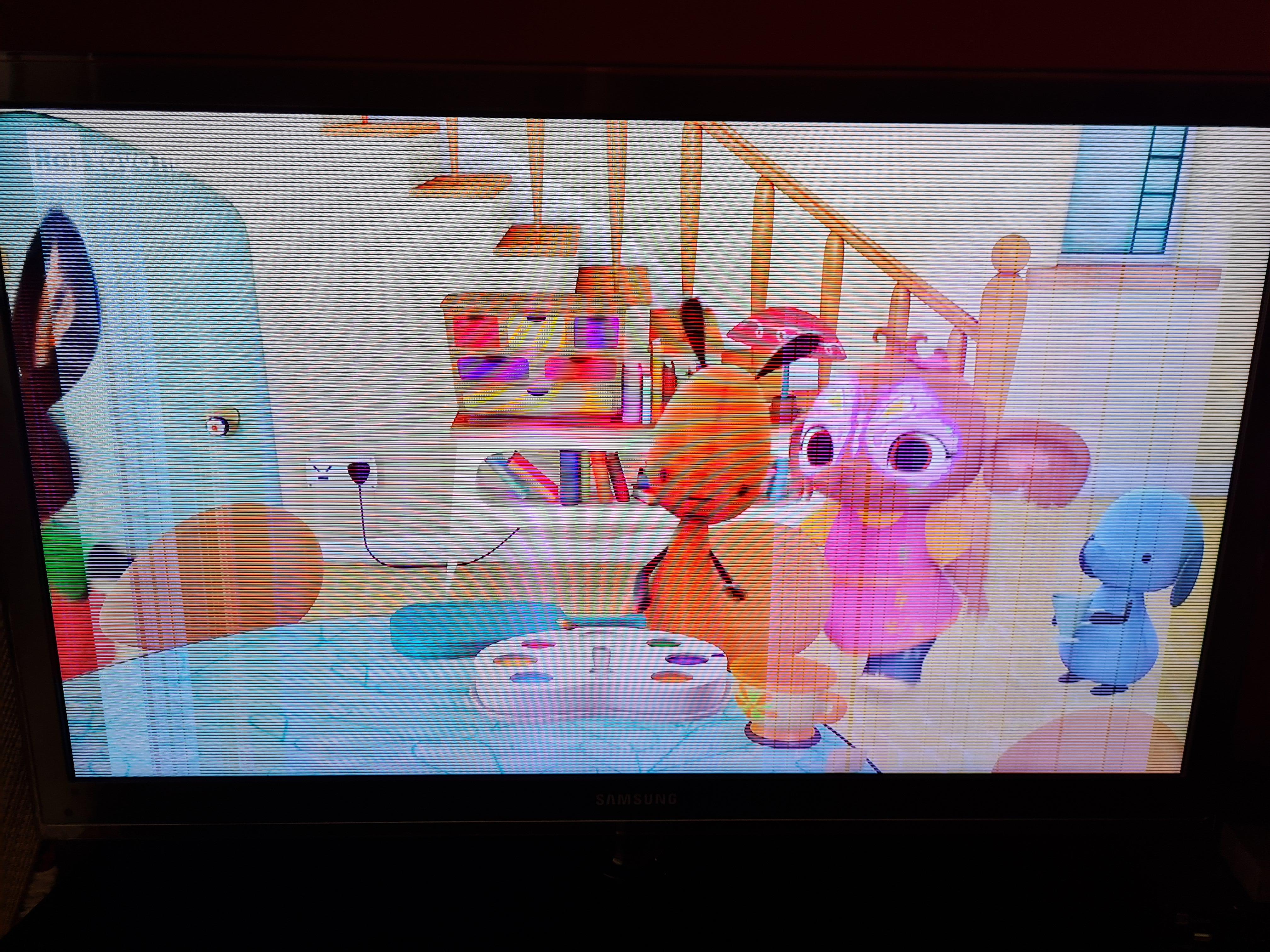

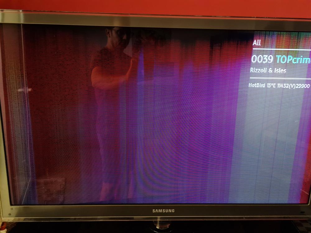

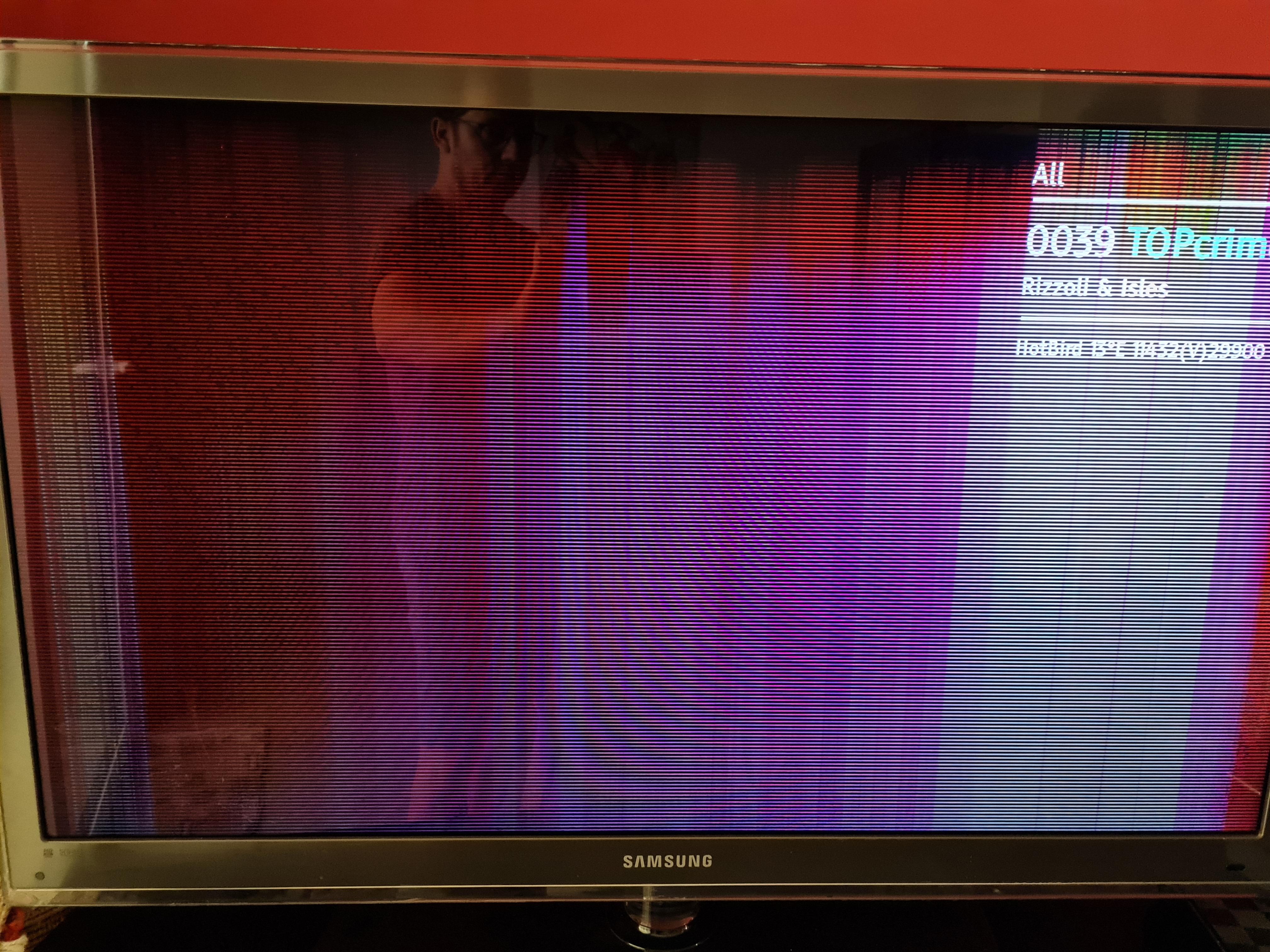

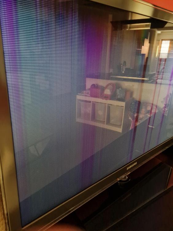

samsung ue40s870
salve a tutti ho un problema con un tv samsung modello ue40s870xsxzf,da qualche giorno improvvisamente sullo schermo sono comparse delle strisce e le immagini sono più chiare.
volevo chiedervi secondo voi è il pannello oppure è riparabile ??
allego qualche foto.
se avete suggerimenti proponete pure grazie.
Non è per niente semplice, io sospettavo sul mio che è un modello diverso un paio di chip sulla tcon, ma poi c'è il rischio che comperi una tcon fallata venduta per buona, io ne avrei una per il modello s800 e forse va bene per il tuo ma al momento non te la posso vendere. Prova a vedere se sulla tcon c'è uno o due chip AG32AE2.
PS: ho visto una foto scheda, fammi una foto della zona in alto a sx dove ci sono i.due chip uguali e in alto a dx al chippino quadrato..
Modificato: da Badchiaps
Domani la apro e ti faccio le foto che mi hai chiesto, quindi presumo che non sia il pannello??
C'è una buona probabilità che sia il pannello ma non so comunque quale parte.
