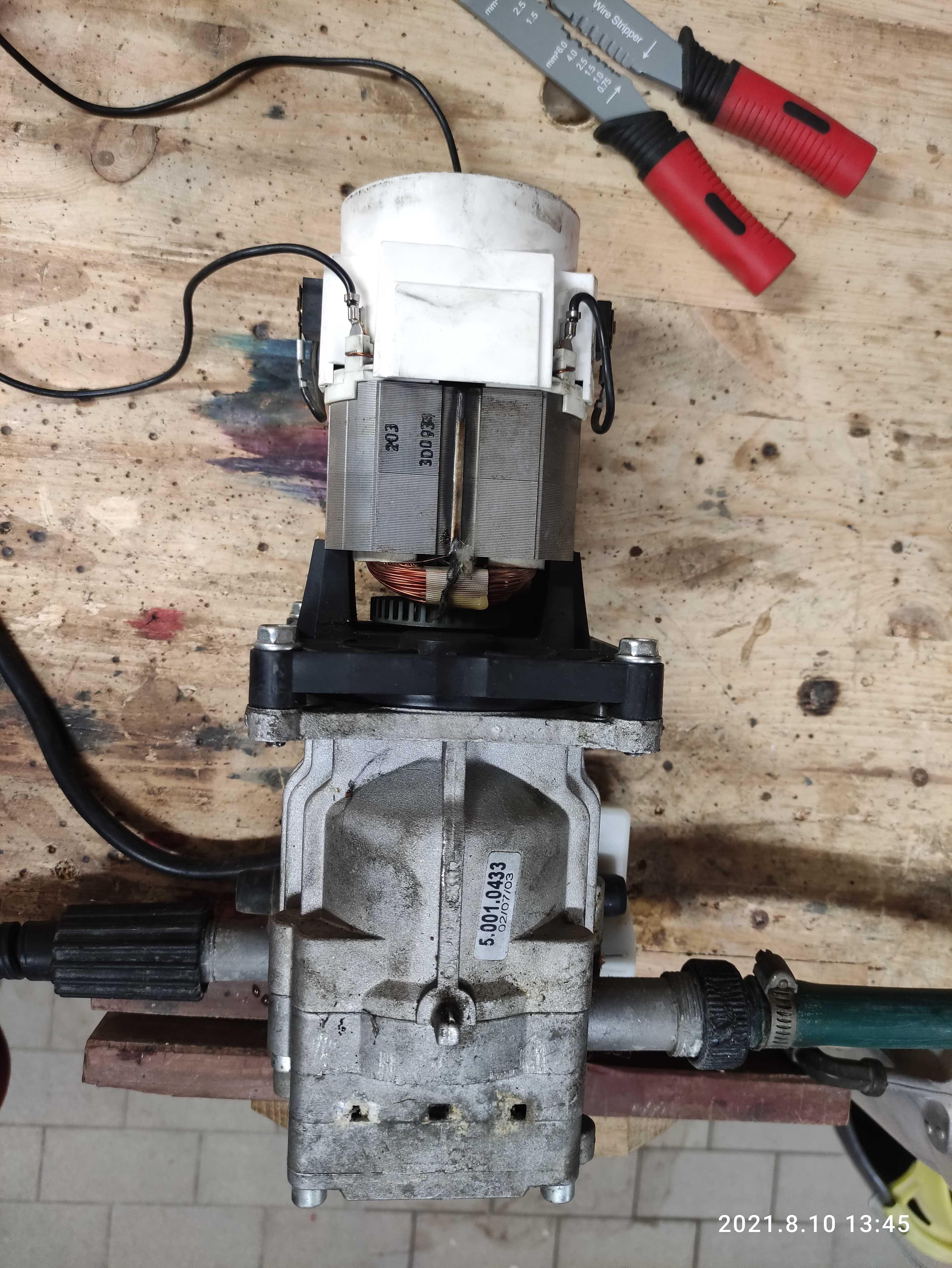

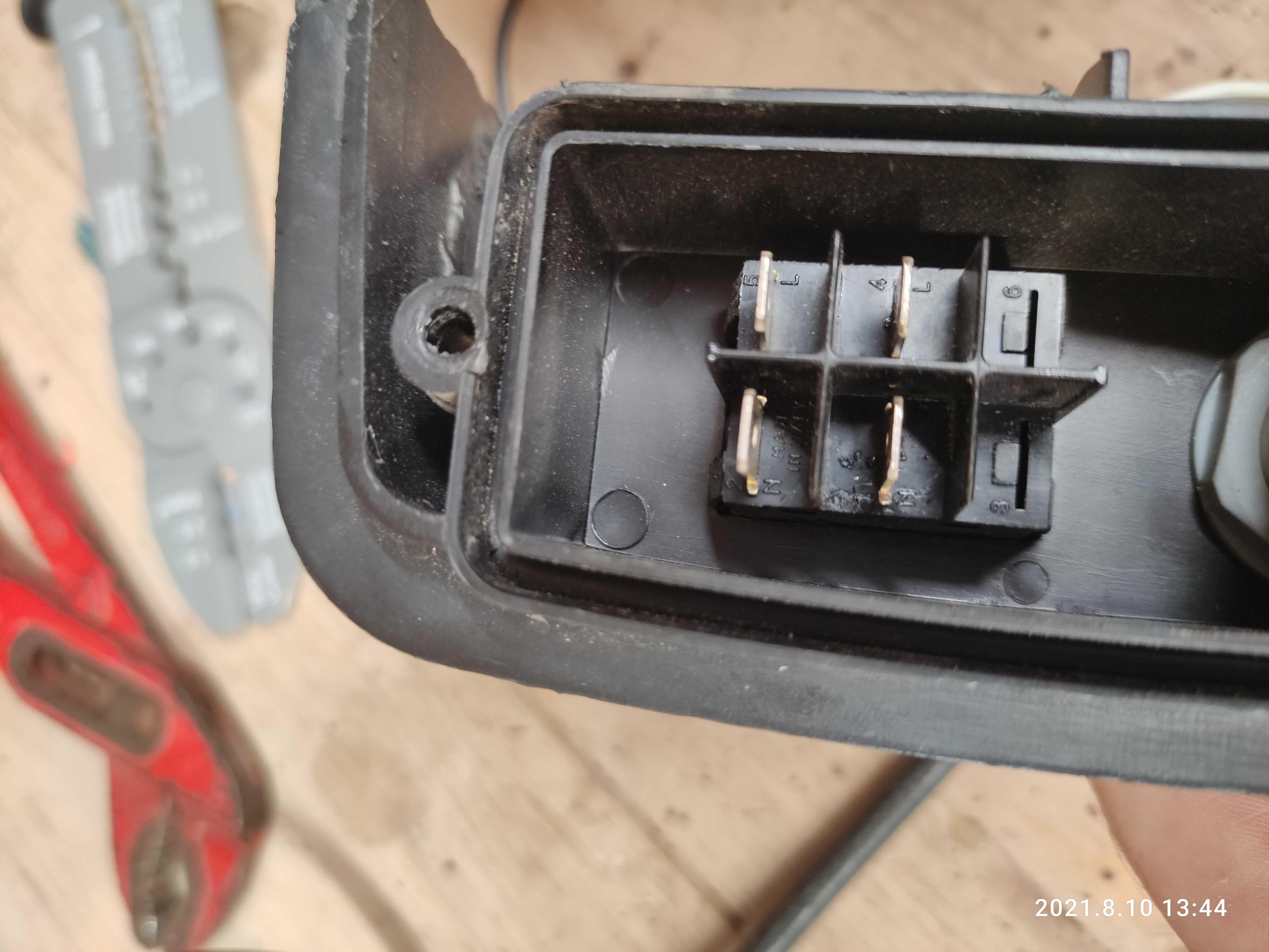

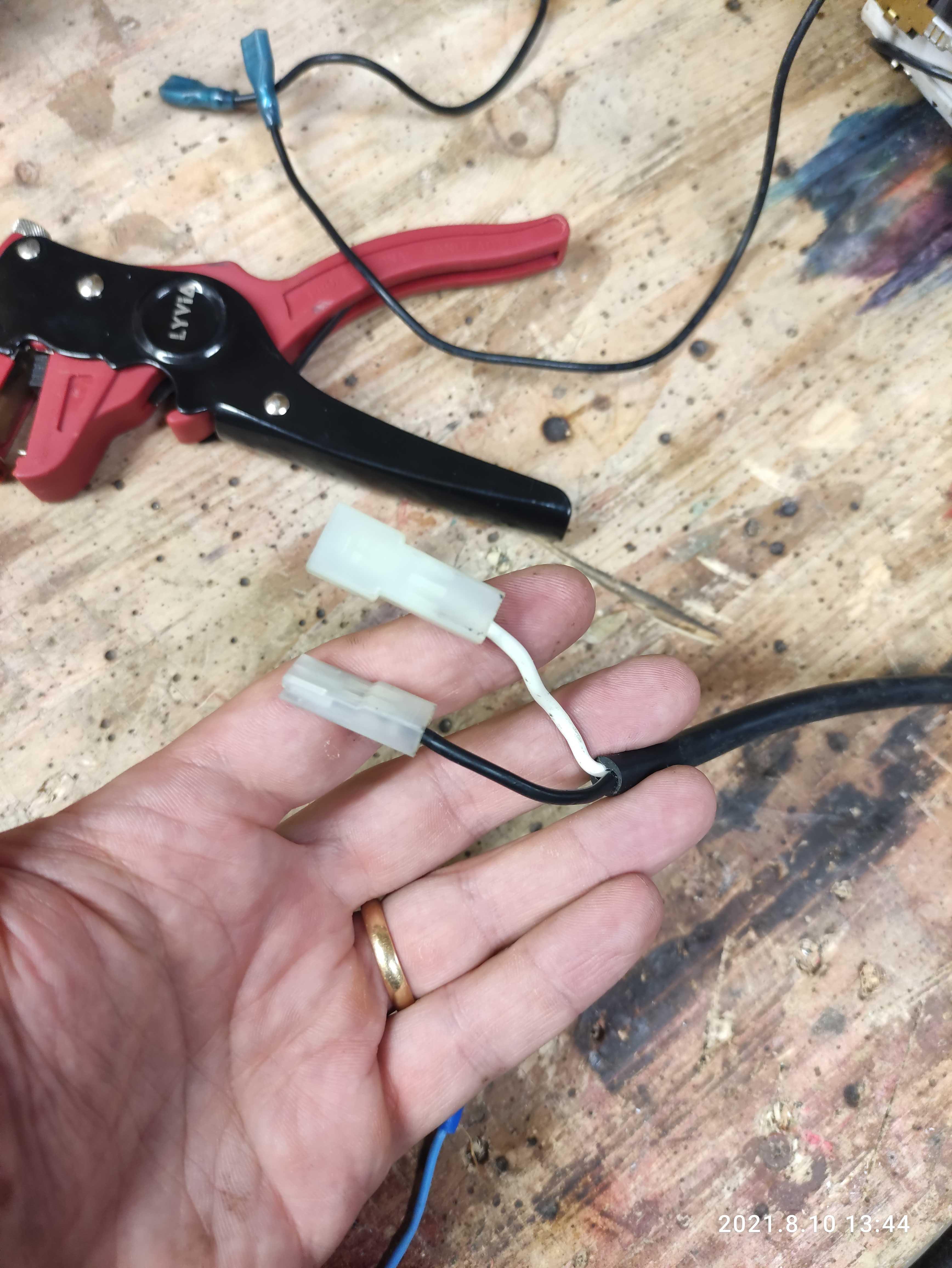

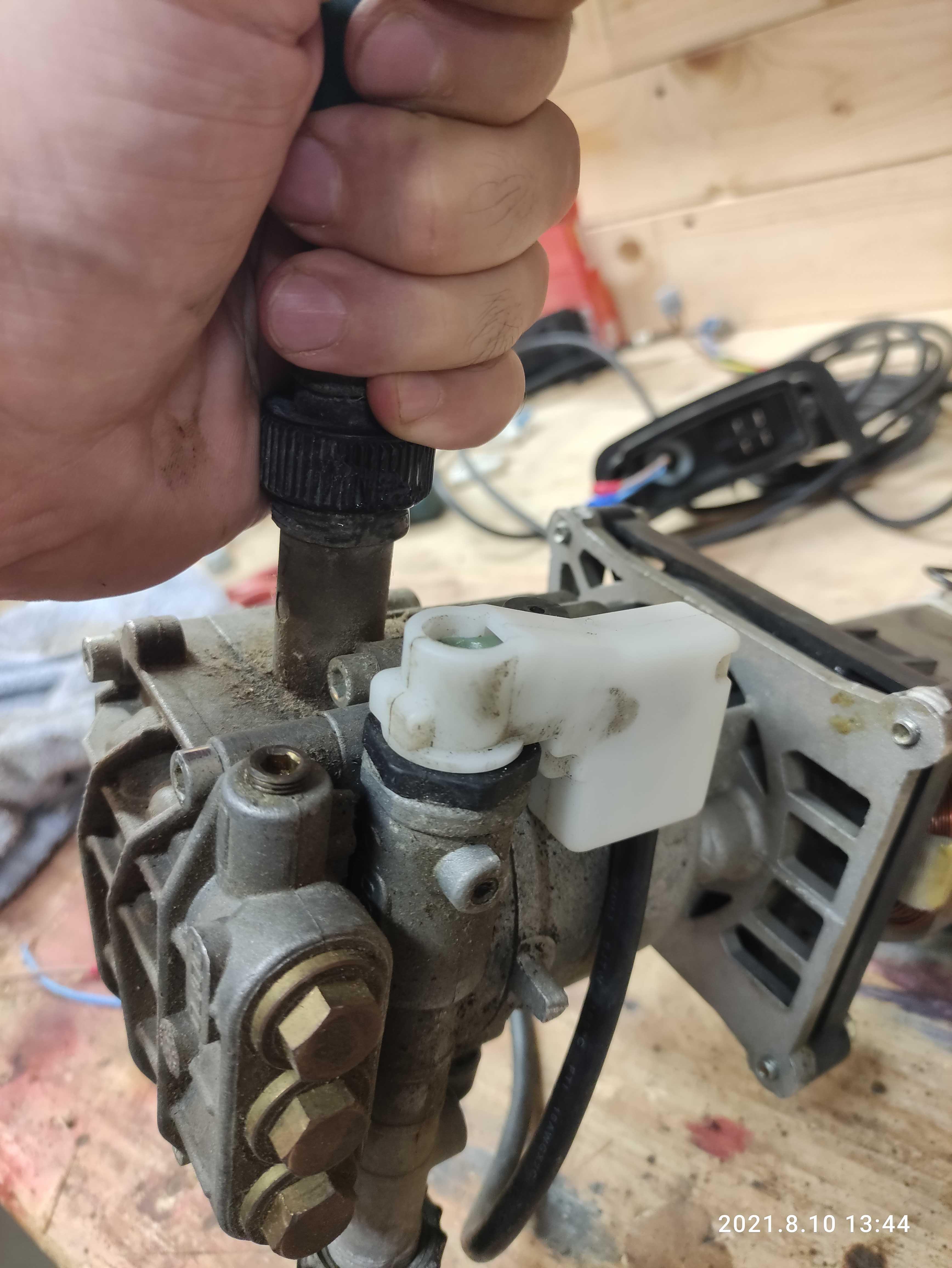

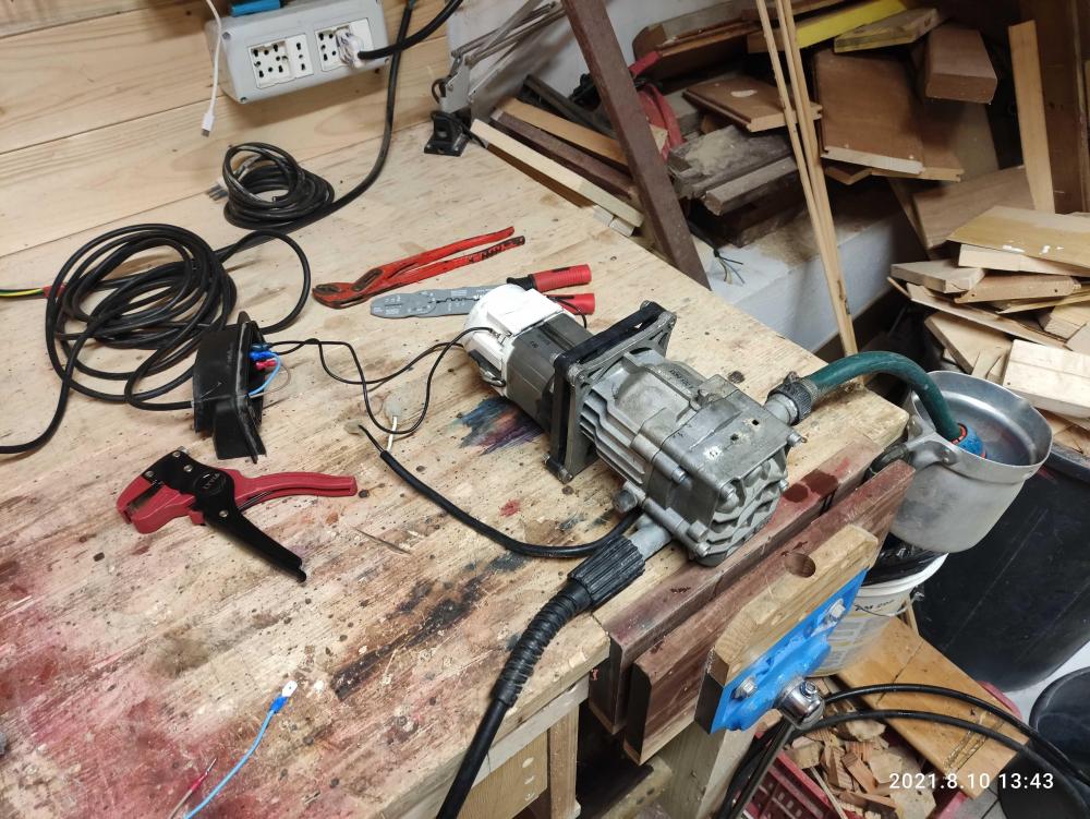

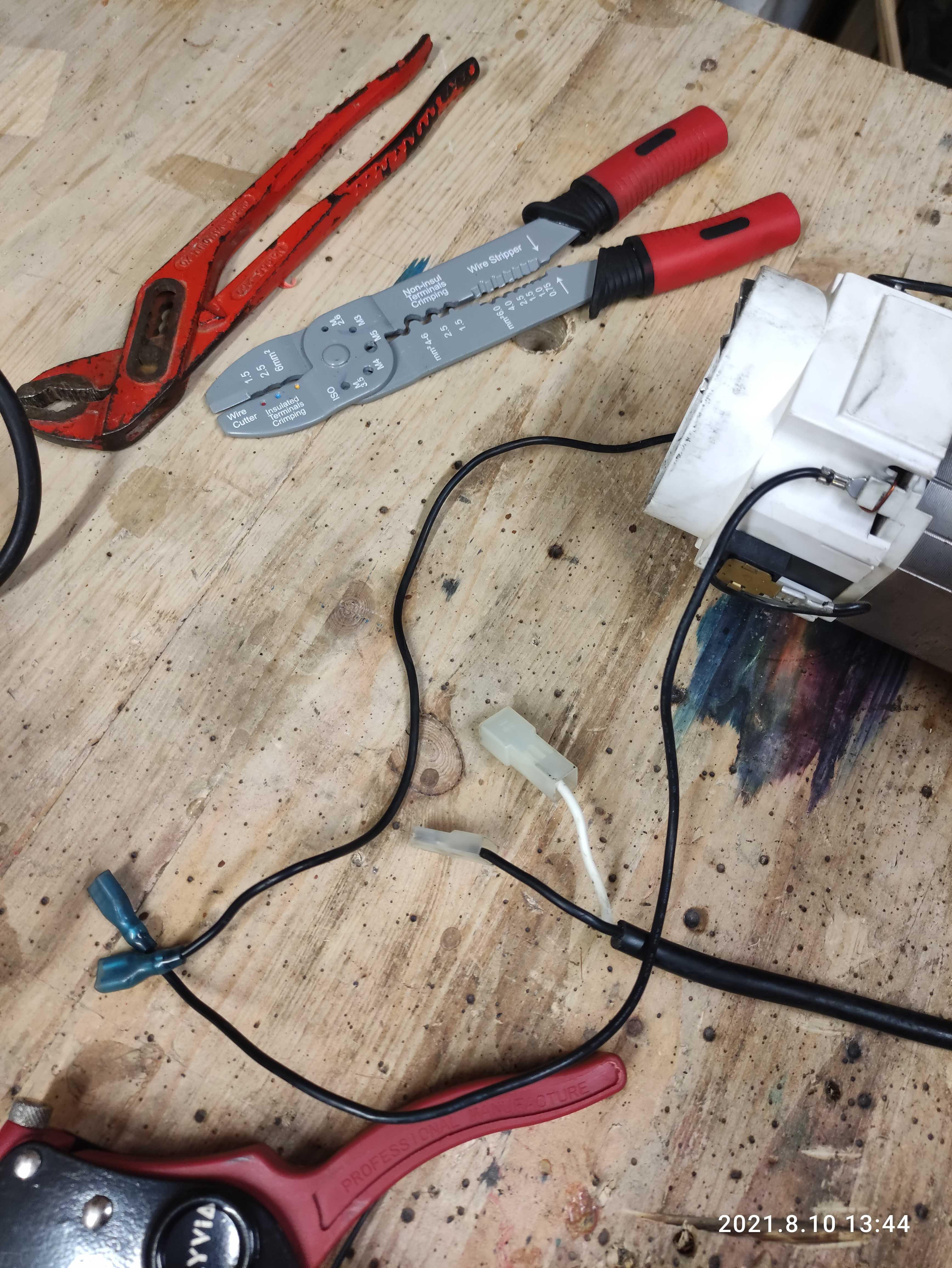

Collegamento elettrico motore + pompa idropulitrice
Salve a tutti,
oggi ho recuperato un motore + pompa da una vecchia idropulitrice della Startek; l'idropulitrice funzionava ma non aveva forza.
Smontandola ho scollegato i cavi senza prendere nota dei collegamenti, sapreste aiutarmi perfavore?
Il motore da solo funziona, in quanto collegandolo direttamente alla corrente va a pieni giri.
In allegato trovate le foto del motore e della pompa collegata.
I cavi Bianco e Nero sono del condensatore?
I cavi neri con i morsetti azzurri sono i due fili del motore.
Il pulsante di accensione ha 4 morsetti, come vanno collegati con i fili?
Il motore dovrebbe essere monofase in quanto ha solo due fili e, come detto sopra, funziona se collegato direttamente alla rete 230V.
Grazie mille
saluti
Claudio
1628596056715.thumb.jpg.4ff200302487136e6bfc2ffba1b3717c.jpg1628596056719.thumb.jpg.580777e4a432828609bac634692d7025.jpg1628596056724.thumb.jpg.2ef7a59c45936fd7d2ce294690fdfb7e.jpg1628596056730.thumb.jpg.11c83e4f79dbb7948671a6ef948deb7b.jpg1628596474178.thumb.jpg.6e4666faaf3f9341f46d2f35fcc6a17a.jpg1628596474180.thumb.jpg.9afc102009dae9759d15095984b78168.jpg
Stefano Dalmo
Ma quale condensatore !
 Quei due fili andranno al pressostato di massima che stacca il motore  quando  tu  chiudi la lancia  .
 Credo vada il serie  ad un cavo che alimenta il motore .
