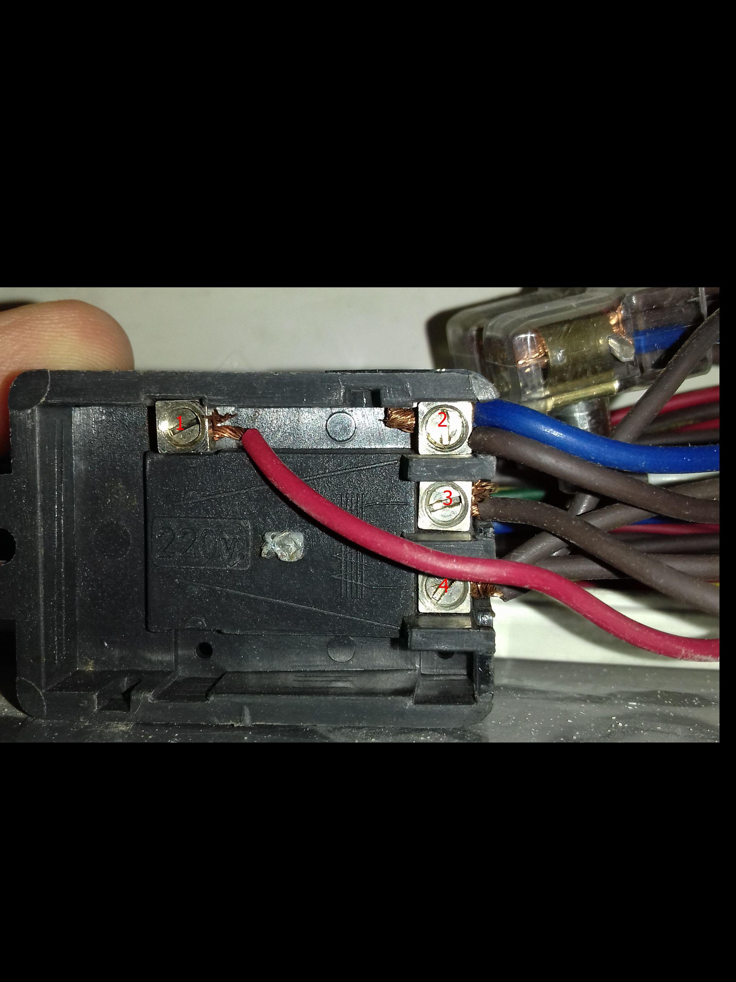

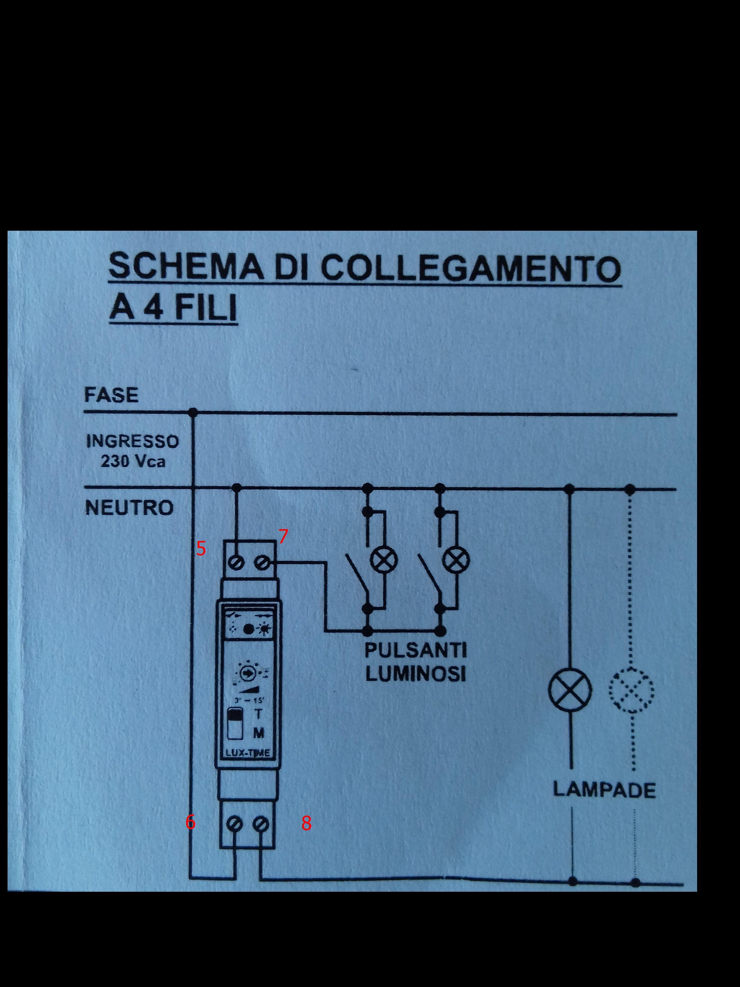

Sostituzione Rele Luci Scala Con Temporizzatore
Un caro saluto a tutti gli amici del Forum : vorrei sostituire il relè delle luci scale con un temporizzatore : ho acquistato il nuovo relè temporizzato ma non sono sicuro di eseguire i giusti collegamenti : allego una foto del vecchio relè passo - passo dove ho evidenziato i 4 morsetti ( numerati da 1 a 4 ) e lo schema del nuovo relè temporizzato ( morsetti da 5 a 8 ) . Chiedo la vostra collaborazione per determinare la corretta associazione dei collegamenti .
Grazie.
  • Maurizio Colombi locked this discussione
Ospite
