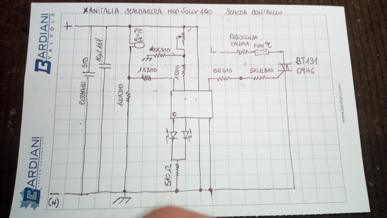

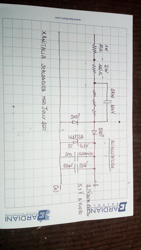

Lockeid Inserito: 10 agosto 2021 Segnala Share Inserito: 10 agosto 2021 (modificato) Salve. Ho riparato questo scaldacera. Il guasto era solo il cavetto 220 rotto. Mi sono imbattuto nel suo circuito di controllo della resistenza di riscanladamento della caldaia ma solo per curiosità'. Il circuito e' abbastanza semplice. Un integrato con sigla cancellata controlla la resistenza tramite un triac tenendo presente la lettura della NTC/PTC . A led rosso e' in fase di riscaldamento. A led verde riscaldamento effettuato. Un potenziometro stabilisce la temperatura desiderata. Mi piacerebbe sapere la sigla dell'integrato con sigla cancellata. Si tratta di un 8 piedini SMD. Avete mai incontrato questo genere di schema? (Sul sito da tempo non riesco più a caricare foto. Spero si vedano nel link) Modificato: 10 agosto 2021 da Lockeid Link al commento Condividi su altri siti More sharing options...
Livio Orsini Inserita: 11 agosto 2021 Segnala Share Inserita: 11 agosto 2021 11 ore fa, Lockeid ha scritto: Sul sito da tempo non riesco più a caricare foto. Spero si vedano nel link) C'è stata una serie di prooblemi che non permettevano di caricare le immagini, ora sembrano risolti. Di integrati simili ce ne sono parecchi. Un'indicazione importante, per determinare il tipo, è conoscere se lavora sulla regolazione della fase di accensione del triac, oppure sui "burst" o pacchetti di sinusoidi. A partire dagli anni 70, quando SGS lanciò gli L120 (fase) e L121 (burst) quasi tutti i costruttori di seiconduttori hanno reaizzato simili chips. Link al commento Condividi su altri siti More sharing options...
gabri-z Inserita: 11 agosto 2021 Segnala Share Inserita: 11 agosto 2021 Se non ci fossero due uscite per i LED , anche un semplice operazionale potrebbe '' esercitare '' la funzione ...non c'è un controllo di fase , il triac è controllato ON-OFF .... Link al commento Condividi su altri siti More sharing options...
gabri-z Inserita: 11 agosto 2021 Segnala Share Inserita: 11 agosto 2021 14 ore fa, Lockeid ha scritto: A led rosso e' in fase di riscaldamento. A led verde riscaldamento effettuato. Si spegne il LED rosso all'accensione del LED verde ? Puoi mettere anche la numerazione dei pin ? Link al commento Condividi su altri siti More sharing options...
Lockeid Inserita: 11 agosto 2021 Autore Segnala Share Inserita: 11 agosto 2021 Salve tutti e grazie per le risposte. Immaginavo che sarebbe stato impossibile risalire al chip; ce ne sararanno troppi. Tranne puntino sull' integrato non riesco a leggere nulla purtroppo. Li dove presente potrebbe trattarsi del piedino 1. I 2 led sono in corpo unico. Quando e' acceso il rosso in fase di riscaldamento, il verde e' spento e viceversa. Funziona in on/off come se fosse presente il vecchio termostato bmetallo solo che qui viene riproposto in chiave elettronica cinese di scarsissima qualità'. Saluti Link al commento Condividi su altri siti More sharing options...
Livio Orsini Inserita: 11 agosto 2021 Segnala Share Inserita: 11 agosto 2021 21 minuti fa, Lockeid ha scritto: Funziona in on/off Se non fosse per il pilotaggio dei LEDs potrebbe essere un semplice comparatore cime, ad esempio, il vecchio LM311 Link al commento Condividi su altri siti More sharing options...
Lockeid Inserita: 11 agosto 2021 Autore Segnala Share Inserita: 11 agosto 2021 Grazie Livio Link al commento Condividi su altri siti More sharing options...
