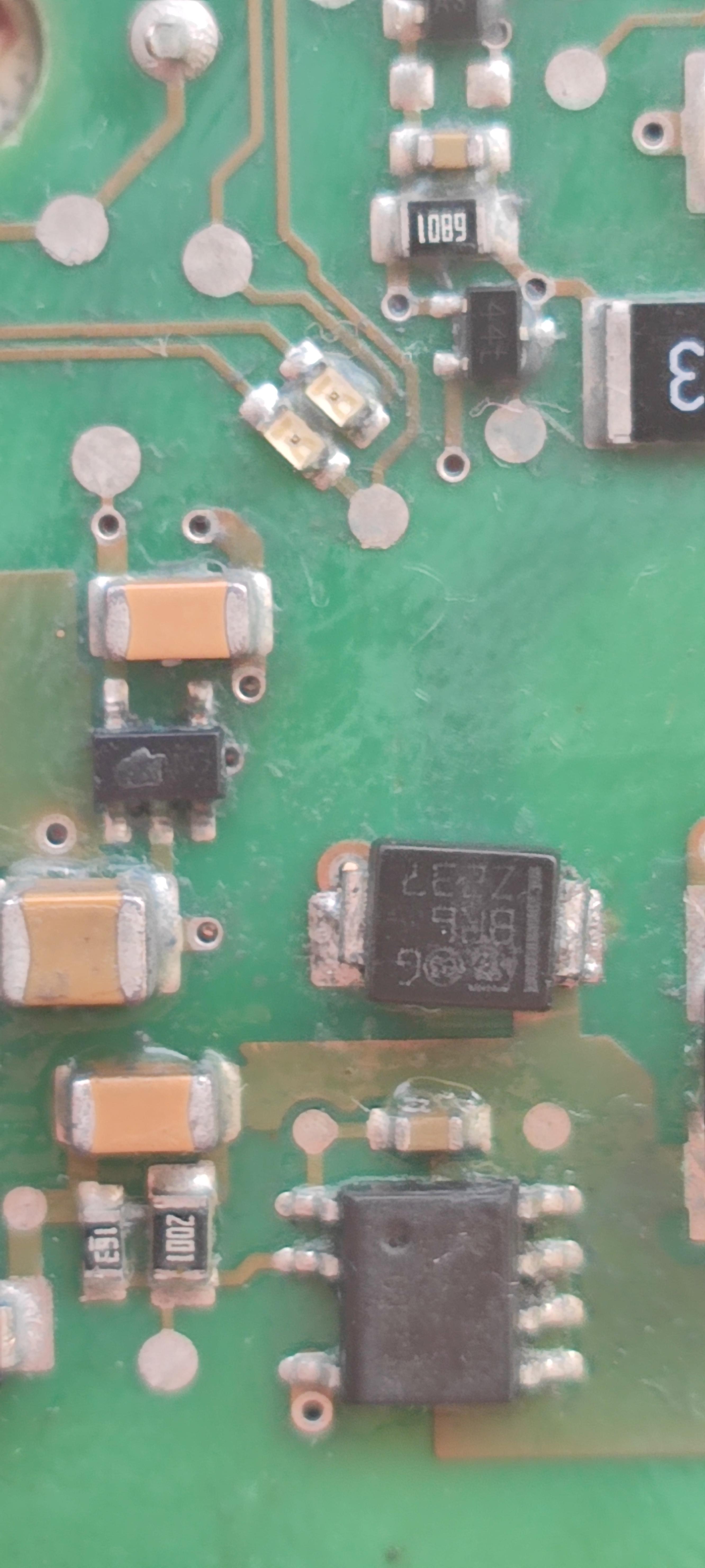

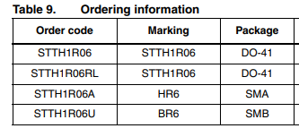

dxtech Inserito: 11 agosto 2021 Segnala Share Inserito: 11 agosto 2021 Buongiorno a tutti, non riesco ad identificare questo diodo (allegato in foto). Qualcuno riesce a riconoscerlo? È da 2 giorni che lo cerco, ma niente.. Grazie mille in anticipo. Link al commento Condividi su altri siti More sharing options...
Dumah Brazorf Inserita: 11 agosto 2021 Segnala Share Inserita: 11 agosto 2021 (modificato) STTH1R06U https://www.st.com/resource/en/datasheet/stth1r06.pdf Modificato: 11 agosto 2021 da Dumah Brazorf Link al commento Condividi su altri siti More sharing options...
dxtech Inserita: 11 agosto 2021 Autore Segnala Share Inserita: 11 agosto 2021 Caspita, come hai fatto a trovarlo così in fretta se le sigle sono completamente diverse? Sei sicuro che è questo? Comunque grazie mille per la prontezza della risposta. Sei stato molto gentile. Link al commento Condividi su altri siti More sharing options...
Dumah Brazorf Inserita: 11 agosto 2021 Segnala Share Inserita: 11 agosto 2021 Al centro c'è scritto BR6, in fondo al datasheet trovi il codice. Link al commento Condividi su altri siti More sharing options...
Ctec Inserita: 11 agosto 2021 Segnala Share Inserita: 11 agosto 2021 Data la marca riportata (ST), il marking BR6 e il package SMB, basta googlare un po' e poi controllare la tabella qui sotto del datasheet: Link al commento Condividi su altri siti More sharing options...
dxtech Inserita: 12 agosto 2021 Autore Segnala Share Inserita: 12 agosto 2021 Ok, siete stati entrambi gentilissimi. Si vede che ancora, anche per queste sciocchezze ho molto da imparare. Grazie mille ancora, fantastici. Una buona giornata. Link al commento Condividi su altri siti More sharing options...
