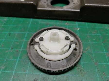

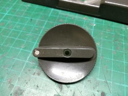

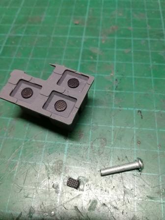

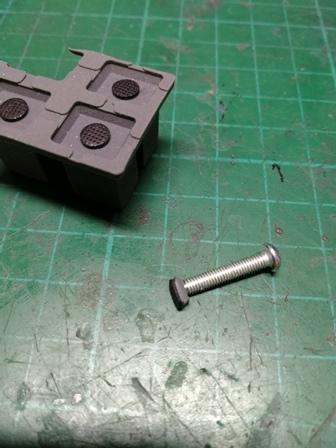

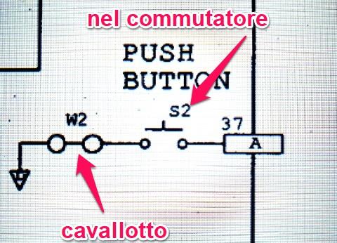

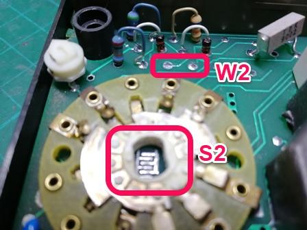

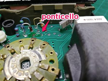

Fluke 73 prima serie, montiamo il selettore manuale
In un momento di raptus, ho deciso di provare a montare il selettore manuale delle portate sul mio vecchio 73 prima serie
1) mano allo schema del 73 seconda serie
2) localizzo W2, S2 è il contatto per il pulsante
3) W2 a schema è una resistenza zero ohm, saldo un ponticello
faccio un foro nella manopola, male che vada gli metto un tappino e torna come prima
a questo punto serve del materiale di recupero
862192835_73vite.jpg.d5bf100405de968284b784d1c0d0a8f0.jpg1304868775_73contatto.jpg.67aed4c9c5512ae99e78ef9fb47452fa.jpg
nel foro manopola ho infilato un tubetto in silicone, fa le veci di una molla sufficientemente dura e blocca la vite per attrito
una vite da 3 lunga quanto basta, un contatto recuperato da un telecomando incollato alla vite
premendo il "pulsante" cambia portata, premendo a lungo torna in automatico e il simbolo sparisce
per adesso funziona quindi appena tornerò in laboratorio stamperò un vero pulsante con perno in plastica e una vera molla
73 manopola.jpg
