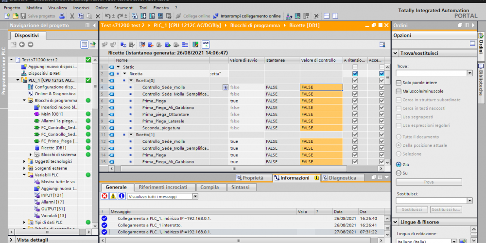

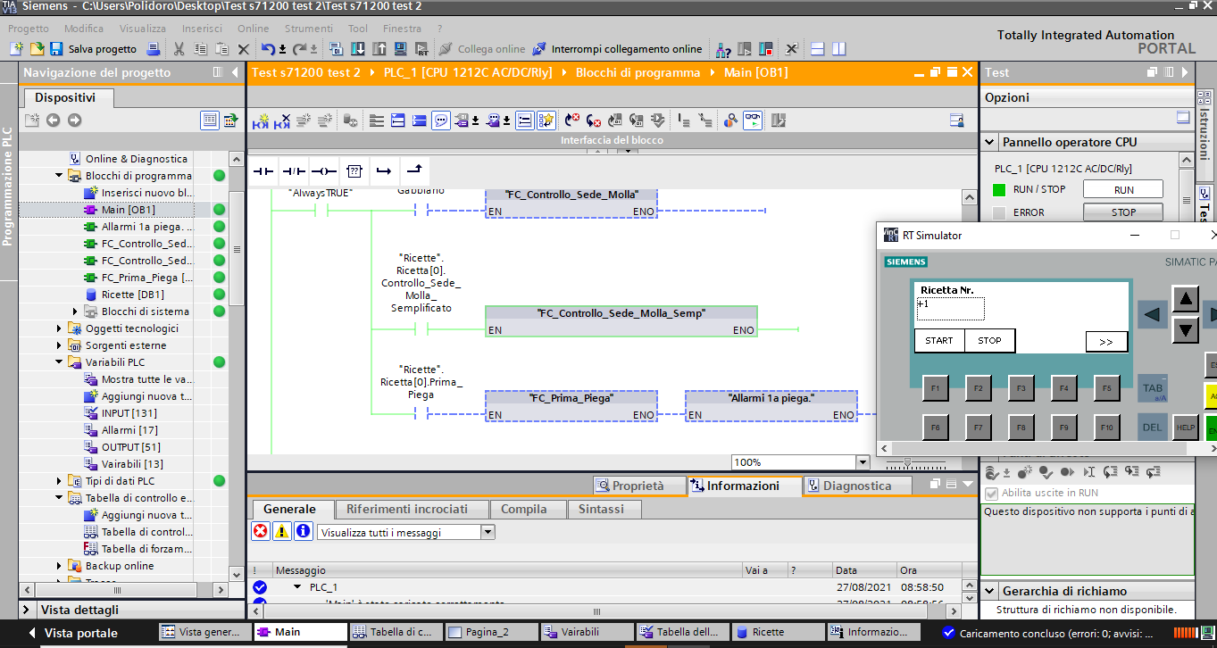

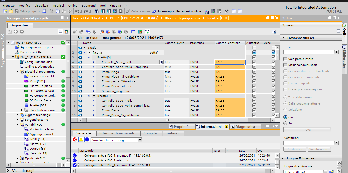

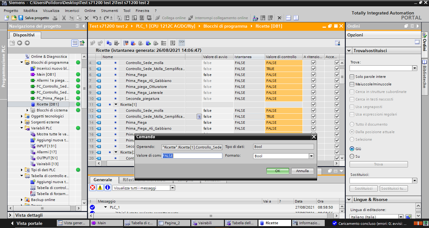

nikopoli Inserita: 26 agosto 2021 Autore Segnala Inserita: 26 agosto 2021 @Simone.Salarsi Non mi varia lo stato nel DB ti posto alcune foto sul drive perchè il sito non me le lascia caricare. Intanto grazie! (ti carico anche il programma attuale con la pagina dell hmi aggiornata) https://drive.google.com/drive/folders/1JmcphtObnhMh3uv240KYVAb3hzNUumFC?usp=sharing
Cip77 Inserita: 26 agosto 2021 Segnala Inserita: 26 agosto 2021 1 ora fa, nikopoli ha scritto: @Simone.Salarsi Non mi varia lo stato nel DB ti posto alcune foto sul drive perchè il sito non me le lascia caricare. Intanto grazie! (ti carico anche il programma attuale con la pagina dell hmi aggiornata) https://drive.google.com/drive/folders/1JmcphtObnhMh3uv240KYVAb3hzNUumFC?usp=sharing Nella foto del DB sei offline, puoi confermare che la verifica l'hai fatta quando eri online? Claudio.
Simone.Salarsi Inserita: 26 agosto 2021 Segnala Inserita: 26 agosto 2021 (modificato) 1 ora fa, ifachsoftware ha scritto: Per usare gli indici nel pannello serve un Comfort Panel mentre nel progetto sta usando un Basic. Se usasse un confort potrebbe scrivere solo codice lato Pannello. intendi così o un altro tipo di indicizzazione ? da TIA 15 in poi ( prima non lo so, dovrei verificare) si fa anche sui pannelli basic https://ibb.co/NYHKgM8 Modificato: 26 agosto 2021 da Simone.Salarsi
nikopoli Inserita: 26 agosto 2021 Autore Segnala Inserita: 26 agosto 2021 @Simone.Salarsi @Cip77 Si confermo, ho aggiunto la foto online: https://drive.google.com/drive/folders/1JmcphtObnhMh3uv240KYVAb3hzNUumFC?usp=sharing
Simone.Salarsi Inserita: 26 agosto 2021 Segnala Inserita: 26 agosto 2021 tutti i valori online sono FALSE, perciò ogni volta che lanci M20.0 ti caricherà tutti FALSE in Ricetta[0] Prova ad impostarli a TRUE ( tutti o anche solo alcuni) forzandoli direttamente online sulla DB ( doppio click sulla casella arancione e ti chiede se vuoi effettuare il toggle del valore del tag) oppure impostandoli da HMI
nikopoli Inserita: 26 agosto 2021 Autore Segnala Inserita: 26 agosto 2021 @Simone.SalarsiNon ho modo di provare fino a domani mattina per quanto riguarda forzarli dalla db non penso di avere problemi, mentre dall hmi come si farebbe?
max.bocca Inserita: 26 agosto 2021 Segnala Inserita: 26 agosto 2021 Anch'io faccio uso di sistemi che copio con fronte da un indice all'indice 0, così posso fare a che modifiche temporanee in uso sulla zero, se poi voglio faccio il salvataggio nell'indice della memoria. Forse utilizzo questo sistema perché ai tempi dei synt Roland anni ottanta era questo l'approccio.
nikopoli Inserita: 27 agosto 2021 Autore Segnala Inserita: 27 agosto 2021 (modificato) @Simone.Salarsi Non mi permette di modificare quei valori se provo a scrivere non succede niente.e il doppio clic mi inserisce il cursore di scrittura, ma non mi lascia fare nulla. Modificato: 27 agosto 2021 da nikopoli
Simone.Salarsi Inserita: 27 agosto 2021 Segnala Inserita: 27 agosto 2021 dall'immagine sembra che tu stia modificando Ricetta[0].Controllo_Sede_molla, ma quella variabile viene forzata dal tuo move in OB1. ti lascio il link con il progetto modificato ( fatto alla veloce, ma sembra funzionante) con le pagine per impostare ricette e il comando per caricare da hmi. https://easyupload.io/yov1df
nikopoli Inserita: 27 agosto 2021 Autore Segnala Inserita: 27 agosto 2021 (modificato) @Simone.Salarsi Ho modificato il valore dalla colonna istantaneae successivamente da valore di controllo tramite tasto destro comanda operando, e ora sembra funzionare , ma volevo solo sapere se ho operato correttamente? Grazie mille del programma! Modificato: 27 agosto 2021 da nikopoli
nikopoli Inserita: 27 agosto 2021 Autore Segnala Inserita: 27 agosto 2021 @Simone.Salarsi Grazie mille del programma l'ho guardato bene penso di aver capito tutto grazie!!!
Simone.Salarsi Inserita: 27 agosto 2021 Segnala Inserita: 27 agosto 2021 di nulla, figurati. Tieni solo presente che è una base, dovrai sicuramente fare qualche miglioramento.
nikopoli Inserita: 27 agosto 2021 Autore Segnala Inserita: 27 agosto 2021 @Simone.Salarsi Certo certo, ma mi ha dato una gran mano a capirne il funzionamento corretto! Colgo ancora l'occasione per chiedere una cosa, e possibile eliminare completamente le segnalazioni dell'hmi da hmi con un tasto? Per esempio quando resetto gli allarmi eliminare tutte le segnalazioni precedenti?
Simone.Salarsi Inserita: 27 agosto 2021 Segnala Inserita: 27 agosto 2021 ti conviene aprire un nuova discussione apposita per il nuovo argomento
