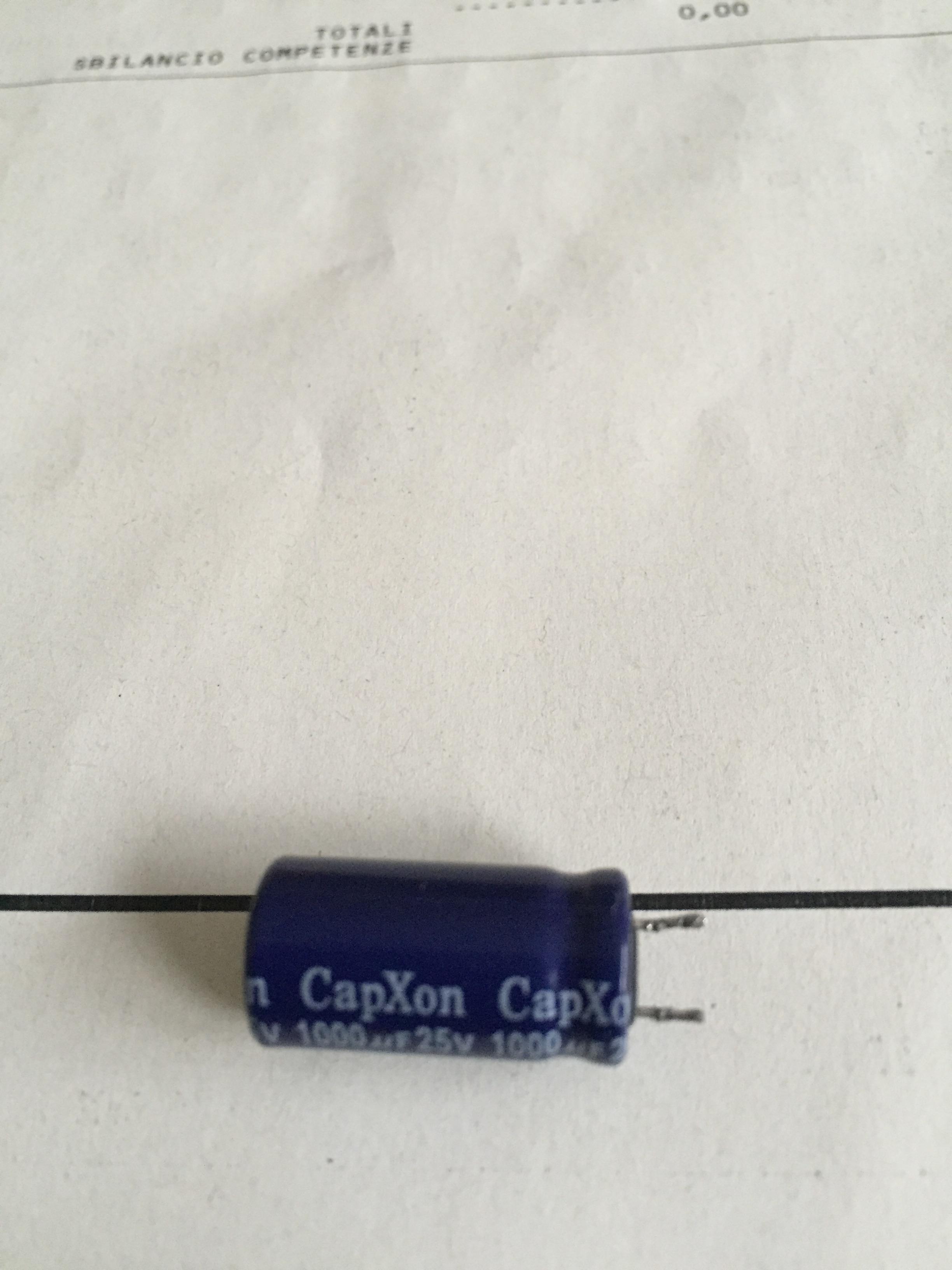

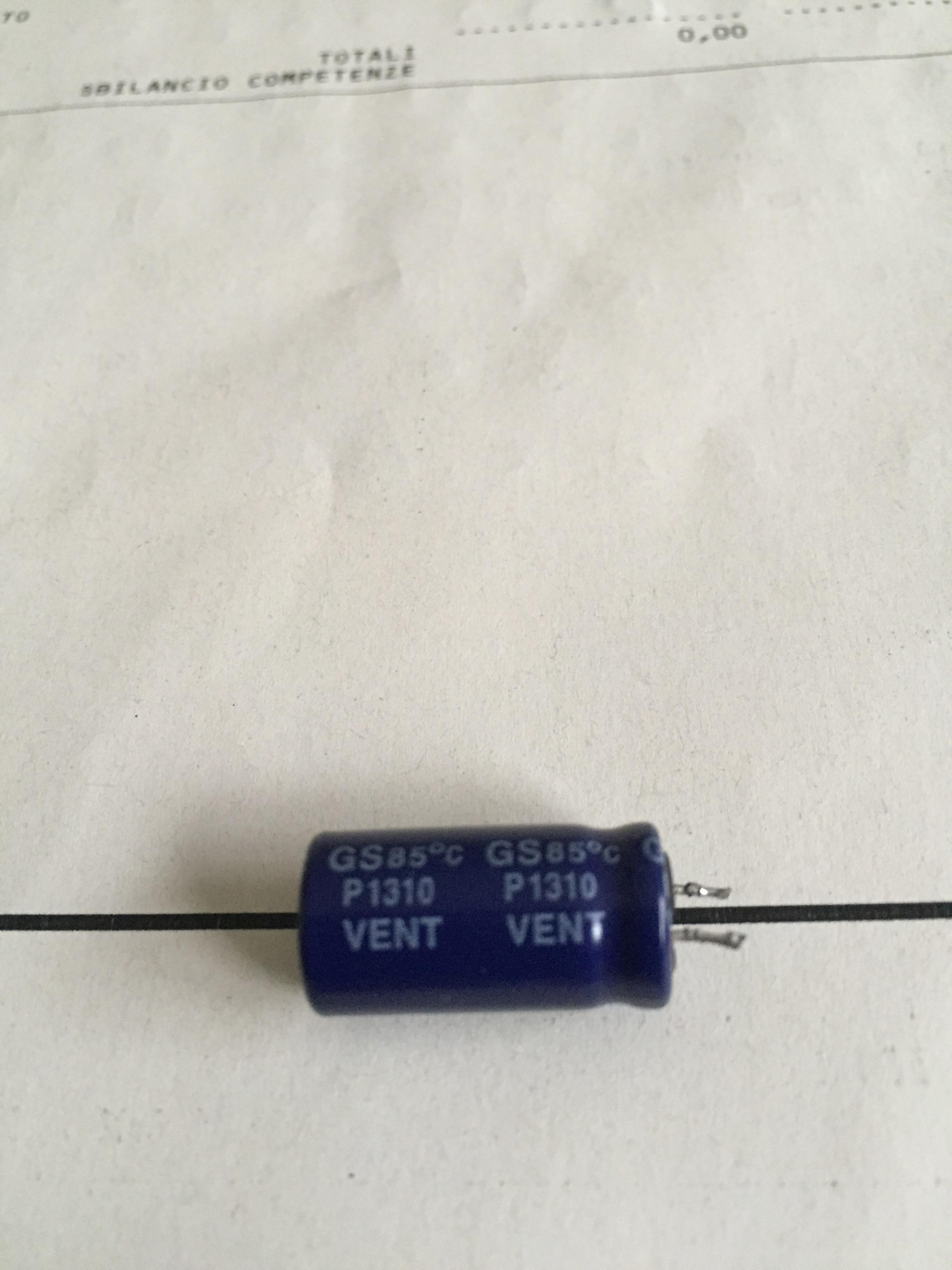

Mirtoforte Inserito: 12 agosto 2021 Segnala Inserito: 12 agosto 2021 Buonasera a tutti del Forum, Vi chiedo se qualcuno mi può aiutare a capire perché questo multischermo (TV - Monitor - AV) non funziona. Se lo alimento, si sente subito il click dell’altoparlante e il led è verde, ma lo schermo è buio e nessuna risposta al telecomando o alla pressione dei tasti sul telaio. Quindi per spegnerlo ad esempio devo togliere l’alimentazione. Il modello è LV 85E premetto che non ho lo schema elettrico e che non saprei neanche dove cercarlo. Grazie sono sicuro che qualcuno del Forum mi aiuterà
Fulvio Persano Inserita: 12 agosto 2021 Segnala Inserita: 12 agosto 2021 Ciao. Hai aperto la tua discussione in questo sottoforum che nulla ha a che vedere con il tuo Monitor-TV. Adesso verrà spostata in quello dedicato. Presta maggior attenzione.
Riccardo Ottaviucci Inserita: 12 agosto 2021 Segnala Inserita: 12 agosto 2021 non è facile dare indicazioni con così pochi indizi. Verifica le tensioni dell'alimentatore ed eventuali condensatori che hanno perso capacità
Mirtoforte Inserita: 13 agosto 2021 Autore Segnala Inserita: 13 agosto 2021 14 ore fa, Fulvio Persano ha scritto: Ciao. Hai aperto la tua discussione in questo sottoforum che nulla ha a che vedere con il tuo Monitor-TV. Adesso verrà spostata in quello dedicato. Presta maggior attenzione. Chiedo scusa, sono nuovo del Forum, ma è stata una sbadataggine.
Mirtoforte Inserita: 13 agosto 2021 Autore Segnala Inserita: 13 agosto 2021 Ancora non so usare la prassi del forum spero di essere compreso, ho risposto con le dovute scuse a Fulvio e ora vorrei rispondere a Ottaviucci dicendo che la tensione dell’alimentatore è ottima e che proverò a sostituire i 5 condensatori che fanno parte della scheda di alimentazione, però volevo chiedere se sapete dove è possibile recuperare lo schema elettrico, se eventualmente esiste un sito web dove è possibile reperirlo. Grazie
3kek1 Inserita: 16 agosto 2021 Segnala Inserita: 16 agosto 2021 Che cosa sarebbe un multischermo? Forse intendi schermo multifunzione.. bah.. se si alla seconda se non sbaglio Relisys è una marca di lcd che andava qualche anno fa per cui da dubitare sono per primi gli elettrolitici dell'alimentatore, che se non sai vanno presi a bassa impedenza per forza, anche il sintomo è compatibile.
Mirtoforte Inserita: 16 agosto 2021 Autore Segnala Inserita: 16 agosto 2021 Il 12/8/2021 alle 21:26 , Fulvio Persano ha scritto: Ciao. Hai aperto la tua discussione in questo sottoforum che nulla ha a che vedere con il tuo Monitor-TV. Adesso verrà spostata in quello dedicato. Presta maggior attenzione. Grazie Badciaps, ero sicuro che qualcuno mi avessi aiutato. Volevo dire che per multischermo intendo dire che quest’apparecchio funziona da monitor attraverso la presa VGA, da TV attraverso lo spinotto antenna ex analogico e da AV attraverso gli spinotti presenti. Ora ho ordinato i 5 condensatori della scheda di alimentazione e li sostituirò a breve. Ma puoi dirmi cosa intendi condensatori a bassa impedenza? Grazie
3kek1 Inserita: 16 agosto 2021 Segnala Inserita: 16 agosto 2021 Allora multifunzione, ma come scrivi? Non c'è da intendere devi cercare la dicitura bassa impedenza o esr...
Mirtoforte Inserita: 17 agosto 2021 Autore Segnala Inserita: 17 agosto 2021 7 ore fa, Badciaps ha scritto: Allora multifunzione, ma come scrivi? Non c'è da intendere devi cercare la dicitura bassa impedenza o esr... Multifunzione è la parola giusta. Ci vuole un po’ di pazienza, non sono molto bravo in elettronica, ma mi piace tanto e soprattutto non sono aggiornato. Condensatori a bassa impedenza vuol dire che oppongono poca resistenza ai cambiamenti di tensione e corrente? Cioè sono veloci al carico e scarico? È da dove si desume questo valore?
3kek1 Inserita: 17 agosto 2021 Segnala Inserita: 17 agosto 2021 (modificato) te l'ho scritto, quando cerchi il materiale deve comparire quella dicitura. sono condensatori veloci. Modificato: 17 agosto 2021 da Badciaps
Mirtoforte Inserita: 7 settembre 2021 Autore Segnala Inserita: 7 settembre 2021 Ho seguito il tuo consiglio ho sostituito tutti i 5 condensatori della scheda di alimentazione. Il risultato è lo stesso. Si accende il led verde ma non la retroilluminazione, risulta presente i 12V e i 5V, i due trasformatori sono integri, ma lo schermo è sempre buio. Dove posso reperire lo schema elettrico?
