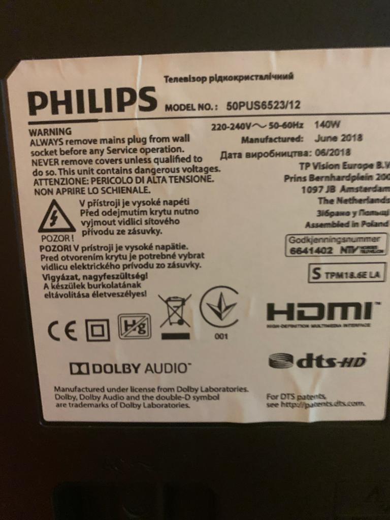

philips 50PUS6523/12
Buonasera a tutti, ho un problema con il mio tv philips 50PUS6523/12 , é sempre andato senza problemi fino a ieri sera. Accendendolo con il telecomando non rispondeva e rimaneva spento, fino a quanto si é acceso dopo molteplici tentativi ma funzione per circa 30 secondi (sia immagine che audio) per poi spegnersi e riavviarsi da solo (si spegne esce il logo philips si accende)
Riccardo Ottaviucci
è un plasma? Verifica i condensatori elettrolitici sull'alimentatore ed eventuali saldature difettose,intanto
Riccardo Ottaviucci
se si spegne e riaccende ciclicamente il problema è sul firmware da ricaricare molto probabilmente. Per i controlli suggeriti li puoi sempre fare
3 minuti fa, tonyrigo ha scritto:
No  e un lcd anno si costruzione 2018
Guardando la scheda d'alimentazione almeno a occhio non si notano ne bruciature ne condensatori gonfi,,,appena si accende si riesce solo a cambiare canale e alzare il volume ma non entra nel menu' della tv subito dopo si spegne e si riaccende di continuo sensa por spegnerla dal telecomando,solo levando la corrente si spegne.
WhatsApp Image 2021-08-12 at 23.32.59.jpeg
Se è un tv Android devi tentare il recupero di sistema, controlla il manuale se spiega la procedura, di solito si devve avviare con alcuni tasti premuti.
