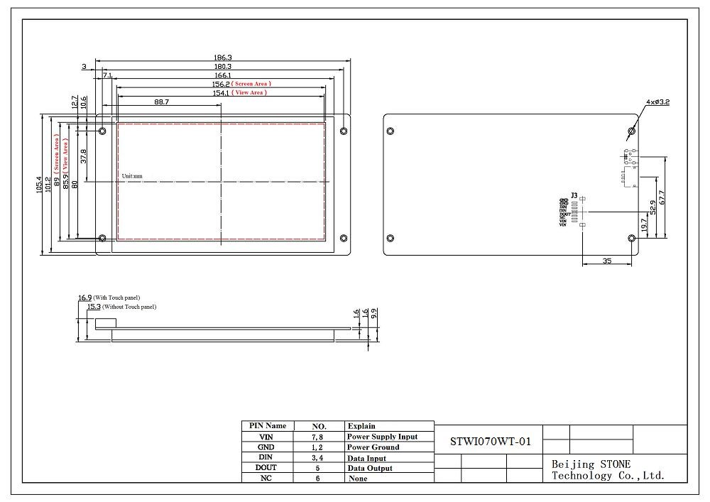

Disegno del PCB da schema
Anika Laughary
Ho un diagramma schematico, voglio fare un diagramma PCB secondo esso, voglio sapere come disegnare un diagramma PCB secondo il diagramma schematico?
Modificato: da Anika Laughary
Per prima cosa questo non è unio schema elettrico, ma è il disegno meccanico (layout) di un componente.
Secondariamente bisognerebbe sapere, par darti un aiuto, quale programma usi per disegnare i circuiti stampati.
  • 1 month later...
Io uso AD
Non ho un'immagine dello schema elettrico, l'ho trovato solo nella scheda tecnica. Ho imparato a disegnare gli schemi elettrici, ma potrei aver bisogno di reimparare ora.
