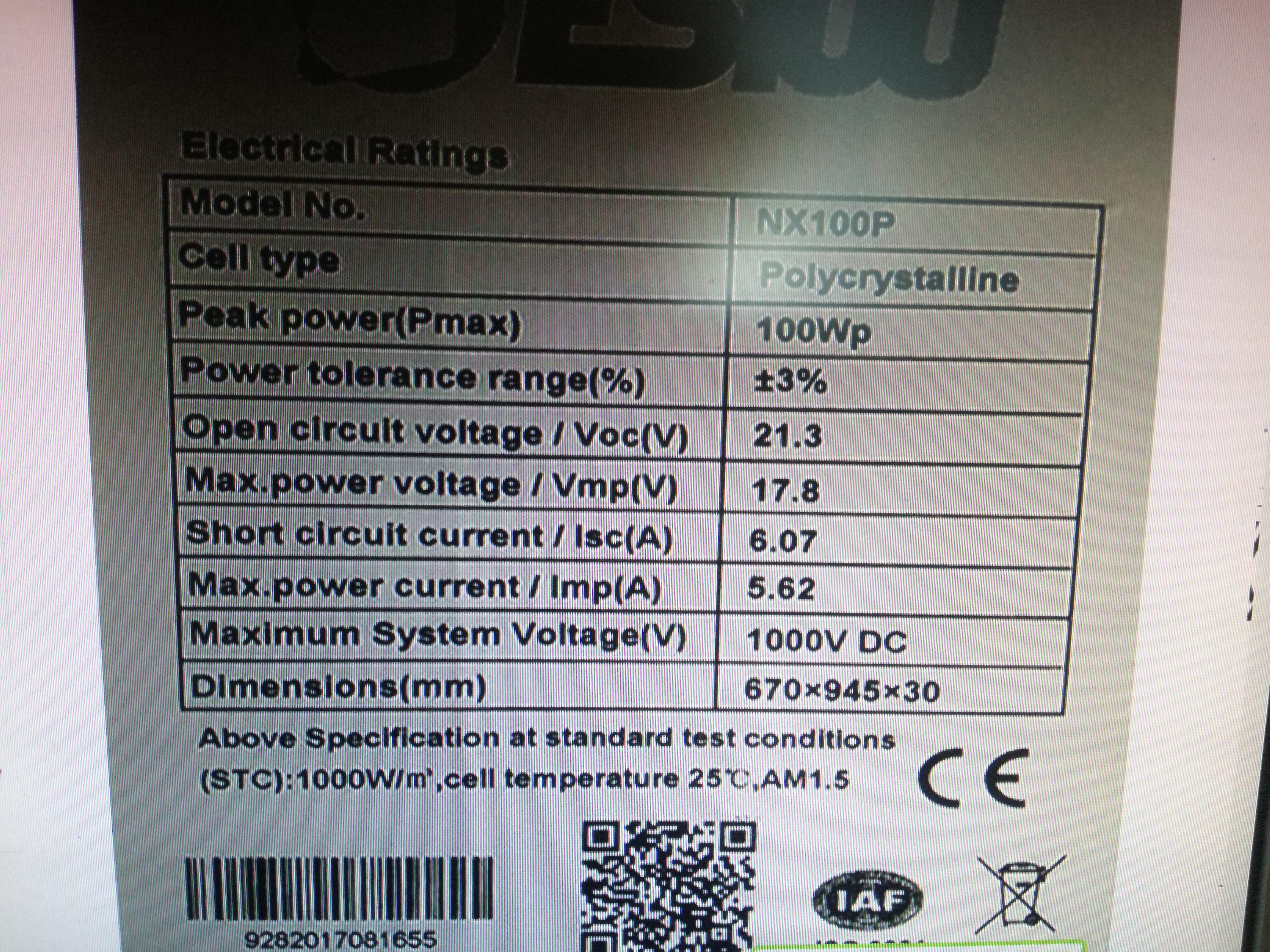

Pannello fotovoltaico che si blocca con il caldo eccessivo
franciclemente815
Salve a tutti lo scorso anno ho installato sul tetto di un garage un pannello fotovoltaico policristallino da 100 w (comprato da un venditore su ebay) .Il pannello ha sempre funzionato bene caricando una batteria al piombo per l'illuminazione del locale.
Quest'anno pero' in questi giorni di caldo rovente il pannello,cominciando dalla tarda mattinata fino al tardo pomeriggio,non eroga tensione.All'entrata del regolatore misuro 0 volt.Dopo il tramonto tutto riprende regolarmente.E' capitato 3 volte in concomitanza con le giornate piu calde (oggi compreso) Qui si sono raggiunti i 37 gradi.
Il pannello e' stato installato angolato di circa 30 gradi , distante 20 cm dal muro ed e' pulito.Non capisco se sia il pannello difettoso o i diodi di blocco o la calata o se sia normale con il caldo eccessivo.
Vi ringrazio per le eventuali risposte.Un saluto a tutti.
dovresti guardare il manuale per vedere se c'è qualche sicurezza per alta temperatura, più facile sia nel regolatore, magari basta ventilarlo meglio
franciclemente815
Ho staccato i cavi dal regolatore e purtroppo misuro sempre 0 v.
Allego una foto con le caratteristiche del pannello:
Alessio Menditto
Ma all abbassarsi della temperatura i pannelli ricominciano ad erogare tensione?
Se si evidentemente c’è una protezione per sovra temperatura.
franciclemente815
Si la prima volta che e' capitato il cielo ha cominciato ad annuvolarsi e il pannello ha ripreso il funzionamento.
Alessio Menditto
Allora forse è proprio una protezione.
franciclemente815
Le uniche caratteristiche di cui dispongo del pannello sono quelle della foto che ho postato.Dovro' contattare il venditore per avere qualche spiegazione  in  merito (se sara' in grado di darmela).Grazie per le risposte sollecite.Buon Ferragosto
Alessio Menditto
Figurati, ho pensato così perché in generale quasi tutti gli apparecchi elettrici hanno protezioni per alta temperatura, facci sapere cosa ti dicono.
Ciao franciclemente815
Per quanto posso saperne io nei pannelli FV non c'è nessun dispositivo di protezione di alcun tipo.
Normalmente l'unica cosa in più, oltre alle "celle FV" sono solo alcuni Diodi di By-pass (nel tuo caso dovresti avere 2 Diodi) che hanno la funzione di mantenere un livello di produzione accettabile quando una piccola parte del Pannello risulta ombreggiata (ma non è il tuo caso).
Secondo me, con le temperature troppo alte di questi giorni e il corrispondente dilatamento del Pannello, si è microfessurato uno o più dei conduttori che collegano tra loro le "stringhe" (dovrebbero essere 4 stringhe da 9 celle ciascuna) oppure (molto più più probabile) i sottilissimi conduttori che collegano in serie tra loro le varie celle.
Quando il Pannello si raffredda abbastanza e ritorna alla dimensione "normale" le estremità della microfessurazione dei conduttori vanno nuovamente a combaciare tra loro e si ristabilisce la possibilità di funzionamento.
Secondo me il Pannello è ormai guasto e irrecuperabile.
Solo come segnalazione :
Anche se sembrano tutti simili i i Pannelli possono essere di 2 diverse categorie : per climi freddi e per climi caldi.
Difficilissimo se non impossibile sapere, da chi li vende, di che tipo sono.
Quelli per Climi Caldi (dove comunque di notte oppure in inverno può anche fare molto freddo) risultano meccanicamente molto più sollecitati (dilatazione termica) e chi li costruisce adotta le dovute precauzioni affinché non si danneggino con l'uso.
Solitamente il Costruttore indica le prestazioni del Pannello alla temperatura di Laboratorio di 25 °C oppure di 45 °C (di norma solo uno dei due casi, mai entrambi).
Anche se la cosa non viene mai scritta nero su bianco si suppone che, se i dati forniti sono per i 25 °C allora il Pannello sia adatto per Climi Freddi, mentre se i dati sono per i 45 °C sia adatto per Climi Caldi.
Qui da noi in Italia al Nord la temperatura che assumono le celle dei Pannelli va solitamente dai 50 °C (sole invernale) sino anche agli 80°C come in questi giorni quando oltre al caldo non tira nemmeno un alito di vento.
Pertanto, secondo questo criterio, i pannelli adatti  per il nostro Territorio sarebbero solo quelli con  i dati forniti per i 45 °C.
franciclemente815
Ti ringrazio per la spiegazione molto esauriente(certe cose le ignoravo proprio).
Credo che tu abbia ragione .Qui da me siamo a 500 m. di altitudine e d'inverno le temperature scendono abbondantemente sotto lo zero.Quest'anno il caldo e' stato eccessivo:mai registrate temperature simili.Dovro' orientarmi per quelli a maggior dilatazione termica ma dove trovarli?
Grazie ancora.
Dumah Brazorf
Secondo me è semplicemente difettoso quel pannello.
Ciao Dumah Brazorf
Sul fatto che attualmente il pannello presenti un difetto direi che "non ci piove" !
Tutto il discorso era impostato partendo dai "precedenti" del detto Pannello dato che in apertura di discussione era stato detto :
Salve a tutti lo scorso anno ho installato sul tetto di un garage un pannello fotovoltaico policristallino da 100 w (comprato da un venditore su ebay) .Il pannello ha sempre funzionato bene caricando una batteria al piombo per l'illuminazione del locale.
Quest'anno pero' in questi giorni di caldo rovente il pannello,cominciando dalla tarda mattinata fino al tardo pomeriggio,non eroga tensione.All'entrata del regolatore misuro 0 volt.Dopo il tramonto tutto riprende regolarmente.E' capitato 3 volte in concomitanza con le giornate piu calde (oggi compreso) Qui si sono raggiunti i 37 gradi.
Il pannello e' stato installato angolato di circa 30 gradi , distante 20 cm dal muro ed e' pulito.Non capisco se sia il pannello difettoso o i diodi di blocco o la calata o se sia normale con il caldo eccessivo.
Vi ringrazio per le eventuali risposte.Un saluto a tutti.
Ciao franciclemente815
Magari sarebbe meglio vedere tra i possibili Venditori Italiani che trattano Pannelli per Camper e Nautica.
A questi forse si può anche fare una telefonata per chiarimenti. Almeno tanto per dire che ti sei informato sulla faccenda ...
Non so precisamente da chi ti è stato venduto il Pannello, ma dalle spiegazioni che vengono generalmente date sul sito "ebay" (traduzioni in italiano che dire cervellotiche sa di complimento) c'è da mettersi le mani nei capelli.
Comunque, per quanto già detto, vedi almeno che le Caratteristiche di Produttività del Pannello siano date con riferimento al funzionamento a 45°C.
