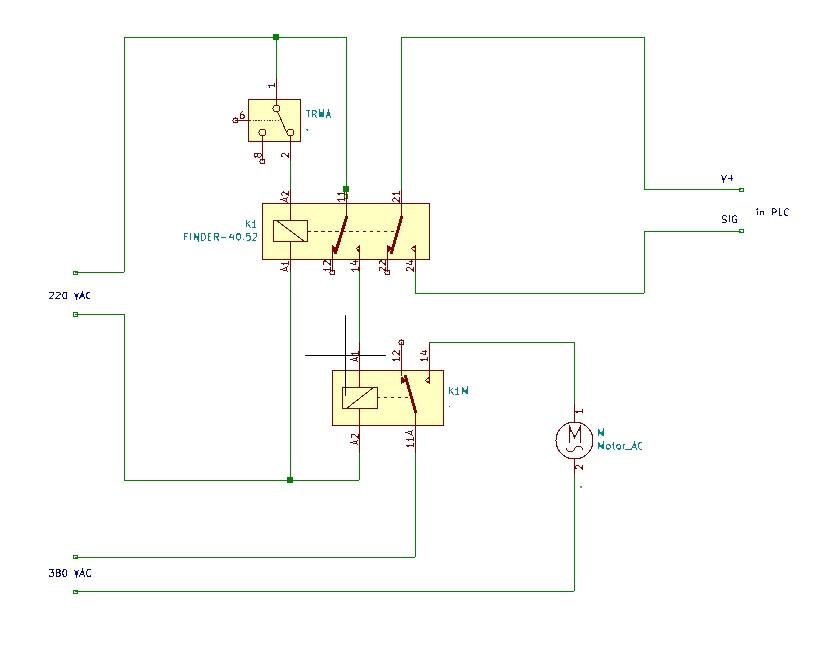

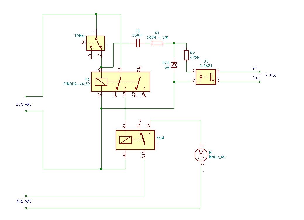

Sostituzione relè con optoisolatore
alessandrogambi
Salve a tutti, vi pongo questo problema.
Su un macchinario, una fila sempre lunga di relè hanno una duplice funzione : una di potenza, una di segnalazione a PLC.
Il problema che riscontro spesso sono falsi allarmi legati alla trasmissione della segnalazione al PLC tramite contatto del relè interessato causa ossidazione e bassissimo amperaggio del segnale.
Vorrei sostituire la parte segnalazione con optoisolatori.
Allego screenshot dello schema originale e della modifica che ho pensato.
Altro problema : dal PLC mi arrivano solo 2 fili (tensione positiva, ingresso segnale) e non la massa.
Scusa, usa direttamente un relè statico slim con "bobina" a 230V, tipo gli Omron G3RV, e ti risparmi lavoro...
57 minuti fa, Ctec ha scritto:
usa direttamente un relè statico slim con "bobina" a 230V,
🤞Concordo!
alessandrogambi
belli, piccoli.... Ma costosi. 50€ l'uno.
Grazie comunque della dritta.
Se cerchi bene li trovi anche a meno.
Però fai un lavoro pulito perchè li monti direttamente in morsettiera come fossero morsetti.
Visto che vai ad interfacciare un PLC si presume che sia un apparato industriale. Pensi che valga la pena, per pochi euro in meno, montare un accrocco senza alcuna certificazione e di dubbia affidabilit?
3 minuti fa, Livio Orsini ha scritto:
Visto che vai ad interfacciare un PLC si presume che sia un apparato industriale. Pensi che valga la pena, per pochi euro in meno, montare un accrocco senza alcuna certificazione e di dubbia affidabilit
Proprio per questo ho dato quel suggerimento.
alessandrogambi
😁 ma vuoi mettere il brivido di progettare qualcosa?
Avete ragione comunque..... Proverò a vedere cosa dice il cliente.
2 ore fa, alessandrogambi ha scritto:
ma vuoi mettere il brivido di progettare qualcosa?
sono d'accordo
44 minuti fa, DavidOne71 ha scritto:
ma vuoi mettere il brivido di progettare qualcosa?
Anche io, in generale. Ma per uso in macchinari, non si può lesinare su normative e sicurezza.
10 ore fa, Ctec ha scritto:
Ma per uso in macchinari, non si può lesinare su normative e sicurezza.
Senza contare che i dispositivi usati dovrebbero avere una certificazione.
Poi c'è il problema della affidabilità. Un'azienda che produce migliaia di componenti riesce ad avere un'affidabilità certificata da prove, scelta di materiali, storia, che difficilmente si può raggiungere con un dispositivo prodotto in poche unità, progettato e costruito senza avere a disposizione le risorse di strumentazione di una grande azienda.
