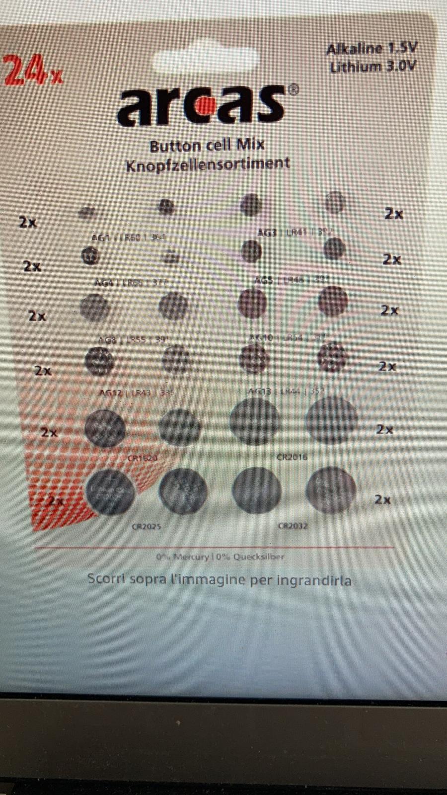

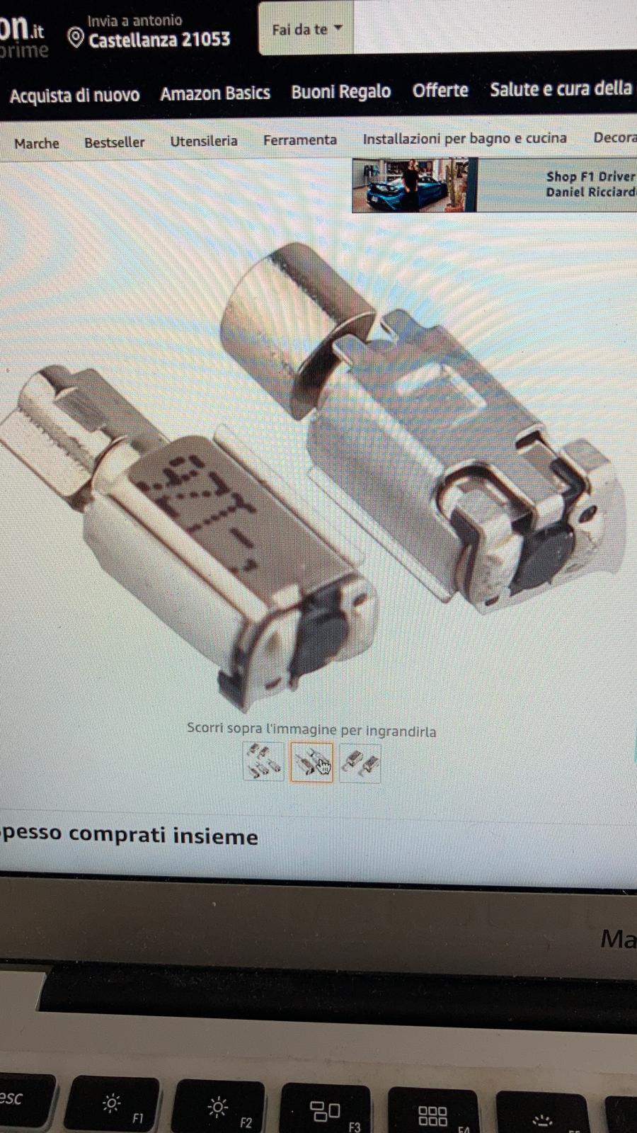

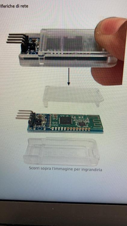

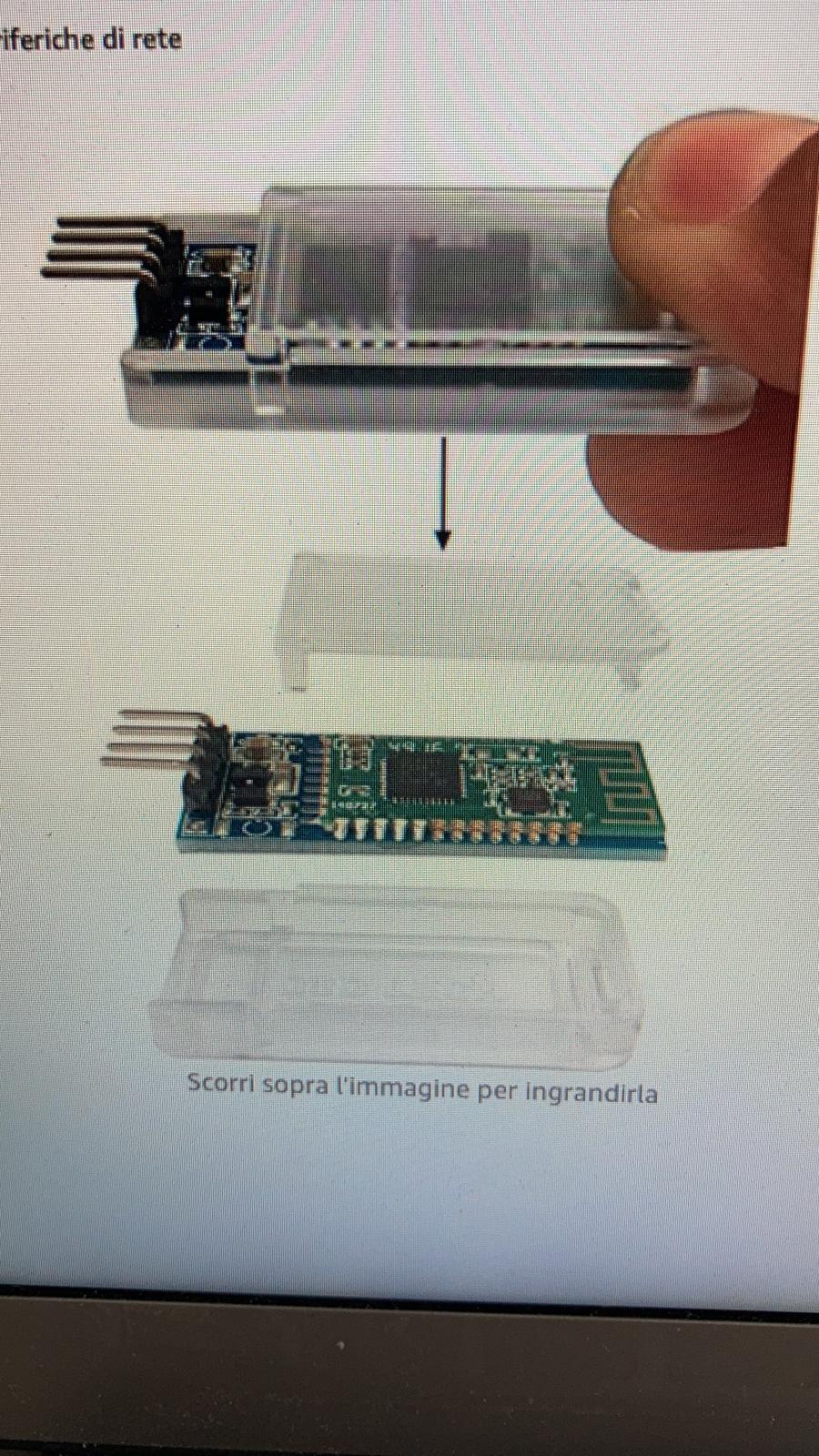

Aiuto configurazione modulo Bluetooth, accessorio e batteria
Buongiorno a tutti, inizio col dire che sono nuovo e assolutamente inesperto. Scrivo perchè sto progettando una specie di arduino e cercando sul web non ho trovato grosso aiuto e confido che qui sicuramente qualcuno ne sappia qualcosa in più.
In pratica vorrei sapere se è possibile (e ovviamente come è possibile) interfacciare un modulo bluetooth con un accessorio per la vibrazione (quello nella foto è quello di un Iphone) e una batteria sostituibile.
Dalle mie ricerche ho capito che il modulo può passare da master a slave, quindi per esempio un telefono potrebbe attivare il modulo bluetooth che attiva la vibrazione, tutto attaccato alla batteria: ma vorrei sapere come "matchare" queste 3 componenti..
Oppure, anche a che tipo di figura posso rivolgermi per farlo fare! 🤣
sperando di essere stato sufficientemente chiaro, vi ringrazio anticipatamente!
WhatsApp Image 2021-07-14 at 11.15.29.jpeg
WhatsApp Image 2021-07-14 at 11.15.30.jpeg
WhatsApp Image 2021-07-14 at 11.17.01.jpeg
