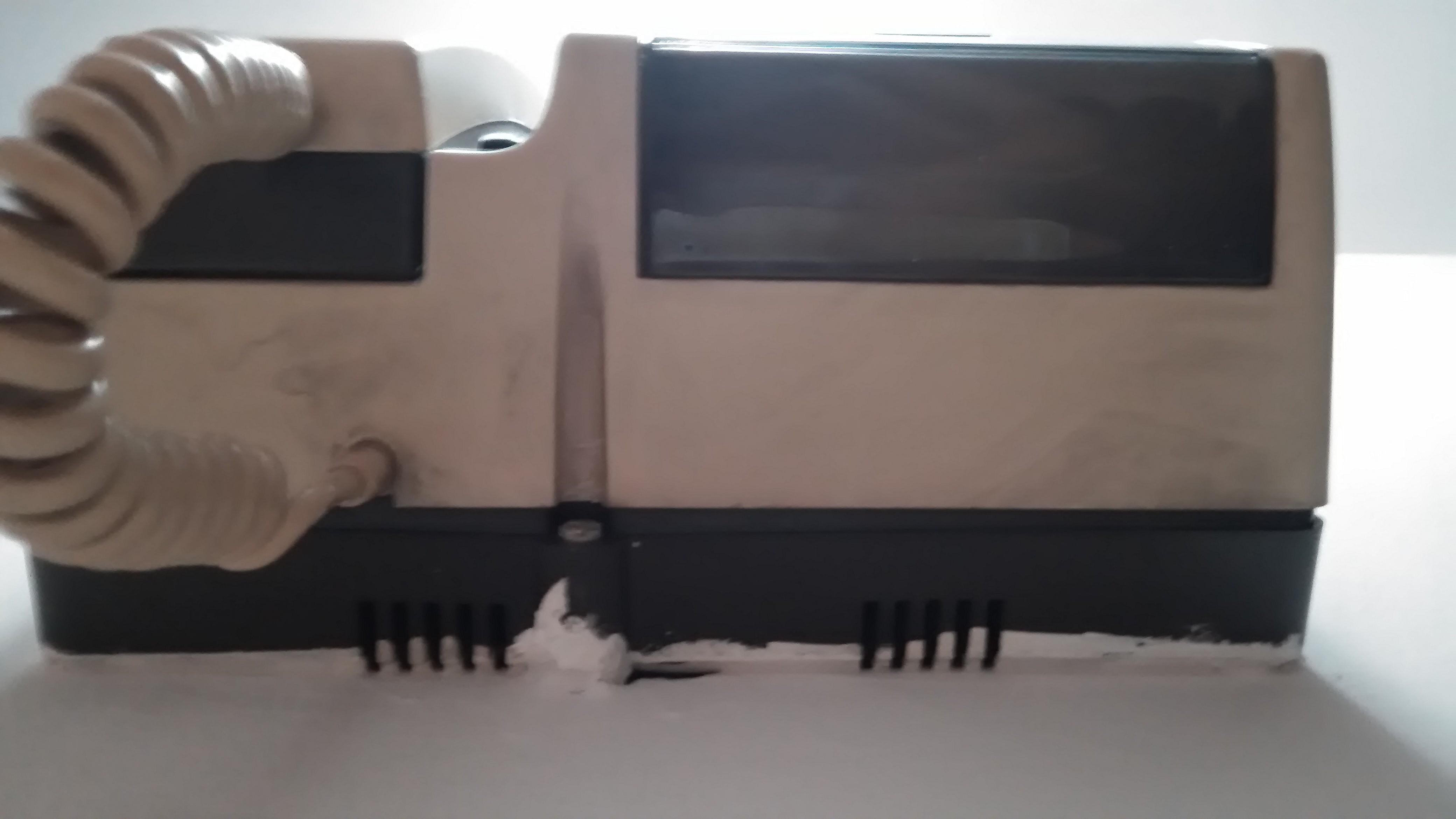

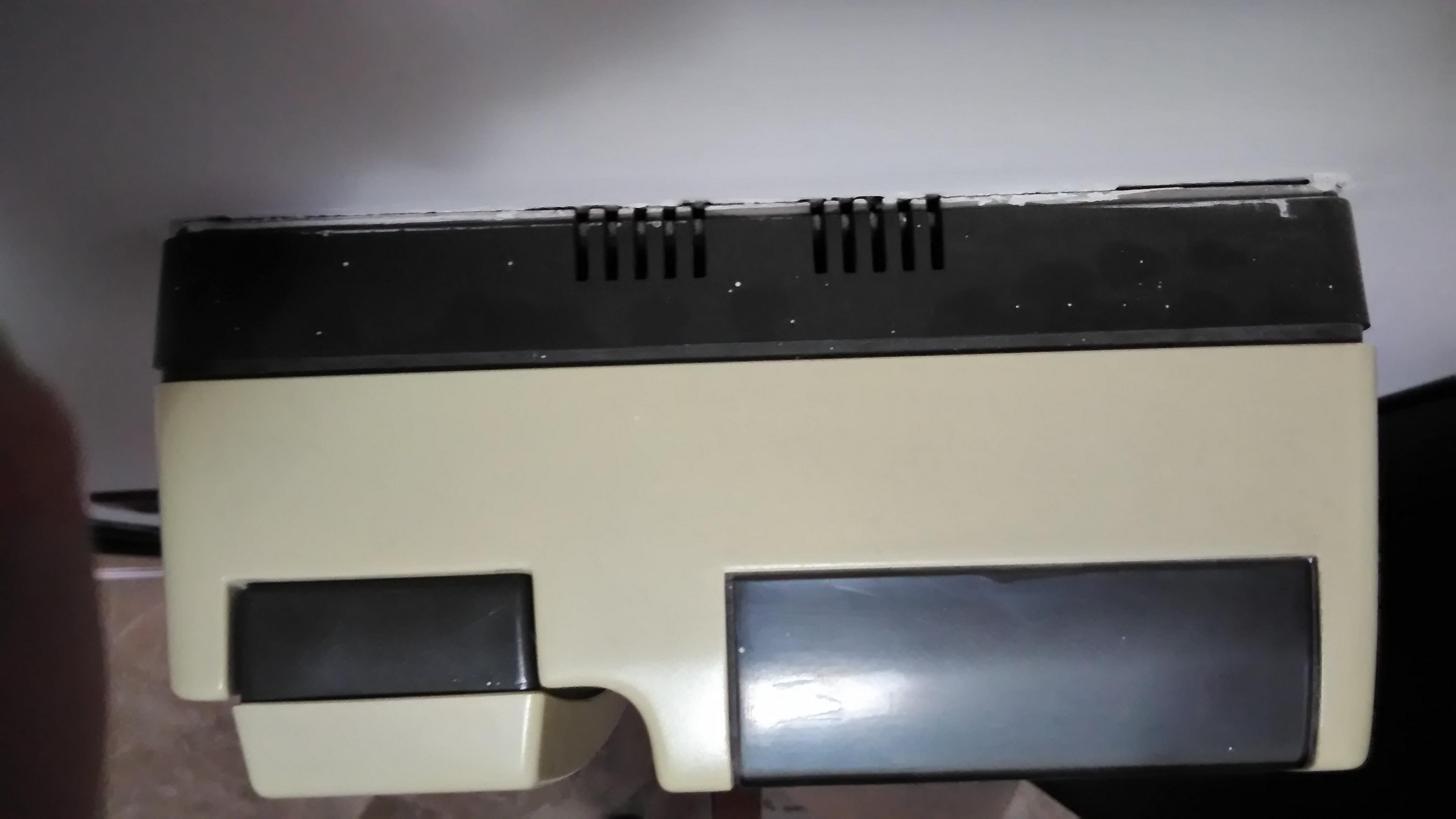

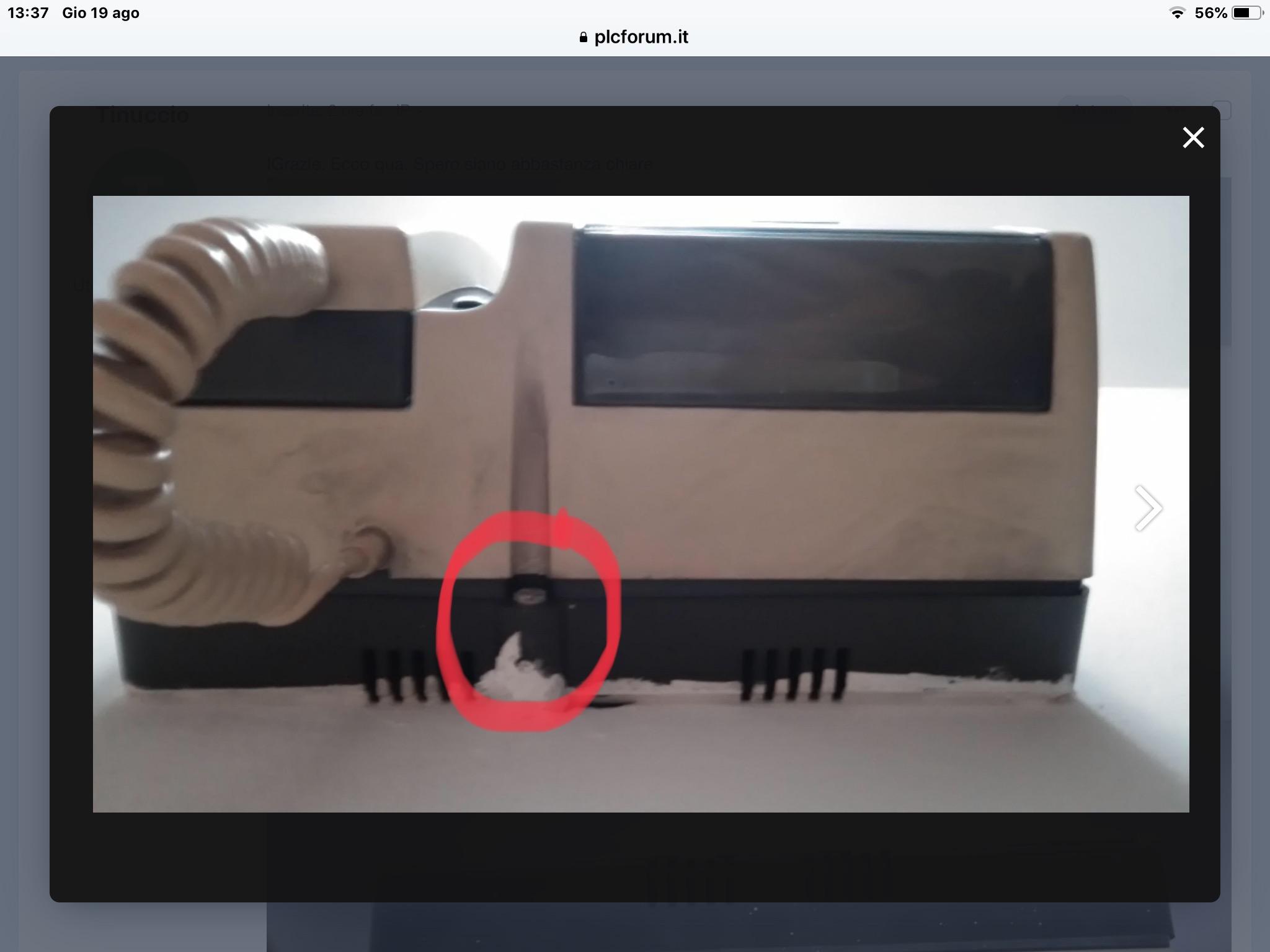

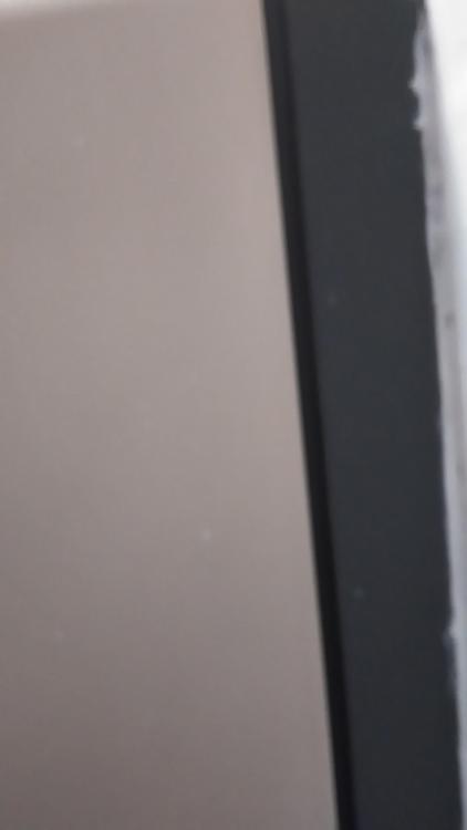

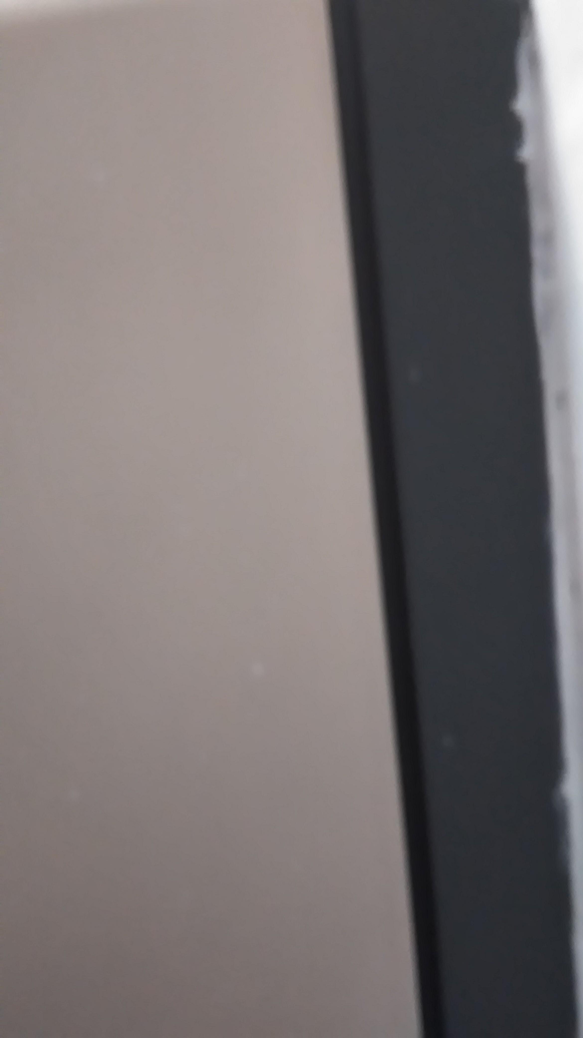

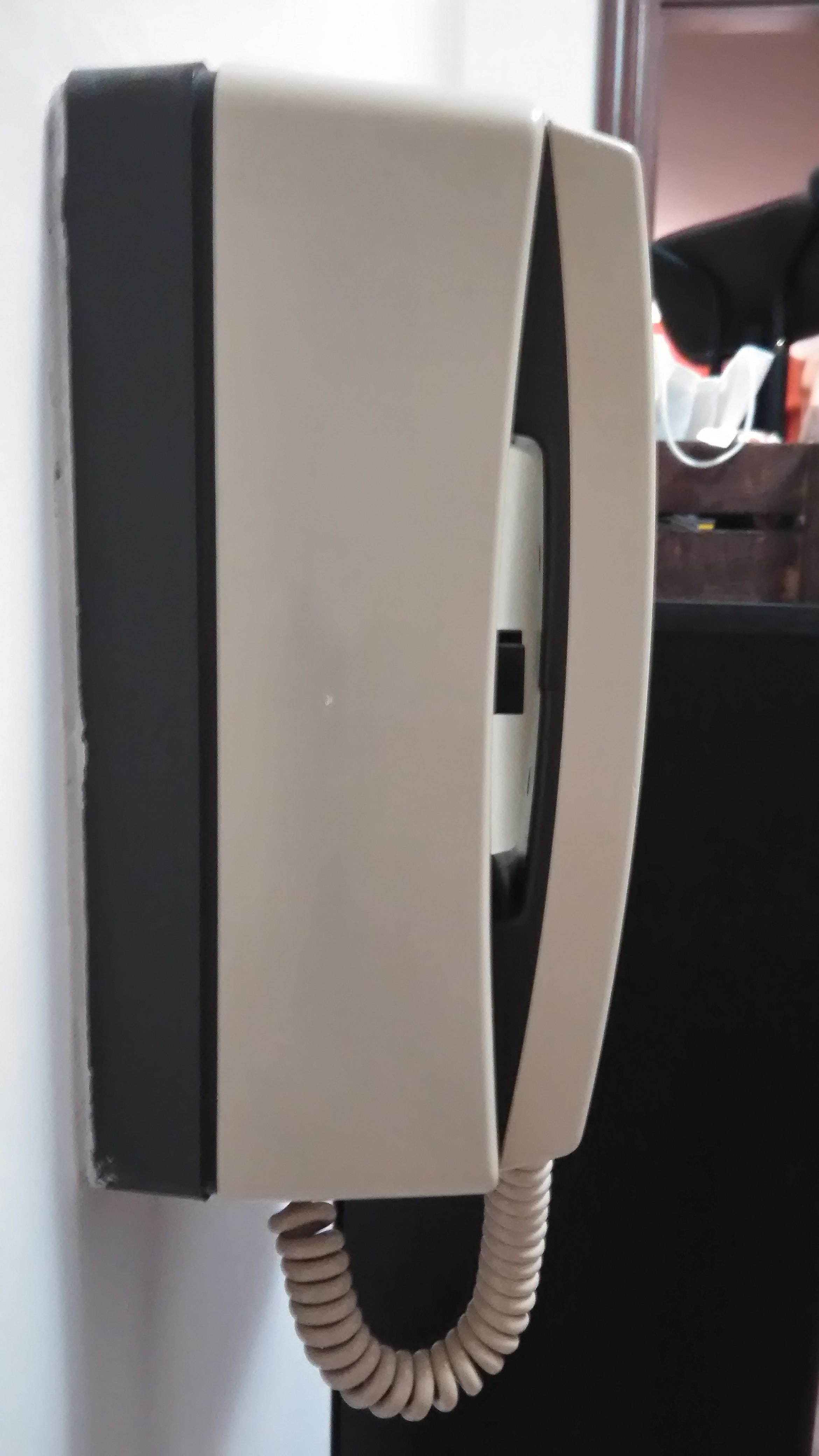

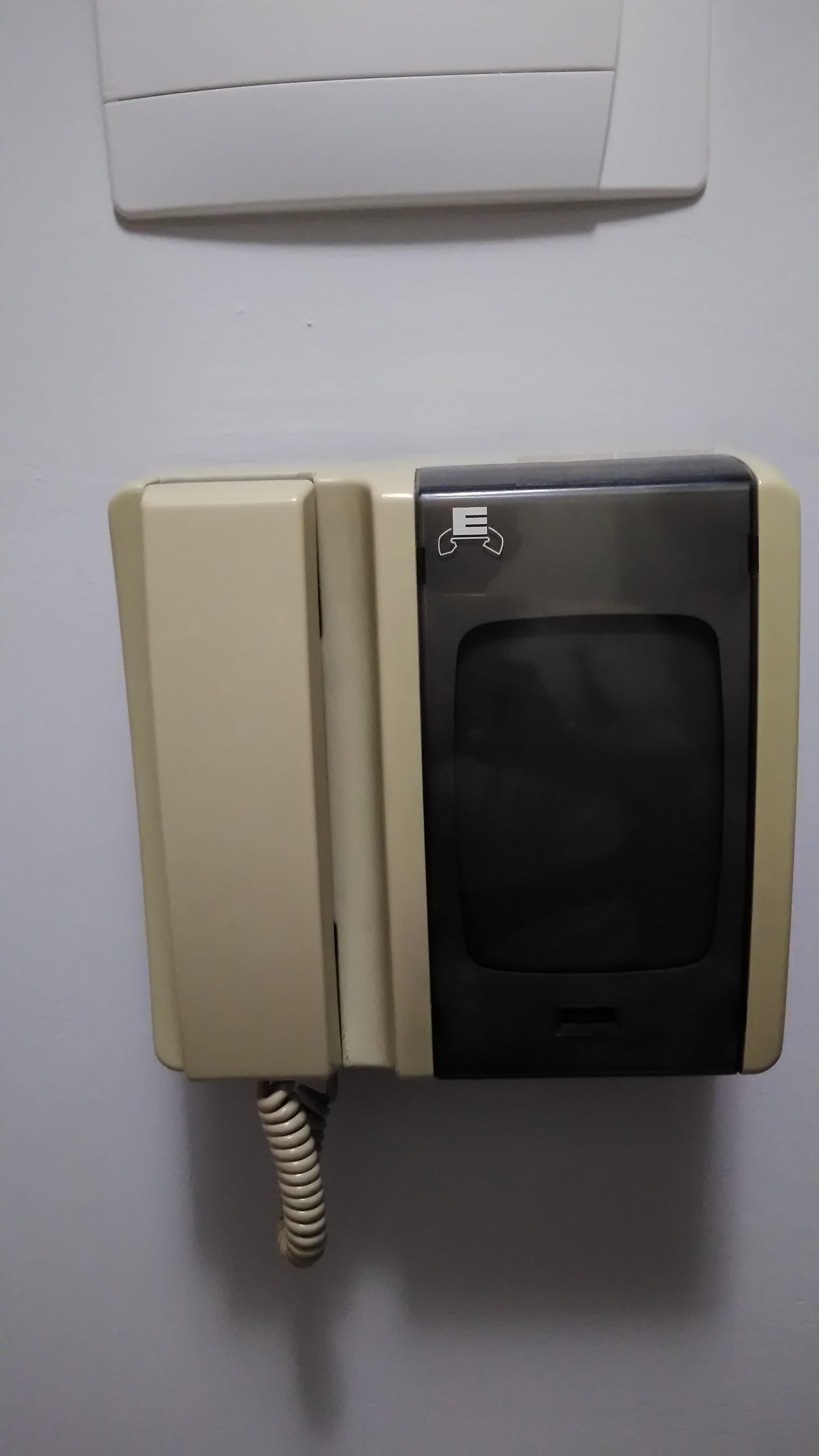

Tinuccio Inserito: 17 agosto 2021 Segnala Inserito: 17 agosto 2021 Buongiorno. Ho necessità di aprire un vecchio citofono urmet vedette, per sistemare la molla che attiva la comunicazione quando si solleva la cornetta. Non vedo viti e punti dove fare leva. Sapete darmi qualche indicazione? . Grazie
Roberto Garoscio Inserita: 17 agosto 2021 Segnala Inserita: 17 agosto 2021 Sotto o a lato cornetta trovi una fessura dove con un cacciavite a taglio estrai di pochi millimetri una levetta
Tinuccio Inserita: 18 agosto 2021 Autore Segnala Inserita: 18 agosto 2021 Grazie della risposta ma, purtroppo, non vi è alcuna fessura lungo tutto il contorno. Peccato, perché il videocitofono funziona perfettamente, tranne che per la molla che, una volta sollevata la cornetta, attiva la conversazione. Per poter comunicare devo sollevare a mano la linguetta posta sotto la cornetta. Non posso forzare la cornice perché la plastica, ormai vecchia, si romperebbe. Grazie cominque.
Roberto Garoscio Inserita: 18 agosto 2021 Segnala Inserita: 18 agosto 2021 Metti delle foto dei 4 lati del monitor dove si veda la parte che appoggia sul muro
Tinuccio Inserita: 19 agosto 2021 Autore Segnala Inserita: 19 agosto 2021 IGrazie. Ecco qua. Spero siano abbastanza chiare
Roberto Garoscio Inserita: 19 agosto 2021 Segnala Inserita: 19 agosto 2021 Questo modello non ho mai avuto un occasione d vederlo ma penso che questa vite nel cerchio ⭕️ sia da svitare.
