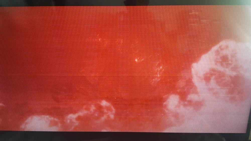

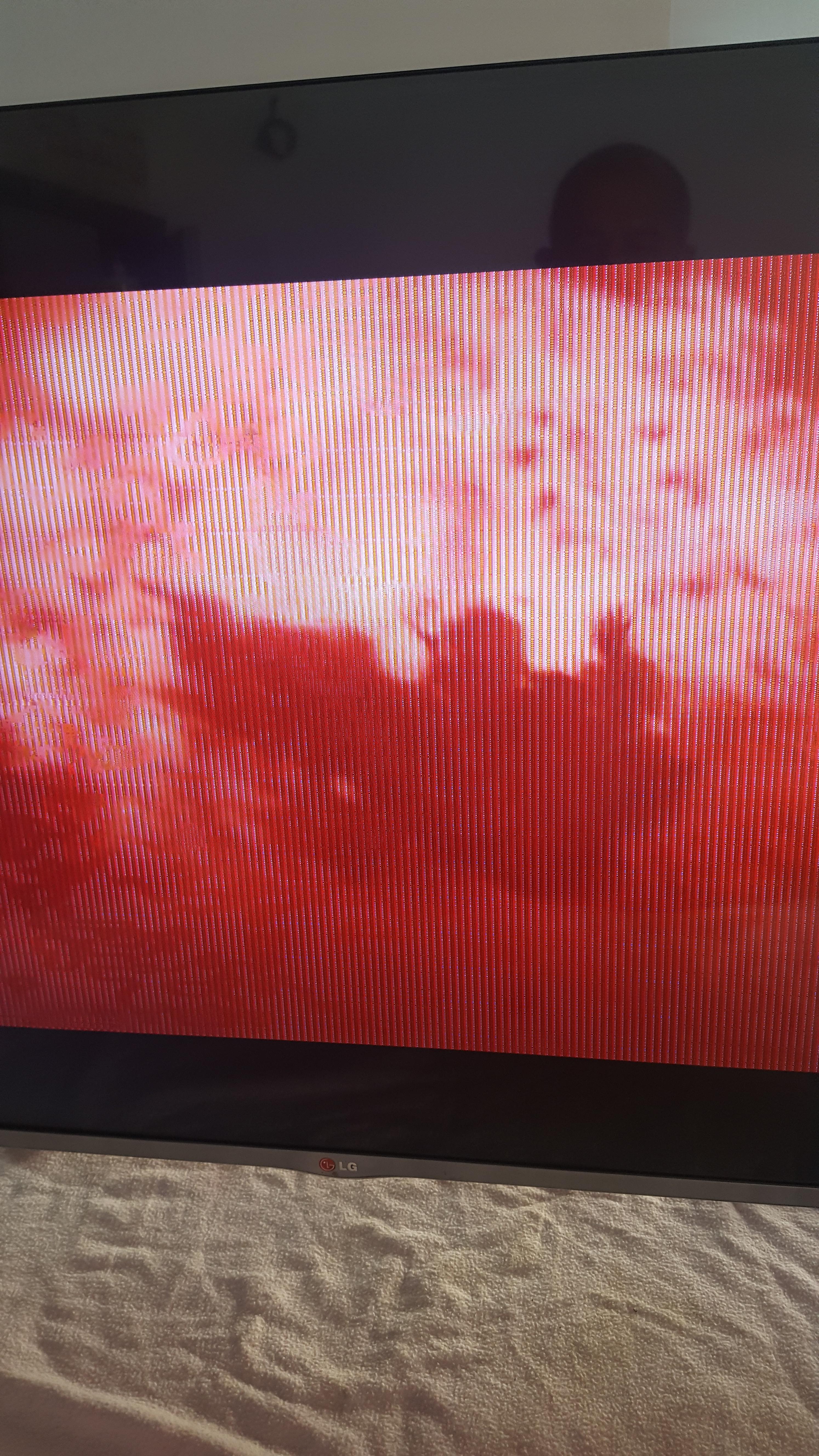

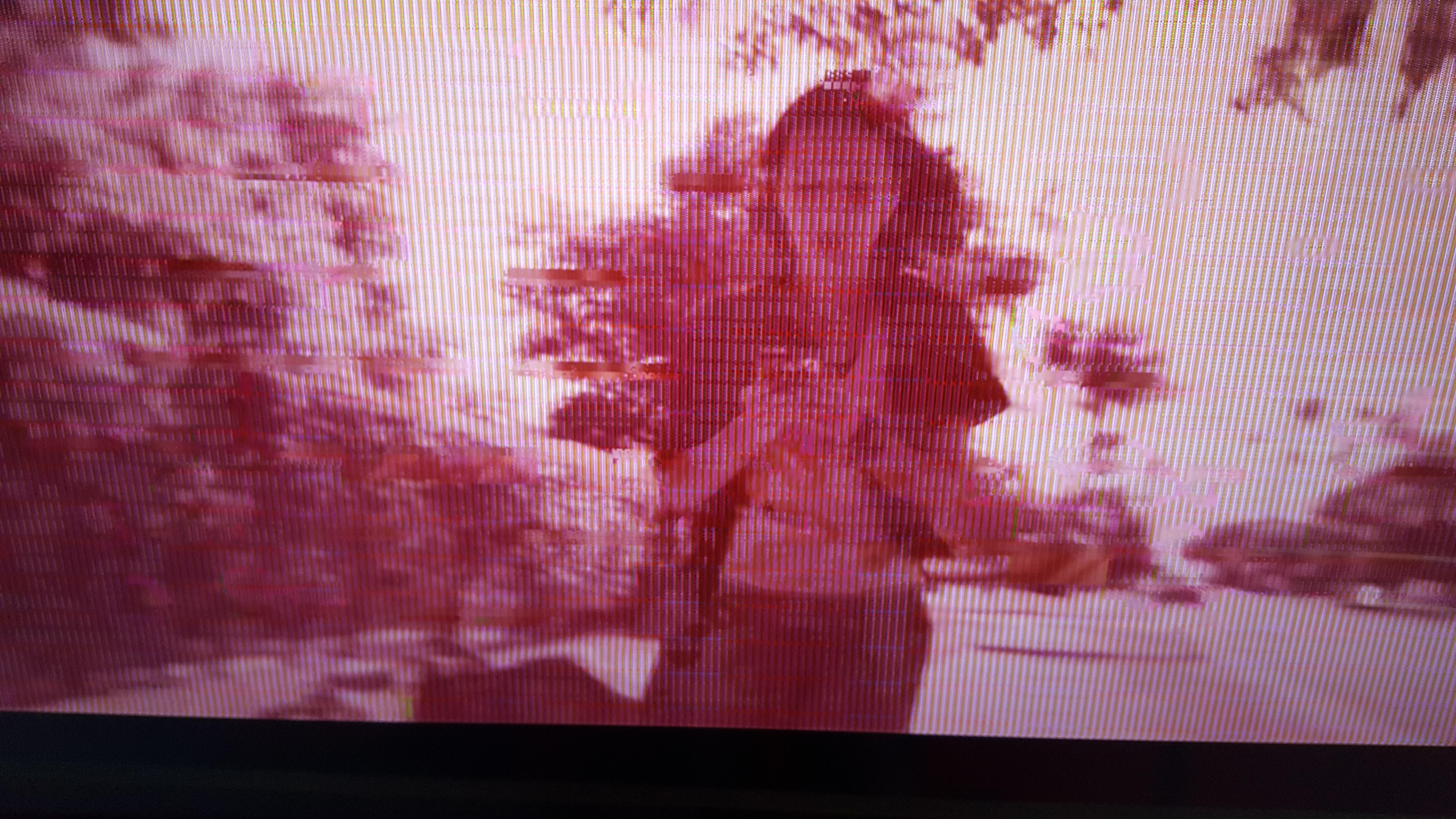

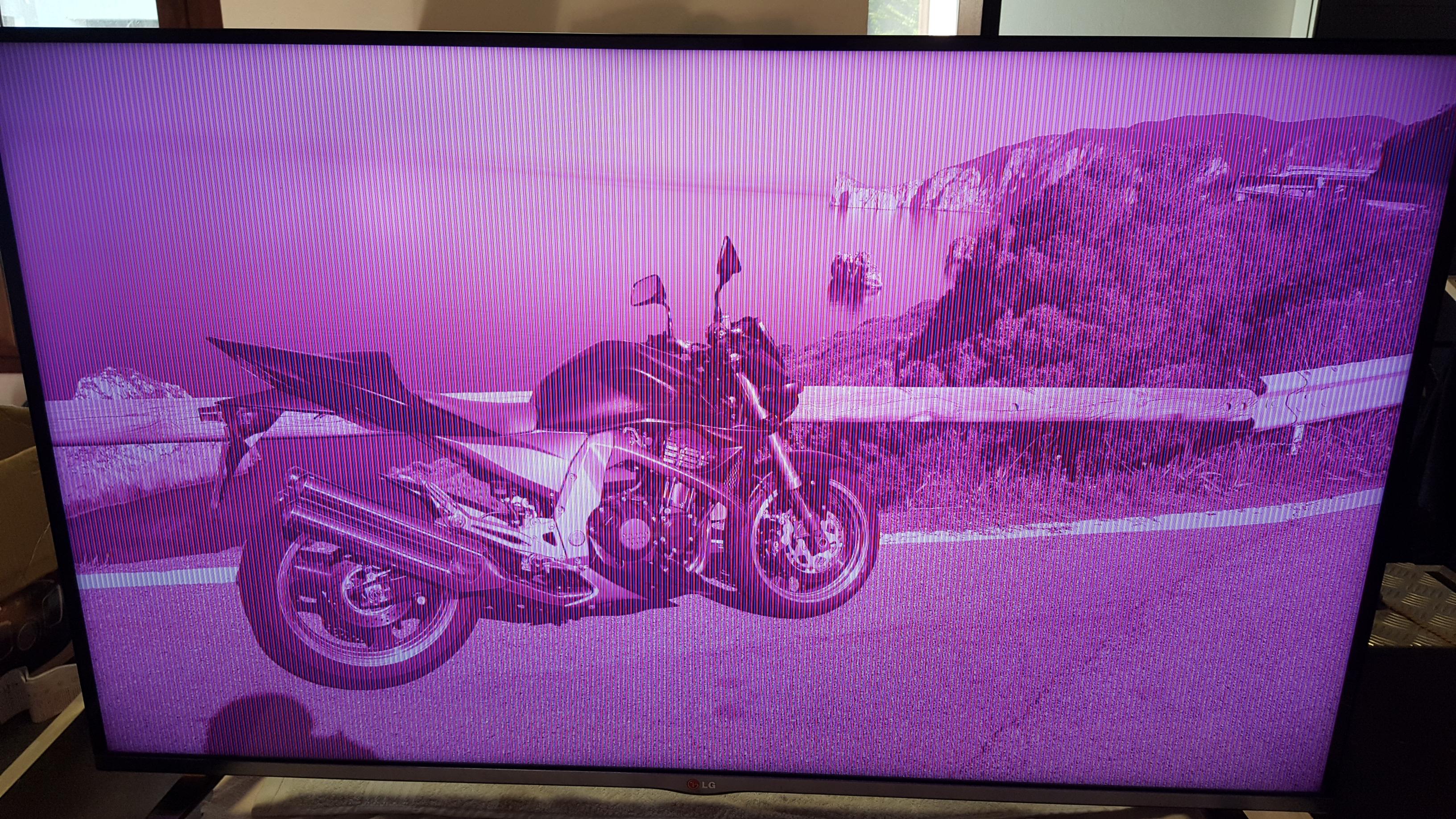

pit_121 Inserito: 17 agosto 2021 Segnala Inserito: 17 agosto 2021 Salve, possiedo un tv tv lg 47lb671v-zb da 5 anni, Recentemente dopo uno sbalzo di tensione il mio tv a smesso di vedersi come dovrebbe: ( l'intero monitor e pieno di strisce verticale e l'immagine e tendenzialmente di colore rosso). Sapete quale potrebbe essere il problema?? Vi ringrazio anticipatamente e saluto.
Riccardo Ottaviucci Inserita: 17 agosto 2021 Segnala Inserita: 17 agosto 2021 t-con 20%, pannello lcd 50%, cavo lvds 30%
3kek1 Inserita: 18 agosto 2021 Segnala Inserita: 18 agosto 2021 Lo schermo lcd è difettato in piu parti, la retroilluminazione ha i led con i fosfori bruciati e la matrice lcd ha qualche driver di colonna con le uscite guaste, questa è la mia previsione, ti pregherei di fare diverse foto sia di insieme dello schermo con inmmagine che di dettaglio ravvicinato delle righe, sono curioso di verificare una mia teoria...
pit_121 Inserita: 20 agosto 2021 Autore Segnala Inserita: 20 agosto 2021 Il 18/8/2021 alle 08:02 , Badciaps ha scritto: Lo schermo lcd è difettato in piu parti, la retroilluminazione ha i led con i fosfori bruciati e la matrice lcd ha qualche driver di colonna con le uscite guaste, questa è la mia previsione, ti pregherei di fare diverse foto sia di insieme dello schermo con inmmagine che di dettaglio ravvicinato delle righe, sono curioso di verificare una mia teoria...
3kek1 Inserita: 20 agosto 2021 Segnala Inserita: 20 agosto 2021 (modificato) Non si capisce cosa dovrebbe visualizzare, metti foto con immagini riconoscibili, però è un guasto che ho già visto, non c'entra la retroilluminazione, l ' immagine deve essere a pieno schermo, ho l'impressione che una piccola striscia di video sia corretta. Trattasi di tv 3D? Modificato: 20 agosto 2021 da Badciaps
pit_121 Inserita: 20 agosto 2021 Autore Segnala Inserita: 20 agosto 2021 1 ora fa, Badciaps ha scritto: Non si capisce cosa dovrebbe visualizzare, metti foto con immagini riconoscibili, però è un guasto che ho già visto, non c'entra la retroilluminazione, l ' immagine deve essere a pieno schermo, ho l'impressione che una piccola striscia di video sia corretta. Trattasi di tv 3D? SI E UN 3D ESCLUDEREI UN GUASTO AL PANELLO LCD, IN QUANTO IL MENU E PERFETTAMENTE VISIBILE.
3kek1 Inserita: 20 agosto 2021 Segnala Inserita: 20 agosto 2021 Mi sembri un tantinello impacciato a fare foto, avevo.detto foto di tutto lo schermo e immagine a pieno schermo non con bande nere, se no non mi aiuti afatto a farti.diagnosi, non è che mi piace perdere tutto questo tempo, c'avrei anche da fare ma ho troppo caldo... :-((
pit_121 Inserita: 20 agosto 2021 Autore Segnala Inserita: 20 agosto 2021 (modificato) 2 ore fa, Badciaps ha scritto: Non si capisce cosa dovrebbe visualizzare, metti foto con immagini riconoscibili, però è un guasto che ho già visto, non c'entra la retroilluminazione, l ' immagine deve essere a pieno schermo, ho l'impressione che una piccola striscia di video sia corretta. Trattasi di tv 3D? SCUSA ... QUELLO CHE NOTO E CHE IL MENU CON LE ANTEPRIME E PERFETTAMENTE VISIBILE, E SOLO DOPO AVVERLE APERTE CHE L'IMMAGINE NON E PERFETTA. Modificato: 20 agosto 2021 da pit_121
pit_121 Inserita: 20 agosto 2021 Autore Segnala Inserita: 20 agosto 2021 2 minuti fa, pit_121 ha scritto: SCUSA ... QUELLO CHE NOTO E CHE IL MENU CON LE ANTEPRIME E PERFETTAMENTE VISIBILE, E SOLO DOPO AVVERLE APERTE CHE L'IMMAGINE NON E PERFETTA. 2 ore fa, Badciaps ha scritto: Non si capisce cosa dovrebbe visualizzare, metti foto con immagini riconoscibili, però è un guasto che ho già visto, non c'entra la retroilluminazione, l ' immagine deve essere a pieno schermo, ho l'impressione che una piccola striscia di video sia corretta. Trattasi di tv 3D? SCUSA ... QUELLO CHE NOTO E CHE IL MENU CON LE ANTEPRIME E PERFETTAMENTE VISIBILE, E SOLO DOPO AVVERLE APERTE CHE L'IMMAGINE NON E PERFETTA.
pit_121 Inserita: 20 agosto 2021 Autore Segnala Inserita: 20 agosto 2021 40 minuti fa, Badciaps ha scritto: Mi sembri un tantinello impacciato a fare foto, avevo.detto foto di tutto lo schermo e immagine a pieno schermo non con bande nere, se no non mi aiuti afatto a farti.diagnosi, non è che mi piace perdere tutto questo tempo, c'avrei anche da fare ma ho troppo caldo... :-((
Fulvio Persano Inserita: 20 agosto 2021 Segnala Inserita: 20 agosto 2021 Ciao pit_121. Ti invito a non scrivere usando il maiuscolo. Oltre ad essere vietato dal regolamento, in Internet equivale ad urlare.
3kek1 Inserita: 20 agosto 2021 Segnala Inserita: 20 agosto 2021 Capisco che non c'entra niente con lo sbalzo, ma questi sintomi lasciano pensare più al processore dissaldato, forse lo sbalzo non c'entra.
pit_121 Inserita: 23 agosto 2021 Autore Segnala Inserita: 23 agosto 2021 Il 20/8/2021 alle 21:03 , Fulvio Persano ha scritto: Ciao pit_121. Ti invito a non scrivere usando il maiuscolo. Oltre ad essere vietato dal regolamento, in Internet equivale ad urlare. Chiedo scusa non sapevo. Il 17/8/2021 alle 23:27 , Riccardo Ottaviucci ha scritto: t-con 20%, pannello lcd 50%, cavo lvds 30% grazie
pit_121 Inserita: 23 agosto 2021 Autore Segnala Inserita: 23 agosto 2021 Il 20/8/2021 alle 22:57 , Badciaps ha scritto: Capisco che non c'entra niente con lo sbalzo, ma questi sintomi lasciano pensare più al processore dissaldato, forse lo sbalzo non c'entra. lo penso anche io ..... in effetti appena lo accendi il processore scalda notevolmente.
pit_121 Inserita: 23 agosto 2021 Autore Segnala Inserita: 23 agosto 2021 14 minuti fa, pit_121 ha scritto: lo penso anche io ..... in effetti appena lo accendi il processore scalda notevolmente. Dovro sostituire tutta la scheda??
3kek1 Inserita: 23 agosto 2021 Segnala Inserita: 23 agosto 2021 (modificato) Tieni anche presente che è un classicissimo difetto di tutti o quasi tutti i modelli a led della LG, già questo secondo me ti basta.. purtroppo le soluzioni sono poche, trovare una scheda che non è facile trovare per gli LG visto che molti fanno quella fine e che non sai quanto ti durerà, o farla pervenire anche per posta a un centro che fa reballing ovvero risalda, facendoti mettere una pasta termica migliore e una ventolina sulla cpu.. spenderai circa 100-120 compreso il viaggio ritorno ma io la trovo la soluzione migliore, sperando di trovare un centro capace.. chiedi quanti anni è che fanno quel lavoro... Tieni presente che se c'è scarso conratto sui pin di alimentazione questi fanno resistenza e scalda il processore perché si riduce la sezione.. Modificato: 23 agosto 2021 da Badciaps
pit_121 Inserita: 24 agosto 2021 Autore Segnala Inserita: 24 agosto 2021 15 ore fa, Badciaps ha scritto: Tieni anche presente che è un classicissimo difetto di tutti o quasi tutti i modelli a led della LG, già questo secondo me ti basta.. purtroppo le soluzioni sono poche, trovare una scheda che non è facile trovare per gli LG visto che molti fanno quella fine e che non sai quanto ti durerà, o farla pervenire anche per posta a un centro che fa reballing ovvero risalda, facendoti mettere una pasta termica migliore e una ventolina sulla cpu.. spenderai circa 100-120 compreso il viaggio ritorno ma io la trovo la soluzione migliore, sperando di trovare un centro capace.. chiedi quanti anni è che fanno quel lavoro... Tieni presente che se c'è scarso conratto sui pin di alimentazione questi fanno resistenza e scalda il processore perché si riduce la sezione.. Grazie mi sei stato molto utile.....
3kek1 Inserita: 24 agosto 2021 Segnala Inserita: 24 agosto 2021 Per quanto mi riguarda penso dovresti chiedere di controllare se il chip si è incurvato, se si sarebbe penso da cambiare...
