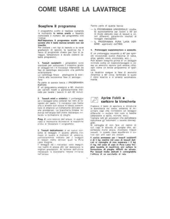

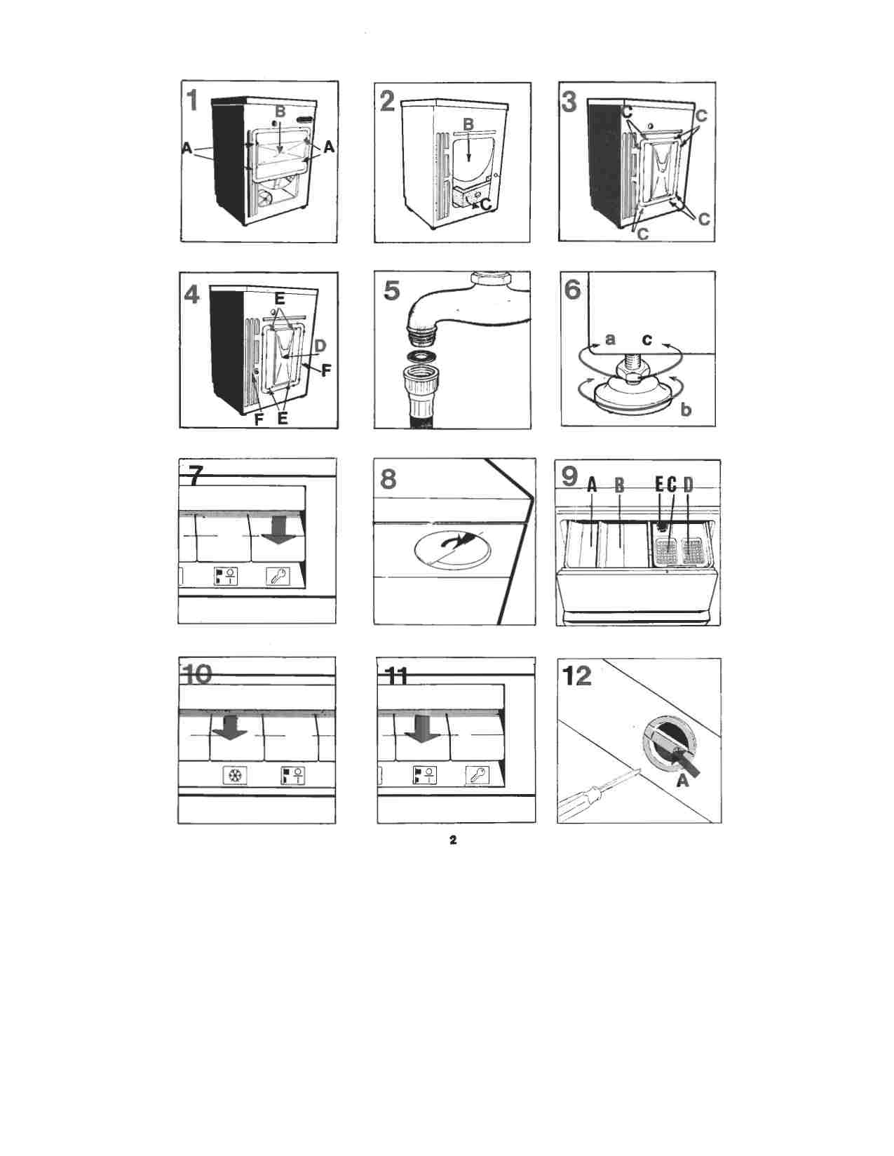

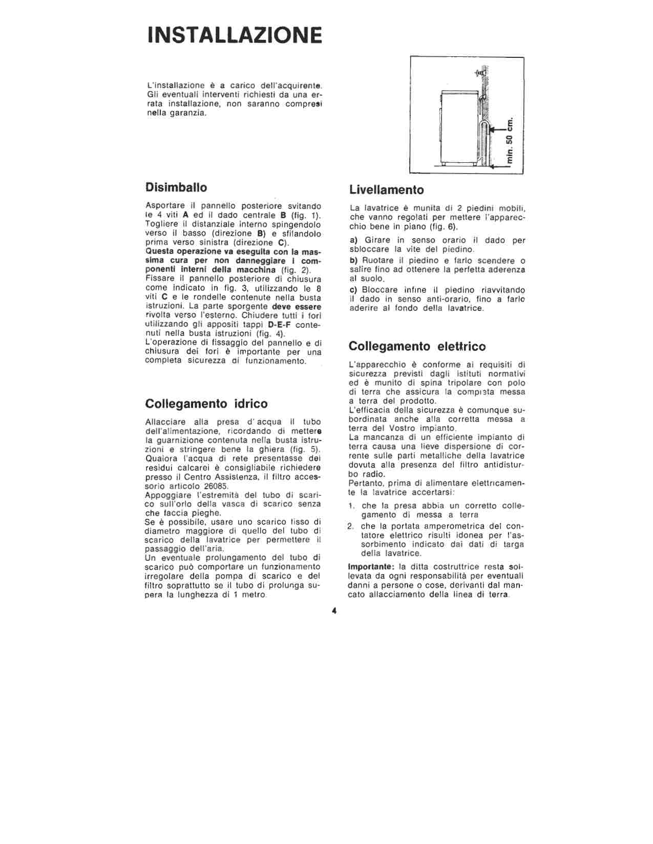

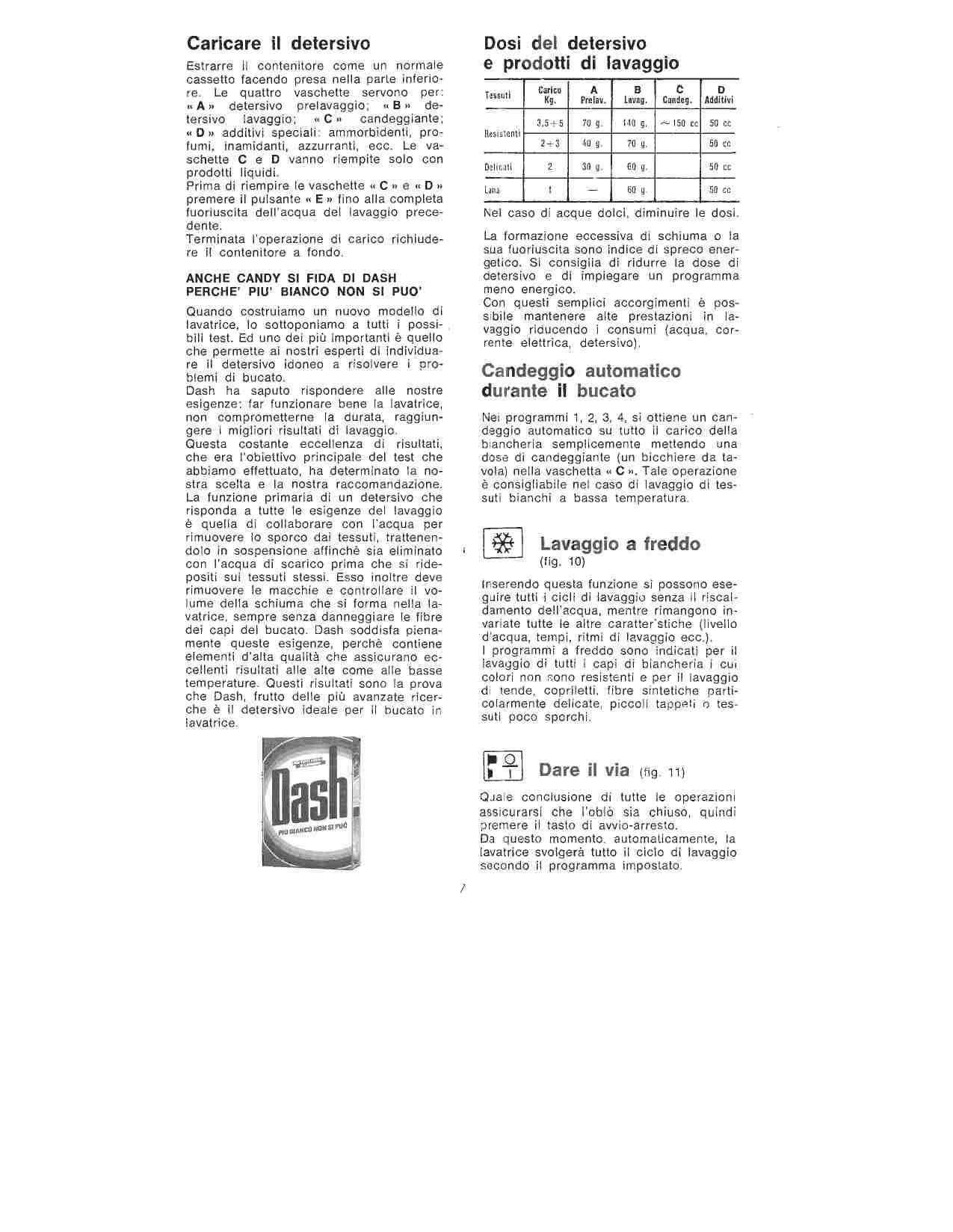

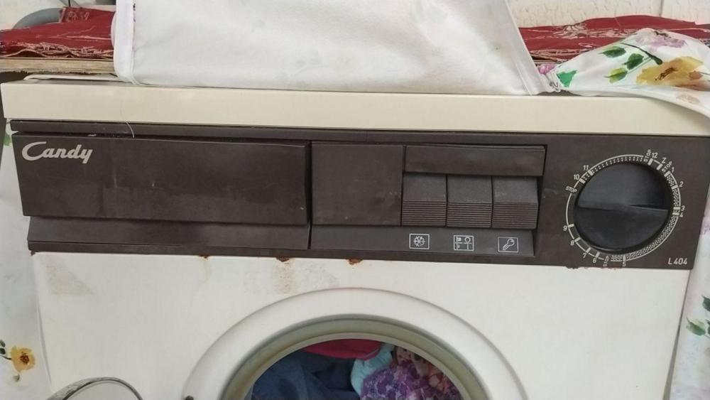

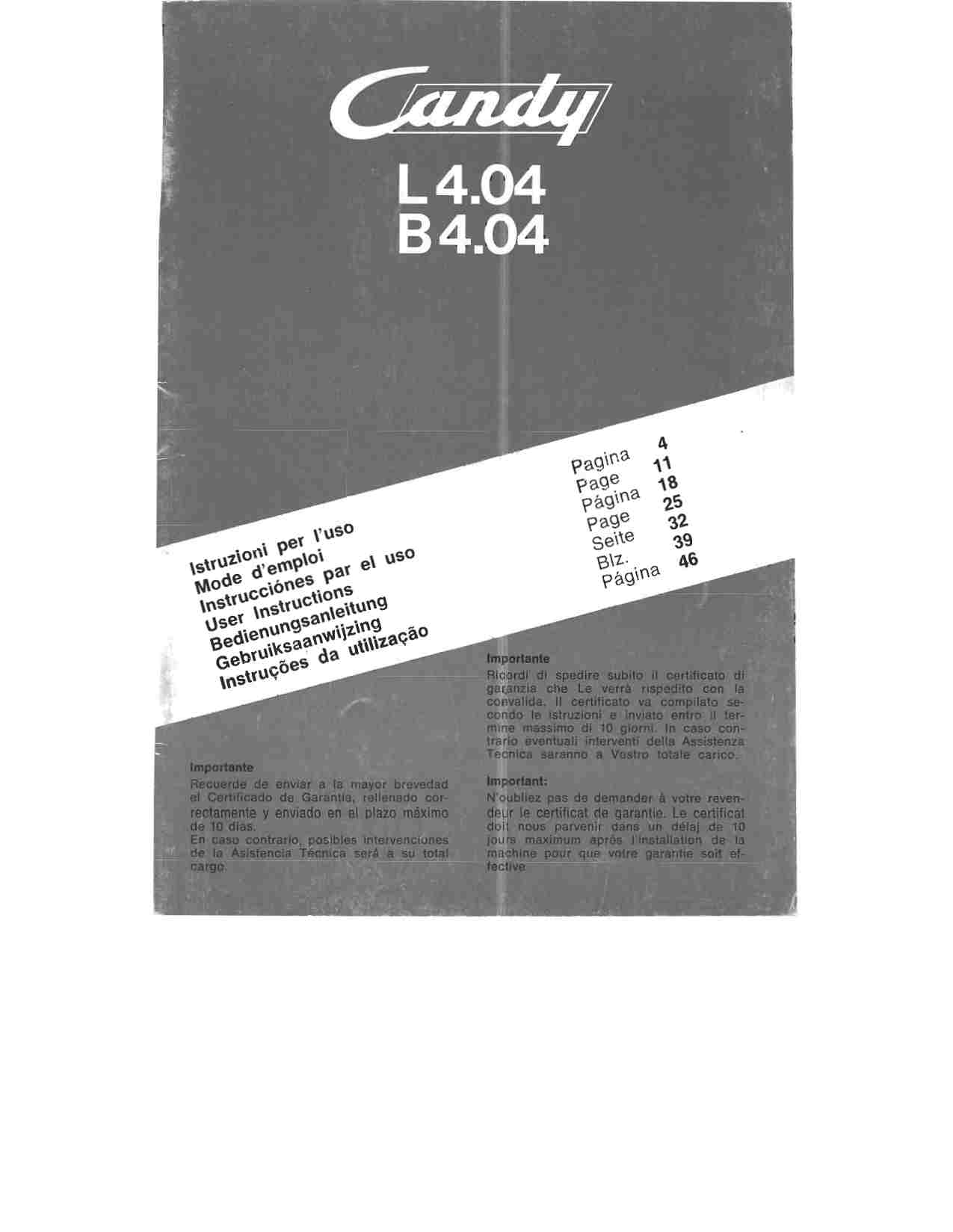

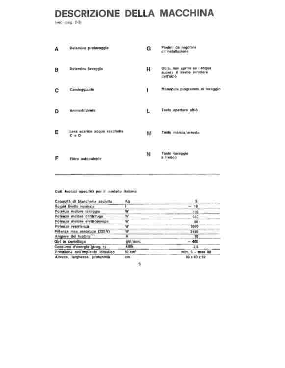

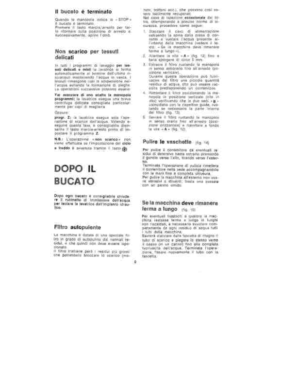

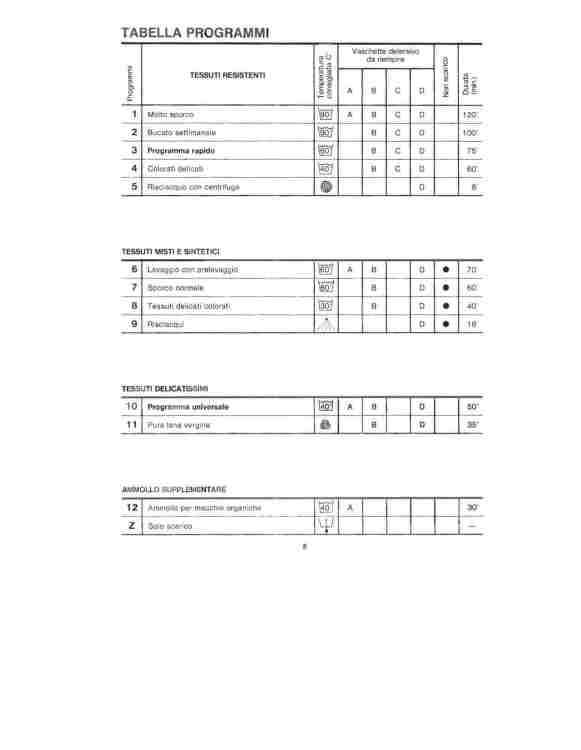

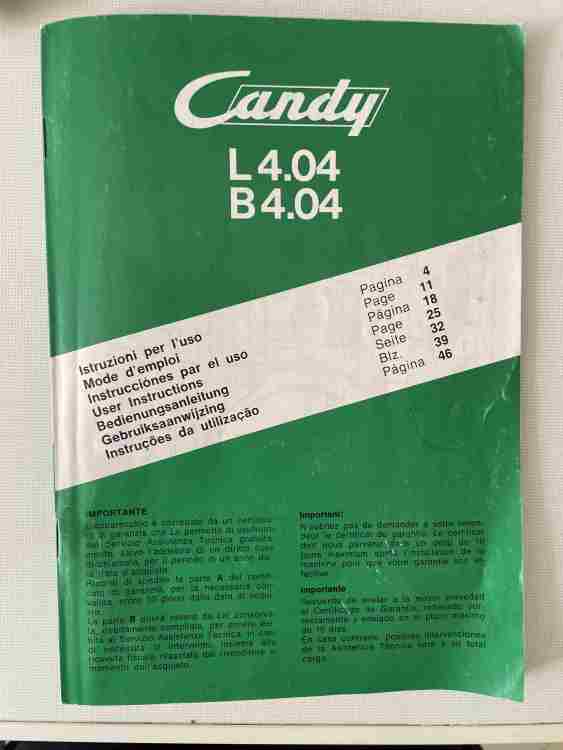

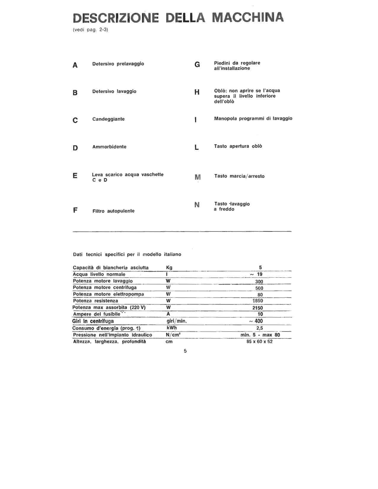

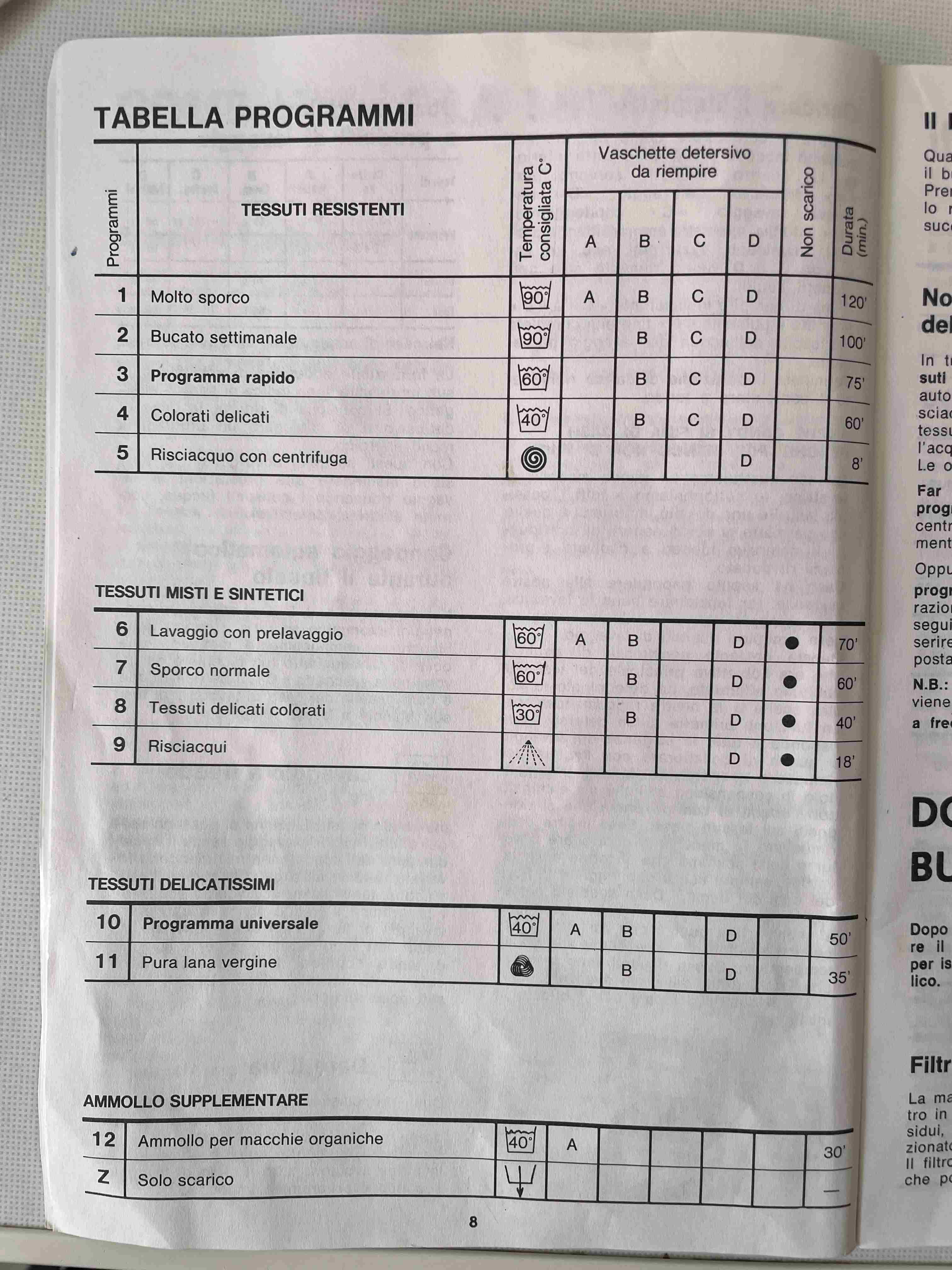

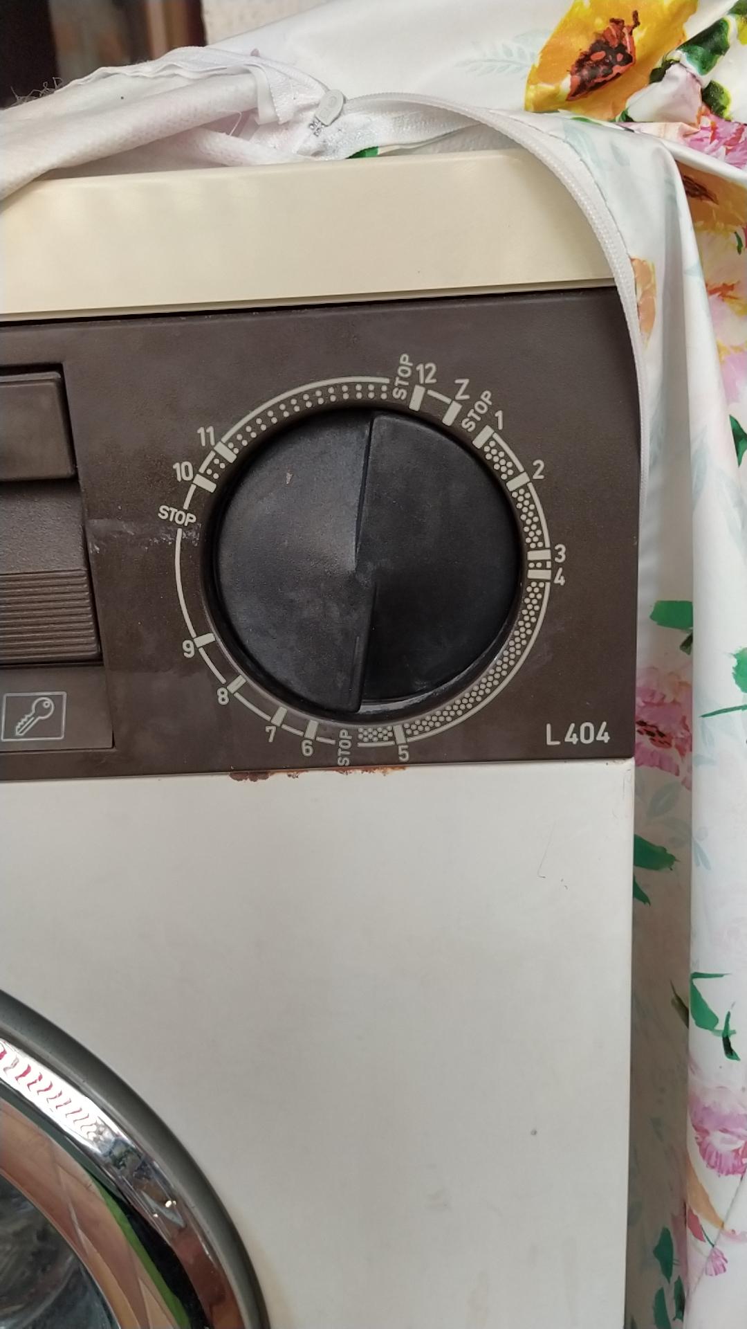

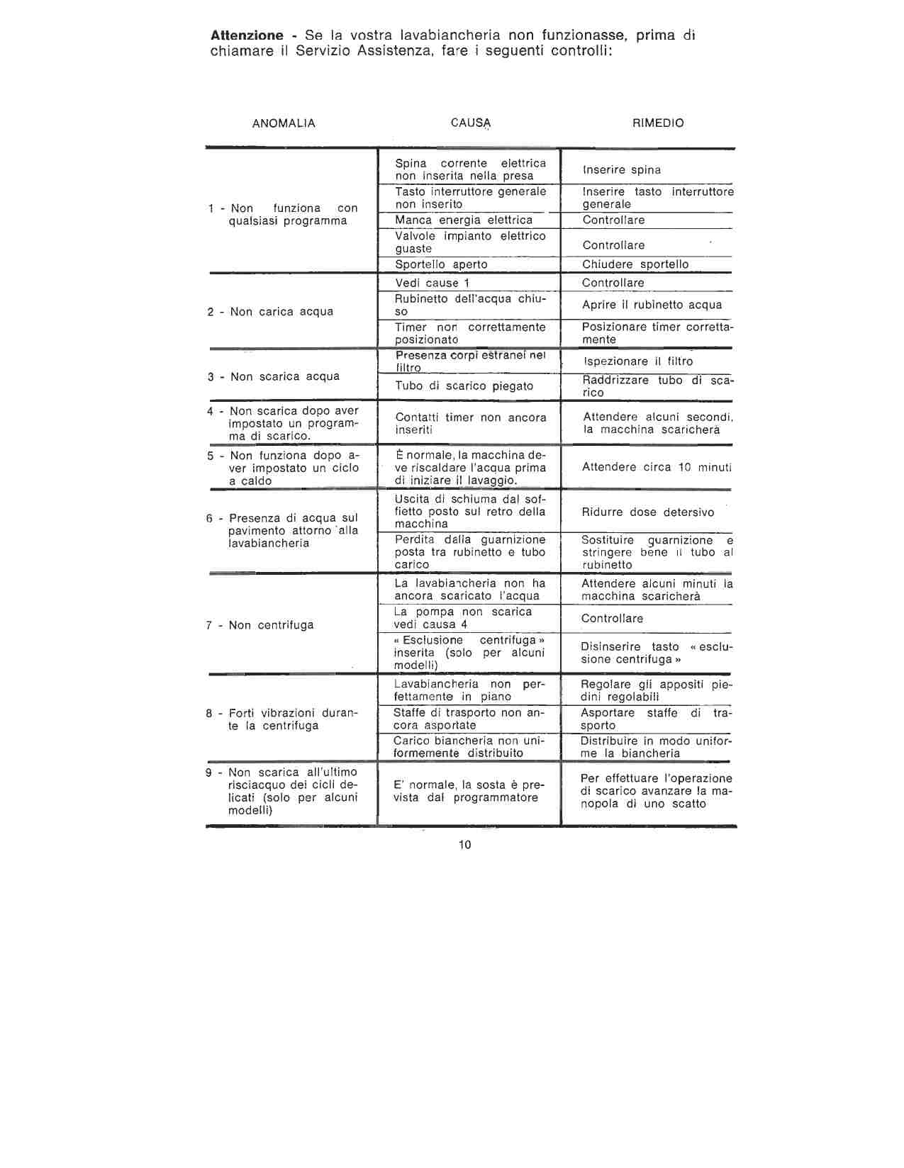

wollybv Inserito: 17 agosto 2021 Segnala Share Inserito: 17 agosto 2021 Buongiorno Ho perso il manuale di una vecchia lavatrice Candy l404 qualcuno conosce come sono impostati i vari programmi? Allego foto del pannello frontale. Grazie a tutti per l'aiuto Link al commento Condividi su altri siti More sharing options...
Ciccio 27 Inserita: 17 agosto 2021 Segnala Share Inserita: 17 agosto 2021 Non c'è nulla sulla vaschetta, oppure subito dietro il suo coperchio, tipo una legenda estraibile dalla costola destra? Che pulsanti ha? Link al commento Condividi su altri siti More sharing options...
wollybv Inserita: 17 agosto 2021 Autore Segnala Share Inserita: 17 agosto 2021 Niente sulla vaschetta né sopra né di fianco. Allego foto... Link al commento Condividi su altri siti More sharing options...
Ciccio 27 Inserita: 17 agosto 2021 Segnala Share Inserita: 17 agosto 2021 (modificato) Vado ad intuito: non ti posso dare la certezza su tutti: 1. prelavaggio cotoni 2. 90° 3. 60° 4. 40° 5. ammorbidente o centrifuga lunga 6. sintetici con prelavaggio 7. 60° 8. 40° 9. risciacqui delicati (forse) senza centrifughe intermedie e con al termne l'antipiega (stop con acqua in vasca) 10. lana 11. risciacqui (forse), idem, forse, come al 9 12. centrifuga breve Z. scarico a cesto fermo. Ovviamente il pulsante più a sinistra è per lavare a freddo. Peccato solo non sia una Formula Inox, comunque resta un muletto, e non era facile all'epoca avere tre tipi di cicli separati. 🙂 Modificato: 17 agosto 2021 da Ciccio 27 Link al commento Condividi su altri siti More sharing options...
E685X Inserita: 18 agosto 2021 Segnala Share Inserita: 18 agosto 2021 Su YouTube l'utente Teletronikoforever ha caricato un video descrittivo di una macchina molto simile, i programmi dovrebbero corrispondere Link al commento Condividi su altri siti More sharing options...
Ciccio 27 Inserita: 18 agosto 2021 Segnala Share Inserita: 18 agosto 2021 La P 5.20, se ricordo bene. 🙂 Link al commento Condividi su altri siti More sharing options...
wollybv Inserita: 19 agosto 2021 Autore Segnala Share Inserita: 19 agosto 2021 Il 17/8/2021 alle 22:59 , Ciccio 27 ha scritto: Vado ad intuito: non ti posso dare la certezza su tutti: 1. prelavaggio cotoni 2. 90° 3. 60° 4. 40° 5. ammorbidente o centrifuga lunga 6. sintetici con prelavaggio 7. 60° 8. 40° 9. risciacqui delicati (forse) senza centrifughe intermedie e con al termne l'antipiega (stop con acqua in vasca) 10. lana 11. risciacqui (forse), idem, forse, come al 9 12. centrifuga breve Z. scarico a cesto fermo. Ovviamente il pulsante più a sinistra è per lavare a freddo. Peccato solo non sia una Formula Inox, comunque resta un muletto, e non era facile all'epoca avere tre tipi di cicli separati. 🙂 Grazie mille! Farò qualche prova sui "forse"... I video su YouTube invece li ho visti tutti ma descrivono i vari modelli senza entrare nel dettaglio dei programmi. Link al commento Condividi su altri siti More sharing options...
Ciccio 27 Inserita: 19 agosto 2021 Segnala Share Inserita: 19 agosto 2021 Facci sapere! 🙂 Link al commento Condividi su altri siti More sharing options...
Ren49 Inserita: 29 luglio 2022 Segnala Share Inserita: 29 luglio 2022 Link al commento Condividi su altri siti More sharing options...
del_user_293417 Inserita: 31 luglio 2022 Segnala Share Inserita: 31 luglio 2022 (modificato) il manuale esiste su internet, convertito da PDF a JPG Piccola ricerca con Google e si trova un po' di tutto! Modificato: 31 luglio 2022 da Allo92 Link al commento Condividi su altri siti More sharing options...
del_user_293417 Inserita: 31 luglio 2022 Segnala Share Inserita: 31 luglio 2022 ooops.... chiedo scusa, mi sono reso conto solo ora che era un 3D di quasi 1 anno fa riesumato. Link al commento Condividi su altri siti More sharing options...
Alessio Menditto Inserita: 31 luglio 2022 Segnala Share Inserita: 31 luglio 2022 Beh male non fa, il manuale potrà venire utile se qualcuno farà una ricerca. Link al commento Condividi su altri siti More sharing options...
