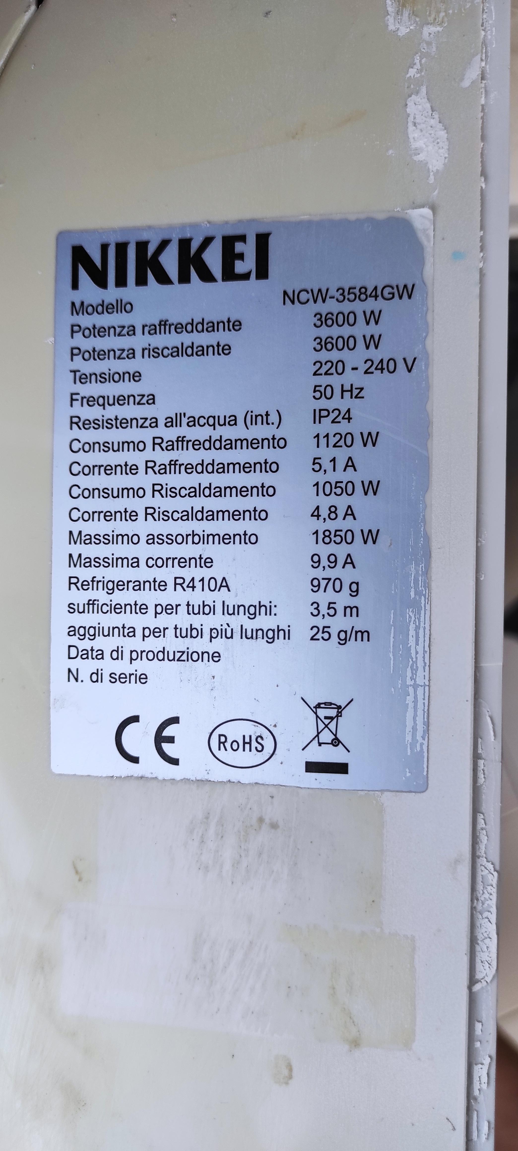

Dammaur64 Inserito: 18 agosto 2021 Segnala Inserito: 18 agosto 2021 Salve, ho un climatizzatore Nikkei, non da più segni di vita ,non si accende. Ho controllato l'alimentazione e arriva alla scheda. Cosa fare. Allego la targhetta con i dati e il modello
DavidOne71 Inserita: 18 agosto 2021 Segnala Inserita: 18 agosto 2021 magari c'è un fusibile sulla scheda dell'u.i. o nei dintorni
Dammaur64 Inserita: 18 agosto 2021 Autore Segnala Inserita: 18 agosto 2021 Il fusibile e funzionante, ho controllato anche il trasformatore e funziona.
Dammaur64 Inserita: 18 agosto 2021 Autore Segnala Inserita: 18 agosto 2021 Il fusibile e funzionante, ho controllato anche il trasformatore e funziona.
Dammaur64 Inserita: 18 agosto 2021 Autore Segnala Inserita: 18 agosto 2021 Quindi si deve cambiare la scheda?
DavidOne71 Inserita: 18 agosto 2021 Segnala Inserita: 18 agosto 2021 Quando lo accendevi, come sapevi che era acceso? Se sentivi un beep e/o vedevi una spia accendersi e adesso non senti nulla e non vedi nulla, vuol dire che manca alimentazione, dici che c'è tensione i fusibili sono buoni non rimane che la scheda. Deve essere la zona di alimentazione. Non dovrebbe neanche essere dificile ripararla.
Dammaur64 Inserita: 19 agosto 2021 Autore Segnala Inserita: 19 agosto 2021 È possibile che si sia rotto il relè di potenza? Quando si accendeva si azionavano le spie e i beep sia con il telecomando
alighi Inserita: 19 agosto 2021 Segnala Inserita: 19 agosto 2021 come hai confrollato il trasformatore? primario e secondario?
alighi Inserita: 19 agosto 2021 Segnala Inserita: 19 agosto 2021 2 ore fa, Dammaur64 ha scritto: È possibile che si sia rotto il relè di potenza? per azionarlo dovresti sentire i bip o vedare qualcosa che si accende come suggerito da davide sembra un problema di mancata alimentazione alla scheda
Dammaur64 Inserita: 20 agosto 2021 Autore Segnala Inserita: 20 agosto 2021 Si alimentato mi dava al secondario 12.5 volt
Dammaur64 Inserita: 20 agosto 2021 Autore Segnala Inserita: 20 agosto 2021 Si alimentato mi dava al secondario 12.5 volt. La targhetta dell'alimentatore da al secondario 10 volt
