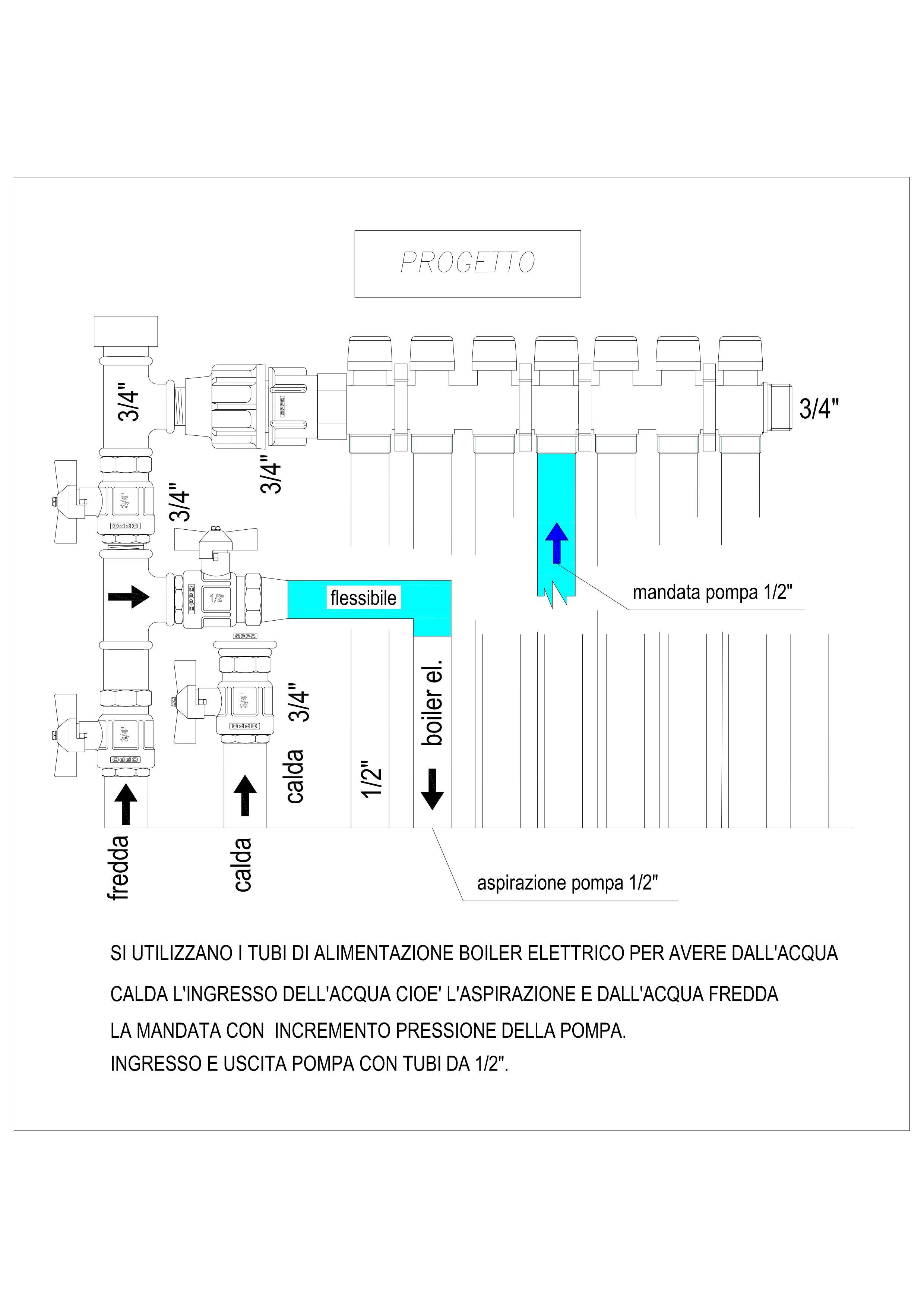

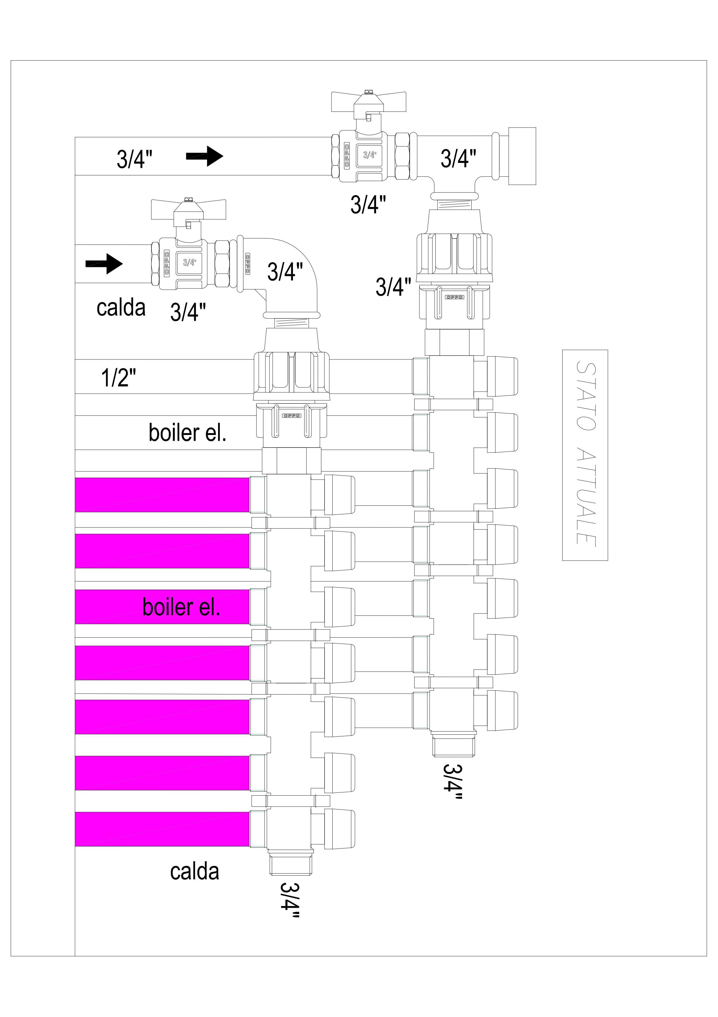

Incrementare la pressione in appartamento.
Da poco rifatti gli impianti idrici. L'acqua per caduta da mt. 15 sopra in terrazza condominiale  + altri mt. 10 in orizzontale viene giù da un serbatoio da 500 litri, con poca pressione e portata, da incubo.  La è intercettabile solo del vano collettori. Vorrei utilizzare la linea da 1/2" di mandata acqua calda al boiler elettrico che non c'è come alimentazione di una cisterna da 100 litri messa a parete e sotto una pompa che mi consiglierete spero silenziosissima, siamo dentro il doppio servizio.  Stacco il tubo dal collettore e lo collego con flessibile alla linea di entrata acqua nel collettore principale da 3/4" con l'inserimento di opportune valvole per avere sempre la reversibilità. Allego due disegni. Dalla vasca l'acqua va alla pompa e dopo nella linea da 1/2" che avrebbe dovuto mandare acqua al boiler elettrico e da qui verrebbe spinta a ritroso nel collettore di distribuzione da 3/4". Chiedo può funzionare? Potrei avere problemi sull'ingresso a ritroso nel collettore? Quale pompa mi consigliate che sia silenziosissima. Un grazie di cuore.
STATO ATTUALE.jpg
La cosa più semplice sarebbe mettere una pompa ad immersione nel serbatoio che hai in terrazza.
Se proprio non puoi farlo va bene anche come dici tu ma 100 litri in accumulo sono pochissimi non durano quasi nulla, soprattutto se quello che rientra per caduta è un filo d'acqua
Il problema della funzionalità non c'è mettendo valvole di non ritorno, devi solo vedere se hai spazio nel collettore oppure rompendo metti una cassetta affianco.
Se vuoi una pompa silenziosa
devi metterla ad immersione ma in un serbatoio da 100 litri non ci entra
Probabilmente non puoi mettere la pompa nel serbatoio sul terrazzo, altrimenti sarebbe troppo semplice.
Ma non puoi intercettare l'arrivo da 3/4 e utilizzarlo come aspirazione del serbatoio sul terrazzo?
Effettivamente come sostiene Robertice, un serbatoio da 100lt se non è adeguatamente alimentato ti finisce subito...
