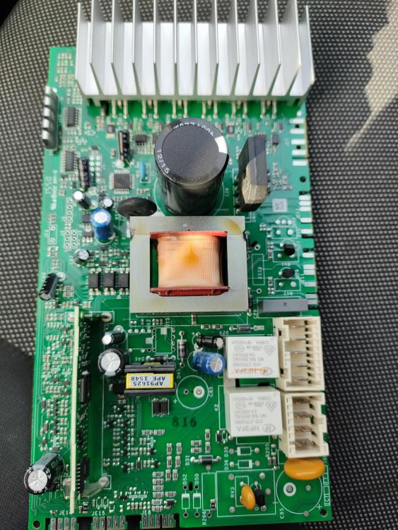

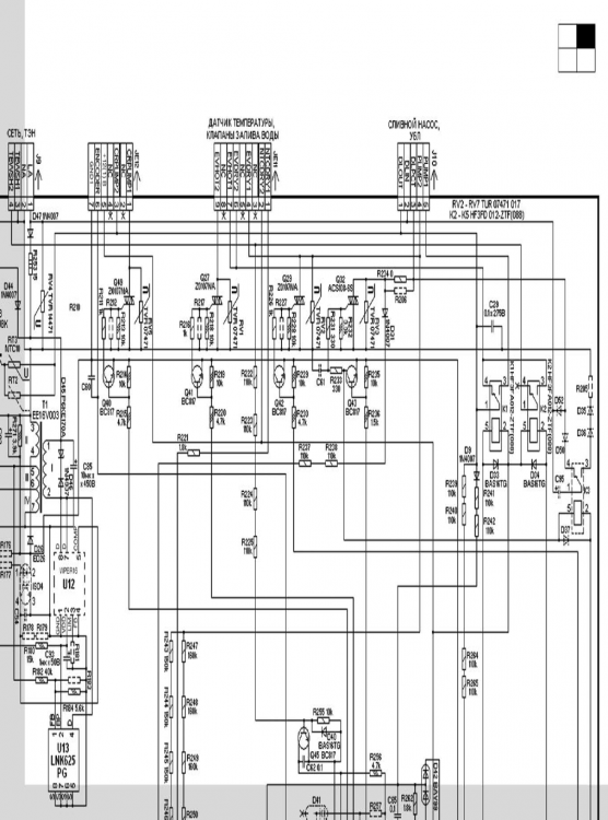

franco pa1 Inserito: 19 agosto 2021 Segnala Share Inserito: 19 agosto 2021 Salve a tutti,spero qualcuno possa aiutarmi,ho un problema alla scheda di questa lavatrice,la macchina era completamente spenta,smontando la scheda c'era la resistenza fusibile bruciata,facendo le misure ho trovato un corto netto ai capi del condensatore di filtro isolato a 450V la causa e il trasformatore di alta frequenza. E un grande problema perché questi trasformatori non è facile reperirli Link al commento Condividi su altri siti More sharing options...
Stefano Dalmo Inserita: 19 agosto 2021 Segnala Share Inserita: 19 agosto 2021 Sei certo che sia il trafo .? In genere si isolano , tu dici che sta in corto ? Prova a sostituire il cip stabilizzatore e la resistenza , controlla pure l'induttanza , se si fosse aperta . Link al commento Condividi su altri siti More sharing options...
franco pa1 Inserita: 19 agosto 2021 Autore Segnala Share Inserita: 19 agosto 2021 (modificato) Buonasera Stefano,si è proprio lui,l'ho dissaldato e il corto si è tolto,inutile che metto la resistenza salterebbe di nuovo, l'induttanza non c'è in questa scheda Modificato: 19 agosto 2021 da franco pa1 Link al commento Condividi su altri siti More sharing options...
Stefano Dalmo Inserita: 19 agosto 2021 Segnala Share Inserita: 19 agosto 2021 Metti una foto della scheda e del componente . Link al commento Condividi su altri siti More sharing options...
franco pa1 Inserita: 19 agosto 2021 Autore Segnala Share Inserita: 19 agosto 2021 Qui avevo tolto l'integrato,il condensatore e la resistenza bruciata Link al commento Condividi su altri siti More sharing options...
del_user_227154 Inserita: 20 agosto 2021 Segnala Share Inserita: 20 agosto 2021 Togliendo smps non è detto che sia lui, che perda l'isolamento fra primario e secondario può succedere che vada in corto lo vedo più difficile negli elettrodomestici comunque se dici che è così.....dovrebbe montare Lnk 624 ma mi potrei sbagliare, se trovi una scheda che monta quello switch puoi controllare se puoi mettere smps di quella scheda. Link al commento Condividi su altri siti More sharing options...
franco pa1 Inserita: 22 agosto 2021 Autore Segnala Share Inserita: 22 agosto 2021 Salve Campiglia, grazie per la risposta, esattamente lintegrato e lnk 625,a prescindere già lo avevo smontato per cambiarlo però ho trovato questa sorpresa,sarei curioso di vedere uno schema con la piedi natura di questo smps,non ho trovato nulla in giro,online li vendono questi trasformatori ma se non si conoscono le caratteristiche non è facile,facendo una ricerca sul codice che c'è scritto sopra mi porta direttamente alla scheda della lavatrice. Link al commento Condividi su altri siti More sharing options...
del_user_227154 Inserita: 22 agosto 2021 Segnala Share Inserita: 22 agosto 2021 T1= EE16V003 Link al commento Condividi su altri siti More sharing options...
franco pa1 Inserita: 23 agosto 2021 Autore Segnala Share Inserita: 23 agosto 2021 Grazie Campiglia,ti confermo che è proprio il trasformatore il problema,corto circuito tra primario e secondario,da la continuità in 5 PIN,e difficile ma e successo, faccio pure riparazioni su alimentatori di tv ecc,mai cambiato un trasformatore di questo, magari sono difetti di isolamento in fase costruttiva Link al commento Condividi su altri siti More sharing options...
del_user_227154 Inserita: 23 agosto 2021 Segnala Share Inserita: 23 agosto 2021 Va bene fra primario e secondario ci può anche stare i componenti di oggi si guastano anche quelli che in tanti anni non hai mai cambiato. Il problema è trovarlo uguale la soluzione più veloce è avere una scheda di recupero. Link al commento Condividi su altri siti More sharing options...
Willy75a Inserita: 4 novembre 2022 Segnala Share Inserita: 4 novembre 2022 Buonasera a tutti, mi chiamo Willy ho problemi con la scheda della lavatrice ewc91083, ho visto che Campiglia ha mostrato lo schema elettrico ,volevo chiedere se per cortesia potrebbe postare tutto lo schema , o almeno mi interessa il valore del componente QD4 grazie ,inutile dire che Ono senza lavatrice Ringrazio in anticipo Link al commento Condividi su altri siti More sharing options...
Stefano Dalmo Inserita: 4 novembre 2022 Segnala Share Inserita: 4 novembre 2022 Il regolamento vieta accodarsi ad altre discussioni apri una tua discussione , in cui farai riferimento a questa ed esponendo il tuo problema. Questa verrà chiusa. Link al commento Condividi su altri siti More sharing options...
