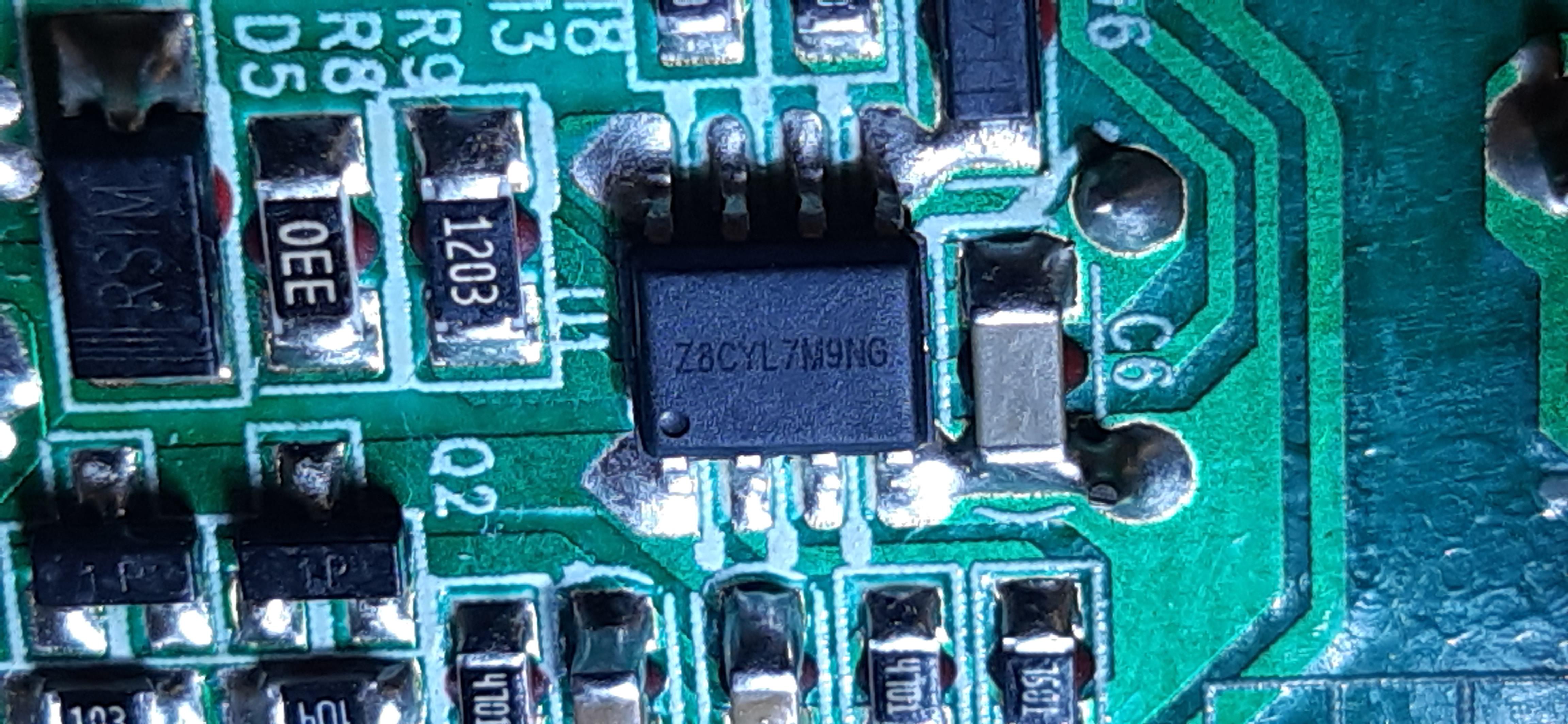

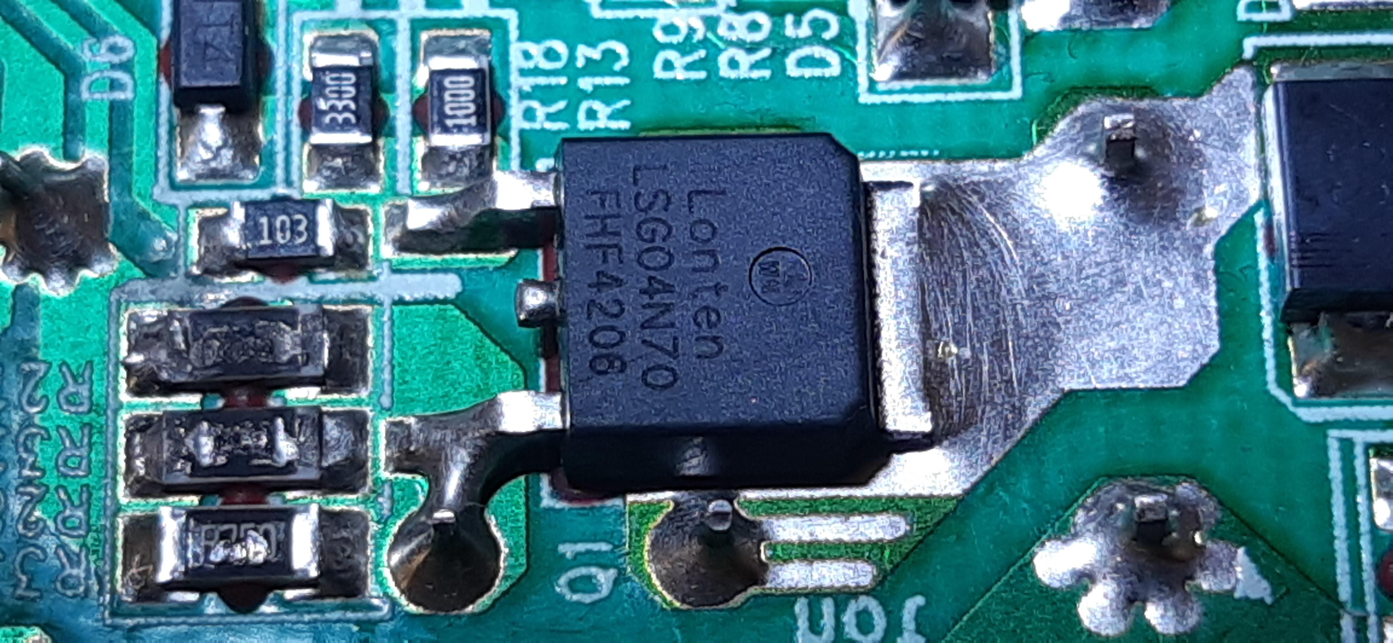

DavidOne71 Inserito: 20 agosto 2021 Segnala Inserito: 20 agosto 2021 Ciao a tutti, non riesco a trovare nulla, ma sicuramente voi si.
Dumah Brazorf Inserita: 20 agosto 2021 Segnala Inserita: 20 agosto 2021 (modificato) Pensi sia bruciato il primo? Per il secondo, le resistenze bruciate secondo me sono R250, 0,25ohm. Il secondo è un mosfet probabilmente fuori produzione, ho trovato un vecchio catalogo dove vengono riportati i dati principali: Modificato: 20 agosto 2021 da Dumah Brazorf
DavidOne71 Inserita: 20 agosto 2021 Autore Segnala Inserita: 20 agosto 2021 1 minuto fa, Dumah Brazorf ha scritto: Pensi sia bruciato il primo? non ho ancora fatto una ricerca guasto, volevo avere un application note 2 minuti fa, Dumah Brazorf ha scritto: le resistenze bruciate secondo me sono R250, 0,25ohm. per questo motivo, anche a me da questa impressione Comincerò, magari poi non sono guasti
DavidOne71 Inserita: 20 agosto 2021 Autore Segnala Inserita: 20 agosto 2021 1 ora fa, Dumah Brazorf ha scritto: Il secondo è un mosfet probabilmente fuori produzione, ho trovato un vecchio catalogo dove vengono riportati i dati principali: grande! grazie misuro 18 ohm tra gate e source, suppongo che sia ko
DavidOne71 Inserita: 20 agosto 2021 Autore Segnala Inserita: 20 agosto 2021 ho trovato questo dovrebbe andare bene
Livio Orsini Inserita: 20 agosto 2021 Segnala Inserita: 20 agosto 2021 5 ore fa, Dumah Brazorf ha scritto: Il secondo è un mosfet probabilmente fuori produzione, no è ancora in produzione, l'ho visto in vendita su ebay e su amazon
DavidOne71 Inserita: 20 agosto 2021 Autore Segnala Inserita: 20 agosto 2021 L'ho trovato https://datasheetspdf.com/mobile/1352026/LONTEN/LSG04N70A/1
