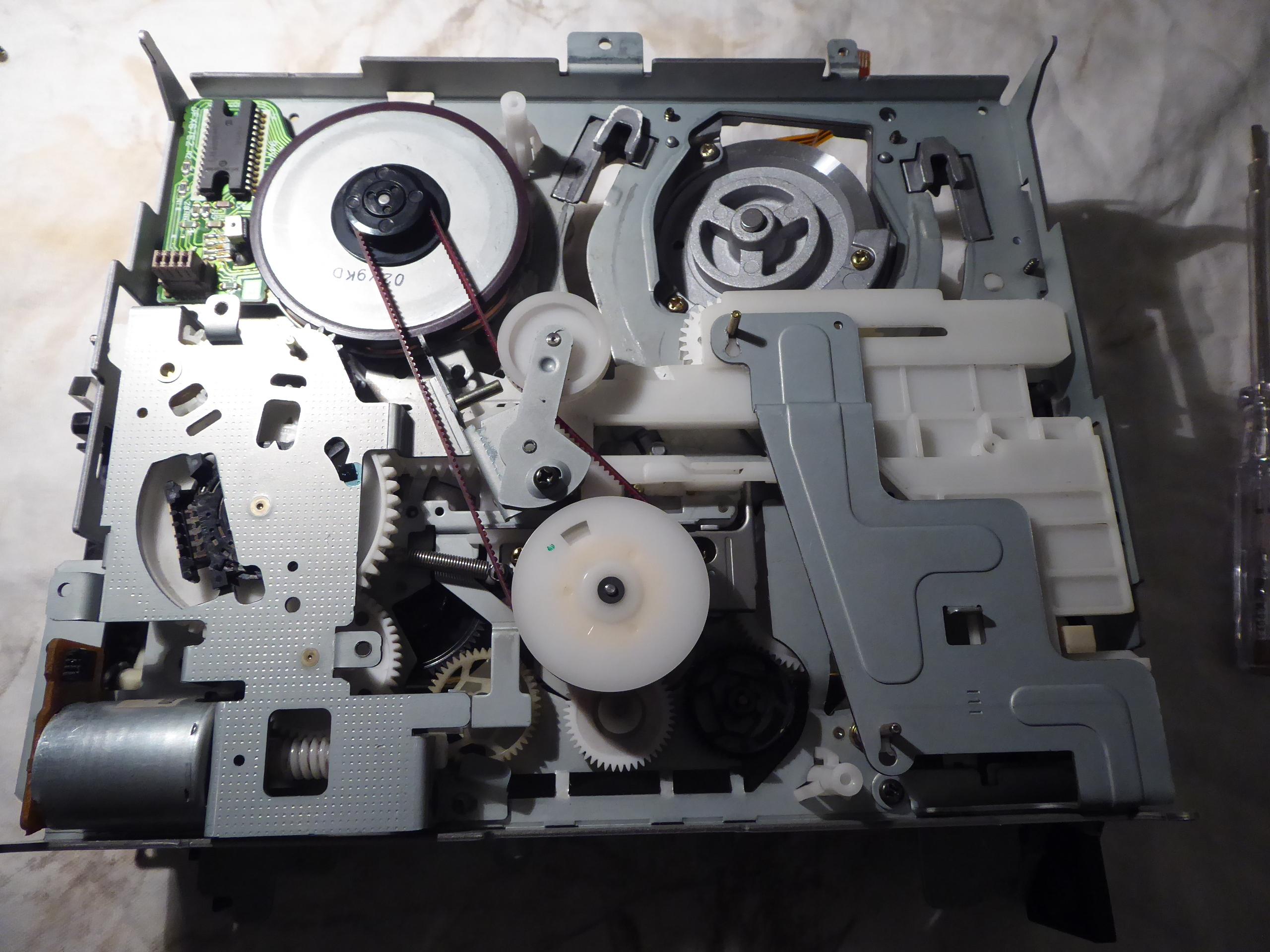

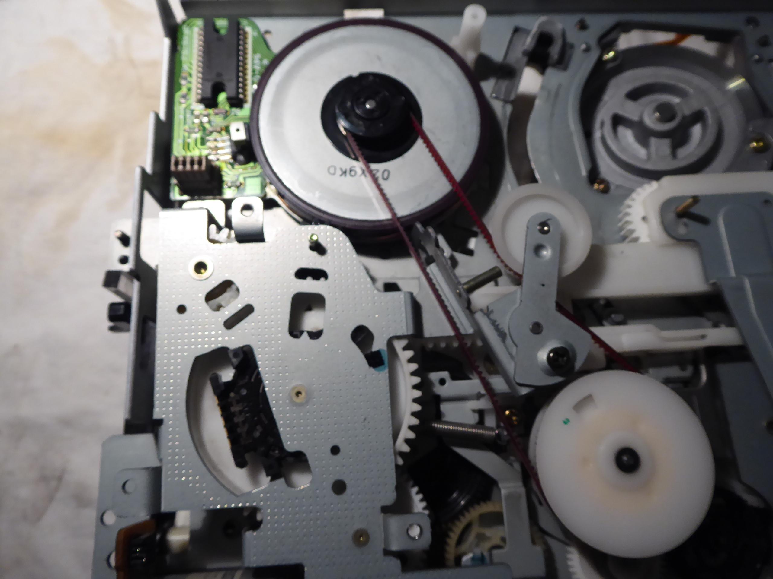

Problema vcr su tv combo Sony
Salve a tutti,
non sono molto pratico di videoregistratori.
Ho un tv combo sony kv-14v6a molto bello e che funziona bene ma ha un problema strano con il vcr. Inserendo la cassetta il caricamento è corretto e parte in play riproducendo. Quando è in riproduzione esegue il fermoimmagine, lo scorrimento avanti veloce e indietro veloce e lo stop. poi se ripigi play riparte senza problemi. Ma se supponiamo di riavvolgere il nastro di un pò pigio stop e riavvolgimento indietro, quando ripigio play non fa più nulla si blocca in quello stato. non prende più neanche l'eject si sente solo il rumorino del motorino (quello con la cinghia) che gira per pochi secondi e poi si ferma. Si blocca li e bisogna aprire tutto per riprendere la cassetta dato che ogni comando non viene eseguito.
chiedo consigli sul cosa potrebbe essere.
grazie
Riccardo Ottaviucci
intanto una pulizia al commutatore funzioni con spray contatti secco ,io la farei
lil commutatore è per caso l'encoder circolare dove ci sono le piste con conatti striscianti a pettine. Se è quello l'ho aperto e pulito al prima volta quando ho rimesso tutto in fase.
Riccardo Ottaviucci
si
credo non sia ancora in fase
bel problema. l'ho aperto e richiuso non so come si mette in fase
sul service del televisore ho trovato solo l'esploso ma non c'è come si mette in fase. non so come si chiama il tipo di meccanica del vcr magari esiste un'altro tipo di service dedicato a quella meccanica.
Riccardo Ottaviucci
sicuramente era montata anche sui vcr sony di quel periodo,ma risalirvi è arduo. Metti qualche foto della meccanica,così qualcuno può riconoscerla ed associarla ad un modello di vcr di cui esiste il service
Appena posso faccio la foto che tanto lo devo aprire. inoltre sulla meccanica non c'è marchiato qualche codice?
Riccardo Ottaviucci
può essere,ma è più facile che qualcuno la riconosca vedendola
ho dovuto smontare il tutto per rimuovere la cassetta incastrata senza danneggiarla. Era caricata completamente con il pinch roller a contatto con il nastro...sto pensando che cosa potrebbe essere che dopo aver fatto FFW o REW non prende più neanche una funzione neanche eject.
Riccardo Ottaviucci
qualche volta mi è capitata ma non ricordo nulla di particolare. Sicuramente Patatino 59 la conosce bene
8 ore fa, Riccardo Ottaviucci ha scritto:
Sicuramente Patatino 59 la conosce bene
Magari potessi aiutare a distanza...
Di Combo Sony ne avrò visti una manciata, e sinceramente non ricordo nulla, dopo 30 anni, di quel modello specifico.
In linea generale posso dirti che la fase è indicata dalla corrispondenza di tutti i puntini presenti sulle ruote dentate, in posizione di stop, o di cassetta abbassata.
Avendo toccato solo il selettore funzioni, concentrati su quello, e vedi se riesci ad individuare i segni o i puntini, alla ricerca di una anomalia evidente.
Per esempio, sulla piastra che lo copre, c'è una freccia visibile nelle foto, a nord.
ma non c'è un service per questo tipo di meccanica?
Riccardo Ottaviucci
sicuramente si,ma bisogna risalire ad un modello che la montava,oltre al combo
Riccardo Ottaviucci
forse non serve,prova a scaricarti un po' alla volta gli schemi vcr grundig su elettrotanya,magari trovi quello che corrisponde alla tua meccanica. Di meccaniche non ce ne sono moltissime
6 ore fa, Riccardo Ottaviucci ha scritto:
prova a scaricarti un po' alla volta gli schemi vcr grundig su elettrotanya
Escludo che Grundig abbia usato quel tipo di meccanica, a meno che non sia successiva alla Turbodrive, quindi non più Grundig-Philips.
Riccardo Ottaviucci
4 ore fa, patatino59 ha scritto:
Escludo che Grundig
volevo dire Sony,naturalmente...primi sintomi
Ho trovato un video su youtube di un sony che ha la stessa meccanica di quello che cerco io. Si chiama slv-740hf solo che  è un codice USA cioè in Europa non sò con che serie equivalente l'abbiano venduto. Ho guardato i miei cataloghi ma non ce l'ho. Probabilmente è del 1996...potete aiutarmi a riguardo sulla serie europea di quell'anno?
Modificato: da magliest
Quel set tv monta il Chassis H VHS di Sony.
Qui il manuale completo per l'allineamento.
Spero possa essere d'aiuto.
Libratron
Modificato: da Libratron
Grazie sicuramente sarà utile. Adesso seguirò le istruzioni però è strana stà faccenda...
Allora ho rimontato il tutto in fase e sono andato a collegare. Risultato sempre lo stesso. il video funziona... inserisco la cassetta, la carica e vado in riproduzione tutto bene. pigio stop e poi di nuovo play tutto ok. poi però faccio rewind la cassetta inizia a riavvolgere direi molto lentamente e poi dopo un pò premo stop e questo punto pigio play ma non lo prende, pigio eject niente, FFWD niente di niente. allora adesso la rismonto per ritirare fuori la cassetta per la 4 volta. io non ho più idee qualcuno può darmi degli spunti?
