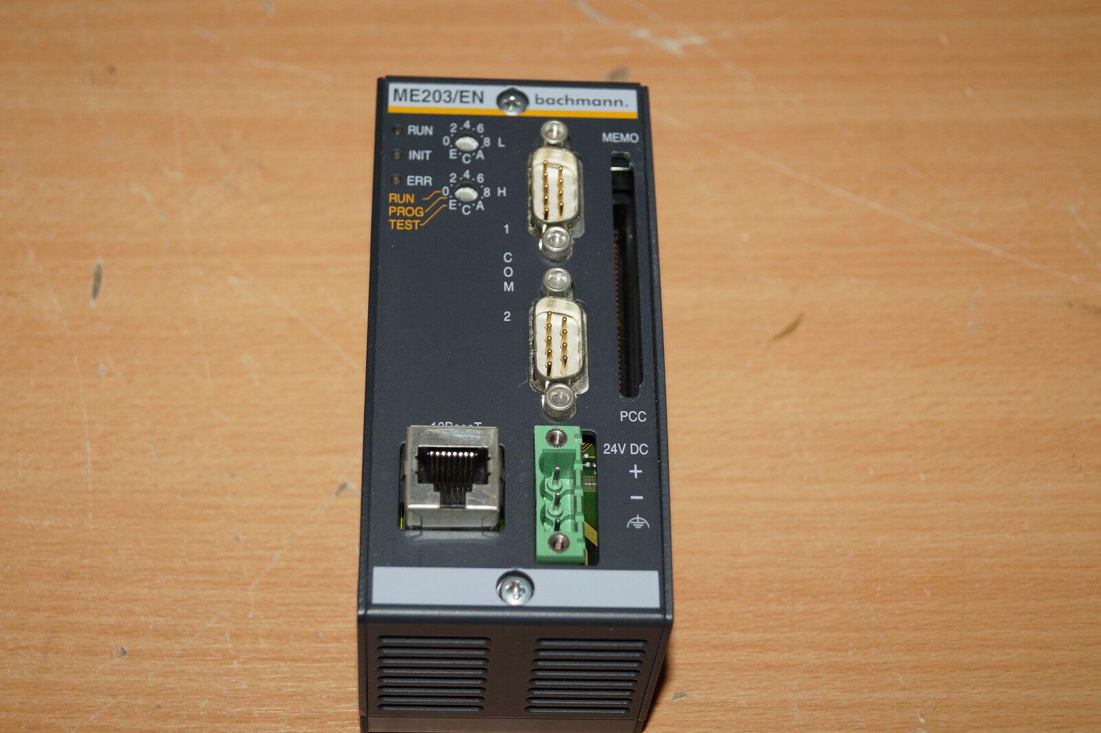

Bachmann ME203\EN
Buongiorno a tutti, ho recuperato durante un repulisti generale in azienda un PLC che era fermo in magazzino da secoli.
Mi piacerebbe provare a programmare qualcosa con questo piccolino ma è nata una difficoltà. Nessuno si ricorda che programma ci voglia per accedervi. Sarebbe davvero un peccato mandarlo al macero per questo motivo.
Il PlC in questione è un Bachmann ME203\EN come quello in foto. Ha una porta ethernet e due porte seriali.
Qualcuno per lavoro ha avuto a che fare con questi dispositivi?
Vi allego un link del datasheet: https://www.bachmann.info/fileadmin/media/Produkte/Steuerungssystem/Produktblaetter/ME203-series_en.pdf
Grazie mille a tutti
