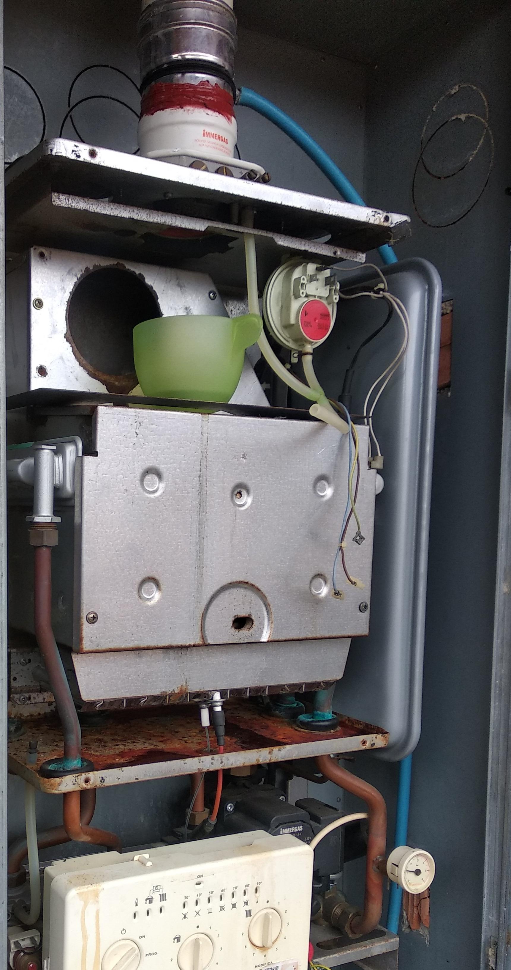

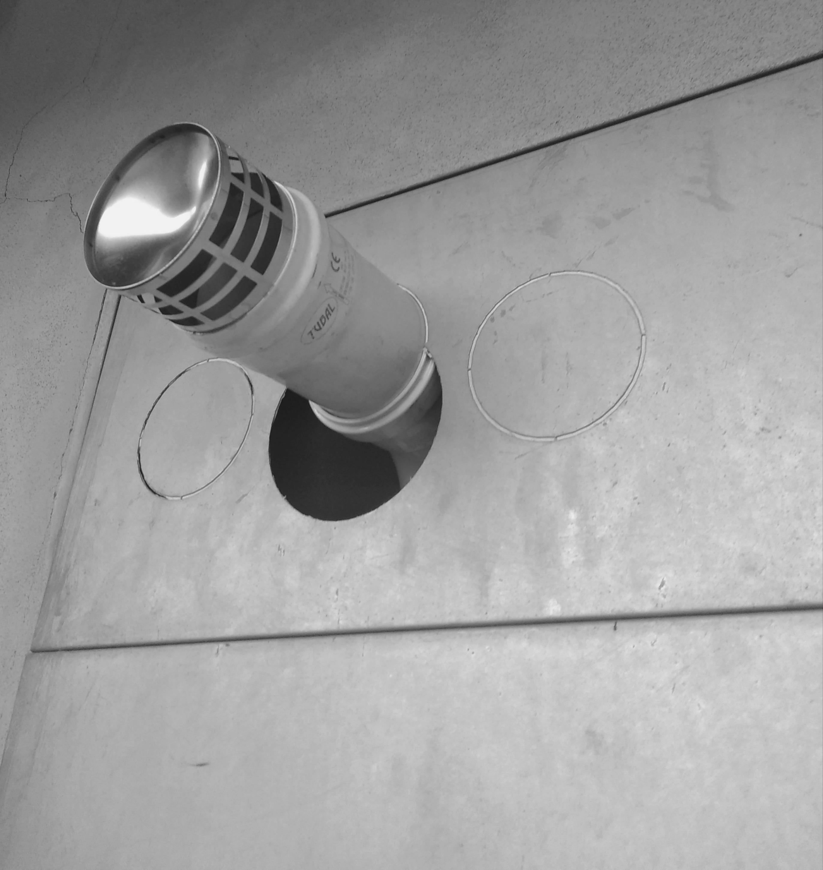

Ghiacciolino Inserito: 22 agosto 2021 Segnala Share Inserito: 22 agosto 2021 Salve, fuori periodo visto che siamo in piena estate ma vi pongo una questione. Abito in palazzina di 3 appartamenti, uno su ogni piano. Abbiamo tutti caldaia sul balcone a camera stagna con canna fumaria unica, nel senso che non sono intubate ogni caldaia ma c'è una unica canna fumaria e ci immettiamo con la nostra caldaia. Succede che la mia che sono all ultimo piano va in blocco, o perché mi si riempie di condensa il ventilatore o perché quando i vicini accendono la caldaia, il monossido invece che andare tutto fuori dal camino, non so che percorso faccia, ma prende la mia ramificazione e esce praticamente dal mio raccordo mandando in alert e in blocco la mia caldaia. Ora siccome i rapporti con i vicini non sono idilliaci, ho pensato che ci fosse qualche problema alla canna fumaria, il mio idraulico mi ha tolto dalla canna fumaria per farmi lo scarico a parete visto che sono all ultimo piano e non ho vicini a cui potrebbe infastidire. Il mio quesito è questo. Quando accendo la caldaia è molto più rumorosa di quando era allacciata alla canna fumaria, nel senso che è come se nell' espellere i fumi facesse uno specie di fischio, esiste qualcosa per renderla meno rumorosa? Link al commento Condividi su altri siti More sharing options...
Stefano Dalmo Inserita: 22 agosto 2021 Segnala Share Inserita: 22 agosto 2021 Magari il tubo è troppo corto e non è stato inserito il diaframma tra la caldaia e la canna fumaria Link al commento Condividi su altri siti More sharing options...
