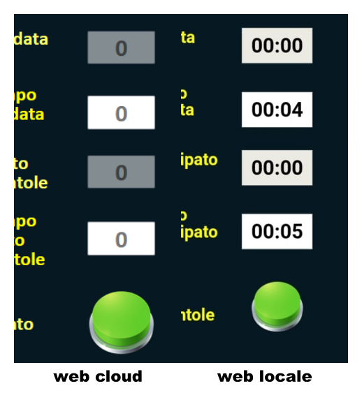

Differenze tra cloud e webserver locale
Salve a tutti,
dopo un tot di tempo perso per la configurazione del cloud (ricordo a chi come me non capisce il motivo del mancato funzionamento, di creare prima l'ambiente in aws e la piattaforma deve essere tomcat 8.5 con java 8 non 11...) sono finalmente riuscito, ma ho alcune domande alle quali, pur leggendo e cercando parecchio, non ho trovato risposta
- come mai c'è differenza di vissualizzazione nel campi "tempo" tra pagine web locali e su cloud? metto le foto come esempio
- cosa significa "lunghezza" nella finestra "impostazioni di trasferimento dati su cloud" in lsc e che valori dovrei mettere? sul manuale leggo numeri "a caso"
Sembra che in cloud oltre alla rappresentazione grafica, non vengano aggiornati i valori (li ho settati solo al cambio di stato) infatti i timer rimangono a "0" e il "pulsante"  (che in web locale cambia di stato alla pressione e viene segnalato abilitando l'uscita e anche visivamente) su cloud non funziona
Sapete aiutarmi?
Saluti
108757725_cloudlocale.png.3e92447a6275d5f12f886c58e08277c6.pngdati cloud.png
Modificato: da trademark
  • 3 weeks later...
Salve a tutti,
proprio nessuno sa come aiutarmi?
