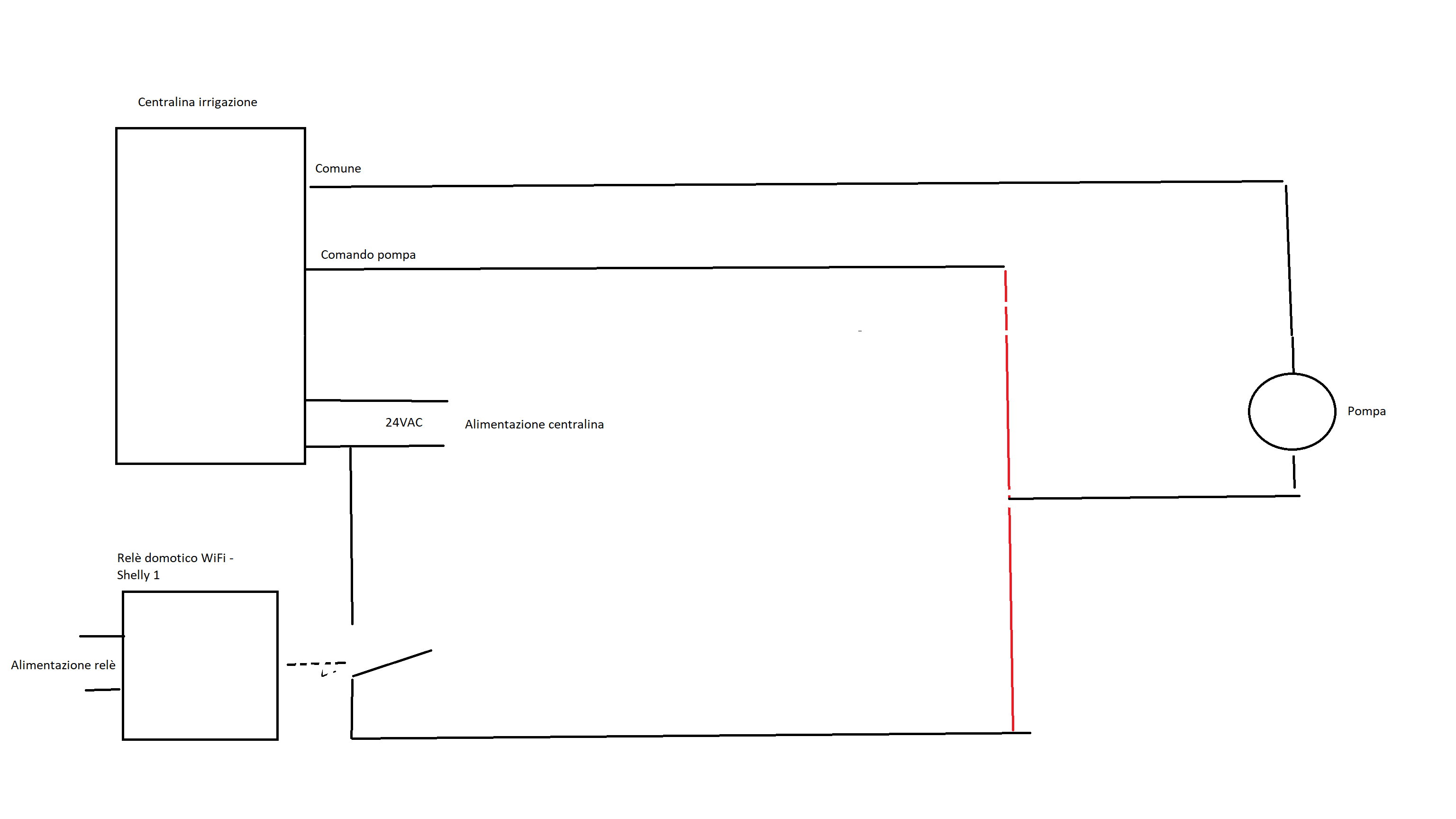

Aiuto su schema domotico per irrigazione
Ciao,
utilizzo per irrigare il giardino una centralina non WiFi quindi non comandabile a distanza. E' affidabile e non vorrei cambiarla. Ho però la necessità di comandare una zona del giardino da distanza.
Ho quindi pensato al circuito in allegato che si basa su un interruttore domotico Shelly 1. L'interruttore riceverebbe in ingresso al comando pulito uno dei due poli della 24VAC che alimenta la centralina e l'uscita del comando pulito andrebbe collegata con l'uscita della centralina che poi alimenta la pompa della zona.
Si veda lo schema.
Scrivo perchè ho il seguente dubbio. Quando funziona lo Shelly, il comando pompa della centralina viene connesso con il polo della 24VAC che è ingresso allo Shelly e viceversa. Non so se questo può costituire il problema.
Ma il grande dubbio è cosa succede se per errore si attiva contemporaneamente il relè e la centralina.
Come posso risolvere?
Grazie dei vostri consigli.
Ciao,
Daniele
