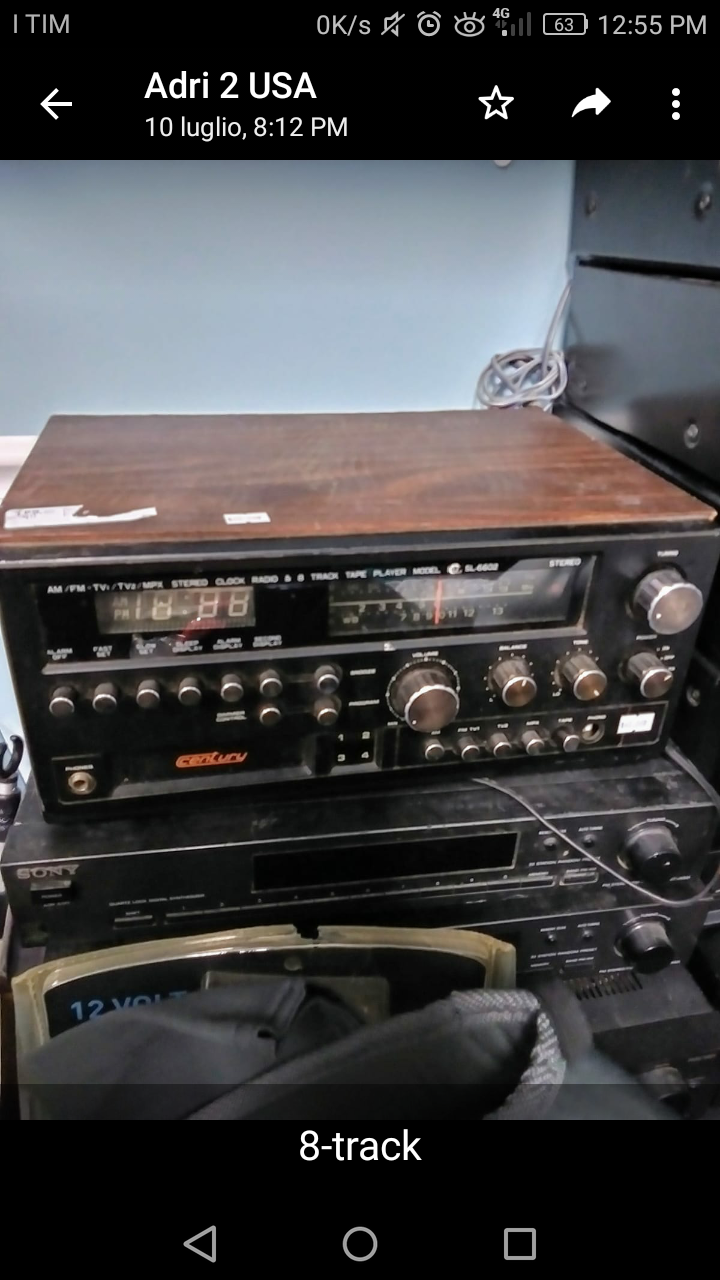

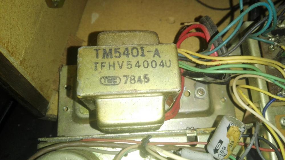

Radio americana da 110 a 220
Buongiorno a tutti,temo di aver fatto un danno,ho acquistato una vecchia radio americana con stereo 8 e qui in Italia ho attaccato un piccolo trasformatore da viaggio per sentirla ma si è accesa per qualche secondo e poi penso si sia bruciata,sentivo un po' di brucio interno la radio.per ripristinarla cosa mi consigliate?sostituire il trasformatore interno forse bruciato con uno da 220 attaccando i fili o trovarne un altro da 110 v?grazieeee
30 minuti fa, alex75a ha scritto:
per ripristinarla cosa mi consigliate?
Inizia a misurare la continuità del trasformatore, almeno per sapere se si è bruciato solo lui.
Per sostituire il trasformatore, se bruciato, devi conoscerne le uscite, che sembra siano più di una.
Una volta conosciute le caratteristiche puoi installarne direttamente uno con ingresso a 220 volt.
grazie,come faccio a conoscere le uscite?i colori non sono indicativi vero?
in base alla foto che caratteristiche deve avere quello con ingresso a 220v?
oppure porto il vecchio con i colori dei fili da collegare al nuovo....
grazie ancora
9 minuti fa, alex75a ha scritto:
come faccio a conoscere le uscite?i colori non sono indicativi vero?
Non è semplicissimo, ci vorrebbe almeno marca e modello, oppure una analisi approfondita delle uscite.
Servirebbe lo schema elettrico, i colori NON indicano nulla...
9 minuti fa, alex75a ha scritto:
in base alla foto che caratteristiche deve avere quello con ingresso a 220v?
La foto potrebbe portare al massimo al codice di un modello di trasformatore originale, che difficilmente troverai in rete, essendo del "78 (codice 7845= quarantacinquesima settimana)
Modificato: da patatino59
grazie,come faccio a conoscere le uscite?i colori non sono indicativi vero?
in base alla foto che caratteristiche deve avere quello con ingresso a 220v?
oppure porto il vecchio con i colori dei fili da collegare al nuovo....
grazie ancora
si tratta di una radio con stereo 8 della CScreenshot_2021-07-15-12-55-01.thumb.png.d9734ed13b856ed3ac2480d65e0b03fd.pngENTURY MOD. SL 6602
