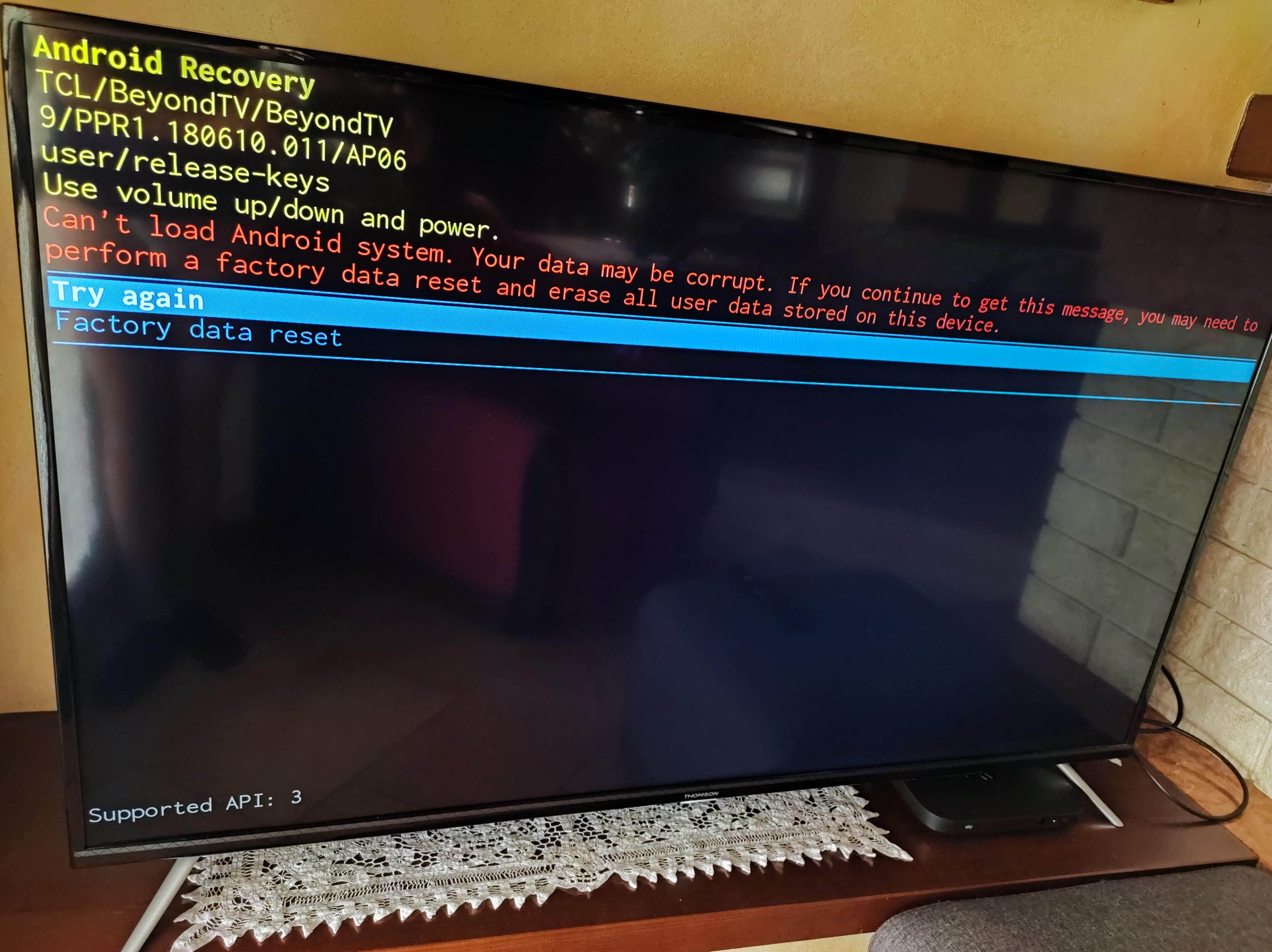

paolo parolini Inserito: 23 agosto 2021 Segnala Inserito: 23 agosto 2021 buongiorno, ho un problema con il mio televisore, basta accenderlo e mi si presenta il problema qui in foto, non so come risolverlo, qualsiasi cosa faccia non ottengo nulla , grazie a chi mi puo aiutare
3kek1 Inserita: 23 agosto 2021 Segnala Inserita: 23 agosto 2021 (modificato) Andiamo bene, un Cinese travestito da Francese... hai provato coi tastini volume a selezionare factory reset e a schiacciare power o altro tasto a bordo tv? Modificato: 23 agosto 2021 da Badciaps
paolo parolini Inserita: 24 agosto 2021 Autore Segnala Inserita: 24 agosto 2021 si ho provato seguendo appunto ciò che è indicato, ma nulla
3kek1 Inserita: 24 agosto 2021 Segnala Inserita: 24 agosto 2021 (modificato) hai provato come power il tasto del telecomando? Ma per nulla esattamente cosa intendi? Riesci a evidenziare factory reset e a selezionarlo? Modificato: 24 agosto 2021 da Badciaps
