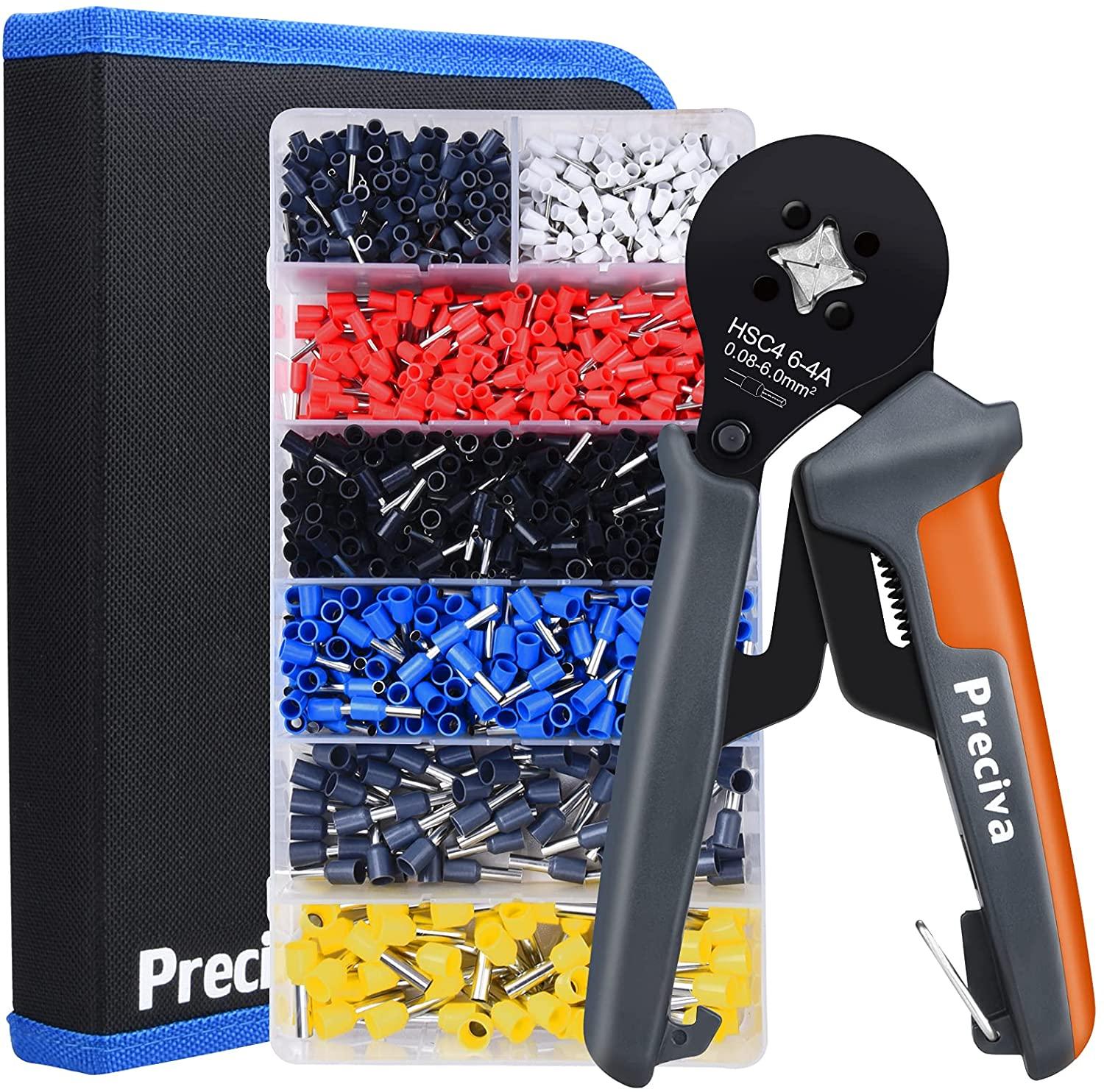

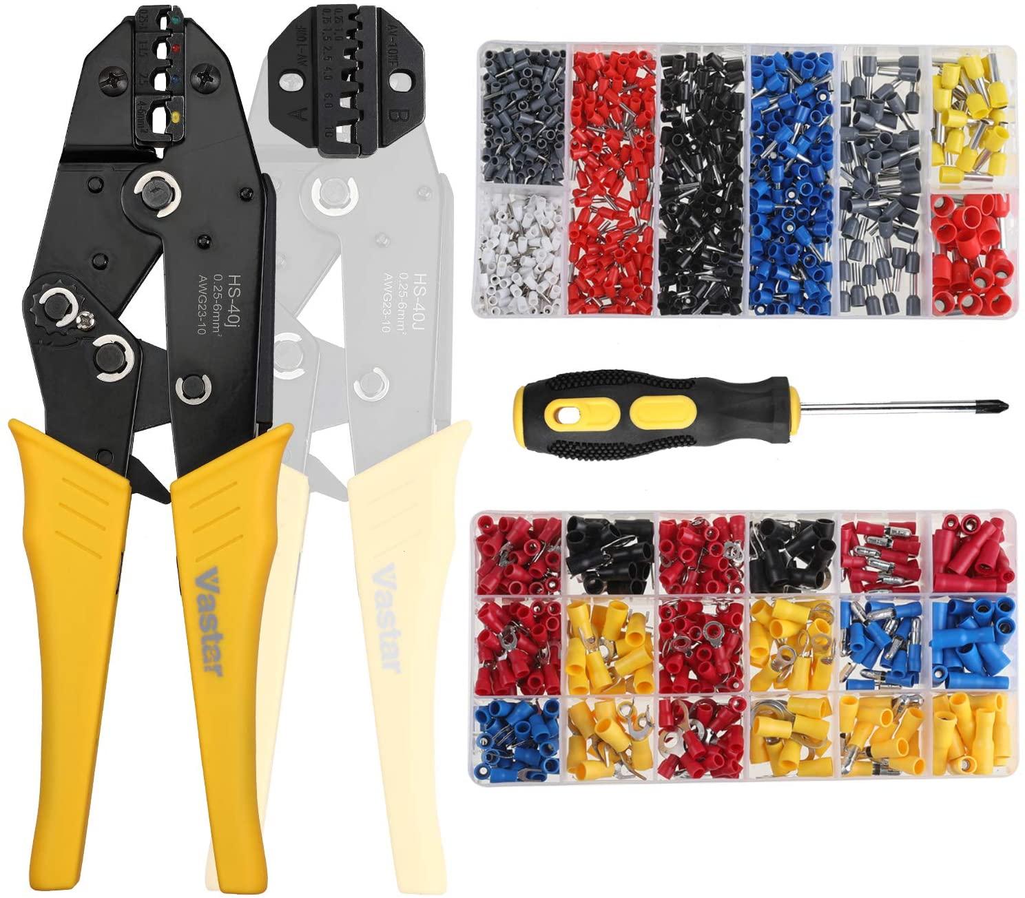

Mellino Inserito: 23 agosto 2021 Segnala Inserito: 23 agosto 2021 Con riguardo alle due diverse metodologie di crimpaggio (vedasi immagini allegate), sono a chiedere opinioni e consigli sulle due tipologie e circa la opportunità di una rispetto all'altra.
patatino59 Inserita: 23 agosto 2021 Segnala Inserita: 23 agosto 2021 L'utilizzo è più o meno equivalente, con la differenza che la pinza superiore (che preferisco) può crimpare solo terminali alla fine del cavo, mentre le altre due possono, per esempio, crimpare anche manicotti di giunzione lungo il cavo, oltre ai Faston, che hanno altre caratteristiche di crimpatura. Quella in alto, inoltre, crimpa in forma perfettamente quadrata, più adatta ai morsetti di prese e interruttori.
del_user_293569 Inserita: 23 agosto 2021 Segnala Inserita: 23 agosto 2021 (modificato) La prima mai usata, la seconda, la pinza e' buona ma dipende dalle crimpe. Se le crimpe sono di quelle cinesi, i connettori tipo faston rimangono "saldamente" incastrati. Comunque dipende anche dalla qualità del connettore. Modificato: 23 agosto 2021 da Francesco_54
Mellino Inserita: 23 agosto 2021 Autore Segnala Inserita: 23 agosto 2021 Quello che non capisco è se trovano indicazione nella realizzazione integrale di un impianto elettrico o se hanno indicazioni più in riparazioni parziali
Maurizio Colombi Inserita: 23 agosto 2021 Segnala Inserita: 23 agosto 2021 10 minuti fa, Mellino ha scritto: se trovano indicazione nella realizzazione integrale di un impianto elettrico Personalmente ho sempre rifiutato l'utilizzo dei puntali o capocorda nella realizzazione impianti civili e terziario. Se fai quadristica o bordo macchina, credo che non se ne possa fare a meno...
hfdax Inserita: 23 agosto 2021 Segnala Inserita: 23 agosto 2021 (modificato) La scelta se usare o meno il capocorda dipende da com'è fatto il morsetto. Se il morsetto è a serraggio indiretto e la sezione del filo non è troppo piccola il capocorda non serve. Però può essere utile se il filo viene spesso scollegato e ricollegato perché lo protegge evitando che si danneggi. La scelta del tipo di capocorda dipende anch'essa dal tipo di morsetto o di connessione che si deve fare. Ovviamente la scelta del tipo di pinza dipende dal tipo di capocorda. Es: i capicorda a tubetto della prima immagine vanno bene per i morsetti a vite ma se devi fissare un filo ad una barra tramite un bullone (come per le messe s terra) servono quelli ad occhiello della seconda immagine. La seconda pinza può stringere anche i capicorda a tubetto ma la prima li stringe meglio. Modificato: 23 agosto 2021 da hfdax
