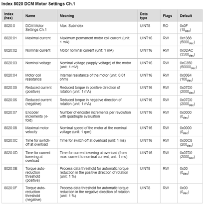

Controllo motore DC con EL73x2
Ciao,
Qualcuno ha mai provato a controllare un motore DC con il terminale EL73x2 di beckhoff? Quali sono i passaggi fondamentali da seguire?
Io ci sto provando ma ho dei problemi con i parametri da inserire nel CoE register..
Questi sono quelli che devo inserire:
Però non tutti sono riportati nel datasheet del motore.
Qualcuno ha un po' di esperienza da condividere? :)
