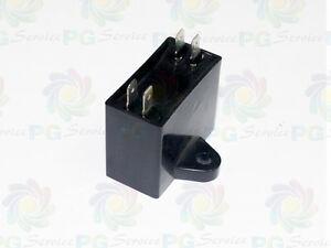

Stefano Checchin Inserito: 23 agosto 2021 Segnala Inserito: 23 agosto 2021 Buongiorno a tutti, oggi pomeriggio ho provato ad accendere il condizionatore che non funzionava da qualche tempo e ho notato che se davo un leggero abbrivio alla ventola questa si metteva a girare regolarmente e lo split soffiava aria fredda senza problemi. In pratica la ventola non riesce a partire, ho notato che appena accendo essa fa un piccolo movimento ma non riesce a prendere il giro. Ho pensato al condensatore ma non ho tutta sta competenza per determinarlo. Grazie a che vorrà rispondermi.
alighi Inserita: 23 agosto 2021 Segnala Inserita: 23 agosto 2021 (modificato) ovviamente ipotizzando che il clima sia on/off e non inverter togli tensione, apri coperchio superiore macchina esterna dovresti trovare un condensatore tipo questo fai una foto dei collegamenti e lo cambi con uno uguale se invece ne trovi solo uno grosso con 6 morsetti pubblica una foto che riceverai aiuto Modificato: 23 agosto 2021 da alighi
