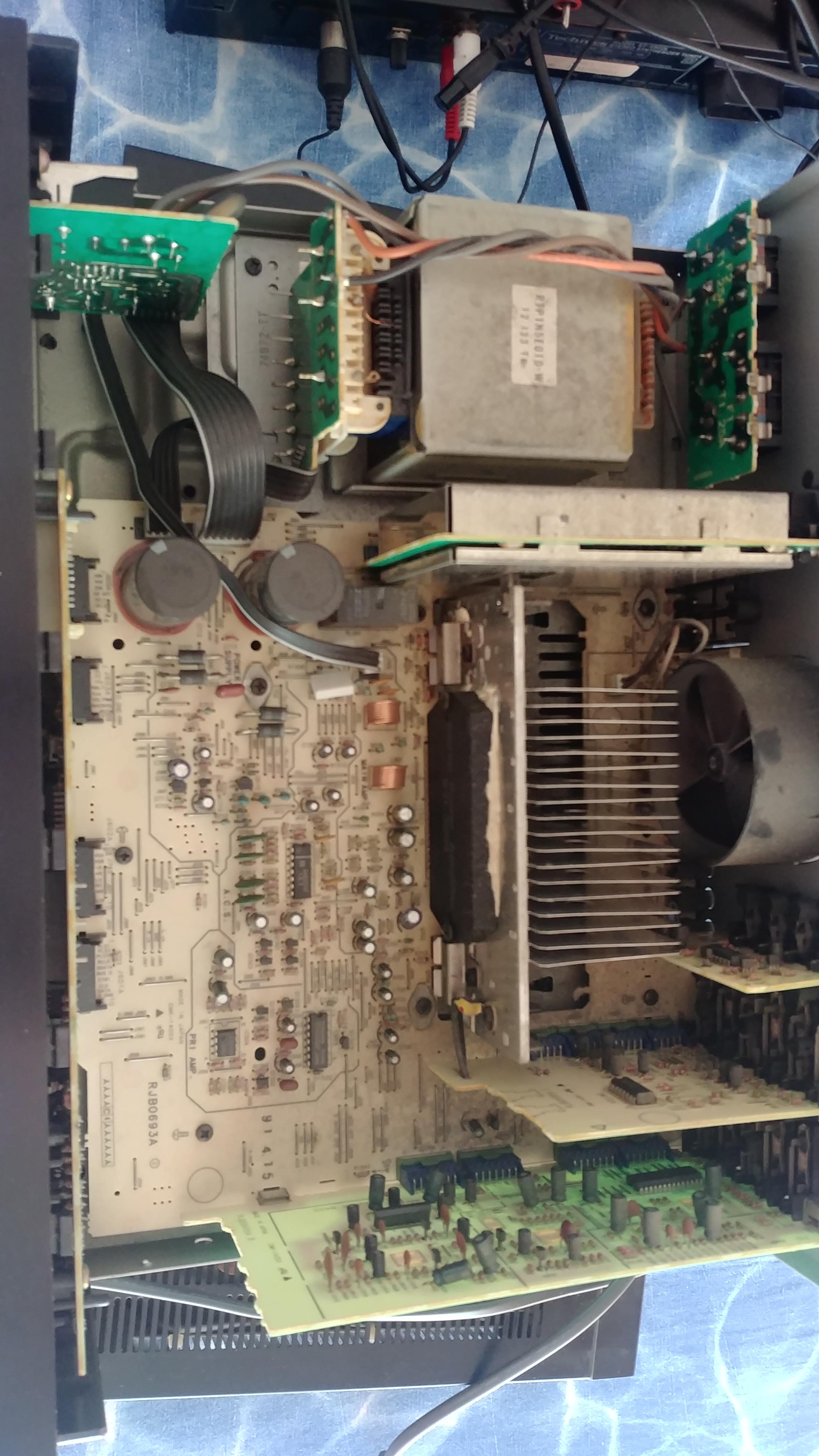

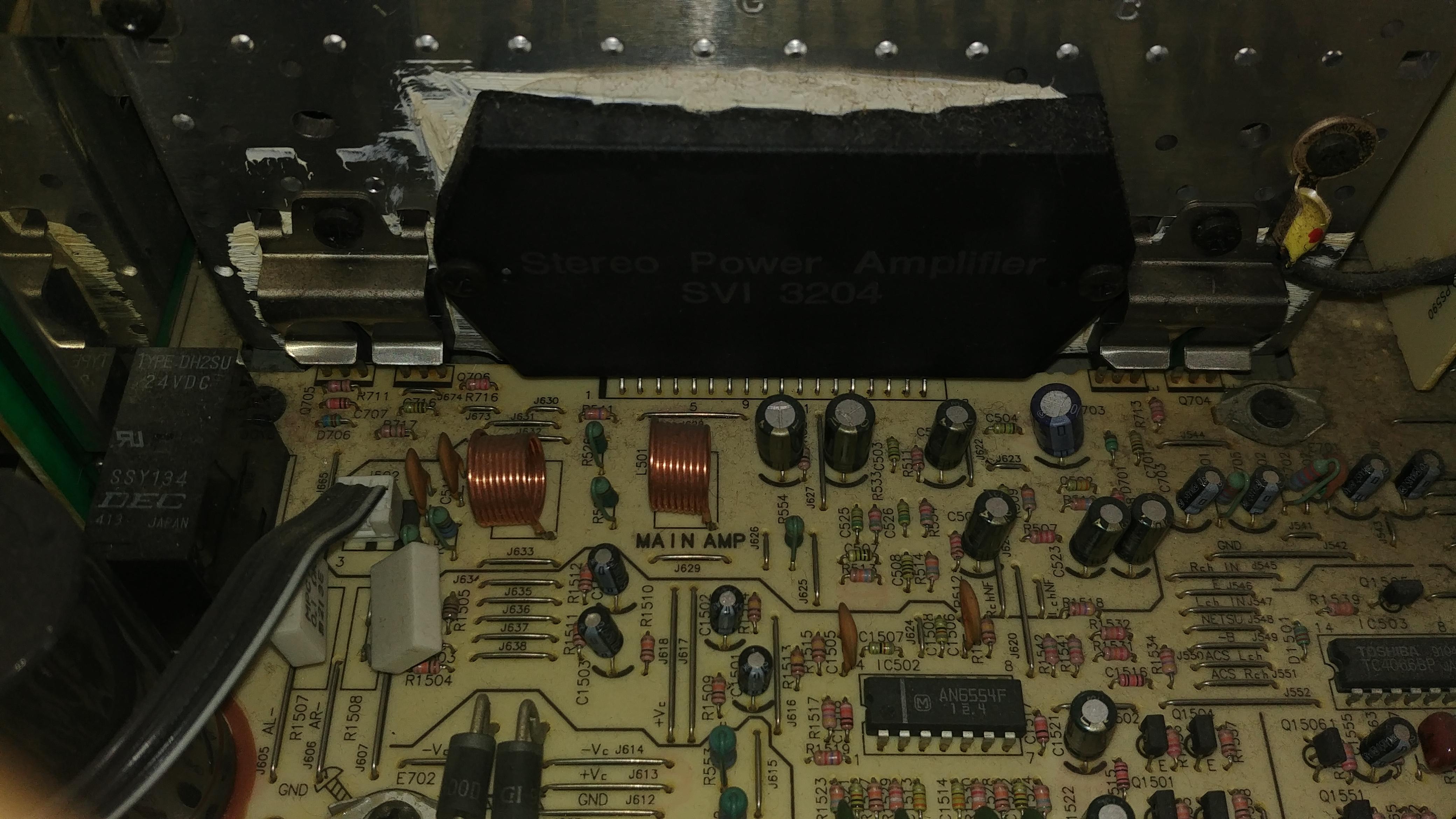

buye Inserito: 24 agosto 2021 Segnala Inserito: 24 agosto 2021 Buongiorno a tutti, ho riesumato da un garage un vecchio impianto hifi della technics. Purtroppo facendo delle prove ho visto che l'ampli proprio non ne vuol sapere di funzionare in quanto dopo aver escluso che fossero le casse, i cavi di connessione e il tuner che avevo collegato pare che il problema sia nel dispositivo che si accende, si sente scattare il relè ma poi non emette suoni. Mi piacerebbe molto ripararlo da solo avendo qualche vecchia conoscenza scolastica di elettronica però al momento come strumenti ho solo un tester. Non so però da dove partire in genere mi pare di ricordare che questo problema lo da quando ci sono i finali bruciati oppure il relè che va in protezione, voi potete darmi qualche suggerimento su come procedere? Quello che ho notato e che mi sembra anomalo è che la ventola di raffreddamento non parte mai, ora non so se questa è "intelligente" come quelle delle cpu che parte al superamento di una certa temperatura oppure dovrebbe essere sempre in funzione. Parti bruciate non ne vedo almeno ad una prima occhiata Se qualcuno ha anche uno schema potrebbe essere utile o perlomeno sapere dove trovarlo. Grazie a chi potrà aiutarmi Carlo
Nadine 82 Inserita: 24 agosto 2021 Segnala Inserita: 24 agosto 2021 hai provato dall'uscita cuffie se esce il suono? Le hai le tensioni a valle del trasformatore? (pag 20 manual) Fai delle misurazioni, poi magari qualcuno ti aiuta
Giophi Inserita: 24 agosto 2021 Segnala Inserita: 24 agosto 2021 Dal service manual, guardando le prese rca posteriori, devono essere presenti i due ponticelli che collegano ext in ed ext out ( rif. 23 ). Senza questi collegamenti i segnali dei vari ingressi non arrivano al finale. Oltre ai consigli gia' ricevuti , controllerei la presenza di questi ponticelli.
buye Inserita: 24 agosto 2021 Autore Segnala Inserita: 24 agosto 2021 Beh intanto grazie per il service manua. I ponticelli non li ho visti probabilmente sono andati persi anche se tra i vari oggetti recuperati ho viato anche un equalizzatore forse c'erano dei cavi che andavano li poi in uscita rientravano all'ampli ho sbaglio? E che me dite della ventola? A me fa strano che non parta subito
Riccardo Ottaviucci Inserita: 24 agosto 2021 Segnala Inserita: 24 agosto 2021 3 minuti fa, buye ha scritto: E che me dite della ventola? A me fa strano che non parta subito probabilmente parte solo se la temperatura supera un certo limite (controllo a NTC)
buye Inserita: 26 agosto 2021 Autore Segnala Inserita: 26 agosto 2021 Eh si erano proprio i ponticelli, funzuona che è uma bellezza. Grazie mille per il suggerimento 👌
