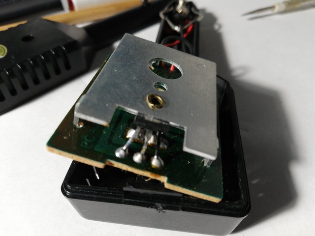

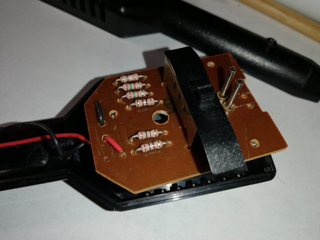

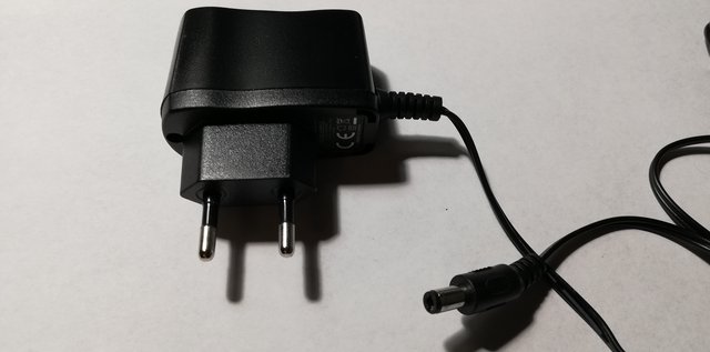

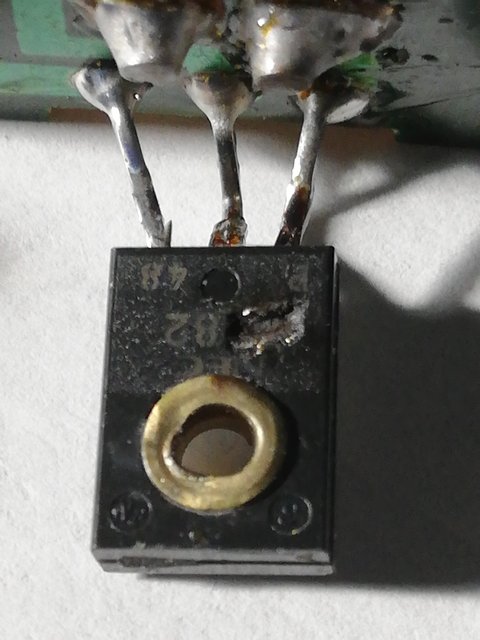

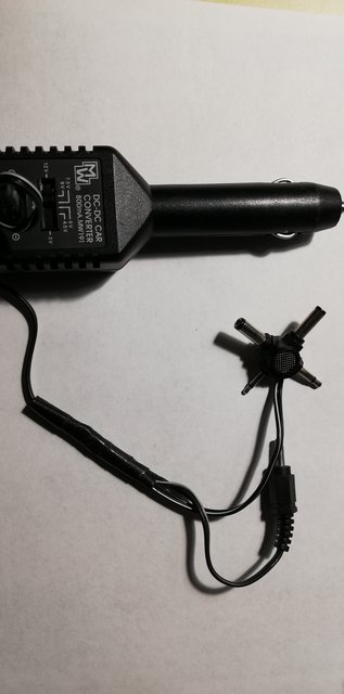

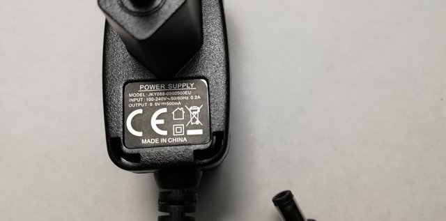

AleNeb Inserito: 24 agosto 2021 Segnala Inserito: 24 agosto 2021 Forse è una domanda sciocca... ma mi piacerebbe capire perché se collegando il suo alimentatore ad una base di ricarica di un walkie talkie tutto funziona...se invece utilizzo un adattatore ac dc per auto non funzia. Entrambi in output sono 9v 500ma, l'attacco è lo stesso. Chiaramente l'alimentatore viene collegato alla rete 220v mentre l'adattatore alla presa accendisigari dell'auto. Ho verificato col tester e l'adattatore funziona e i volts sono gli stessi.... Cosa posso verificare? Grazie a chiunque mi vorrà aiutare. Grazie. Ciao.
del_user_293569 Inserita: 24 agosto 2021 Segnala Inserita: 24 agosto 2021 (modificato) 13 minuti fa, AleNeb ha scritto: se invece utilizzo un adattatore ac dc per auto non funzia Adattatore ac dc per auto ? dovrebbe essere uno step-down dc dc; se posti una foto di questo adattatore, compreso connettore, evitiamo fraintesi. Modificato: 24 agosto 2021 da Francesco_54
AleNeb Inserita: 24 agosto 2021 Autore Segnala Inserita: 24 agosto 2021 (modificato) Si chiedo scusa... Dc dc da 12v a 9v (universale) Questo l'adattatore auto: Questo l'alimentatore originale: Modificato: 24 agosto 2021 da AleNeb
del_user_293569 Inserita: 24 agosto 2021 Segnala Inserita: 24 agosto 2021 Hai verificato la corrispondenza positivo/negativo dei connettori?
del_user_293569 Inserita: 24 agosto 2021 Segnala Inserita: 24 agosto 2021 (modificato) Hai misurato la tensione dell'adattatore sotto carico? Connettendo l'adattatore alla base, misura la tensione ai capi di uno degli altri connettori. P.s. il diametro interno degli spinotti e' uguale? Modificato: 24 agosto 2021 da Francesco_54
AleNeb Inserita: 24 agosto 2021 Autore Segnala Inserita: 24 agosto 2021 Lo spinotto mi sembra identico. Invece la tensione sotto carica scende a 5v! Quindi? Che significa?
del_user_293569 Inserita: 24 agosto 2021 Segnala Inserita: 24 agosto 2021 10 minuti fa, AleNeb ha scritto: Quindi? Che significa? Che non e' stabilizzato oppure e' guasto. Lo puoi aprire?
AleNeb Inserita: 24 agosto 2021 Autore Segnala Inserita: 24 agosto 2021 Si certo, posso aprirlo... ma poi che gli faccio? 🤪
del_user_293569 Inserita: 25 agosto 2021 Segnala Inserita: 25 agosto 2021 16 ore fa, AleNeb ha scritto: mi piacerebbe capire perché Se e' solo per capire, il problema e' quello, non regge il carico. Probabilmente si e' bruciato quel chip a 3 piedini che dovrebbe essere un LM327. Puoi fare ancora una prova: se muovendo il selettore la tensione varia coerentemente. Ovviamente se te la senti di provare con una riparazione compatibilmente al costo di acquisto di uno nuovo.
AleNeb Inserita: 25 agosto 2021 Autore Segnala Inserita: 25 agosto 2021 Caspita Francesco, sei forte! Muovendo il selettore non cambia nulla! Ora verifico se si tratta di lm327... Casomai lo cambio! Costa molto? Lo trovo? Grazie comunque!
AleNeb Inserita: 25 agosto 2021 Autore Segnala Inserita: 25 agosto 2021 È un NEC D882 e direi che sia bruciato (di vede pure in foto) : Sei forte! 💪Grazie!
del_user_293569 Inserita: 25 agosto 2021 Segnala Inserita: 25 agosto 2021 (modificato) 46 minuti fa, AleNeb ha scritto: È un NEC D882 Come hai fatto a leggere D882? Ho qualche dubbio perchè il D882 e' un transistor e da solo non stabilizza ( magari una foto intera del C.S.). Se sei sicuro sostituiscilo, dovrebbe costare qualche euro. Quel cratere che vedi e' un chiaro segno che ha subito un corto circuito. Se c'e' un fusibile da qualche parte, dovrebbe essere non più di 1A Modificato: 25 agosto 2021 da Francesco_54
AleNeb Inserita: 25 agosto 2021 Autore Segnala Inserita: 25 agosto 2021 1 ora fa, Francesco_54 ha scritto: Come hai fatto a leggere D882? Ho qualche dubbio perchè il D882 e' un transistor e da solo non stabilizza ( magari una foto intera del C.S.). Se sei sicuro sostituiscilo, dovrebbe costare qualche euro. Quel cratere che vedi e' un chiaro segno che ha subito un corto circuito. Se c'e' un fusibile da qualche parte, dovrebbe essere non più di 1A Nessun fusibile. Il cratere l'ho fatto io dopo aver letto D882... C'era una "bollicina" e come l'ho toccata di è rotta... ed ecco il cratere. Ho preso un equivalente a 0.60€ (non avevano il D882), sostituito ed ora funziona tutto alla perfezione. Grazie 10000 Francesco, sei stato un mito! Grazie ancora. Ciao.
del_user_293569 Inserita: 25 agosto 2021 Segnala Inserita: 25 agosto 2021 (modificato) 14 minuti fa, AleNeb ha scritto: Nessun fusibile. Il cratere l'ho fatto io dopo aver letto D882... C'era una "bollicina" e come l'ho toccata di è rotta... ed ecco il cratere. Ho preso un equivalente a 0.60€ (non avevano il D882), sostituito ed ora funziona tutto alla perfezione. Grazie 10000 Francesco, sei stato un mito! Grazie ancora. Ciao. Miiiiii ..... hai fatto in un lampo! OK per tutto; bada che quel circuito non ha nessuna protezione contro i C.C. e basta un attimo per riguastarlo. Volendo, a protezione, puoi mettere una resistenza da 15 ohm 1W sul filo rosso che viene dalla presa accendino; fa da fusibile molto ritardato e resiste a C.C. per qualche secondo. Modificato: 25 agosto 2021 da Francesco_54
