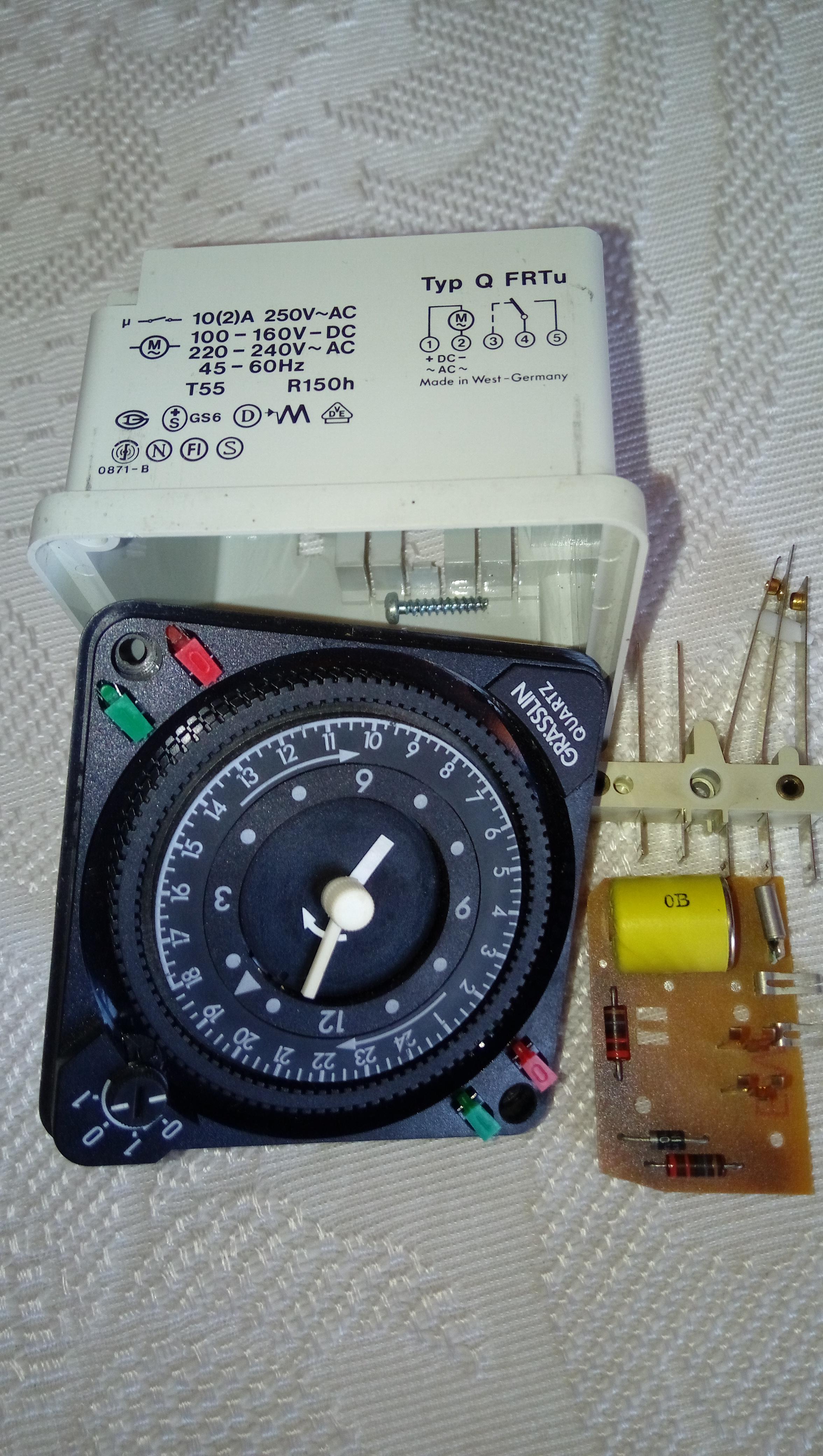

antonietta.demartis Inserito: 26 agosto 2021 Segnala Share Inserito: 26 agosto 2021 Salve, ho smontato il temporizzatore grasslin quartz mod. QFRTu della caldaia perchè l'orologio si è fermato e non vuole ripartire, ho verificato (senza toglierle dal circuito) le due resistenze e il diodo e sembrano normali; sto pensando possa essere l'accumulatore rivestito di giallo che non riesce a ricaricarsi; sull'involucro è scritto 0B e non avendo altre indicazioni non so come verificarlo. Grazie. Link al commento Condividi su altri siti More sharing options...
Ren1976 Inserita: 4 settembre 2021 Segnala Share Inserita: 4 settembre 2021 Verifica se ai capi dell'accumulatore arriva tensione quando è in ricarica/connesso alla rete elettrica. Sotto tensione l'orologio dovrebbe funzionare ugualmente, la batteria tampone serve solo per non dover riprogrammare l'orologio se manca corrente per qualche tempo. Se ai capi dell'accumulatore non arriva tensione, cerca di vedere dove si interrompe. Probabilmente qualche resistenza defunta o cavo interrotto. Link al commento Condividi su altri siti More sharing options...
Darlington Inserita: 8 settembre 2021 Segnala Share Inserita: 8 settembre 2021 io lo sostituirei direttamente con un equivalente, magari digitale. Comunque forse è una singola cella 1/3AA da 1.2V, facilmente reperibile. A me è capitato un modello a spina dove la batteria tampone aveva una funzione chiave nella regolazione della tensione, quando la batteria è andata sotto corrente si accendevano tutti i segmenti del display e non faceva nulla, cambiata la batteria ha ripreso a funzionare Link al commento Condividi su altri siti More sharing options...
antonietta.demartis Inserita: 18 settembre 2021 Autore Segnala Share Inserita: 18 settembre 2021 Salve, grazie dei consigli; ho rimontato il tutto e dopo due giorni in cui faceva un rumore tipo ingranaggi sgranati ora sembra tichettare regolarmente. Vorrei un'ultima opinione riguardo al fatto che su 24 ore va avanti di 20 minuti, grazie ancora. Link al commento Condividi su altri siti More sharing options...
max.bocca Inserita: 18 settembre 2021 Segnala Share Inserita: 18 settembre 2021 Dovresti misurare la frequenza del risonatore se oscilla correttamente. Link al commento Condividi su altri siti More sharing options...
Darlington Inserita: 18 settembre 2021 Segnala Share Inserita: 18 settembre 2021 20 minuti al giorno non sono pochi, ogni tre giorni te lo ritrovi "fuori asse" di un'ora Link al commento Condividi su altri siti More sharing options...
reka Inserita: 19 settembre 2021 Segnala Share Inserita: 19 settembre 2021 in questo caso non ci diventerei più matto.. con 20 e rotti euro lo cambi. Link al commento Condividi su altri siti More sharing options...
piergius Inserita: 4 ottobre 2021 Segnala Share Inserita: 4 ottobre 2021 Il 8/9/2021 alle 08:11 , Darlington ha scritto: ... la batteria tampone aveva una funzione chiave nella regolazione della tensione. = col passar degli anni la batteria aumenta la propria resistenza interna, per cui cresce la tensione ai capi e influisce sulla frequenza di oscillazione. Vedi tu se conviene cambiare la batteria ricaricabile o tutto il temporizzatore. Link al commento Condividi su altri siti More sharing options...
antonietta.demartis Inserita: 23 novembre 2021 Autore Segnala Share Inserita: 23 novembre 2021 Avrei dovuto comprare un temporizzatore come quello per poterlo incassare nel quadro comandi, ho preferito sostituire la batteria e ora funziona tutto perfettamente. Grazie. Link al commento Condividi su altri siti More sharing options...
Livio Orsini Inserita: 24 novembre 2021 Segnala Share Inserita: 24 novembre 2021 12 ore fa, antonietta.demartis ha scritto: ho preferito sostituire la batteria e ora funziona tutto perfettamente. hai fatto bene! Link al commento Condividi su altri siti More sharing options...
piergius Inserita: 24 novembre 2021 Segnala Share Inserita: 24 novembre 2021 O. K. 😀 Link al commento Condividi su altri siti More sharing options...
